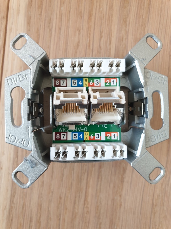

  • Scuderia110
Afbeeldingslocatie: https://tweakers.net/i/Y02YtAUazV9KaEoVfAxnsWBgaSE=/x800/filters:strip_icc():strip_exif()/f/image/iiDuIenumIngCxUZByVS9C7y.jpg?f=fotoalbum_large
Afbeeldingslocatie: https://tweakers.net/i/awWGFuqFaSHyf942LpY123iBheE=/x800/filters:strip_icc():strip_exif()/f/image/hebvR4f3LhxXnkheJ7ZMtNhE.jpg?f=fotoalbum_large
Nog even een lekenvraag, heb vandaag de rest van de kabels getrokken, wil nu die wandcontactdozen afmonteren. Heb er nu eerst als proef een geprobeerd met 2 losse stukken kabels (volgende keer zal ik het kruis afknippen). Ik heb de volgorde aangehouden zoals die in dit rutenbeck element staat, maar dat is een hele andere volgorde dan "de standaard"? Kortom voordat ik ermee ga beginnen, gaat het goed als ik het doe zoals op de foto's staat? En dan meteen een vervolgvraag, in de meterkast moet ik de kabels aansluiten op keystones, hoe moet die volgorde en als ik dat gedaan heb hoe kan ik dan het beste testen of het goed gegaan is?
  • JL-IP(!)
  • Registratie: Augustus 2016
  • Laatst online: 14:14
In Europa wordt 568B gebruikt, zie de gele B op de sticker. Bij keystones gebruik je ook de 'B' variant.
Tip; behoud zo lang mogelijk de 'twist' in de aders.
  • Scuderia110
Ok, de twist is duidelijk, zo gaat het dus goed zolang ik bij de keystones dezelfde volgorde aanhoudt?
  • Cpt.Morgan
  • Laatst online: 23-11-2025
Scuderia110 schreef op maandag 3 januari 2022 @ 14:03:
Ook op keystones staat vaak een kleurcodering. Houd daar ook variant "B" aan, en het zou goed moeten komen. De exacte volgorde van de draden moet je niet naar kijken, die wisselt wel per model keystone/WCD. Daarom zitten er de kleurcoderingen en nummers in.

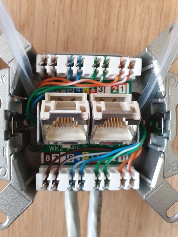

Ok, ik heb ergens 2 aders omgedraaid in dat rutenbeck element, hoe kan ik dat oplossen? Gewoon afknippen, omdraaien en er opnieuw indrukken met die lsa tang? Maakt het niet uit dat het "verkeerde" stukje ader er dan in blijft zitten?
  • Scuderia110
Afbeeldingslocatie: https://tweakers.net/i/rmamuVTIZzShM_WRaTLJxGbUDKI=/x800/filters:strip_icc():strip_exif()/f/image/Lc5lh9iHOIErUD00BkeqPrud.jpg?f=fotoalbum_large
Gaat dus om de blauwe

Eruit trekken en opnieuw plaatsen. Kan je je losse aders echt niet anders naar de strook geleiden?
Eerst het probleem, dan de oplossing
  • Scuderia110
lier schreef op dinsdag 4 januari 2022 @ 12:40:
Ok, je kunt ze dus gewoon eruit trekken met een kleine tang ofzo. Ik weet niet wat je bedoelt met anders naar de strook geleiden.
  • lier
  • Laatst online: 13:41
lier
MikroTik nerd
Ja hoor, is niet zo lastig om eruit te krijgen.
De anders zijn nu wel heel lang zonder twist. Meestal kan je ze korter uit de twist halen...waar komt de kabel nu binnen in je WCD?

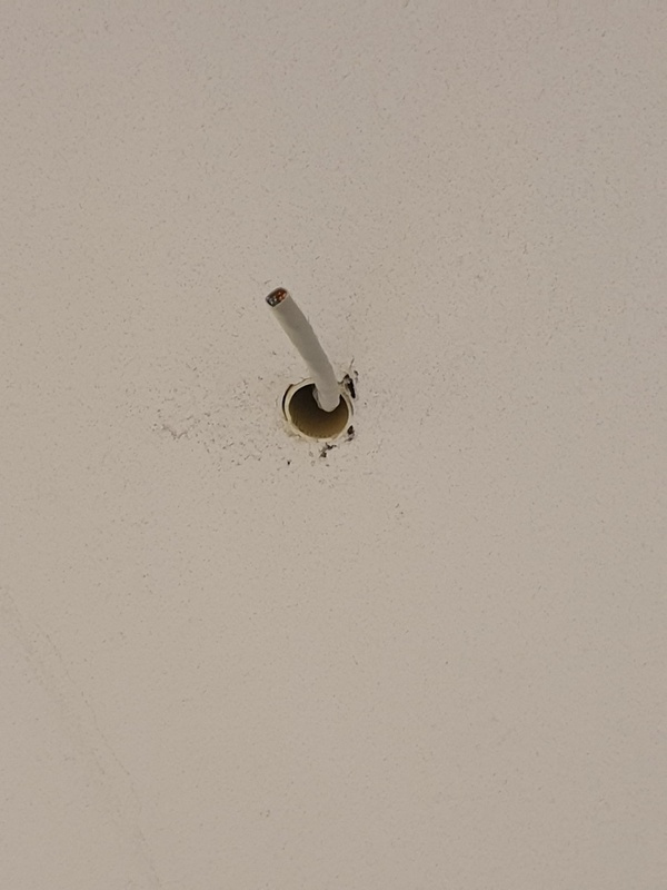

Ok ik snap mijn gedachtenkronkel al, ik moet ook in het plafond gewoon zo'n rutenbeck element gebruiken, en dan met een kort patchkabeltje naar het AP.
  • sypie
Dat is het makkelijkst. Die stugge kabels kun je wel een stekkertje aan knijpen maar dat is verre van ideaal.

  • Scuderia110
Helaas, zo'n wandelement gaat niet, komt zo uit het plafond:
Afbeeldingslocatie: https://tweakers.net/i/oggOnQupZ8tuVI02KJ1-KlCs0ss=/x800/filters:strip_icc():strip_exif()/f/image/VUa3WTqNCFsik3zFe8SY7OwK.jpg?f=fotoalbum_large

Scuderia110 schreef op zaterdag 8 januari 2022 @ 15:21:
Je kunt ook een gewone RJ45 stekker aan het eind van die kabel zetten. Even goed naar de pinning kijken en goed testen met de kabeltester. Als alle lampjes in de juiste volgorde gaan branden, zittie goed en kun je 'm zo in een AP pluggen.
-_-
