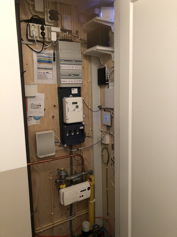

Avond, oom heeft nieuw huissie en wil bedraad internet hebben.
Geluk bij 'n ongeluk liggen er loze leidingen mét trekdraad (!)
Wat lijkt jullie het handigst:
- Patch paneeltje (geen rackmountable) + 8 port switch + router?
Of zonder patch panel?
Gaat om 5/6 kabels die worden getrokken, het liefst Cat6(A) ivm future-proofheid..
Glasvezelaansl. is aanwezig, alsmede eentje voor COAX.
Iemand overigens een goede tip qua kabel? Wil, ook voor een mini-appartement geen CCA nemen per ongeluk :+
Ik wil tüteren, tüteren grote blij.
  • Joris748
  • Laatst online: 22:54
GwnLars_ schreef op donderdag 6 januari 2022 @ 22:02:
Gewoon een patchpaneeltje, zoals het heurt;)
Cat6 is betaalbaar en gemakkelijk te installeren. Snelheden tot 10 Gbit/s, daar kun je wel even mee vooruit.

Dank, hij heeft echter een niet al te ruim bemeten meterkassie..
Tips voor een wall-mounted patchpanel? Liefst met keystones want ik ben een beunhaas. Zeker met al die klotekabeltjes down-punchen :+ _/-\o_
Kabels maak ik zelf op lengte, kan deze puber ook weer wat nuttigers doen dan een muur vol kliederen met muurglad >:)
Switch wordt gewoon zo'n standaard TP-Link zooi met managed webinterface, router als eerste gewoon ISP :) (Geen ruim budget, ik kan geen 200 euro als kosten verkopen ;)

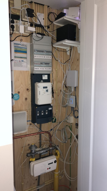

Afbeeldingslocatie: https://tweakers.net/i/w6FtKCF8mKrnFYKUcR5jo6fHzYA=/x800/filters:strip_icc():strip_exif()/f/image/vbNLQiuz6DDY02TdntJgHD07.jpg?f=fotoalbum_large
Afbeeldingslocatie: https://tweakers.net/i/reyDG-6hckPAt6VYXA61-tUKpSg=/x800/filters:strip_icc():strip_exif()/f/image/EaDQaLVQkuW3kdHCrysGBJIs.jpg?f=fotoalbum_large
Meterkast :+

@GwnLars_ Als het echt maar om een paar kabeltjes gaat, kun je de stugge kabel ook gewoon afmonteren op een opbouwdoos.
  • GwnLars_
  • Registratie: Oktober 2019
  • Laatst online: 30-10 22:59
GwnLars_
In GoT we trust.
Joris748 schreef op donderdag 6 januari 2022 @ 22:30:
Dank, dit is géén CCA las ik via een wat oudere post hier. Klopt dat? https://www.sandervunderi...en-cat-6-grijs-7965e.html
En wat te doen met LSA, gebruiken of keystones?

  • Joris748
GwnLars_ schreef op donderdag 6 januari 2022 @ 22:32:
Dat is idd de juiste stugge kabel.
Ik heb patchpanelen met LSA, dat stelt echt niks voor als je er een toolsetje bij koopt. Ik heb het twee jaar geleden ook allemaal in halve dag geleerd.

  • Xander
  • Laatst online: 00:06
Xander
Dracula schreef op donderdag 6 januari 2022 @ 17:43:
Lol, maar eens kijken dan welke webshop installatiekabels per meter (en niet per 100 meter oid) verkoopt zonder dat de verzendkosten bizar hoog zijn.
De befaamde Belden 7965E is per meter te koop. Vanaf 8 meter zijn de verzendkosten goedkoper dan de kabel. :+
  • Xander
Xander
GwnLars_ schreef op donderdag 6 januari 2022 @ 22:19:
Zo'n soort doosje met bijpassende keystones is ook prima voor 8 aansluitingen:
https://www.onlinekabelsh...nsluit-box-voor-8-modules

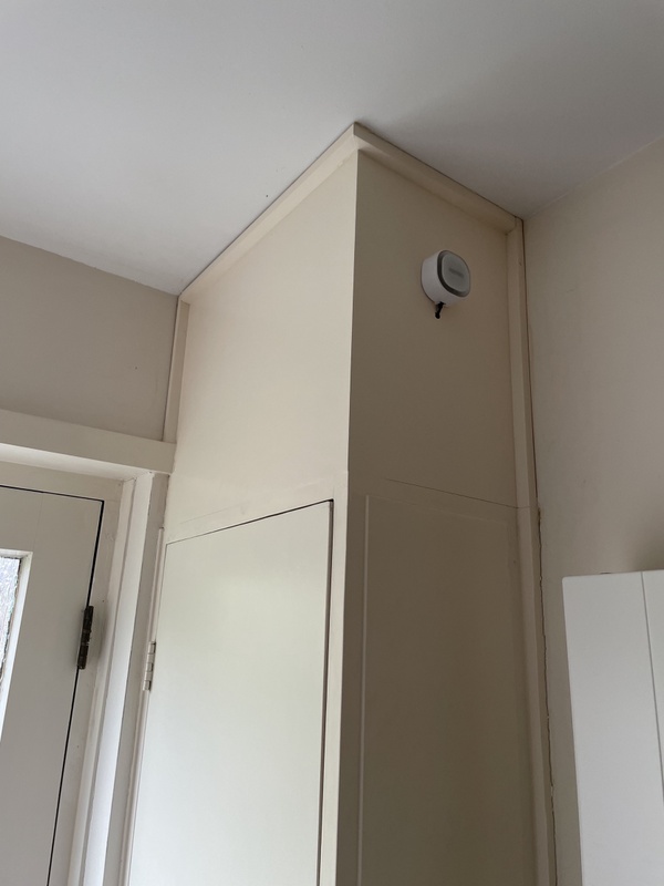

GwnLars_ schreef op donderdag 6 januari 2022 @ 22:48:
Iemand die trouwens weet welk schakelmateriaal dit is (merk, serie)?
Bijpassend rj45 zou fijn zijn :+
Standaard Staedion galerijflat uit 2019/20. Maar ik word gek van alles dat op elkaar lijkt qua merk schakelmateriaal..
De wandcontactdozen en schakelaars zijn zeer waarschijnlijk de Busch Jaeger Balance SI, dit wordt door aannemers die veel voor sociale woningbouw werken erg veel gebruikt
De thermostaat lijkt van Honeywell, ook deze wordt veel door aanmemers gebruikt, maar bij honeywell staat het er meestal ook wel leesbaar op.

spatialfabric schreef op donderdag 6 januari 2022 @ 23:54:
Dank, daar zat ik inderdaad ook aan te denken.. Inderdaad een Honeywell die thermostaat. :P

GwnLars_ schreef op donderdag 6 januari 2022 @ 23:57:
Volgens mij is het ook gewoon Busch-Jaeger Balance SI. De inzetplaten en wippen daarvan zijn net wat "boller" dan bijvoorbeeld Gira ST55. Maar het is slecht te zien op deze foto.
Busch-Jaeger heeft normaal wel het merk in de inzetplaat van de WCD gedrukt trouwens.
En de CO2 sensor is van Zehnder. :+

Xander schreef op vrijdag 7 januari 2022 @ 00:00:
Ja dat is ook gelijk de afzuiging 8)

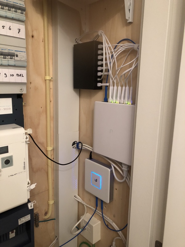

Omdat ik mijn meterkast bewust niet te vol wil proppen heb ik bewust gekozen om geen patchkast te plaatsen.
De netwerkapparatuur welke op de foto staat bestaat uit:
  • 2 Cisco-CBS250-8PP-E-2G managed switch welke alle 16 UTP punten in de woning verbindt
  • KPN glasvezel NTU
  • FRITZ!Box 4060
  • Philips HUE Bridge v2
Afbeeldingslocatie: https://tweakers.net/i/WNrmF4Bczicn2sVUvLlfGyrbKpM=/x800/filters:strip_icc():strip_exif()/f/image/GLzmlV5k9cLcI5356weCq8Lk.jpg?f=fotoalbum_large

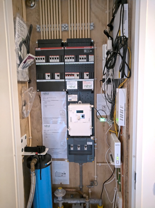

  • JerryJerryJerry
  • Laatst online: 01-11 22:43
Goed, ook mijn operatie meterkast zit er op. Tijd om die te delen 8)
Sinds 11 jaar in bezit van een 2-kapper uit de jaren 50. Uiteraard met een meterkast die niet al te groot is. Logisch, wie had ooit gedacht dat ie 50 jaar later zo vol zat. In eerste instantie heb ik de meterkast verhoogd tot aan het plafond. Deze hield boven de deur op en er lag altijd een hoop stof op. Daarnaast geeft het ook ruimte om er iets in te plaatsen.
Afbeeldingslocatie: https://tweakers.net/i/GOt-w9CsXqo2O7IypakuVu3OVt4=/x800/filters:strip_icc():strip_exif()/f/image/9uvuwAyDye2gr15HaQacsuFS.jpg?f=fotoalbum_large

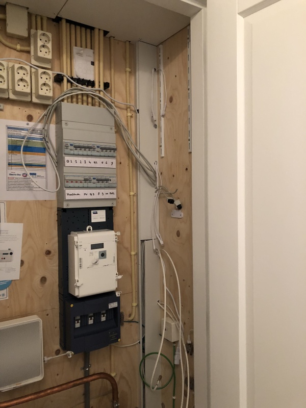

Na eerst een tijdje HP prut te hebben gehad een paar jaar geleden overgestapt op unifi basis met diverse losse AP’s in huis. ( What else ) en een NUC8i7BEK waar allerlei containers op draaien (HA, zwavejs2mqtt, Plex, Bitwarden, traefik, unifi controller, etc.) Aangezien ik geen reguliere patchkast in de meterkast kan plaatsen heb ik er een 4U muurbeugel ingezet waarbij de fronts dus naar beneden staan. Zo kan er dus een Gen2 unifi switch 16 Port PoE+, de NUC, een USG , stroomvoorziening en 1U vrij. ( Custom made front, met losse usb en ethernet aansluiting. Dank aan @Zandpad :) )
Afbeeldingslocatie: https://tweakers.net/i/Fb6ibWOmLq506L93hVG_DxdR6yk=/232x232/filters:strip_icc():strip_exif()/f/image/de25HdtJOXyFK1J0W8B0WKxq.jpg?f=fotoalbum_tileAfbeeldingslocatie: https://tweakers.net/i/9BVZQiLhEAgbVX7tDIMrW3pAZGs=/232x232/filters:strip_exif()/f/image/eCrN5XrcWBwTWpmgN0moSoCb.png?f=fotoalbum_tile
Aangezien de originele CAT5e kabels destijds te kort zijn gemaakt bij de verbouwing in 2011 heb ik onderin de meterkast een patchpanel gemaakt met alle installatie kabels afgemonteerd. Gewoon op de plaat, niet met losse keystones. Daar zijn in de loop van de tijd wat CAT6a kabels bijgekomen. Daarachter heb ik een mantelbuis geplaatst tbv de glasvezelkabel die vorig jaar door onze groene vrienden gevuld is met een oranje kabel :+ _/-\o_
Afbeeldingslocatie: https://tweakers.net/i/l7tfsRW7yeahIMOTNIfPeoVAzC8=/232x232/filters:strip_exif()/f/image/U24w3CNFvzVgCK5qIZGyxGVy.png?f=fotoalbum_tileAfbeeldingslocatie: https://tweakers.net/i/HgqmHAJ0EHRc3ovoHypEE3nhMbE=/232x232/filters:strip_exif()/f/image/KPhQKvnMy6nFDK9Dlp3hpPH3.png?f=fotoalbum_tile
Afgelopen maand heb ik het elektra gedeelte aangepakt. Met de komst van een tuinkantoor en zicht op de toekomst (elektrisch rijden en pv panelen) werd het tijd om de 1 fase kast om te bouwen naar 3 fase. Uiteraard een goede Hager kast gekocht ( What else :+ ) en de Liander de digitale meter naar beneden laten plaatsen. De elektricien heeft vervolgens de kast vervangen en afgemonteerd. Alle kabels, zowel stroom als netwerkkabels, lopen in Attema kabelkokers. Aan de rechterkant van de meterkast hangen wat zwave sensoren alsmede een Velux gateway om onze dakramen en rolluiken (ioHome) aan te sturen.
Afbeeldingslocatie: https://tweakers.net/i/xIvwJ2zffV8GQgUqb1C5igey6Bo=/232x232/filters:strip_exif()/f/image/bRyOhjIPP4dYxwRhU4QmkRFZ.png?f=fotoalbum_tileAfbeeldingslocatie: https://tweakers.net/i/dZetAZhPgd5-jyMmTQwwido9HJc=/232x232/filters:strip_icc():strip_exif()/f/image/i8F6dkvU4p2hdxKZMUGdblVt.jpg?f=fotoalbum_tile
Het was een mooie uitdaging om een kleine meterkast vol te proppen met alles wat je er in kwijt wil, … nou ja bijna….de Synology (DS-716+) gaat straks in een 10 inch 9U patchkast in het tuinkantoor. :+ Foto’s volgen.

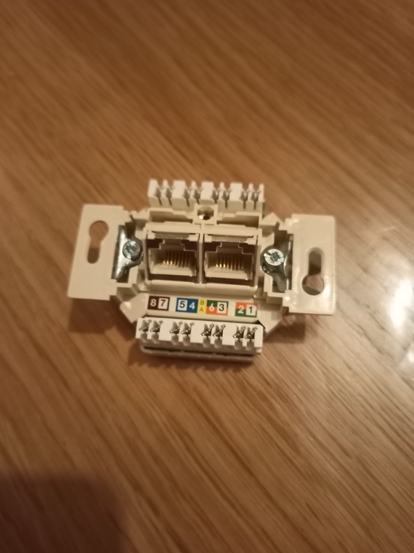

  • Flipmo2K
Ik heb een Rutenbeck UAE CAT6 unshielded doos gekocht, maar ik kan niet vinden hoe ik hier de kabels het besteop kan afmonteren. De kabels lijken afgeknipt te moeten worden aan de zijde van de RJ45 connectors dus heb vooralsnog de kabels gestript vanaf de achterkant van de module en deze dan gestript bovenover (voor de ene poort) en onderlangs (voor de andere poort) gedaan. Het werkt, maar het voelt niet stevig aan...
Afbeeldingslocatie: https://tweakers.net/i/nrTSJfqSp6Q55FPClzJrlZUSY78=/x800/filters:strip_icc():strip_exif()/f/image/CMPqx3AvzZuFJmZYDT2eWiSU.jpg?f=fotoalbum_large

Flipmo2K schreef op zaterdag 8 januari 2022 @ 20:56:
Dat is inderdaad de juiste manier.
Een LSA tool is hierbij het keyword wat je zoekt. Succes.
De handleiding staan alleen op het duitstalige deel van de rutenbeck site.
Voor shielded: https://www.rutenbeck.de/..._db/ba/136104070_BA01.pdf
en voor unshielded: https://www.rutenbeck.de/.../_db/ba/13410405_BA01.pdf
Grappig, zie nu pas dat voor die twee varianten de richting dus andersom is! Ik heb mijn unshielded dus blijkbaar verkeerd afgemonteerd(nl van binnen naar buiten.)

Illusion schreef op zaterdag 8 januari 2022 @ 23:37:
Aan de binnenkant van de LSA-strook steekt nog een wit randje uit (bij de unshielded versie). Dit is altijd waar de ader moet worden afgeknipt.
Mijn Krone LSA+ tang past er ook maar op één manier op dus dat is meteen duidelijk. :)
Dank voor de links, ik zie dat zij de twisted pairs nog wat langer in stand houden dan ik dat heb gedaan dus heb weer wat geleerd.

Na lang meekijken in dit topic en mij te hebben verlekkerd aan alle mooie installaties die hier voorbij komen zal ik ook mijn bescheiden setup maar eens plaatsen.
Ik heb in de afgelopen weken mijn netwerk een 'overhaul' gegeven door afscheid te nemen van de apparatuur wat ik door de jaren heen heb verzameld.
Zo had ik een unmanaged Cisco switch in de woonkamer met daarop de TV, PlayStation en Ziggo Mediabox Next aangesloten. Op de werkkamer had ik een Asus RT-N66U staan die dienst deed als AP en switch. In de meterkast had ik eveneens een Asus RT-N66U die naast AP en switch ook dienst deed als router. Om mijn netwerkaansluitingen door het huis aan te sluiten had ik er ook nog een Netgear managed switch tussen zitten. Het internet komt van een Ziggo Connectbox in bridge-mode.
Het wifi bereik was in onze nieuwbouwwoning niet optimaal, een mooie aanleiding om het hele netwerk eens van een upgrade te voorzien. Hiertoe heb ik de volgende apparatuur aangeschaft:
1x pricewatch: Ubiquiti Unifi Security Gateway (USG)
2x pricewatch: Ubiquiti UniFi 6 Professional
1x pricewatch: Ubiquiti UniFi Switch Lite 16 PoE
2x pricewatch: Ubiquiti UniFi Switch Flex Mini (per stuk)
- De nodige Ubiquiti Ethernet Patch kabels
De UniFi controller draai ik op een Raspberry Pi, waar ik ook mijn home automation op draai.
Nadat ik dit alles in de meterkast had geïnstalleerd, zag dit er als volgt uit:
Afbeeldingslocatie: https://tweakers.net/i/FB6aE5emGuzy4dDbzKVWKVazlCI=/x800/filters:strip_icc():strip_exif()/f/image/H7sYYvVXU9k6pC5eVjRyKRSs.jpg?f=fotoalbum_large
Zoals jullie zien is het een grote kabelspaghetti, bovendien is de stugge netwerkkabel nu gewoon rechtstreeks op de switch aangesloten. De U6-Pro van beneden is niet zichtbaar op de foto, die hangt buiten de meterkast op de muur erboven (valt net buiten beeld). Ik had besloten het AP niet in de meterkast op te hangen om zo de kwaliteit van het signaal positief te beïnvloeden.
Maargoed mijn IT hart ging van dit aanzien niet bepaald sneller kloppen, tijd voor actie dus.
Eerst heb ik op papier een schets gemaakt van hoe het eindresultaat ongeveer moest worden. Hieruit heb ik een boodschappenlijstje gemaakt om nog wat aanvullende materialen te bestellen. Ik heb de keus gemaakt voor een patchpanel met keystones, mede omdat ik her en der op het internet heb gelezen (ook hier in dit topic volgens mij) dat de contacten op van de LSA strips op de budget patchpanelen niet altijd even geweldig zijn.
Ik ben na een korte zoektocht uitgekomen op het volgende patchpanel;
pricewatch: Delock 43413
Ik heb voor deze gekozen omdat de achterkant (daar waar de kabels afgemonteerd worden niet 'open' is. Ik wilde namelijk het patch panel strak tegen de te installeren kabelgoot plaatsen.
Als keystones heb ik gekozen voor ondestaande:
pricewatch: Delock Keystone Module RJ45 female > LSA Cat.6 UTP black
Ook van Delock, niet omdat ik fan ben van dat merk maar omdat me dat qua compatibiliteit met het patch panel wel handig leek.
Afgelopen week waren alle materialen binnen, gelukkig kon ik zaterdag tijd maken om er mee aan de slag te gaan.
Onderstaand enkele foto's van work in progress:
Afbeeldingslocatie: https://tweakers.net/i/jtv8e1yhLNnrL1Ivg5_EPnSAaMA=/x800/filters:strip_icc():strip_exif()/f/image/AmlNDn2342hrdRnN0PSq5jL3.jpg?f=fotoalbum_large
Afbeeldingslocatie: https://tweakers.net/i/mYav2h82XMedeMt7sTbbfEkfp9A=/x800/filters:strip_icc():strip_exif()/f/image/oiHLw3r6QZpFri4pVEuYmzRe.jpg?f=fotoalbum_large
Ik moet zeggen dat het toch best wel veel werk was, meer als vooraf gedacht. Maar ik ben wel zeer tevreden met het eindresultaat!
Afbeeldingslocatie: https://tweakers.net/i/8UWgBHdhsLNa6apOT4pjBnzAw38=/x800/filters:strip_icc():strip_exif()/f/image/PBWe73sYlb3AjH2r8GV5EJCC.jpg?f=fotoalbum_large
Afbeeldingslocatie: https://tweakers.net/i/3ncMWEADGAeA4jczCEpCQLuexMM=/x800/filters:strip_icc():strip_exif()/f/image/uTtxzOVFpsX2dj6Ysi7uqVZQ.jpg?f=fotoalbum_large
Bedankt voor alle inspiratie die ik heb verkregen uit dit topic. Hopelijk kan ik met mijn meterkast ook weer een inspiratie zijn voor anderen!
