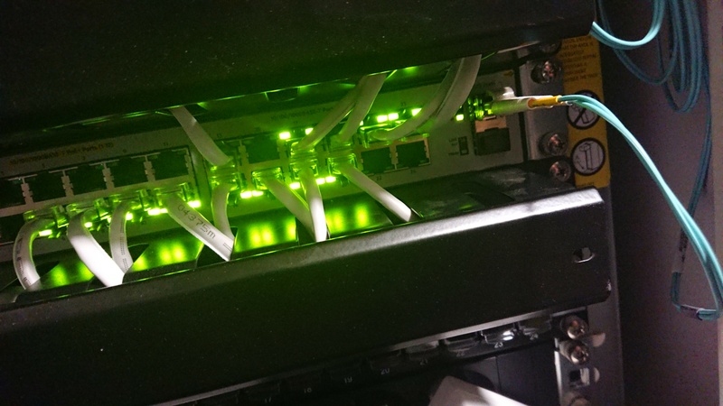

Afbeeldingslocatie: https://tweakers.net/i/CUmEPyckQEoa_wSALsNLHthDvOQ=/800x/filters:strip_icc():strip_exif()/f/image/hCpjq3PDkMRs5jgdIQSJoDBc.jpg?f=fotoalbum_large

  • Scuderia110
Ok, als totale leek hier e.e.a. aan advies gekregen Aankoopadvies netwerkapparatuur
Met als voorlopig resultaat dit Afbeeldingslocatie: https://tweakers.net/i/ynSmtXsSnATSuQTTldMLWDkOdbg=/x800/filters:strip_icc():strip_exif()/f/image/jDw3qZtBHFZDCI1PqwWmob6L.jpg?f=fotoalbum_large
Afbeeldingslocatie: https://tweakers.net/i/W9ltippGTyvtZD5d8_jfEFQG2AU=/x800/filters:strip_icc():strip_exif()/f/image/LNvhBOxlRTefBRb9uRsIri6L.jpg?f=fotoalbum_large
Zit nu nog paars schilderstape om de kabels, die ga ik nog netjes labelen. De meterkast moet nog flink uitgebreid worden, daarom op deze manier zo weinig mogelijk ruimte gebruikt.
  • Sliderhome
  • Laatst online: 18-06 13:54

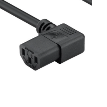

@Scuderia110
Door een haakse 230v stekker te gebruiken kan de switch iets meer naar achteren. Je hebt dan meer ruimte voor je netwerk kabels, die zitten op de foto te zien best beklemd
Afbeeldingslocatie: https://tweakers.net/i/e9MFLrjAdcDIdM3-tjeiK8fwogo=/full-fit-in/4000x4000/filters:no_upscale():fill(white):strip_exif()/f/image/pL4qoKx1RZ0fg033j54vavwo.png?f=user_large
[ Voor 33% gewijzigd door Sliderhome op 15-01-2022 18:11 . Reden: extra afbeelding ]

@Sliderhome Die had idd geholpen, het past echt net nu, zowel de patchkabels als de voeding aan de achterkant.

  • lowfi
  • Laatst online: 01-11 12:32
Sliderhome schreef op zaterdag 15 januari 2022 @ 18:09:
@Scuderia110
Nog beter zijn deze:
Aofan IEC C13 Female Socket Plug Heavy Duty Rewireable AC 250V/10A 90 Degree(2pcs) https://www.amazon.nl/dp/...3NTV?_encoding=UTF8&psc=1

  • ijske
  • Laatst online: 22:34
Jan-man schreef op zaterdag 15 januari 2022 @ 22:06:
33 aansluitingen en dat voor ~130m2 🥸. #netwerkpuntenhebjenooitteveel
ik strandde op 81 7(8)7 7(8)7
  • Robinho96
  • Laatst online: 22:31
Hoe kom je zelfs aan zoveel? :o 8)7
  • ijske
Robinho96 schreef op zondag 16 januari 2022 @ 21:52:
alles in absurde nummers uitvoeren...
bureau heeft er 4 in elke hoek , woonkamer 4, hifi meubel 8, zolder 10 , tuinhuis 4.. ga zo maar door :)
zelfs mn brievenbus heeft een ethernetpoort .. voor redenen...

Pics or it didn't happen!!
Volgende keer moet je @nero355 inschakelen voor advies. Krijg je overal 2 kabeltjes met een in-wall HD er achter :+
Mooi camo covertje er op, helemaal top!
Afbeeldingslocatie: https://tweakers.net/i/sfEBU9ThTveCTuPOsgWXJ04bZoA=/full-fit-in/4920x3264/filters:max_bytes(3145728):no_upscale():fill(white):strip_exif()/f/image/hDjp1GrCQeWmED1q8mSibdJu.webp?f=user_large
Of dit er op laten printen! Hoe tot is dat!
Afbeeldingslocatie: https://tweakers.net/i/DFozJKP5fhnoac_iZA2neaCuhZk=/full-fit-in/4920x3264/filters:max_bytes(3145728):no_upscale():strip_icc():fill(white):strip_exif()/f/image/imhpQot1tIiVMzCju0S8jXMe.jpg?f=user_large
@nero355 moet morgen even wat zout kopen zodat je me met een korreltje kan nemen ;)

  • ijske
Toppe schreef op zondag 16 januari 2022 @ 22:00:
Afbeeldingslocatie: https://tweakers.net/i/p3C6OaADVx2Eb5eDfXY7xu3fJyY=/800x/filters:strip_icc():strip_exif()/f/image/GBAfPWP4agQnBErlY9Gj9lvA.jpg?f=fotoalbum_large
Afbeeldingslocatie: https://tweakers.net/i/87X2gvLLpx4G0QlSvOO3Kz_h13s=/x800/filters:strip_icc():strip_exif()/f/image/Y5YV5C8gO0gdPOSR243S82vh.jpg?f=fotoalbum_large
dit was de vorige update.. toen zat ik nog maar aan euhm... 76 ofzoiets weet ik veel... ze liggen iig klaar om te patchen als ik ze nodig zou hebben :) :+
[ Voor 21% gewijzigd door ijske op 16-01-2022 22:22 ]
