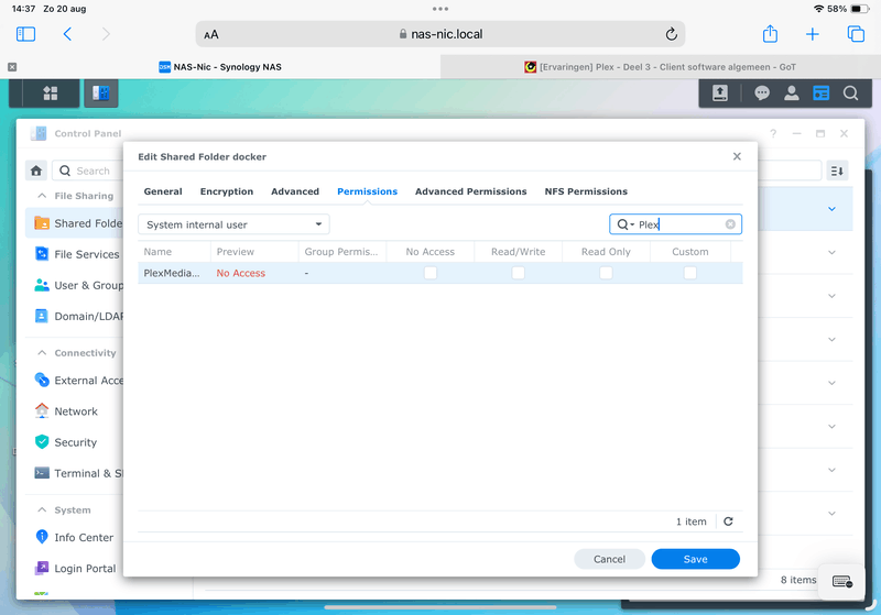

  • Patrick_6369
  • Laatst online: 10-11 14:16
Zoals ik eerder wel eens aangaf deed bij mijn Plex op de Synology NAS 920+ hardware transcoding het niet. Ik heb daar de laatste tijd veel op gegoogled en het lijkt er op dat je dit alleen kunt gebruiken als je Plex in een Docker installeert.
Op internet zijn er zat instructies te vinden en ik ga er van uit dat ik die wel kan volgen. Ik vond bijvoorbeeld deze twee:
- https://www.reddit.com/r/..._plex_from_a_dsm_package/ (gaat specifiek in op migreren van een bestaande installatie)
- https://mariushosting.com...ing-on-your-synology-nas/ (wat duidelijker qua instructie)
Ik ben echter geen volbloed Tweaker en als ik de code zie om dockers aan te passen schrik ik een beetje. Met een instructie installeren verwacht ik te kunnen, maar ik ben bang voor 'onderhoud'. Als Plex of de docker geupdate moet worden, moet ik dan ook weer code aanpassen?
Mijn Plex draait ook zonder hardware transcoding en speelt alles, alleen als hij gaat transcoderen gaat de volledige CPU aan de gang. Dus vandaar dat het voor mij niet enorm noodzakelijk is. Advies?

  • D4NG3R
  • Laatst online: 20:07
D4NG3R
kiwi
Patrick_6369 schreef op donderdag 10 augustus 2023 @ 14:10:
Nee, de edit welke je daar ziet slaat op de Docker config file. Die wijzigt niet bij updates. :)

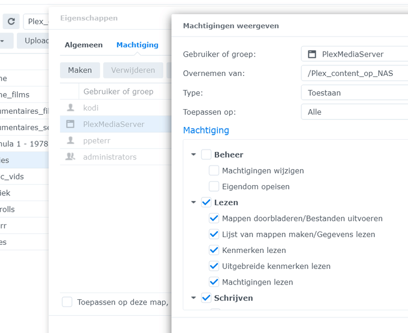

  • ppeterr
  • Laatst online: 18:59
@996
Kijk even na wat de machtigingen zijn voor Plexmediaserver op die mapjes.
Afbeeldingslocatie: https://tweakers.net/i/LFfEeshvBGfNFMl9Oibu0lryTzQ=/800x/filters:strip_exif()/f/image/WEsLP6yI9iI91OMq4Xgoaw9A.png?f=fotoalbum_large

  • Nicj56
Volgens mij kijk je niet goed, je moet wel zorgen dat het een schermpje word i.p.v. user op je NAS die eventueel kan inloggen Synology ziet dat als een system internal user.
Zie onderstaande foto:
Afbeeldingslocatie: https://tweakers.net/i/HDZ0GuiUU0I0DEPx84o6r8YOyTc=/800x/filters:strip_exif()/f/image/wnWGF7dezSy0mHJbGDHbajsj.png?f=fotoalbum_large
[ Voor 51% gewijzigd door Nicj56 op 20-08-2023 14:37 ]

@996
Configuratiescherm --> Gedeelde map --> map met plex content selecteren --> klik op bewerken
Tabje Machtigingen --> dropdown menu selecteer systeem interne gebruikers
Daar zou het dan staan.
  • 996
  • Laatst online: 21:21
996
ppeterr schreef op zondag 20 augustus 2023 @ 14:51:
@996
Bedankt het is eindelijk gelukt!
