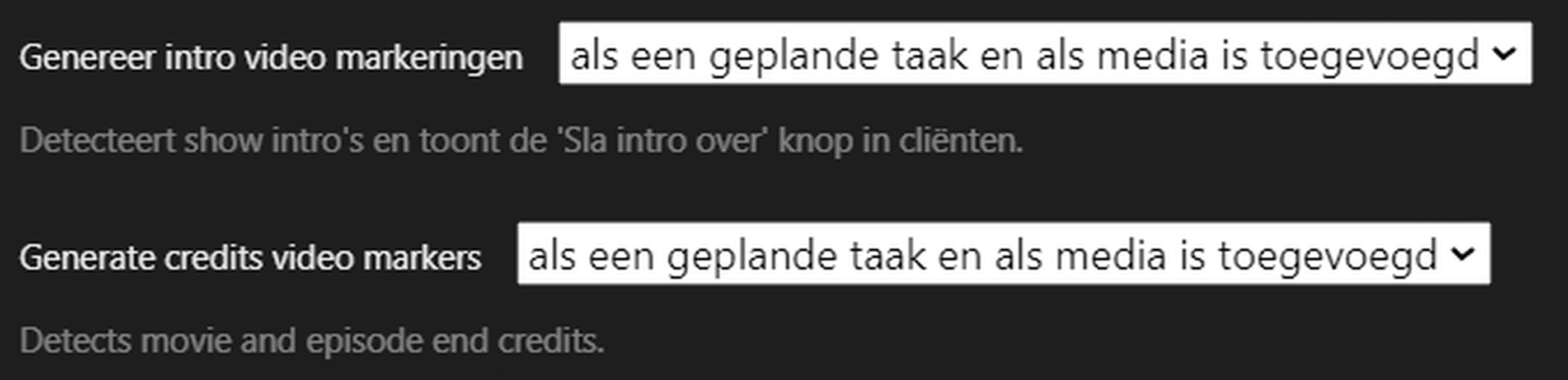

  • sig69
CH4OS schreef op zondag 21 januari 2024 @ 10:30:
Plex markeert content als 'gezien' wanneer er 80% van de video is gezien, ik weet alleen echter niet of en zo ja waar dat aan te passen is.
Instellingen, bibliotheek, video played threshold.
Roomba E5 te koop
  • TRaSH
  • Laatst online: 20-11 22:44
TRaSH
koffie ?
Afbeeldingslocatie: https://xbackbone.trash-guides.info/QUwi8/NELAFiVE28.png/raw
[ Voor 8% gewijzigd door TRaSH op 21-01-2024 10:45 ]

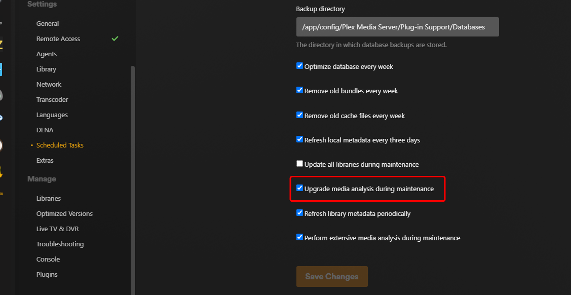

  • TRaSH
TRaSH
koffie ?
als het goed is kan je het ook gewoon instellen dat hij het snachts doet
Afbeeldingslocatie: https://xbackbone.trash-guides.info/QUwi8/liqAJawu58.png/raw
I think I'm afraid to be happy whenever I get to happy, something bad always happen.
  • alex3305
  • Laatst online: 09-11 14:09
TRaSH schreef op zondag 21 januari 2024 @ 11:22:
Let dan ook even op dat deze functie tevens aanstaat bij Library / Bibliotheek:
Afbeeldingslocatie: https://tweakers.net/i/r_NZj2tAuhKjJPeCzGOnc9e95TQ=/full-fit-in/4000x4000/filters:no_upscale():fill(white):strip_exif()/f/image/OWgalTVyGnNKrjHJB1mQTBvG.png?f=user_large

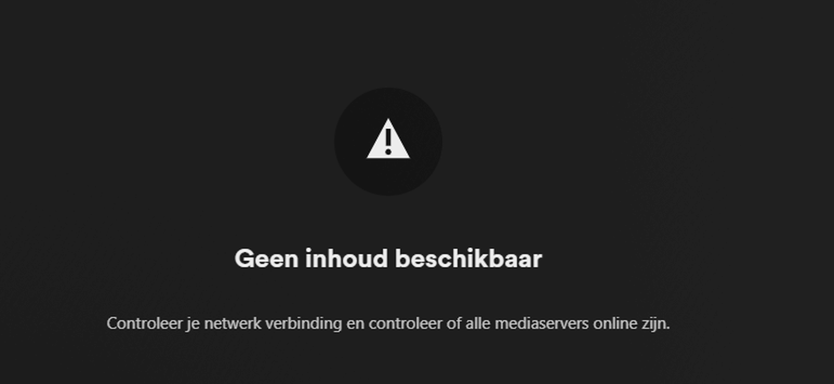

  • belly89
  • Laatst online: 12:09
Ik heb de laatste tijd als ik Plex laad dat ik eerst een melding krijg dat er geen content beschikbaar is. Als ik dan switch naar een bibliotheek dan laadt hij alsnog, ook als ik terug ga naar de "start". Ook een minuutje wachten werkt. Dit heb ik op zowel de TV als via de browser.
Online kan ik er niks over vinden, alleen problemen waarbij de contact onbeschikbaar blijft, dit is bij mij dus niet het geval.
Er is mee te leven maar doet wel wat afbreuk aan het "gevoel". Iemand een idee hoe dit op te lossen is?
Afbeeldingslocatie: https://tweakers.net/i/mx6Yh4HaQKWNfOKSoMNuv4bxL1Q=/full-fit-in/4000x4000/filters:no_upscale():fill(white):strip_exif()/f/image/x51tEpfItpWxDukw9ID7dN2T.png?f=user_large
  • TRaSH
TRaSH
koffie ?
Heb je met Plex Remote access goed ingesteld ? (Groen vinkje)
Ik heb al meerdere meldingen gehad van dit probleem als mensen die Plex gebruiken dit niet goed hebben opgezet of upnp gebruiken

  • belly89
TRaSH schreef op vrijdag 26 januari 2024 @ 19:44:
Zover ik weet wel. Het is ook maar kort. Daarna laadt het wel. En het is niet alleen remote, ook lokaal heb ik het probleem
  • alex3305
belly89 schreef op vrijdag 26 januari 2024 @ 20:07:
Maar de authenticatie en discovery gaat via de Plex servers, vandaar de terechte vraag van @TRaSH.
  • belly89
alex3305 schreef op vrijdag 26 januari 2024 @ 20:16:
Groene vinkje heb ik altijd wel. Ik heb wel upnp uit staan in de router zie ik. Dit kan ik dus beter aanzetten voor Plex begrijp ik, ondanks dat ik de poort handmatig heb opengezet?
Afbeeldingslocatie: https://tweakers.net/i/mp-k2ph9F1if01LdycddCF5J7LI=/800x/filters:strip_exif()/f/image/nQ5yCtkAJqMn0uQUkStiDz62.png?f=fotoalbum_large
  • TRaSH
TRaSH
koffie ?
ja plex kan dat wel zeggen, maar uit ervaring van mijzelf en andere gaf dat juist veel meer problemen dan de poort echt open zetten, en liefst de standaard poort.
maar wie weet werkt dit wel voor jouw.
meest voorkomende problemen waren dat de connectie onstabiel was, aan/uit bij dat groen vinkje

  • alex3305
UPnP is helemaal niet nodig voor Plex. Je moet:
  1. 1 Poort openzetten (standaard 32400)
  2. Plex achter een eigen domein plaatsen
De eerste is met Remote Access (Toegang op Afstand) zoals je zelf al liet zien. De tweede optie kun je instellen als je een eigen domein hebt (met https) bij [url=https://support.plex.tv/articles/200430283-network/]Network > Custom server access URLs (URL's voor aangepaste servertoegang). Ik heb daar het volgende staan:
https://plex.mijndomein.nl:443
Die URL wordt dan geadverteerd voor Remote Access en Discovery vanuit Plex. Je kunt dan de eerder genoemde poort ook dichtzetten.
