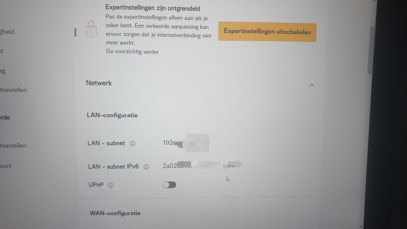

Heb het nog eens ingesteld, en daar foto's van genomen. Al weet ik niet dat het kwaad kan, dat ik de foto's hier er zomaar opzet :/
Wederom ingesteld, en vanaf ik weg ga, en terug ga kijken, is die regel weg.
Edit. Ik heb de foto's verwijderd, zal ze morgen terug plaatsen, maar het ip adres blurren. Zoals ik net heb gezien bij RobbyTown
[ Voor 82% gewijzigd door Jackske op 16-03-2024 22:28 ]

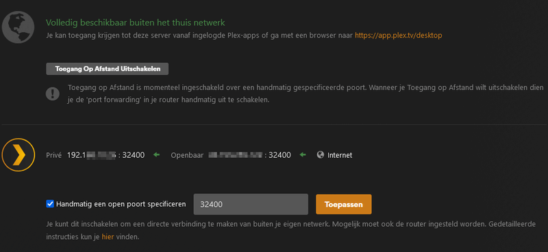

Staat het aan de plek kan ook op beschikbaar van buitenaf?
Afbeeldingslocatie: https://tweakers.net/i/akk6FzlM2cOZyO5Y9WhiyrLbTMc=/800x/filters:strip_exif()/f/image/v0j9ZScCv43OIr8rS1Nnrd8A.png?f=fotoalbum_large
Blog - Glasnet status (privé log) - Nette LAN - RIPE Atlas Probe - Globalping Probe
  • Jackske
  • Registratie: Maart 2022
  • Laatst online: 10-11-2025
RobbyTown schreef op zaterdag 16 maart 2024 @ 20:53:
Als ik op de shield de toegang inschakel. Dan gebeurd dat voor een paar seconden, en dan veranderd dit naar niet beschikbaar van buitenaf.
  • RobbyTown
RobbyTown
Godlike
Dan zit er iets in de poort forward niet goed. Als het niet goed is dan is het heel even beschikbaar daarna niet.

  • Barfman
  • Laatst online: 16:34
Moet UPnP niet aan staan voor automatische port forwarding?
[ Voor 40% gewijzigd door Barfman op 17-03-2024 10:33 ]

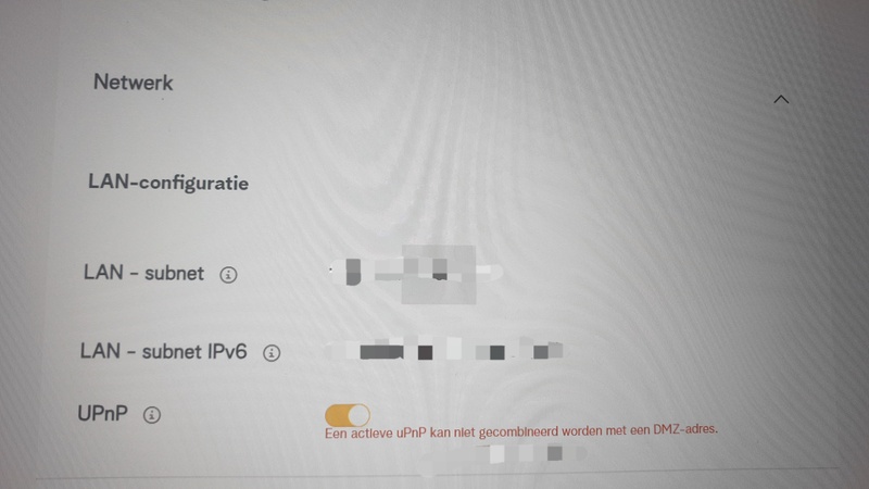

Dat had ik ook al gevonden ervoor.
Maar als ik deze aanzet, krijg ik de melding dat deze niet kan samenwerken met de DMZ.
Dus lukt het ook niet om deze aan te zetten.
Afbeeldingslocatie: https://tweakers.net/i/QTMGmWB0LmGwixPNlxdxnQwxTQI=/800x/filters:strip_icc():strip_exif()/f/image/jRkQUsBu6ToAJhLRqDnEWBrg.jpg?f=fotoalbum_large
Afbeeldingslocatie: https://tweakers.net/i/9Dt3cSRuC_N1SwFpoP_pzzAkoeY=/800x/filters:strip_icc():strip_exif()/f/image/sMBsn1xP9j3PEtDImQDYRe49.jpg?f=fotoalbum_large
[ Voor 85% gewijzigd door Jackske op 17-03-2024 11:18 ]
  • Barfman
Ik weet niet waar je DMZ voor gebruikt, maar normaal gesproken staat die standaard altijd uit.
System | Racing is in my Blood

Barfman schreef op zondag 17 maart 2024 @ 14:40:
Ik ook niet, dat staat standaard aan bij ons. Wij zijn nog nooit aan die instellingen geweest.
Zoals ik al heb aangegeven, ik ken daar niets van.
Wil dat zeggen dat ik deze dan mag uitzetten?
Bij die DMZ staat (zie foto) in dat grijze vakje een 0, komt niet overeen met de laatste cijfers van ons ip adres, want dan zijn er drie.
Edit; net gekeken, er staat niets bij om dat uit te zetten
Ook als ik die UPnP aanzet, krijg ik ook het vakje niet te zien om wijzigingen op te slaan.

  • Barfman
Bij mij staat DMZ uit en bij UpnP staat mijn plex media server en de PlayStation in de lijst. Als DMZ aan staat bots dat met UpnP. Met DMZ aan staan al je poorten open voor het apparaat dat in je DMZ staat. Lijkt me niet zo veilig.
Ik zou DMZ uit zetten, poort forwarden uit zetten voor plex. Daarna de router rebooten en daarna UpnP aanzetten.

Hoe zet ik die DMZ dan uit? Er staat geen aan of uit knop bij.
  • Barfman
Oke, vreemd. op mijn router zit er wel een DMZ on/off schakelaar. Even zoeken op google hoe je hem kan uitzetten op jouw type router.

Jackske schreef op zondag 17 maart 2024 @ 17:12:
Dat is meer een Telenet ding. Maar met DMZ adres op 0, staat DMZ eigenlijk uit en zou je die UPnP error niet mogen hebben. Probeer DMZ nog eens op 0 te zetten, saven, en dan UPnP aan?

@Jackske Breng even in kaart hoe je netwerk is ingedeeld, het verbergen van interne (in jouw geval 192.x.x.x) adressen maakt het overigens alleen maar moeilijker om fatsoenlijk te helpen. ;)
Wat betreft DMZ: Staat er nog nuttige informatie onder het (i) knopje? Ik kan mij bijvoorbeeld goed voorstellen dat je het IP adres gewoon weg kan halen en op opslaan kan drukken om de functie uit te zetten.

@Macpoedel.
Als ik die 0 weg haal bij dat DMZ adres, krijg ik een foutmelding.
Als ik portforwarding toevoeg krijg ik geen knop te zien, om op te slaan.
Ja, telenet is telenet, maar er zal overal wel iets zijn.
@D4NG3R.
Bij DMZ kan ik enkel die 0 weghalen, en dan geeft die een foutmelding.
En alles wat er te zien is, staat op de foto's, er staat geen extra informatie.
Jullie zijn allemaal super bedankt om te helpen. Maar ik vrees dat dit niet voor mij weggelegd is.
Kan al beter mijn moeder nen Schield cadeau doen :) dat is het simpelste

Jackske schreef op zaterdag 16 maart 2024 @ 14:26:
Hoeveel vrijheid kan ik je eerlijk gezegd ook niet zeggen.
Heb dan even port forwarding regel toevoegen gedaan.
Lokaal ip adres ingevuld. Externe poort 32400 en interne ok 32400, protocol TCP. Maar doet nog altijd niets.
Maar als ik van die expertinstellingen weg ga, en terug ga kijken, dan is die port forward regel weg, of is dit normaal?
Gebruik je ook een firewall? Ik moest deze Plex IP’s toevoegen aan mijn firewall anders werkte die bij mij ook niet:
https://s3-eu-west-1.amaz...rvers-list/sidekiqIPs.txt

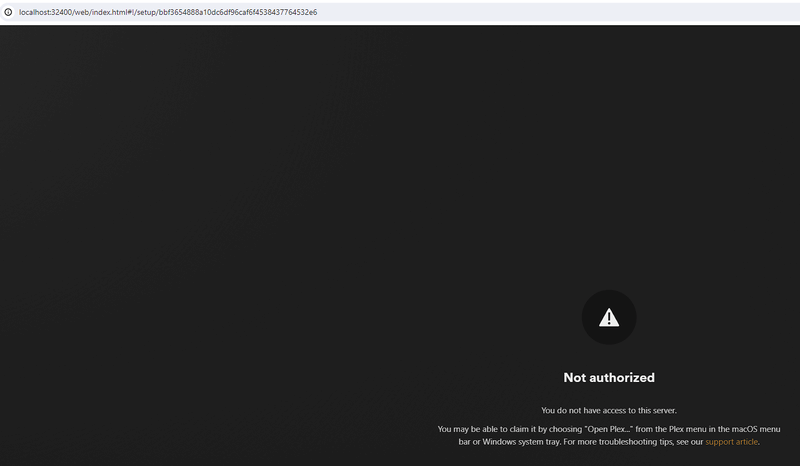

Mozes kriebel. Ik probeer Plex Media Server opnieuw te installeren maar bleef de melding krijgen dat ik die moest downloaden terwijl hij geinstalleerd was.
De uninstall guide gevolgd van Plex zelf ( https://support.plex.tv/a...erver-setup-from-scratch/ ) inclusief verwijderen van local appData en registry key. Maar ik krijg maar niet de wizard om de server opnieuw te configureren. Na elke install kan ik gewoon de lokale server openen, maar ik kan geen lokale bestanden toevoegen aan mijn library. Ik blijf wederom de melding krijgen dat ik de Server moet downloaden.
Wie weet hoe ik de wizard opnieuw kan doen, of een volledige frisse installatie van de Media Server?
  • RocketKoen
  • Laatst online: 17-10 13:08
MailMan schreef op zondag 2 juni 2024 @ 10:42:
Waar probeer jij de lokale bestanden toe te voegen? Het klinkt namelijk alsof je de server gewoon geinstalleerd hebt, maar vervolgens op de client probeert om de server te configureren.
Ga eens in de browser op je server naar 127.0.0.1:32400. Of vervang 127.0.0.1 door het IP van je server als je een ander device (wel binnen je netwerk) gebruikt. Bij een nieuwe installatie krijg je dan normaal de wizard. Of je kan gewoon configureren in het settings scherm.
TheS4ndm4n#1919
  • MailMan
  • Laatst online: 22:06
RocketKoen schreef op zondag 2 juni 2024 @ 10:59:
Als ik dat doe kom ik in de Plex interface met Home, Your Media etc. Mogelijk dat ik eerst de vraag kreeg om in een account in te loggen. Een wizard krijg ik in ieder geval niet.
En als ik op Your Media druk dan krijg ik weer het scherm met de Melding om de Media Player te downloaden.
[ Voor 9% gewijzigd door MailMan op 02-06-2024 11:25 ]
  • RocketKoen
MailMan schreef op zondag 2 juni 2024 @ 11:21:
Als het goed is staat er rechtsboven een settings knopje (icoontje van een steeksleutel). Daar kun je je server configureren.
Zo niet, post eens een screenshot van wat je wel ziet.
TheS4ndm4n#1919
  • MailMan
RocketKoen schreef op zondag 2 juni 2024 @ 11:55:
Hmm het probleem is veranderd:
Afbeeldingslocatie: https://tweakers.net/i/uIVMe6MaHiOT9A_tyebojns7ViA=/800x/filters:strip_exif()/f/image/b2iSWRYlhJUUk6FgTydmPkIA.png?f=fotoalbum_large
Dit krijg ik als ik naar localhost ga wanneer de Plex Media Server draait.
  • MailMan
Uhh ok...
En als ik nu inlog met een nieuw account dan krijg ik ineens wel de server config...

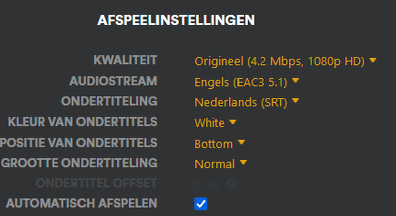

Heb al een tijdje het probleem dat ondertiteling tijdens het afspelen ineens verdwijnt.
Gaat om afspelen via de Appletv en doet zich voor bij afspelen met als kwaliteit automatische conversie.
Als ik het dan handmatig omzet naar speel originele kwaliteit, dan zijn de ondertitels er weer en blijft dat goed gaan.
Ik zoek een instelling om dat niet steeds handmatig te moeten doen.
  • RobbyTown
RobbyTown
Godlike
sambalbaj schreef op vrijdag 12 juli 2024 @ 11:59:
Open de Plex app. Druk links boven op de 3 streepjes. Kies het tandwieltje. Er komen nu een opties in beeld. Kies Kwaliteit. Zet Remote streaming quality op Maximaal/Origineel
