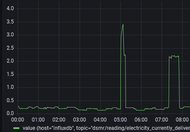

ik zou een Quooker afraden eigenlijk. COP trekt op weinig, en je piekverbruik van elektra is vrij dramatisch.
Maar goed, iedereen verstoort graag het lichtnet voor wat comfort :) (ieder zijn ding natuurlijk - comfort heeft een waarde)
Enkel als je huidige oplossing veel slechter is (lange buizen of een klassieke elektrische boiler) heeft het wat zin.
Naast de kost natuurlijk van dat ding.
8.3kW Oost-West PV en 7.7kWh thuisbatterij | WP EcoForest 1-6 PRO en dWTW | Stromer ST1 & ST3

@Dalma het verbruik hangt, naast van je huis en gedrag, ook nog eens van de exacte instellingen af.
Staat tapwater op 45 of 65 graden, is het waterzijdig ingeregeld, klopt de stooklijn met je afgifte, is je zoneregeling niet aan het flipperen, is er met beta 0.6 gerekend, stel je nachtverlaging in (niet doen), wat is de logica achter het hulpelement etc.
De installateurs laten het zelden goed getweakt achter.
Mijn bj 2018, 130m² hoekwoning op het noorden doet het met ca 1300 kWh per jaar (was ~750 m³ gas). Dat is met lucht/water, volgens de folders zijn water/water units zuiniger, dus dan weet je misschien waar je op kan hopen. Klopt het niet met deze verwachtingen, kom dan terug in dit topic om te tunen :)
Houd het dus in ieder geval in de gaten, fijnmazige logging met datapunten per minuut zijn echt aan te raden.
Fijne dingen om te loggen:
* Actueel elektrisch vermogen (energie krijg je er dan doorgaans gratis bij)
* Aanvoertemperatuur naar de vloer
* Brontemperatuur
* (thermisch vermogen)

De 3 liter Quooker heeft in september bijna 20 kWh gebruikt, de warmtepomp weet ik helaas nog niet. Ik werk veel thuis dus er wordt best vaak wat getapt.

Even een vraagje hoe ik deze curve moet interpreteren. Hier staat dus een aan/uit warmtepomp. Elektrisch element is ingeschakeld voor legionella runs, maar, de "eco-modus" staat ook aan wat er voor zou moeten zorgen dat het elektrisch element anders nooit gebruikt wordt. Eerder stond het element zelfs niet ingeschakeld.
Nu zie je hieronder twee runs:
1) SWW
2) WW
Afbeeldingslocatie: https://tweakers.net/i/CsxErU7IkXUPLW7cwI3ZbkuhONU=/full-fit-in/4000x4000/filters:no_upscale():fill(white):strip_exif()/f/image/CPN1KmwVJI0KIQktDanl7Gl7.png?f=user_large
Ik zou verwachten dat een SWW run hetzelfde vermogen trekt als een WW run. Deze warmtepomp verwarmt het water in de boiler namelijk door het vloerverwarmingswater door een spiraal door de boiler te laten gaan. Indien de benodigde temperatuur niet bereikt wordt, kan eventueel een elektrisch element worden aangezet die het water eerst nog verder verhoogt, voordat het door de spiraal in de boiler gaat.
Kan ik dan concluderen dat hier toch het elektrisch element aangezet wordt? Snap alleen nog niet helemaal hoe, want eerder was hij niet aangesloten en zag je deze curves ook.... Of kan een aan-uit compressor toch nog in verschillende vermogenstanden werken?

  • Gwaihir
@Yaldair Op dezelfde compressorsnelheid (in jouw geval dus 'aan' = 100%), zie ik het gebruikte vermogen oplopen naarmate de gevraagde watertemperatuur oploopt. Het ding moet simpelweg harder werken.
Tegelijkertijd daalt desondanks het totaal afgegeven vermogen. Dus al met al een duidelijk slechtere COP bij SWW temperaturen.
(Daarnaast oogt het piekje wel erg subtiel voor een elektrisch element.)
