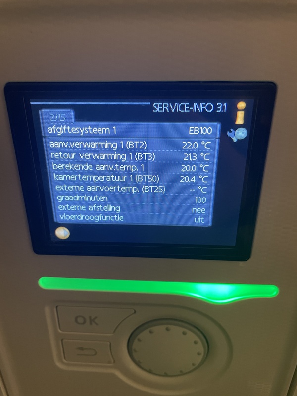

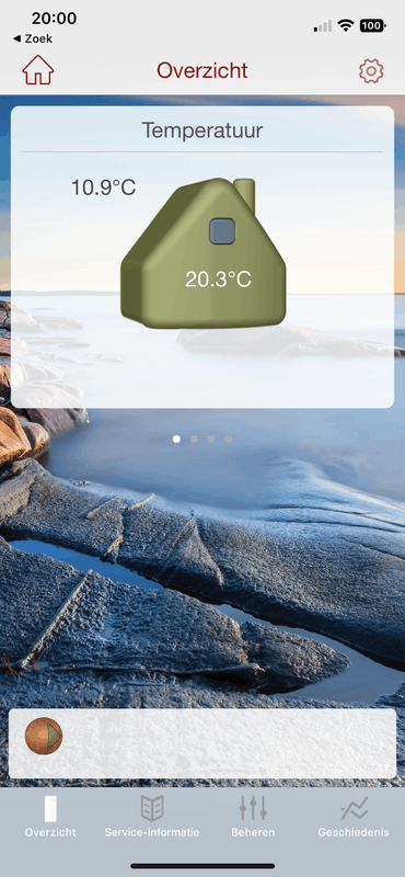

We hebben gewoon flink onderschat hoe ''complex het systeem is. Ik denk thermostaat op 21 et voila, hij gaat aan de bak. Maar als ik het goed heb ook weer afhankelijk van de stooklijn icm de buitentemperatuur.
Als ik het goed heb regelt de Nibe de temperatuur van het water door de vloerverwarming afhankelijk van de buitentemperatuur?
Nu staat in de Nibe app dat het 20.3 is, in de woonkamer geeft de thermostaat een hogere temperatuur aan. Volgens hangt de sensor van de Nibe op de eerste verdieping en geeft de thermostaat de woonkamer weer?
Zoals je onderstaand ziet wordt er geen verwarmingsicoon weergegeven. Wel de circ pomp afgifte van 23.9.
Is hij dan alsnog aan het 'verwarmen'? De rode ledjes op de vloerverdeler van Watts brand wel dat hij in de woonkamer aan het verwarmen is.
De woonkamertemp is 21.2 en de thermostaat staat nu op 22. Op de thermostaat in de woonkamer brand wel het verwarmingslampje.
(edit: Heb je thermostaat in de woonkamer nu op 24 staan om het verschil groter te maken. Geen enkele schommeling te zien in de aanvoertemp van de Nibe)
Bijgevoegd een zooi foto's ter illustratie van de instellingen:)

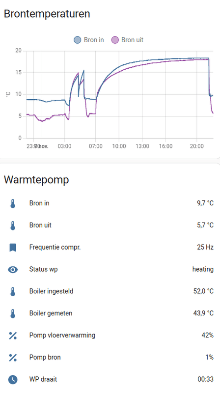

Ik heb een vraag over de nachtverlaging. Ik heb een Brine warmtepomp van Alpha Innotec. Nieuwbouwhuis en dus goed geïsoleerd met vloerverwarming. Een RBE en een buitensensor. Ik snap dat as je alleen een kamerthermostaat hebt, je beter deze op 1 temperatuur kan laten maar is dat bij een buitensensor ok het geval?
Nu zie ik dat de warmtepomp nu voornamelijk in de nacht aan het werk is, soms al vanaf een uur of 2200. Logisch want dan daalt de buitentemperatuur en daar past hij zijn retourtemperatuur op aan. De Hysterese staat sinds oplevering ingesteld op 2k dus verwarmt ie normaal gesproken vier graden bij. Maar omdat de temperatuur gedurende de avond/nacht daalt, is de 'gap' groter die de pomp moet verwarmen. In de ochtend stijgt de buitentemperatuur natuurlijk en hoeft ie niet meer te verwarmen.
Afijn. Is het een idee om een nachtverlaging van bijvoorbeeld 1 graad in te stellen van 2100 tot 0600? Dan zal de retourtemperatuur nog steeds moeten worden verwarmd, maar wel wat minder. En we liggen toch te slapen.
Heeft iemand hier een idee over?

Hier dezelfde pomp. Gewoon testen (nachtverlaging is van 23:00-6:00). Ik heb het getest, duurde 1 dag voor de graad er weer bij was (op hogere vermogens). Dus zinloos voor ons. Maar iso-waardes huis uit 2010. Dus gewoon testen en meten.

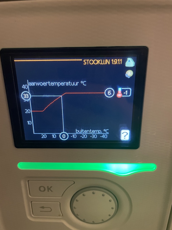

  • AlexanderCP
  • Registratie: April 2018
  • Laatst online: 18-05-2025
Gwaihir schreef op zondag 6 november 2022 @ 14:56:
Ze hebben altijd een buitensensor..
Alhier (oud huis) eigenwijs gedaan, slechts 0,5 graad. Vergelijkbare ervaring als @prettig: WP sloeg véél later aan (miste dus grotendeels de nachtstroom) en was de hele ochtend op extra vermogen (= minder efficiënt) weer aan het bijtrekken. Ik was dus te eigenwijs ;).
Wel is er wat anders voor:
Hierom volgt hij de buitentemperatuur als het goed is niet rechtstreeks, maar in een soort van gewogen gemiddelde. Dat vlakt die piek eruit. Ik meen dat AI dat ook doet en dat de details van waar je het instelt terug te vinden zijn in de recentste maanden van dit topic.
Bij koelen gebruikt ie een gemiddelde van de afgelopen 6 uur, dat is instelbaar. Bij verwarmen gebruikt ie de huidige buitentemperatuur. Daar baseert ie zn retourtemperatuur op.
Ook de afgelopen nachten was de warmtepomp aan het verwarmen. Omdat de buitentemperatuur laag is. Ik ga toch eens experimenteren met een nachtverlaging want dit is natuurlijk zonde van de energie. Eergisteren heeft de warmtepomp iets van 28 uur in bedrijf gestaan

  • AlexanderCP
Dat zou ook logisch zijn denk ik maar in dit menu zie ik dat de retourtemperatuur direct wordt aangepast als de buitentemperatuur wijzigt

  • prettig
  • Laatst online: 21-12-2024
Aquathermie: warmtepomp met WET (Frank gmbh) warmtewisselaars in het water.
Uitdaging: Flow management van de warmtewisselaar in het water.
- Op lage vermogens moet ik eigenlijk minder flow hebben (bron pomp gaat naar 1% maar nog teveel flow,
delta-T te laag).
- Op hogere vermogens heeft die juist meer flow nodig (bron pomp op 100%, te weinig flow, delta-T te hoog).
Even geforceerd in piek gezet voor de grafiek. COP stort in.
- Gevolg de WP kan zijn delta-T over de bron gewoon niet regelen om de compressor optimaal te laten
draaien.
Wil daar geregeld ventiel voor maken (aan bron pomp gekoppeld, want die regelt de WP al.... de logica heb ik al uitgewerkt).
Alleen nog de “juiste” gemotoriseerde klep vinden: Iemand ideeën ? Of andere ideeën….
Afbeeldingslocatie: https://tweakers.net/i/SBJXS3JJbxbWOyhoW6b0jBUgdqg=/800x/filters:strip_icc():strip_exif()/f/image/pjcL1kYIUVx7K4zPfpBmuVxS.jpg?f=fotoalbum_large
Als test: Handmatig de ventielen al verder opengezet op hogere vermogens en dan meet ik ook COP waardes van 5,5 en hoger. Lage vermogens en draai ik ze dichter, zelfde hogere COP.
Optimaal is een delta-T over de bron van 5,5-6,3K dan is de COP 5,5-5,7. (de pomp rekent echter met 4,8K, maar is niet optimaal, kom je iets lager uit).
WP: Alpha Innotec WZSV 92K3M

  • prettig
bjp schreef op maandag 7 november 2022 @ 13:26:
is dat echt zo dat 1% kan met de pomp? de meeste lopen dan met een minimum van bijvoorbeeld 30%.
Ja, zie het iedere dag. Bron pomp op 1%, maar is 100m horizontaal rondpompen en een thermisch flow van de wisselaars van bijna 1 kelvin. Dus kan makkelijk naar 1% en toch nog zat flow hebben (teveel zelfs in mijn geval).

  • prettig
Ok, ik zie in de webserver gewoon 1% staan, maar als dat 30% is.... dan is er ruimte om nog verder omlaag te regelen (Nathan maar eens gaan vragen).
Maar de BOVENKANT op 100% is het probleem, daar verlies ik het meeste. Kan gewoon zijn flow niet kwijt (open ik de klep dan wel, maar dan is het bagger zodra die terug regelt). WP kan gewoon niet de bronflow correct regelen met deze wisselaars.
[ Voor 32% gewijzigd door prettig op 07-11-2022 15:34 ]

Turrican schreef op donderdag 3 november 2022 @ 18:43:
Stond bij mij ook op RAD, is de default volgens mij. ZIjn ze waarschijnlijk gewoon vergeten. De RBE installatie- en gebruikershandleiding zegt er dit over:
Door de parameter warmteverdeelsysteem wordt de maximale aanpassing van de ingestelde retourtemperatuur van de warmtepompregeling begrensd:
• Vloerverwarming max. +/- 2 K
• Radiatoren/ventilatorconvectoren max. +/- 4 K
Het idee is denk ik dat vloerverwarming traag is en de aanpassing vanuit de RBE dan ook niet al te groot moet zijn want dan krijg je eerder last van overshoot / undershoot.
Ik snap het verschil niet. Warmt de vloer bij de optie Vloerverwarming langzamer op dan bij RAD? Dat kan toch niet want de warmtepomp heeft toch geen verschillende snelheden? Is de ene optie energiezuiniger dan de ander?

AlexanderCP schreef op donderdag 10 november 2022 @ 08:25:
Mn warmtepomp acteert op de buitentemperatuur. Maakt hhet dan wat uit op welke optie de RBE staat?
Zie mijn reactie hier, het gaat om de invloed van de RBE op de retourtemperatuur die volgt uit de stooklijn. Het maakt dus wel degelijk uit.
  • Gwaihir
Klopt.
Ja, indirect.
Die optie in de woonkamer is bedoeld voor 'even corrigeren'. Bijv: het huis staat vol gasten, of de tuindeur heeft per ongeluk lang open gestaan. Door de traagheid van VVW heeft een erg grote correctie evenwel geen zin. Dat zou alleen slecht zijn voor het comfort en / of de energierekening. En wellicht nog onduidelijk ook, wanneer de reden al lang weer voorbij is, en misschien zelfs degene die het deed het huis al weer verliet. Dus mag je minder corrigeren wanneer je instelt op VVW.
De optie doet dus niet meer dan je in bescherming nemen tegen onbegrip van wie er aan die bijregeling in de woonkamer zit.

Gwaihir schreef op donderdag 10 november 2022 @ 15:04:
Klopt.
Ja, indirect.
@Turrican dankjulliewel. Dus het is een fout van de monteur dat de RBE nog op RAD staat? En hij hoort gewoon op Vloerverwarming te staan? Of kan het een reden hebben (sneller verwarmen)
Heeft het iets te maken met het volgende? Stel de berekende retourtemperatuur is 20 graden, met een hysterese van 2K zal de warmtepomp tot 22 graden verwarmen.
Nu zal hij een hogere temperatuur de leidingen inpompen om de 22 graden retour te halen. Doet ie dat bij VVW met 24 graden (dus 2 hoger) en bij RAD met 26 graden (4 hoger). Of heeft dat niks met elkaar te maken?
  • Gwaihir
@AlexanderCP Fout / luiheid gok ik; vond het wellicht niet 't werk waard. Staat los van de hysterese.
  • AlexanderCP
Duidelijk. Dan zet ik 'm gewoon op vloerverwarming ipv RAD.

Turrican schreef op donderdag 17 november 2022 @ 17:54:
Nu dat ik de verwarming van de Alpha Innotec op automatisch heb gezet zie ik toch wel wat dingen die anders zijn dan in de handleiding beschreven.
Ik heb "Pompoptimalisatie" aanstaan. De optimalisiatietijd staat op 10 minuten. Volgens de handleiding zou dit betekenen dat de circulatiepomp 10 minuten na warmtevraag voor verwarming over moet gaan op een ritme van 5 minuten draaien, 30 minuten uit. Over de snelheid waarop de pomp draait wordt niets gezegd. Wat ik zie is dat na een lange run dit inderdaad is gebeurd, waarbij de pomp op 20% vermogen draaide. Toen is er een run voor warm water gedaan (doe ik 1 keer per dag, om 23:05). Daarna ging de circulatiepomp op 50% vermogen draaien. Toen is er de volgende dag om 23:05 weer een warm water run geweest, toen is het 5 minuten op, 30 minuten af ritme nog even volgehouden en daarna is de circulatiepomp continu blijven draaien, met nog een paar keer een korte onderbreking. Er zijn dus meer factoren die het gedrag beïnvloeden, maar ik ben er nog niet achter welke.
Verder staat in de handleiding dat bij een vermogensgeregelde warmtepomp de Hysterese HR niet gebruikt wordt, maar dat deze gelijk gaat draaien als de gemeten retourtemperatuur onder de berekende retourtemperatuur komt. Dat lijkt niet zo te zijn. Ik heb nu een verschil van 0,5 K en de compressor blijft uit. Maar of hij hiervoor nu de Hysterese HR gebruikt weet ik niet (die staat op 2.0 K). Maar eens kijken wanneer hij aangaat.

Gwaihir schreef op woensdag 9 november 2022 @ 10:16:
EcoForest publiceert (als enige?) de curves met de COP naar toerental. Zoek ze maar eens op voor jouw WP. Denk dat je dan eerder ietsje omhoog komt ;).
Afbeeldingslocatie: https://tweakers.net/i/Ot-9PX7j11kYWDEBanqI1DXGeJI=/full-fit-in/4000x4000/filters:no_upscale():fill(white):strip_exif()/f/image/Je9BrT24C7k7wUyCRyOBbq6s.png?f=user_large
25% minimum valt nog mee voorlopig. Maakt water voorlopig rond de 28-32C (WAR afhankelijk) en bron levert 9-10C. Dus de curve B15W35 (of B10W35, maar deze is wat 'verder') is net leuk vanaf 25%. De pomp kan in theorie nog lager, maar de thermostaat kan niet onder de 25%. Grappig.
Het is een R290 model en die curves zijn wat anders dan de rest van het gamma.

Cpt.Chaos schreef op donderdag 17 november 2022 @ 18:21:
@Turrican Komt de retourtemperatuur x hysterese boven gevraagde retourtemperatuur dan slaat de warmtepomp af, dus ja, ook een frequentiegeregelde gaat op deze instelling af.
Volgens de handleiding is de hysterese aan de bovenkant 4K, en niet instelbaar, bij een frequentiegeregelde warmtepomp.

its_me_ schreef op donderdag 17 november 2022 @ 20:13:
Geen antwoord op je vraag, maar waarom je warm water run om 23u05? Dit zou je beter 's morgens om 6u kunnen doen zodat je boiler met een hoge temperatuur aan de dag begint. Zo voorkom je ook onnodige stilstand verliezen.
6 uur is te laat, dan staan we al op, maar je hebt wel een goed punt ja. Wat ik nu doe is de vaatwasser laten draaien om 1 uur 's nachts, die is namelijk hot fill aangesloten op de warmtepomp.

De hysterese is zeker instelbaar en ik heb hem op 0.5K staan en daar gaat hij op af. Ik zie ook wel in de handleiding staan dat er een 4K overschrijding kan zijn maar zo werkt het niet. Als je hysterese HR in de instelling hebt staan is hij ook te veranderen.
Stel je voor dat de WP aan gaat op dagen zoals nu/vorige week, en hij blijft draaien tot hij op +4K staat, dan heb je het binnen zo 25 graden.

Ja, ik vond het ook al een vreemd verhaal dat het niet in te stellen is.
Hysterese staat ingesteld op 2 K, maar de verwarming ging aan toen de ΔT op de regeling -1 K was, en weer uit toen de ΔT 2 K was. dus helemaal snappen doe ik het niet.
Niet goed gekeken, hysterese staat ingesteld op 2 K en hij ging aan bij een ΔT op de regeling van -2 K, en weer uit toen de ΔT 2 K was.
En ik had toen ook inderdaad een overshoot van 1 K in de kamer met de RBE. Dus ik ga de hysterese denk ik ook op 0,5 K zetten (alleen vloerverwarming hier).

bjp schreef op donderdag 17 november 2022 @ 22:02:
Dat meen ik ook te zien, ja. Het optimum schuift wat naar rechts, naarmate het temperatuurverschil oploopt. En de B10W30 curve zal dicht bij de ingetekende B15W35 liggen - ietsje eronder, ietsje naar rechts.
Ook echt wel hoor. Denk dat hij de gehele grafiek daadwerkelijk kan bestrijken. Maar dat moet je vrij schakelen in een (installateurs)menu.
Vind ik wel een slimme zet: jij had 'm ook zo omlaag gegooid als die optie gemakkelijk beschikbaar was. En nu wordt je even gedwongen erover te denken of 't echt wel verstandig is ;).
Yep, en de mijne valt onder die 'rest', dus daarom als opzoekvraag i.p.v. uit m'n hoofd wat 'net niet' getallen gooien :P.
Dat propaan kost vooralsnog wel 'n half punt COP trouwens. Toch de moeite.
