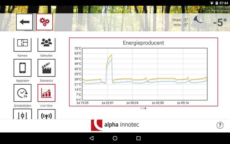

Afbeeldingslocatie: https://tweakers.net/i/UvN1IS-2jGAGRwS5sBCrZxSiWVw=/800x/filters:strip_exif()/f/image/5mvG9rCliz1L79u8Yi9pQy7V.png?f=fotoalbum_large
Wat is deze waanzin. De wp gaat harder draaien en dan stopt hij ermee omdat retour te warm wordt. En worden geen groepen dichtgestuurd. Ik kan dit niet verklaren. Heeft iemand een idee waar ik moet kijken? Hysterese ruimtetemperatuur staat op 0.2K en hysterese HR op 0.5K. De woonkamer wordt niet te warm, eigenlijk zelfs nog te koud dus daar gaat hij niet op af en hij zou terug moeten moduleren...
  • DutchKel
  • Laatst online: 12:26
Cpt.Chaos schreef op zondag 20 november 2022 @ 08:02:
Ik weet te weinig van je installatie af om daar wat zinnigs over te zeggen. Heb je niet een buffervat die op temperatuur is?
@prettig ik ging er vanuit dat het ging om de stukjes waarbij de temperatuur eventjes omhoog gaat en dan weer een stukje zakt.
Die hoge piek is wel heel duidelijk dat het 't tapwater is.
[ Voor 10% gewijzigd door DutchKel op 20-11-2022 08:42 ]

  • prettig
  • Laatst online: 21-12-2024
Die piek bedoel je neem ik aan: tapwater verwarmen

Afbeeldingslocatie: https://tweakers.net/i/eYNraAm0LPPN_Z9-JNxJdwfxUM4=/800x/filters:strip_exif()/f/image/PKfEVJW2RqQr1BNbSr7BuwWH.png?f=fotoalbum_large
@Cpt.Chaos zo ziet er mijn elektrisch verbruik uit...
SWW is om 12:00 (middag).
ik snap de pieken ertussenin ook niet (om de 1h20min?). Vlakte ongeveer 340W, piekjes rond de 600W.

340W zal minimum vermogen zijn en dan moet hij waarschijnlijk af en toe optoeren om de olie goed rond te krijgen. De mijne draait op 55Hz en 26 is minimum dus hij zou terug moeten regelen ipv wat er nu gebeurt.
  • Gwaihir
@Cpt.Chaos Is dat niet tevens het antwoord op je eigen vraag? Dat het noodzakelijke op toeren om de olie goed rond te krijgen, 'm vervolgens ook af doet slaan, omdat hij dan inmiddels al met al te warm zit?

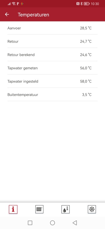

Ik heb een Alpha innotec brine Wp in een nieuwbouwwoning. Nu draait deze inmiddels alweer 35 uur en afgelopen week zat ie zelfs iets over de 50 uur heen.
Vraag: is dat 'normaal'? Ik zie dat ie de gewenste retourtemperatuur nog lang niet heeft bereikt. HR hysterese staat vanuit de installatie op 2k
Afbeeldingslocatie: https://tweakers.net/i/b8YuWe4rrwfERlS_0oDRmoT1C34=/x800/filters:strip_icc():strip_exif()/f/image/PlYz4fTiG7ltr18tyxr1FNm3.jpg?f=fotoalbum_large
  • DutchKel
AlexanderCP schreef op maandag 21 november 2022 @ 10:33:
Beste allemaal.
Hoe kom je erbij dat hij de retour temperatuur niet haalt? De temperatuur is al gehaald in het plaatje wat je stuurt.
Retour berekend is de temperatuur wat hij moet bereiken en Retour is de retour temperatuur wat die op dat moment heeft.
Lange runs zijn overigens heel fijn voor een warmtepomp dus daar is ook niks mis mee. Liever lange runs dan telkens pendelen en de compressor aan en uit zetten. De warmtepomp bepaald zelf wel welk vermogen dat die op moet draaien.
Ook zeg je dat je nieuwbouw hebt waardoor er waarschijnlijk nog veel vocht in de muren zit. Hierdoor moet de warmtepomp ook nog extra zijn best doen om de woning warm te houden. De eerste winter is met een nieuwbouw woning het ergste ivm het bouwvocht.

DutchKel schreef op maandag 21 november 2022 @ 10:38:
Dan maak ik me geen zorgen meer @Gwaihir :) is mn eerste Wp dus nul ervaring ermee
De gewenste temperatuur is wel behaald maar ik bedoelde dat ie doorverwarmt tot +2 graden door de 2k hysterese.

@Venxir Het is een brine bronpomp inderdaad. De warmtepomp staat in een aanpandige geïsoleerde garage. Zal tussen de 10-12 graden zijn momenteel.
Heb je al eens meegekeken via de webinterface of app zodat je wat data kan zien? Meest logische is een groot temperatuurverschil tussen omgeving en pomp en lange draaiuren.
If it aint broke, fix it till it is!

koifim schreef op dinsdag 22 november 2022 @ 11:14:
Dit lijkt me geen gezonde temperatuur voor een geïsoleerde garage. Mogelijk is dat de oorzaak.
Hier staat de warmtepomp in de keuken en in de ruimte van de warmtepomp zelf zal het zo'n 25-30 graden zijn (dit ivm het buffervat en boilervat). Dat betekend dus dat de lucht veel meer vocht vast kan houden.
Don't drive faster than your guardian angel can fly.

  • koifim
DutchKel schreef op dinsdag 22 november 2022 @ 11:35:
Hoezo geen gezonde temperatuur? Hij is verder niet verwarmd.
@Venxir
Ik heb de warmtepomp (nog) niet aangesloten op het netwerk en kan dat dus niet bekijken.
  • Turrican
  • Laatst online: 07:55
Alles wat je in de app / web interface kunt zien kun je ook op de WP zelf zien. Alleen de grafiekjes niet.
  • DutchKel
koifim schreef op dinsdag 22 november 2022 @ 14:31:
@Venxir
Geïsoleerd in combinatie met een relatief koude temperatuur is over het algemeen een vrij vochtige omgeving. Is de ventilatie in die ruimte wel voldoende?
