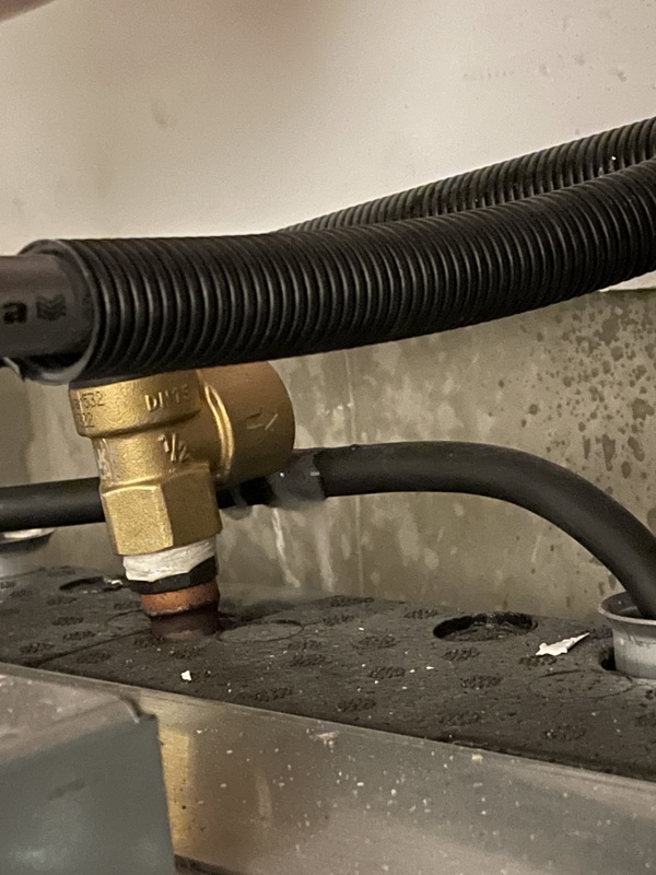

Wat mij vandaag opviel aan mijn boilervat die is aangesloten op de Alpha Innotec 62k3, dat één van de koperen leiding altijd behoorlijk warm is, of er nu wel of niet warmwater getapt wordt. Het vat is volgens mij heel goed geïsoleerd, maar via deze aansluiting lekt toch warmte weg, zo lijkt het. Is dit normaal?
Afbeeldingslocatie: https://tweakers.net/i/Az0V7sPfrl06UhfC_-JkygQmVrk=/232x232/filters:strip_icc():strip_exif()/f/image/o5c6OcYbj0Uie0HDPu3UjQNB.jpg?f=fotoalbum_tileAfbeeldingslocatie: https://tweakers.net/i/rl9SeMTadcWAeeuy4nc6GoukK2A=/232x232/filters:strip_icc():strip_exif()/f/image/e0Kofn6XyiDsiZMJgjdpEQuL.jpg?f=fotoalbum_tile

@aartvark013 dat is eenpijpscirculatie, dat voorkom je simpel met een thermosifon.
Beide zoektermen moeten je verder helpen :)
Na een boiler altijd eerst een pijp naar beneden.

Proton_ schreef op zondag 27 november 2022 @ 19:35:
Dank! Na wat googelen is me nog niet helemaal duidelijk hoe dit werkt. Ik zou verwachten dat warmte via een koperen leiding zich niks aantrekt van een pijp naar beneden en dan weer omhoog, maar goed dit is totaal niet mijn kennis gebied.
De aannemer gaat voor de kerst opleveren, moet ik de huidige oplossing afwijzen en er op staan dat dit anders wordt opgelost of zijn de verliezen dermate klein dat het de moeite niet is? Ik zie de aannemer/installateur al zeggen “We doen dit altijd zo, nog nooit klachten over gehad….” :? Wil in ieder geval beter beslagen ten ijs komen.

@aartvark013 de verliezen lopen hard op en ik zou de installateur op dit punt zeker bijscholen.
Zeker ook omdat drinkwaterleidingen niet geïsoleerd worden.
In Nederland zijn we boilers verleerd, dus op het Duitse Einrohrzirkulation vind je meer (ook duidelijke plaatjes voor als je Duits niet zo goed is ;) ).
Bijvoorbeeld https://www.proklima-hann...te_Einrohrzirkulation.pdf is verhelderend.

aartvark013 schreef op zondag 27 november 2022 @ 19:53:
Warmte stijgt omhoog.. warm water ook, want lager soortelijk gewicht dan koud.
Dus als de leiding eerst omlaag gaat, gaat de warmte daar niet in. (10x de leidingdiameter volstaat, dacht ik, maar dan kun je wel terugvinden.)
Tja, laat 'm die buis zelf maar vasthouden. En: gelaagdheid in het vat kent hij toch zeker? Is exact hetzelfde principe.
(Of je dat 'afwijzen' noemt of desnoods 'dat uurtje bijbetalen voor extra goede afwerking': het lijkt me echt wel de moeite waard.)

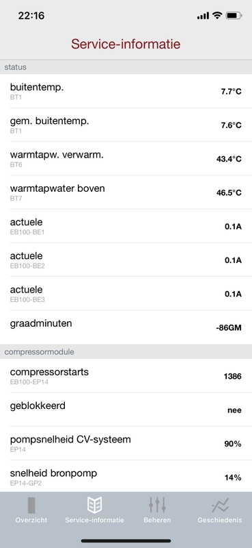

Gwaihir schreef op zondag 27 november 2022 @ 19:42:
Vanaf ca. 50 graden (langzaam - 90% sterft binnen 80-124 minuten). Afhankelijk van hoe zeker je ervan bent dat je de laagste temperatuur in je vat kent én die temperatuur goed vast weet te houden, kun je op 55 graden al behoorlijk effectief legionella doden.
Ik begrijp uit je eerdere post dat je twee sensoren in je vat hebt. Wellicht kijk je t.a.v. dit 'nakomen' naar de andere sensor dan de WP zelf?
De BT6 zit in het midden van de buffertank. De BT7 zit bovenaan de buffertank. De temp is geregeld op basis van BT6.
Op de zuinige stand regelt de WP de temp in het buffervat (BT6) naar 48 graden. Nog mensen met een deltaT van +-12 graden tussen bovenaan en midden buffertank? Welke temperaturen halen jullie in het midden (BT6)?

Neen, de 48graden tikt hij zeker niet aan. Maar via mijn NibeUplink heb ik de melding: ‘Hoge uitgaande temp condensor’ staan. Heb hier verder op gezocht. Waaruit blijkt dat de set temperatuur te hoog staat. Ga deze eens verlagen en even opvolgen of we de meldingen nog krijgen, of er nog genoeg SWW is en of de vooropgestelde temperaturen behaald worden.

Proton_ schreef op zondag 27 november 2022 @ 20:16:
Dank hiervoor. Gelukkig >:) is mijn Duits beter dan mijn kennis over dit onderwerp, ga ik doorlezen!

MV3 schreef op zondag 27 november 2022 @ 18:04:
Super interessant topic!
Toch een aantal vraagjes voor de kenners hier mbt mijn instellingen. Heb zelf een NIBE1155-6 PC met een buffervat VPB 300-R.
Via de NIBE app merk ik een temp verschil op tussen sensor BT6 (warmtapw. verwarm.) en BT7 (warmtapwater boven) van +-12K. Huidige waardes: BT6: 44,8 ; BT7: 56,3.
De warmwaterinstelling staat momenteel op ‘zuinig’ met een start op 38graden en een stop op 48graden (=fabrieksinstellingen). MAAR deze 48 graden haalt hij zelfs nooit… . Maximaal behaalde waardes zijn BT6: 45, BT7: 57.
Iemand verklaring / oplossing voor?
Mogelijke oplossing is mijn inziens de ‘zuinige’ stand aanpassen naar lagere waardes. Maar het lijkt me toch vreemd dat mijn warmtepomp niet kan voldoen aan de zuinige stand volgens de fabriekinstellingen.
Ik heb zelf ook een nibe F1155-06 PC met een aparte boiler. Warm water staat ingesteld op zuinig. Hier een afdruk van de temperatuur BT6 en BT7. Een temperatuur verschil van 12 graden lijkt mij niet ok. De productie van warm water zou volgens mij ergens rond de 48 graden moeten stoppen.
Afbeeldingslocatie: https://tweakers.net/i/3xpqGGRMsRueCk1VuoXZon_MXSU=/x800/filters:strip_icc():strip_exif()/f/image/GsNjj53u3Nd2CU3JywSPQI4d.jpg?f=fotoalbum_large
[ Voor 4% gewijzigd door Eduardo M op 27-11-2022 22:24 ]

Eduardo M schreef op zondag 27 november 2022 @ 22:18:
Thanks! Idd, zoals ik dacht is de deltaT tussen BT6 en BT7 veel kleiner dan de 12 graden bij mij.
Productie van warm water zou inderdaad moeten stoppen op BT6 = 48 graden. In mijn geval is de max BT6 = 45 graden en BT7 = 57 graden. Mogelijks is de temp sonde van BT6 stuk. Morgen mijn installateur bellen :-)
Ik heb ook een Nibe F1155-6, met een 400 liter boiler.
Mijn BT6 sensor zit in het midden van de boiler, en BT7 bovenin.
Bij mij is de delta rond de 2 graden.

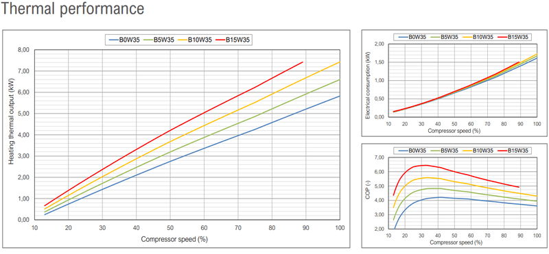

Er zijn niet veel producten op de markt, maar dit is er een.
Zoals je ziet zijn de specs redelijk summier. Ook de leverancier kan er niet veel meer bij vermelden dan dat R410a koelmiddel gebruikt wordt.
Hebben jullie een idee hoe je hiermee kunt uitrekenen wat de delta T van zo'n ding kan zijn, en hoe warm je de uitgang realistisch kan krijgen?
  • Gwaihir
@Baytep W/W WPs op R410a weten SWW te maken tot zo'n 50 à 63 graden. Op dat zo goed mogelijk SWW maken, lijken ze specifiek ontworpen. Het is door de jaren heen verbeterd en verschilt ook van van merk tot merk.
Van een apparaat dat bedoeld lijkt om op fancoils aan te sluiten, zou ik niet verwachten dat het zo ver komt. (Fancoils kunnen nl. al veel met een lage temperatuur.)
Afijn, ik zou 'n eigen topic beginnen en kijken wie daar op af komt. Dit heeft nl. niet veel gemeen met waar het in dit topic doorgaans over gaat, dus een concrete ervaring zou een pure toevalstreffer zijn. En: zoek contact met de fabrikant?

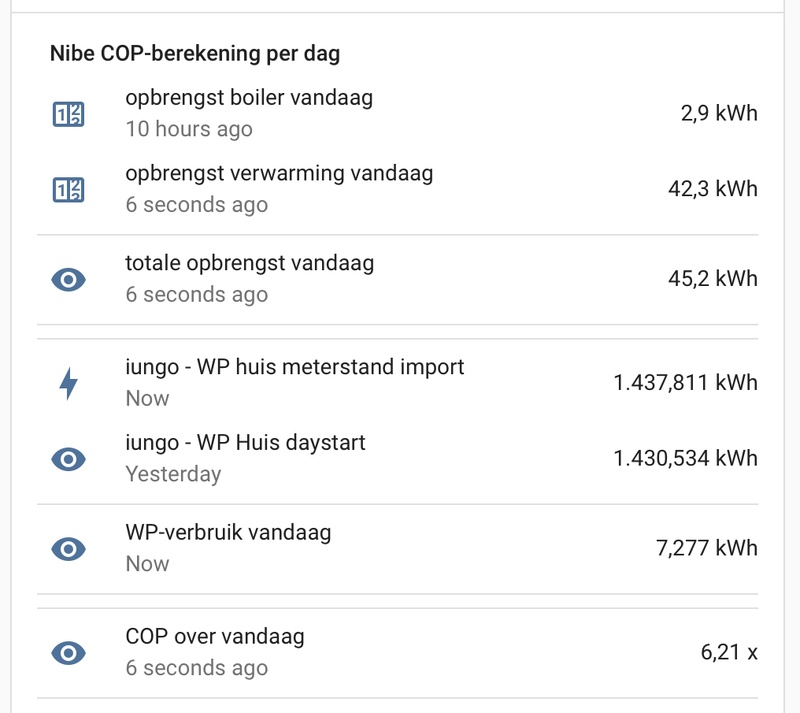

JHe schreef op maandag 5 december 2022 @ 20:15:
Ik lees hier ook veel over COP berekenen en vroeg me af of er mensen zijn die met behulp van Modbus al de COP van hun Nibe warmtepomp hebben weten te berekenen. Ik weet dat je met adres 1577 en 1575 het aantal kWh warmte die gemaakt is eruit kan halen en je hebt adres 2166 om het actuele elektrische vermogen te zien, maar hoe deze data te combineren om zo het COP te berekenen is nog niet gelukt. Hopelijk zijn er mensen die hier al iets moois voor hebben gemaakt?
Yep, dat heb ik gedaan. Ik heb een tussenmeter voor de WP en de meterstanden daarvan worden bijgehouden in iungo. Maar dat kun je natuurlijk net zo goed in HA doen. Op die manier weet ik hoeveel het verbruik vandaag is.
En Nibe vertelt me (via modbus) wat de opbrengst van vandaag is.
De rest lijkt me duidelijk.

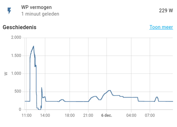

  • Hippe Lip
  • Laatst online: 12-09 23:08
Hippe Lip
Er valt altijd wat te leren
Dit is dus een gecombineerde COP van verwarming en SWW.
Ik zoek nog een eenvoudige manier om de COP van verwarming en SWW apart te bepalen…

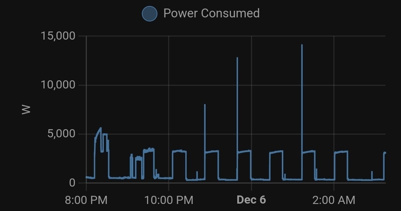

  • Flipmo2K
We wonen sinds een paar maanden in een woning met een Stiebel Eltron WPC13 Cool warmtepomp van 2007. Huis van hetzelfde jaar, label A, heeft volledige vloerverwarming voor ongeveer 290m2 vloeroppervlak.
Ik ben me nog in aan het lezen in de materie, brine/water warmtepompen zijn nieuw voor me. Ik schrik echter een beetje van het verbruik in de winter, kan iemand aangeven of dit normaal is?
Mijn totale verbruik per maand:
Verhuisd in augustus.
September: 509 kWh
Oktober: 629 kWh
November: 838 kWh
Met slimme pluggen meet ik sinds dag 1 het verbruik van de meeste apparaten zoals droger, wasmachine, vaatwasser, WTW unit maar heb geen kWh meter voor 3-fase apparaten. Ik kan wel inschatten wanneer de WP aan het werk is a.d.h.v. mijn stroomverbruik in HA: normaal verbruik in de nacht is 350W, 3000W+ als WP 'aan' springt, steeds zo'n 20 minuten, dan 25 minuten uit. Overdag gebeurd dit een stuk minder vaak. Dagelijks verbruik laatste paar dagen nu het koud is buiten is 30-35 kWh, wat me erg hoog lijkt.
Afbeeldingslocatie: https://tweakers.net/i/NiDHpDwfNoRQDR_vLzbcBi727gY=/800x/filters:strip_icc():strip_exif()/f/image/h3XucnlXImquFPuNzvGdUESk.jpg?f=fotoalbum_large
Is dit enigszins normaal of kan hier wat in verbeterd worden? Bediening in woonkamer is al op 18 graden dag & nacht gezet, al begrijp ik dat het vooral om de stooklijn & buitentemperatuur gaat.
  • BarryH
  • Laatst online: 07:38

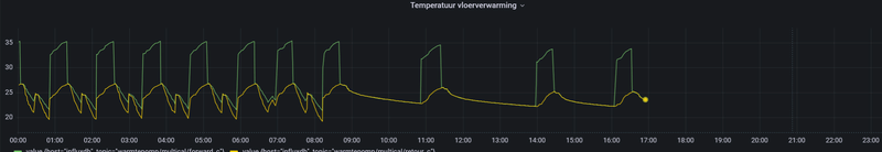

Deze warmtepompen regelen op de retour-temperatuur. In haustekdialog site kan je er wat meer over vinden / optimalisaties.
Je kan de "hystere' aanpassen door Dynamik control o.i.d., dan stook je bij value 30, 3 graden warmer dan nodig. Oftewel: retour-nodig = 21 graden, dan gaat hij stoken tot hij retour 24 graden meet, en dan loopt je vloerverwarming tot retour tot 20 graden is gezakt. Je dT en aanvoertemperatuur wordt bepaald door vermogen uit de bron + flow van het water in je leidingen.
Nu ik mijn buffervat heb weggehaald (kan bij 10kW variant) heb ik een dT van 9 graden. Beetje hoog, maar de vervangen vloerverwarmingspomp kan ik niet sneller laten stromen. Maakt volgens mij ook niks uit, het ligt er aan wta je aan energie haalt uit je bron. De rest is het gewoon hoe je die extracted energie in je huis duwt. Dus langzame flow met hoge dT of snelle flow met kleine dT. Warmte-energie blijft gelijk.
Het gaat inderdaad om je stooklijn, kamerinvloed en ingestelde "ruimtetemperatuur". Als je bij de FEK de kamerinvloed helemaal uit zet (dus niet 0, maar op "-") dan regel je geheel op de stooklijn. Bij mij heb ik hem nu op stooklijn 0.33 en ruimtetemperatuur dag/nacht op 18.6 graden o.i.d.. Ruimteinvloed = "-". Zodra je die ruimteinvloed hoger zet, neemt hij die mee in de regeling. Dan krijg je een superimposed stooklijn over de andere heen. Mijn installateur gaf aan dat ik het best kamerinvloed heel hoog kon zetten, en dan als een ouderwetse kamerthermostaat hem te regelen. Ben ik het niet mee eens, maar, bij mij hangt de thermostaat ook op een verkeerde plek (te laag, in doorgang, boven aanvoerleidingen vloerverwarming).
Lap tekst, maar leuk om eens iemand anders te zien met dezelfde warmtepomp ;)
September: 509 kWh
Oktober: 629 kWh
November: 838 kWh
Ik gok dat je een aan-uit wamtepomp hebt als hij meteen naar 3000 watt springt (totaal gebruik huis).
Ik heb hier een huis met bijna 200 m2 uit 1960, monumentaal, maar zo goed als mogelijk geisoleerd. Mijn huis gebruikt rond de 300-400 watt continue, zonder warmtepomp. Op dit moment zit ik continue zo rond de 1000 watt omdat mijn warmtepomp het huis warm moet houden. Gebruik dus totaal rond de 25kWh per dag. Voor een huis van jouw oppervlakte is het gebruik dus hoog, maar niet heel vreemd.
Je huis is al 15 jaar oud, en een label A van die tijd is niet zo goed geisoleerd als een nieuwbouwhuis van dit jaar. Je zou dus kunnen kijken wat je nog kan doen om de isolatie te verbeteren.

Nu ik mijn buffervat had verwijderd stelde de monteur voor om "pompcycli" aan te zetten. Dan loopt de vloerverwarmingspomp voor paar minuten, kijkt de WP naar de retourtemperatuur en dan gaat de VV-pomp weer uit. Dit om zodoende energie te besparen (zeg zo'n 1kWh/dag). Alleen had ik de laatste dagen ook ~30kWh verbruik en zo'n 18x dat de WP aan ging.Vandaag net die cycli uitgezet en meteen zitten er pauzes van 2h per run. Alleen koelt de woonkamer nu wat teveel af, dus mag weer verder optimalizeren. Gok stooklijn ietsje omhoog. Maar typisch gevalletje wat ik eerder had moeten proberen, want je kan 1kWh besparen, maar 1 run van de WP is al 1kWh. Dus als je door anders in te stellen 1 of 2 runs van de WP kan voorkomen, bespaar je meer. (Plus minder schakelen is beter voor een aan/uit WP).
Afbeeldingslocatie: https://tweakers.net/i/DhcOvSNaulofS1OdPGHoqJ6IYJM=/800x/filters:strip_exif()/f/image/jB8fAFrJMzne4bX5KB5of180.png?f=fotoalbum_large
Breedte van een run hier volgt dus uit die "dynamik control". Je blijft langer doorverwarmen om +1-3 graden te genereren op de retour, dus dat duurt langer Tijd tussen runs ook, want door een grotere hysterese te kiezen duurt het langer voordat de retourtemperatuur onder het setpoint zakt. Ik heb de dynamik control op gegeven moment vandaag aangepast van 30 naar 25, dus dat zie je in die laatste 2 runs. Flow bij mij is nu 1.1m3/h, dus dT volgt daaruit en heb ik geen invloed op.

  • aartvark013
  • Laatst online: 06:46
Inmiddels een reactie hierop gehad van de installateur. Die zegt dat een thermosifon niet kan vanwege legionella gevaar. Heeft de installateur daar een punt of probeert hij zich er makkelijk van af te maken…?

  • Proton_
  • Laatst online: 11-09 19:38
Proton_
Team Welles
(jarig!)
@aartvark013 Dat is nieuw voor mij, tenzij hij chapter and verse kan geven van een norm, schaar ik het onder bullshit.
@Yaldair een Ecoforest kan inderdaad ver terugmoduleren, maar toen ik het bekeek moet je het niet willen; de hulpenergie van de pompen wegen dan onevenredig zwaar waardoor de COP hard inkakt. Dat is dit plaatje:
Afbeeldingslocatie: https://tweakers.net/i/zvrErFNay2N8nZFwIf3eiCsDHQo=/800x/filters:strip_exif()/f/image/dOXol5kgzR732NMsgk10k3Bb.png?f=fotoalbum_large
Is dat intussen verbeterd?

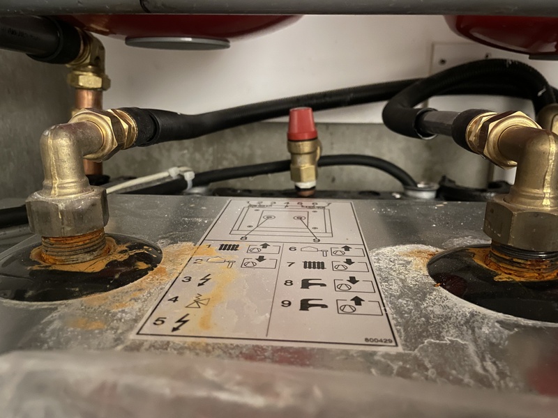

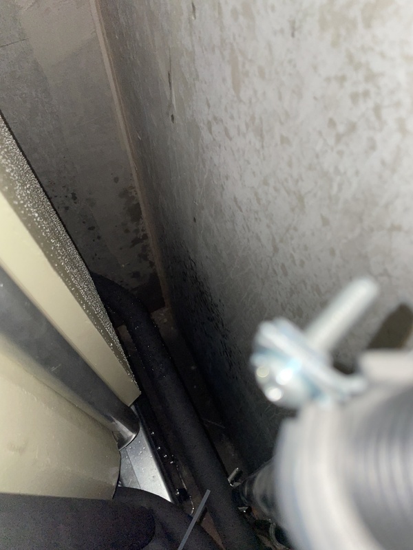

Iemand enige idee ?
3 weken geleden ons nieuwbouwhuis opgeleverd met een Alpha Innotec WZSV 62K3M, vanaf dag 1 issues met foutmeldingen: 722 en 723, eerst bleek de verdeler op de 2e verdieping dicht gedraaid te staan, sinds gisteren gaat de warmtepomp elke paar uur in storing…
Zojuist weer reset gegeven waarbij het met een behoorlijke kracht water / iets vloeibaars uit een soort kraan bovenop de pomp kwam… heb de stekker er maar snel uit getrokken.
De drama is dat de bouwer zegt, dat de installateur verantwoordelijk is, prima.. maar die zijn zo onderbezet dat elke vorm van urgentie binnen 5!! dagen opgevolgd zal worden, om moedeloos van te worden.
Heb sterk het idee dat de hele pomp gewoon niet goed aangesloten is, en niet goed is ingesteld qua tapwater, toevoer of afvoer…

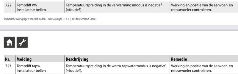

Volgens de website is melding: 723Afbeeldingslocatie: https://tweakers.net/i/S0bCbjAAYXU9NvXZOX6klFIlR2s=/800x/filters:strip_icc():strip_exif()/f/image/eX0w1lsRj0g5HBu6EH14x2fn.jpg?f=fotoalbum_large
Afbeeldingslocatie: https://tweakers.net/i/COyWLwWp9DiLrzmziJwwJH-mlEk=/800x/filters:strip_icc():strip_exif()/f/image/scVyiMYPawNGQQfI22oPAuQx.jpg?f=fotoalbum_large
Afbeeldingslocatie: https://tweakers.net/i/wMw82ZyiyftvY-HxO8t09l0s81s=/x800/filters:strip_icc():strip_exif()/f/image/331tOqsm7zmq0ILVl0IlOPm0.jpg?f=fotoalbum_large
Afbeeldingslocatie: https://tweakers.net/i/uCgpYIfm8jjevUEFU6qCUEkfF3Y=/x800/filters:strip_icc():strip_exif()/f/image/NCoR1xSmeIDb5N7ODaQLqRzI.jpg?f=fotoalbum_large
  • prettig
  • Laatst online: 21-12-2024
Hij lekt in iedergeval bij de aansluitingen en dat water komt uit het overdukventiel (van de warmwaterboiler als ik het even uit mijn hoofd doe). Ik heb dezelfde pomp in 9kw en zelf aangesloten en als je dat nog niet kunt als installateur ! Echt niks moeilijks aan.
Rechts is tapwater aanvoer, links retour (dat zijn de voorste waar de roest op zit). Goed aangesloten ?
Aansluitschema staat gewoon boven op de pomp.
[ Voor 33% gewijzigd door prettig op 08-12-2022 23:24 ]

  • bjp
  • Laatst online: 13-09 18:13
bjp
als dat het overdrukventiel is... moet er toch een buisje onder naar de afvoer?

  • KC27
prettig schreef op donderdag 8 december 2022 @ 23:20:
Vraagje:
Tapwater: ongeveer 2x per dag verwarmd die dat (dus 14x per week). 2 persoons huishouden (douchen in de ochtend). Dus zoveel water verbuiken we niet (ingbouwde boiler van ongeveer180l). Alleen douchen, keuken heeft eigen e-boiler.
Tapwater op 58 graden, delta op 5 graden staan.
Pomp staat in garage (15 graden).
Ik vindt dat wat veel verlies. Ik heb geen waterslot op de boiler, maakt dat wat uit ?
Ik dacht van niet omdat er geen flow is als je niet douched, dus zal de thermisch trek wel meevallen dacht ik.... denkfout ?
Andere ideen ?

  • KC27
Prodat schreef op donderdag 8 december 2022 @ 20:25:
Iemand enige idee ?
Volgens de website is melding: 723[Afbeelding]
Het ziet eruit als prutswerk.
Ik zou de eindoplevering en restbetaling opschorten tot alles netjes is gerepareerd.

  • Gwaihir
Iemand enige idee ? [..]
Tja, je zult nu toch even die medewerker(s) mét verstand van zaken moeten hebben.. Sterkte!
KC27 schreef op donderdag 8 december 2022 @ 23:35:
Ik houd niet zo van gelijk opstoken, op afstand, via een forum, op basis van een paar foto's. Maar ook @KC27 is daar voor zover ik me herinner niet van. En hier neig ik er toch ook wel naar. Hopelijk zijn 't een paar kleine dingetjes, met een uurtje klaar, maar er moet zeker nog wat gebeuren.
En voor CV-installaties in de winter, is bij mijn weten 'binnen 24 uur' nog altijd de norm. Dus, omkleed met een paar verzachtende woorden als 'ik maak met grote zorgen, dus ik wil toch maar duidelijk hebben dat..', zou ik persoonlijk ook de druk erop willen houden (pun intended).
Want, is het de foto of zit van alles scheef? Dat, incl. dat het duidelijk op diverse plekken lekt - geef het gevoel dat het allemaal niet goed passend is gemaakt, al onder spanning staat vóór het grote opwarmen en weer afkoelen begint, met het bijbehorende uitzetten en krimpen. Is dat zo, dan gaan waarschijnlijk ook nog koppelingen die nu / straks 'even' vast gedraaid zijn, zich toch weer een beetje loswerken.
En wat doet al die roest daar? Die komt vermoedelijk uit het systeem? De warmtewisselaars van een WP zijn daar erg gevoelig voor, dus wanneer er metalen leidingen (e.d.) gebruikt zijn, hoort er ook een (magneet)filter net vóór de warmtepomp te zitten, zodat deze niet verstopt raakt.
bjp schreef op donderdag 8 december 2022 @ 23:27:
Nee, dat is een veiligheidsvoorziening die de doorsnee installatie in z'n hele levensduur nimmer benut. Je wil ook niet dat deze 'stilletjes' telkens weer gebruikt kan worden. Richt 'm niet op elektronica of zo, en dan is 't wel best.
Wel apart dat dit juist tijdens een reset gebeurt. Misschien betekent het weinig; dat bijv. een klep sneller / langzamer op de reset reageert dan een pomp en er even ineens een lokaal drukprobleem ontstaat.
@Prodat De stekker eruit trekken geeft 'm ook niet de beste kansen op foutafhandeling. Wellicht handiger een volgende keer met een opvangbakje erbij even af te wachten?

Mijn punt was dat een lager modulatieniveau niet altijd wenselijk is. Ik kijk naar
https://ecoforest.com/wp-...eat_pumps_EN_v2022_01.pdf pagina 5 (bladzijde 8 en 9).
Afbeeldingslocatie: https://tweakers.net/i/GLxybAgoLa0dWP8kfVrsAorC5vM=/800x/filters:strip_exif()/f/image/QX9EIjdr6NOi82ewWhGfRRVa.png?f=fotoalbum_large
Ik lees daar Heating power output, B0W35 kW 1,0 to 6,0
Dan kijken we naar de grafiek ernaast: B0W35 op 1 kW is blijkbaar 25% compressor speed
We zien ook dat de maximale COP voor B0W35 bij 40% compressor speed is.
Als het even kan, moet je dus voorkomen onder de 40% te komen. Hier hoort een thermisch vermogen van ~2,1 kW bij.
Dezelfde warmtepomp die maar tot 2,1 kW terugmoduleert (kwestie van software), kan dus - ten koste van mogelijk een (groter) buffervat of meer temperatuurschommelingen - een lagere energierekening opleveren.
Tot slot: dat zit 'm niet (of nauwelijks?) in de hulpenergie, maar in de compressor zelf. (Pompen die 2x hun minimum draaien gebruiken méér dan 2x zoveel stroom als een pomp die minimaal draait. (Dat komt door de weerstand in de leidingen, lijkt me.) Dus rustig pompen is zelden 't ding.)
Dit betoog begrijp ik niet. De grafiek laat COP vs compressortoerental zien, ik neem aan dat dit de COP van het hele systeem is en niet enkel de compressor. Zo niet, dan wordt het nog erger.
Zou je dit toe kunnen lichten?

Oh.. dat hoopte ik eerlijk gezegd met de drie alinea's daaronder al te doen ;).
Ik reageerde op de stelling dat het naar 1 kW in plaats van 2 kW als voordeel werd gezien. [..] Mijn punt was dat een lager modulatieniveau niet altijd wenselijk is.
Niet altijd, inderdaad. Maar je leek toch voluit te stellen dat die 1kW een onwenselijk laag modulatieniveau voor die specifieke WP zou zijn. Dat klopt m.i. niet. En je post suggereerde zelfs dat het om het uiterst linker punt in die COP grafieken zou gaan, en dat klopt zeker niet.
Grotendeels eens met deze redenatie.
Alleen moet voorkomen vind ik wat te hard uitgedrukt. Ook iets links van het optimum is de COP nog prima. (Let er ook op dat de verticale as van de grafiek al ruim boven nul begint.) En zo'n buffervat kost ook geld, ruimte, en wellicht stilstandsverlies. Het wordt vanaf een zekere grootte ook niet meer in serie opgesteld, dus ingewikkelder regeling, extra pomp met elektriciteitskosten. Kortom: het is een afweging; er is wat te winnen met een dergelijke aanpak - ik pas hem zelf ook strikt toe - maar er zijn ook nadelen.
Waarom klopt het dan m.i. niet? Ik doe twee andere aannames dan jij. Allereerst van zijn nieuwbouwhuis, verwacht ik op voorhand dat 't, zeker op dat momenten dat omlaag moduleren relevant is, pakweg B8W27 draait, niet B0W35. En dan zit het optimum al bij pakweg 30% toerental. Ga je daar wat onder zitten, nabij 1kW thermisch, dan is de COP nog best aardig, nog boven de 5 waar je op het optimum wellicht net de 6 aantikt.
Mijn tweede aanname, waarmee ik mijn vorige post hierover begon, is dat Nibe net zoiets zal doen: ik acht het niet waarschijnlijk dat die 2kW minimaal die zij opgeven het optimum zal zijn.
Samen, zonder dat we dit - door gebrek aan Nibe data - keihard kunnen maken, is er toch alle reden aan te nemen dat die Ecoforest prettig verder omlaag kan moduleren.
Ik neem ook aan dat dit over het gehele systeem gaat. (O.a. omdat ik op compressor alléén diezelfde grafiek voor mijn Ecoforest WP duidelijk versla.)
Maar je gaf aan dat je verwacht dat vooral de hulpenergie ervoor zorgt dat bij lage output de COP slecht is. Waarom denk je dat? Kun je dat onderbouwen? Ik nl. (juist) niet en daarom vermoed ik dat het vooral de compressor zelf die echt onder z'n ideale punt komt.
(Verbruik van diverse circulatiepompen waarop ik dat kan zien, loopt sterk extra op t.o.v. lineair met toerental. En de compressor (ok, een R410a dus) lijkt minder lekker te lopen, echt laag in de toeren. Beetje als een automotor die liever 'n versnelling hoger had gestaan.)
Edit, nu mijn oog erop valt, vraag ik me af hoe je dit bedoelt / opvatte:
Dat is dus in zekere zin de versimpeling waarmee ze in de markt gezet worden. Hij kan echt die hele grafieken. Je ziet ze bijv. heel specifiek bij die 12,5% compressor beginnen. En hoewel deze B0W35 specifiek bij die 6 kW stopt, komt hij in veel omstandigheden dus nog wel wat hoger, en, meest relevant in dit gesprek, eigenlijk altijd lager dan 1kW (als je dat perse zou willen).
[ Voor 7% gewijzigd door Gwaihir op 09-12-2022 16:55 ]

@Gwaihir "hulpenergie" is een breed gebied. Als ik de Electrical consumption extrapoleer naar 0% kom ik op iets van 80-100W voor de elektronica, display, netfilters, pompen, relaisspoeltjes, sensoren etc.
Dit lijkt me redelijk, maar misschien heb je een betere schatting van hulpenergie :)
Op 40% compressor speed is het totaal 500W, de compressor dus ca 400W-> pure compressor-COP is 2,1/0,4 = 5,25
Op 20% lees ik 150W compressor af met 800W thermisch -> COP 5.33.
Het verschil in totaal-COP zit 'm dan niet in afnemende compressor-efficiëntie.
  • Gwaihir
Proton_ schreef op vrijdag 9 december 2022 @ 17:06:
Ik hoop 't ;)
Die 100W is verre van constant. Het overgrote deel zit 'm in de twee circulatiepompen. En dat tuimelt zomaar omlaag naar onder de 10W per pomp. (Ik heb hier displays die 5W beweren op zulke pompen, maar die geloof ik ook niet helemaal.)
Bedeel ik op die 20% nog pakweg 215W toe aan de compressor -> COP 3,72.
Het verschil in systeem COP zit 'm dan juist in afnemende compressor-efficiëntie.
Ik stel een excursie naar het testlab in Spanje voor >:).
