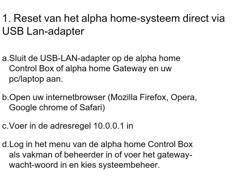

  • KC27
@firecaps30
En heb je deze procedure al geprobeerd:
Afbeeldingslocatie: https://tweakers.net/i/WTYRqY9_LO7-h-xDDat7xpJGG_4=/800x/filters:strip_icc():strip_exif()/f/image/MsMzM9AvKUI0DM1F1eWpjq9G.jpg?f=fotoalbum_large
Ik ben benieuwd of je überhaupt het inlogscherm krijgt en zo ja heb je de inloggegevens van de leverancier/vorige eigenaar ontvangen?
WP: Alpha Innotec MSW2-6S | PV: 20 x 300 Wp AEG | ACCU: 2x16x280Ah LiFePO4 3 x Multiplus II 48/3000 | DYN: Tibber | Gasloos | Day Ahead Optimizer
  • firecaps30
  • Laatst online: 07:37
KC27 schreef op zondag 11 december 2022 @ 19:27:
@firecaps30
Nee, ik kom niet eens bij de webinterface. Die procedure van het plaatje heb ik als eerst geprobeerd. Daarna heb ik de gateway aan m’n eigen netwerk gehangen, en via lokaal IP geprobeerd te benaderen wat ook niet lukte.

Alpha home schijnt qua hardware gelijk te zijn aan Heatapp. Als je de ‘smart’ sticker er af trekt zie je het Heatapp logo maar dat zegt niks over de software.
Ik heb bevestigd gekregen dat de Gateway vastloopt tijdens het boot proces en ze gaan kijken of ze wat kunnen sturen zodat ik hem opnieuw kan flashen. Wordt vervolgd…
Voor de zekerheid ook al bij warmteservice geïnformeerd naar prijs en levertijd: 236 in de BTW met 1-2 weken levertijd.

De reset van de Gateway net nog eens geprobeerd. Stekker er in, USB stick aansluiten. LED gaat van wit naar geel, en vervolgens geel knipperend met tussendoor heel kort om en om rood en groen. Geen idee wat dat betekent. Beeld zegt meer dan 1000 woorden:
[YouTube: Alpha Home Gateway]
Uiteindelijk van de fabrikant (EbV gmbh) een firmware bestand gekregen die de Gateway hersteld en ge-update heeft! Gateway werkt dus, vandaag verder met de rest van de componenten aansluiten.
