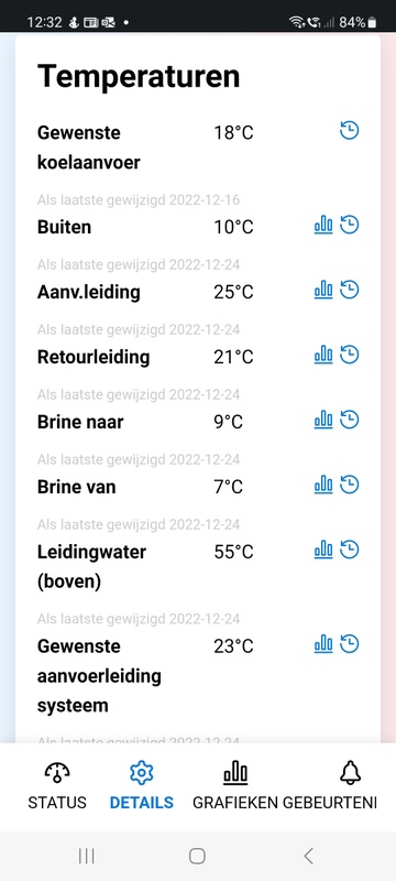

Welke bron temperatuur halen jullie na de eerste koude weken van dit seizoen?
  • PierreG
  • Laatst online: 27-08 11:29
Hier is de retourtemperatuur momenteel 8,2 graden (bij 4,5 toevoer). Bij het begin van het verwarmingsseizoen na een zomer waarbij de passieve koeling goed gedraaid had, was dat nog 14° Tijdens de koudste momenten vorige week ergens een 5,5-6 graden retour bij 0,5 graad toevoer.
algemene gegevens als referentie:
boringen 2 x 92 meter (zandhoudend leem/zand grond)
vrijstaande woning bruto vloeroppervlak 230 m²/volume 815 m³
S peil: 27
E peil: -4
[ Voor 3% gewijzigd door PierreG op 23-12-2022 14:13 ]
  • Gwaihir
Z___Z schreef op vrijdag 23 december 2022 @ 13:22:
Hij tufte hier net rustig voort op 10,1 °C. Toen het wat kouder was, was dat 9,9.
  • PierreG
Gwaihir schreef op vrijdag 23 december 2022 @ 14:09:
Gwaihir, welke boringen heb je en welk oppervlak/volume verwarm je ongeveer?
  • bjp
  • Laatst online: 12-09 19:53
bjp
mijn bronpomp reguleert op delta-T 3 graden.
laagste in December 2022: 6.0C in, 3.0C uit.
tegenwoordig: 8-8.5C in, 5-5.5C uit.
[ Voor 3% gewijzigd door bjp op 23-12-2022 14:15 ]

  • Martin123t
  • Laatst online: 09:47
Afbeeldingslocatie: https://tweakers.net/i/jbVZB4JRZMamgRCfJrxkxXPmFz8=/x800/filters:strip_icc():strip_exif()/f/image/jQvf2q8JrBD45hjqq5QygDvm.jpg?f=fotoalbum_large
Dit zijn onze cijfers van zojuist.
