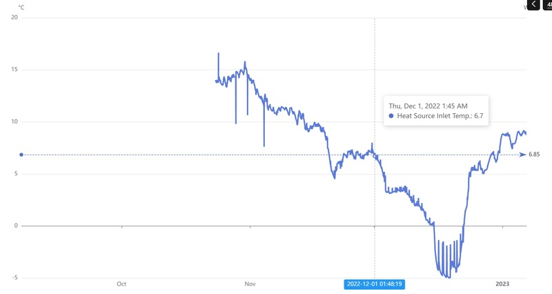

  • prettig
  • Laatst online: 21-12-2024
Delta T over de bron is niet altijd afgesteld op 4-5 graden. De Alpha Innotec heeft meestal 4 graden, maar als de bron temperatuur zakt gaat die naar bv. 3 graden en bij tapwater naar 7 graden. Ik zie dat in de logs en heb ook de curve gehad van support, niet altijd 4 graden.
Wat ik nog niet snap (gewoon te weinig verstand van compressoren): wanneer draait die optimaal (zie bv. bij hogere vermogens bij een juiste delta-t een betere opbrengst per hz). Ik zou eigenlijk de specs sheets willen van de compressor met de vermogenskromme vs. de delta (ze geven meestal alleen de vermogenskromme tov de inlet).
Data laat zien: delta-T onder de 2 (ongeveer) dan zakt die in, onder de 1 zelfs flink (ook te hoge delta-t beinvloed de efficientie negatief). Maar dat verschilt ook weer en is afhankelijk van de aanvoer (bij hogere aanvoer is die efficienter zelfs bij lagere delta-T.
Wellicht kan iemand met verstand van compressoren dat uitleggen (al wat gezocht op internet, maar kon niks goeds vinden). Want ik kan er nog geen "pap" van maken zodat ik weet hoe ik de flow het beste kan regelen (grofweg is het simpel..... gewoon boven de 2 houden, maar wil het wat beter begrijpen).

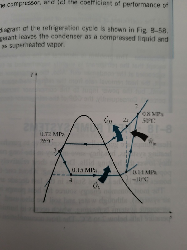

  • Bowen_HAFX
  • Laatst online: 10-08 00:46
Het is een tijd geleden dat ik het vak thermodynamica heb gehad tijdens mijn studie werktuigbouwkunde, maar heb het boek toevallig recent nog open geslagen om het werkingsprincipe van een WP uit te leggen aan mijn vrouw. Was het zelf ook al deels vergeten, maar dat terzijde.
Stap 1 is het definiëren van het rendement en de precieze temperaturen. Waar hebben we het nu precies over? Heb je het qua rendement over de COP van de hele warmtepomp?
Stap 2. Het doel van de compressor is de supersaturated vloeistof te veranderen in gas door de druk te verhogen en daarmee ook de temperatuur. Dit kost energie. Als je de compressor nu laat draaien, maar hij mag de druk en temperatuur amper verhogen, dan is zijn nuttige output richting nul en daarmee zijn rendement op een gegeven moment ook. Bij een ontzettend hoge delta T gaat ook het rendement naar beneden, want je verhoogt nog wel de temperatuur, maar niet de druk. En dan verlies je tevens de capaciteit om warmte te verpompen.
Als je het hebt over het rendement van de WP, hoe minder de compressor de druk en temperatuur mag verhogen, hoe minder warmte er verpompt kan worden. Ondertussen heb je nog andere componenten die ook energie kosten, zoals de vloeistofpompen. Als je dus bijna geen warmte overdracht hebt (lage delta T), moet je dus sneller pompen. Sneller pompen kost energie.
Resumerend, je bespaart misschien de energie die de compressor nodig heeft per slag met een lage deltaT, maar dit hoeft niet perse zijn eigen rendement heel veel te verbeteren. Daarnaast heb je nog allerlei randapparatuur die mogelijk meer energie gaan vragen. Wat je bespaart aan energie bij de compressor, komt er weer bij bij de pompen en ventilatoren. Dus het rendement van de gehele WP kan behoorlijk in elkaar zakken.
Dit was even een stukje filosoferen van een niet specialist en warmtepomp eigenaar, dus ervaringsdeskundige. Alles onder groot voorbehoud dus.
Dus over watvoor rendement heb je het en welke precieze temperaturen? Eventueel kan ik wel wat hoofdstukken hier posten, maar zijn vooral veel T-s diagrammen (s = entropy).

  • prettig
Bowen_HAFX schreef op donderdag 29 december 2022 @ 07:41:
Wat ik nu simpelweg doe:
- Kw/Hz berekenen, dus hoeveel watt per frequentie (toerental)
- Dat vergelijk ik dan met de Delta_T over de bron, de aanvoer temp. van de bron, de actuele heating power van de pomp en de actuele COP.
En wat ik zo snel zie is wat jij al aangeeft:
- Te lage of veel te hoge Delta-T (bron) --> resulteert in lagere COP
- Hogere aanvoer, betere COP (lagere stookfrequenties en meer Kw/Hz): vrij duidelijke relatie in de data
- En inderdaad meer of minder verwarmingsvermogen vragen maakt niet zoveel uit (althans ik zie niet zo 1-2-3 een directe relatie tussen verwarmingsvermogen en de COP.
Dan kijk ik nog naar: buitentemperatuur (gem.), windsnelheid en richting (heeft ook allemaal invloed), maar dat komt later wel.
Doel is uiteraard zo zuinig mogelijk te stoken, dus moet naar de COP kijken. Maar op COP kun je geen flow regelen (heb wisselaars in het water, dat is anders dan grondbron qua flow en temp.).
Vooralsnog lijkt het erop dat ik alleen moet zorgen dat de Delta-T niet te laag wordt (te hoog wordt die eigenlijk niet).
Afgiftekant delta is eigenlijk altijd 4K (verwarming) en flow is gem. over 2 maanden 1260 l/h (max. 2000 l/h). Heb het idee dat ik daar weinig kan halen.
Maar als je meer theorie hebt over compressoren..... graag (of linkjes naar goede info). Want dingen als oververhitting.... zegt mij nog niet veel.
Het doel van de compressor is gasdruk te verhogen en daarmee dus gelijk de temperatuur, deze zijn namelijk aan elkaar gekoppeld bij koudemiddelen. De compressor kan niet of alleen de druk of alleen de temperatuur verhogen. De condensor is er puur om van het gas vloeistof te maken, bij condensatie komt er energie vrij. Dit gebeurt in een standaard platenkoeler (bij onze warmtepompen, bij grote installatie heb je vaak buizenkoelers). Boven komt het gas in, en onder vloeistof uit. Het cv-water gaat onder in, en boven uit, zodat de uittrede de hoogste temperatuur heeft. De efficientie van de platenkoeler hangt af van het oppervlak van de platen en de verschiltemperatuur tussen het ingaande gas en het ingaande water. De dT dus tussen de twee circuits. Het persgas van de compressor zal flink wat warmer zijn dan uittrede cv-water. Als de flow van beide media nagenoeg nul is, dan zal het uittredewater dezelfde temperatuur hebben als het intredende gas, dat is ongelooflijk efficient. Maar met nul flow krijg je je huis niet warm, dus dat doen we niet.

Je wilt een hogere temperatuur en dat kun je realiseren middels de druk te verhogen met een compressor. Zoals ik al zei, in het ideale geval gaat zowel je druk en temperatuur omhoog volgens de ideale gaswet (stippellijn). Dit heet ook wel een isotropisch proces. Echter, een compressor heeft verliezen. De temperatuur neemt meer toe dan je druk; de entropy van je gas neemt toe en dit kost energie.
Dit is energie die je afgeeft in de condensor (Qh), maar dit komt niet van de verdamper (Ql) maar is simpelweg elektriciteit waarmee jij je compressor hebt aangedreven (Win).
Afbeeldingslocatie: https://tweakers.net/i/3CQ0_ktdNfa6PirnUr6jz9y1Sfo=/x800/filters:strip_icc():strip_exif()/f/image/T2GPXHEtebH8IW6iiQK32wCm.jpg?f=fotoalbum_large
Maar ik vraag me af of de compressor karakteristiek kennen nu het belangrijkste is om het complexe systeem te optimaliseren.
Wat je ook kunt doen is een Design of Experiments opzetten. Je hebt een aantal knoppen waaraan je kunt draaien. Voer het sample plan uit, waarbij je combinaties van parameters varieert, maak een surrogaat en bepaal het optimum.
Boek waarin de theorie van o.a. Wpen staat is bijvoorbeeld:
Fundamentals of Thermal Fluid Sciences geschreven door Cengel en Turner

Aanvoer temp. is eigenlijk de belangrijkste factor. Die loopt bij mij van -5 tot +20, de -5 al gehad en gestart met 14 eind oktober (en dan heb ik inderdaad een veel hogere COP). Nu weer 7 graden.

Het vermogen van mijn 2 pompen (vloer en bron) zit rond de 30W.
Het totale vermogen van mijn wp (incl. pompen) bedraagt op zijn "laagste" punt (20 Hz) 230 W.
Doe ik iets fout?
Afbeeldingslocatie: https://tweakers.net/i/OQ9IcjXFqzmQh4lBJJ1cQFQr0zg=/full-fit-in/4000x4000/filters:no_upscale():fill(white):strip_exif()/f/image/TQi5YAMmUzx8QON6aZ18XUWG.png?f=user_large
WP: Alpha Innotec MSW2-6S | PV: 20 x 300 Wp AEG | ACCU: 2x16x280Ah LiFePO4 3 x Multiplus II 48/3000 | DYN: Tibber | Gasloos | Day Ahead Optimizer
  • Cpt.Chaos
  • Laatst online: 10-09 13:52
@KC27 Ik zeg toch dat de bronpomp zo langzaam mogelijk moet draaien, anders is dat elektrisch vermogen een te groot (negatief) aandeel in de COP. Waar haal je vandaan dat je iets fout zou doen?
  • KC27
Cpt.Chaos schreef op donderdag 29 december 2022 @ 14:53:
100 W is bij mij het topvermogen van de bronpomp. Hij draait bij mij vandaag op 1% met een deltaT van 3,4K. Hij kan niet langzamer☹️. Vloerverwarming pomp draait op 31% met een deltaT van 4K.
Ik ben dus heel happy met deze cijfers, maar jij had het over 100W voor bronpomp, terwijl die van mij maar ca 5W verbruikt.

Als ik trouwens naar de Ecoforest WP curves kijk met COP op de Y as en electrisch vermogen (waarschijnlijk enkel compressor en niet v.d. Pompen) dan zie je voor keur voor rustige loop maar dat bij te weinig vermogen de cop hard in zakt. Waarschijnlijk precies het effect wat eerder genoemd werd -> er is een minimum aan vermogen, drukken en temp verschillen nodig om fatsoenlijk te kunnen werken.
Met mijn werktuigbouw boeken nog eens open geslagen bij het Carnot proces vind ik de eenvoudige verhouding tussen bron en afgegeven temperatuur als mate van efficientie. Dat wisten we wel. Maar in de wat kleinere letters met de voorwaarden hiervoor:
Het tweede principe van de thermodynamica maakt het mogelijk om voor een omkeerbare transformatie (waarbij de temperatuur aan de grens van de vloeistof gelijk is aan de temperatuur van de bron) de Clausius - Carnot- gelijkheid vast te stellen....
En dan verder tot de COP waarde voor warmtepomp als verhouding tussen bron en afgegeven temp MET nog een extra opmerking dat omkeerbaar in realiteit niet bestaand omdat er nog meer verliezen zijn naar buiten maar ook omdat die grensyemperaturen niet bereikt worden etc).
Nou dit is vast wat we het indirect met z'n allen over hebben. In realiteit is er niet 1 afgifte temperatuur die de COP maakt. b.v. Voor afgifte zijde:

Mag ik tussen al deze super gedetailleerde maar interessante opmerkingen door een paar hele basic vragen stellen? Op z’n Jip en Jannekes: het voordeel van een Water/Water warmtepomp is toch dat je met een constante(re) temperatuur begint, namelijk de temperatuur van de aarde rond de bronbuis?
Ik snap dat als je brontemperatuur bijv 12 graden is en de buitenlucht is 5, dat je dan met een W/W installatie beter af bent dan met een lucht/water installatie, want je hebt minder energie nodig om van 13 naar bijv 30 op te werken dan vanaf 5 graden. Maar hoe werkt het dan in het voor- en najaar als de buitentemp boven de brontemperatuur ligt? Is er dan wel een voordeel?
Ook lees ik hier vaker dat die temperatuur nog behoorlijk kan varieren (“in rust 8 graden en zodra de pomp loopt zakken naar 4,5") afhankelijk van de ondergrond. Maar wat blijft er dan nog over van het voordeel?

ger356 schreef op zondag 1 januari 2023 @ 11:36:
Voordelen:
  • Geen buitenunit waar je tegenaan hoeft te kijken en die grote kans heeft op geluidoverlast voor jou en/of je buren.
  • Geen defrost mania (lees het lucht/water warmtepomp topic er maar op na).
  • Over het hele seizoen een betere COP (gemiddeld genomen)
Nadeel: duurder in aanleg, maar een goede bron gaat minimaal 40 jaar mee.

Het is niet helemaal 1:1 vergelijkbaar; aan water onttrek je wat makkelijker warmte dan aan lucht. Gevoelsmatig denk ik dat je voor-/najaar redelijk kiet speelt. SWW in de zomer doet een L/W ongetwijfeld met een betere COP.
Er zijn gemengde oplossingen, ja. EcoForest biedt exact wat je beschrijft. Ook het toevoegen van een PVT paneel als extra bron is mogelijk. Wordt ook slechts nu en dan gedaan, is mijn beeld, maar wel iets vaker. Dat wordt dan tevens gebruikt voor regeneratie in de zomer.
Brontemperatuur "in rust" aflezen is onzin, trouwens; dan warmt simpelweg het hele apparaat gestaag op naar kamertemperatuur. Die temperatuur aflezen doe je m.i. pas als de WP minstens 20 minuten loopt.

Het is nog wat vroeg, de wisselaars in het water:
- Als het vriest verlies ik COP, ga ze ijsvrij houden en dan zal het stuk beter zijn (is hooguit 2 weken), water is dan nog 4 graden.
- Nu is het water weer 9 graden, dus hogere COP (zodra het ijs weg is schiet de temperatuur omhoog in paar dagen).
- Voor- en najaar is de bron al heel snel 10-15 graden, zal dan zeer goed draaien
- Tapwater in de zomer verbruikt weinig omdat het water/bron dan snel 15+ graden is (en heb PV)
- Koelen..... nog niet meegemaakt (kan zijn dat de plas gewoon te warm wordt, ze liggen stukje onder water, daar is het altijd stukje koeler).
Meestal leggen ze deze wisselaars stuk dieper, dan heb je veel constantere temperatuur. Hier halen ze energie uit de laag 0,5-1,1 meter diepte water.
Water volgt redelijk de buitentemp (tenzij je meters dieper gaat). Maar onder de 4 komt het niet snel. Uitputten doet de bron niet en zakt niet in tijdens afname.
Wat ik nog niet weet, hoe goed blijven de wisselaars (vol kunststof) na 10-15 jaar. Moet ze schoongemaakt worden (bv. algen)? Opnieuw vastzetten ? Blijven de verbindingen/leidingen goed (water beweegt continu).

bjp
Afbeeldingslocatie: https://tweakers.net/i/BDQ40no8gMHolx2HGGQO4saQ64I=/full-fit-in/4000x4000/filters:no_upscale():fill(white):strip_exif()/f/image/HdFQaZJXoKn0yu0FUU3NLG0l.png?f=user_large
eerst aanzet om de vergelijking terug te doen. B0W35 ongeveer gelijk aan A7W35.
Daarom het idee van ongeveer 7 graden warmere lucht nodig dan de waterbron.
SCOP ligt in de buurt, op gemiddeld klimaat genomen.
Gelukkig Nieuwjaar ook allemaal :)
Ik zal nog wat meer modellen/informatie toevoegen later, als ik nog eens tijd terug kan vinden.

  • prettig
hhhmmmm mijn bron was -5 met de vorst, gewoon werken.......pomp gaat tot -9.

  • Laatst online: 08:10
prettig schreef op vrijdag 6 januari 2023 @ 15:50:
Aanvoer of retour?
  • Gwaihir
Je kunt met de meeste WPs ook zeker wel kouder dan nul graden Celcius. Maar een door zuinig boren (te) koude bron heeft nogal negatieve impact op je COP. Een 'normale' gesloten bron de diepte in, waarvan de omvang door / namens de boorder / installateur is berekend, komt daarom doorgaans met een dergelijke garantie.

  • prettig
Aanvoer, retour was dacht ik -7 of -8
  • prettig
Andrehj schreef op vrijdag 6 januari 2023 @ 16:58:
Had je dan niet beter L/W kunnen nemen? Mijn bron zat toen ook rond de -5, maar nu al een paar dagen rond de +11... ;)
Nope, mijn bron ligt in het water. IJs weg en gelijk weer 4-5 graden, nu 8 graden.
Ben zelf benieuwd wat de aanvoer gem. zal zijn in de winter (ik denk rond de 7 graden), voor- najaar is het al heel snel 10-15 graden.
De bron gedraagt zich een beetje als de lucht, alleen trager. Als ik het water ijsvrij hou dan komt die niet onder de 3-4 graden. Koude dag doet nagenoeg niks voor de bron temperatuur.
Afbeeldingslocatie: https://tweakers.net/i/19kIuFddsDlv69AjaqoZit6iEUU=/800x/filters:strip_icc():strip_exif()/f/image/fqLIxTErN1d7ihO8a9aWhh92.jpg?f=fotoalbum_large
