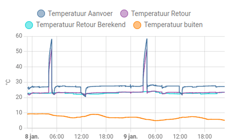

Hoe lang en vaak zijn jullie runs bij de warmtepomp voor verwarming? Bij mij gaat de Bosch Compress 7800i nu ongeveer 6-7 keer per dag voor 1.5 a 2 uur aan op het laagste vermogen, zo'n 2.5 kW afgegeven vermogen. Zie onderstaande plaatje. 1 Piekje naar 7.5 kW voor het sanitair warm water in de boiler.
Afbeeldingslocatie: https://tweakers.net/i/xIIVisw2jT15PE74OrdKV2axD9o=/800x/filters:strip_icc():strip_exif()/f/image/EvDR6IK6AV3V1bMikfqw7ekY.jpg?f=fotoalbum_large
Is dit een beetje oke, of maak ik zo wel veel korte runs? De afgifte kant staat helemaal open, dus vloerverwarming alles open en drie LTV verwarmingen op begane grond. Ben benieuwd hoe dat bij anderen is?

Bij mij draait ie bijna de hele dag door op 20 Hz (behalve als ie SWW maakt):
Afbeeldingslocatie: https://tweakers.net/i/o6ZfskfhGiP1TC_Lxcr60A6pJWE=/full-fit-in/4000x4000/filters:no_upscale():fill(white):strip_exif()/f/image/MAMQv6hnHXb9fKyHB0a2Fk6E.png?f=user_large
Je kunt wellicht het aantal runs verminderen door de schakelhysterese (het verschil in K tussen inschakelen en uitschakelen van de wp) wat groter in te stellen (als dat kan bij jouw wp).

ArdNieuwenhuiz schreef op maandag 9 januari 2023 @ 22:01:
Zal denk ik sterk afhankelijk zijn van je isolatieniveau, je afgifte systeem, ligging pand, soort pand, grote pand, etc .....
Hier draait die continue op gem. 4,5 kw. Is gewoon lastig vergelijken.

@ArdNieuwenhuiz Piekje naar 7,5kW? Dat is dan niet het kleinste (6kW) model. Welk model (in kW) is dit dan en waarom?
Op eerste indruk heb je een wat zwaar model staan voor je aangenaam lage vraag :). (Nieuwbouwhuis?) Desondanks, zeker "een beetje ok" ;).
T.a.v. de afstelling: als de installateur dat zo 'default' heeft neergezet, kun je inderdaad nog met de hysterese spelen. Klanten klagen doorgaans als eerste over comfort, dus doorgaans zijn ze daarop afgesteld. Je kunt dan nog 'betalen' voor één à twee runs minder per dag met een net wat minder gelijkmatige temperatuur in huis.
Hier tuft hij de laatste dagen door met zo'n 4,25 - 5,5kW (beide de huidige begrenzingen), totdat hij eruit gedrukt wordt door de middagzon of CV-haard (die tevens het SWW doet). Runs daarmee pakweg 17 - 40 uur. Warmteverliesberekening over deze dagen zo'n 4,4 - 5,8 kW (gemiddeld over 24 uur).

KC27 schreef op maandag 9 januari 2023 @ 22:57:
@ArdNieuwenhuiz
Ik zal eens zoeken of ik de schakelhysterese kan instellen, of daar een instelling voor aantal Kelvin te vinden is. Dat is een goede suggestie.

Yaldair schreef op dinsdag 10 januari 2023 @ 12:21:
@ArdNieuwenhuiz verder alles ook in hydraulisch balans?
Hydraulisch in balans, nog niet perfect, maar met langzaam bijregelen steeds beter. Ik heb drie nieuwe LTV radiatoren die halen een goede delta T over aanvoer en retour. Twee oude radiatoren en badkamerradiator zijn nog een soort kortsluiting, die moeten nog beter ingeregeld. Vloerverwarming heeft ook een goede delta T.

Gwaihir schreef op dinsdag 10 januari 2023 @ 11:16:
Dank voor je reactie! Nee het is het 8kW model. Gebaseerd op de warmteverliesberekening, historisch gasverbruik e.d. gekozen samen met installateur. We hebben het over een tussenwoning 1973, 2 volwassenen, 3 pubers. Wel overal nageisoleerd, HR++, mechanische ventilatie (met een Nefit Ventiline welke nu de sanitair warm water 50 liter voorverwarmd), en dakisolatie.

@ArdNieuwenhuiz Goed bezig. Je lijkt jezelf overtroffen te hebben met die isolatie :).
Zo'n Bosch WP heb ik hier nog nimmer langs zien komen. Hoe je hysterese erop instelt, is voor ons hier dus ook helemaal nieuw. (Met hopelijk een uitzondering van iemand die er eerdaags in springt??) Veelal moet je er de installateurshandleiding op na slaan en heb je een toetscombinatie (en soms ook een pincode) nodig voor dit deel van de instellingen.

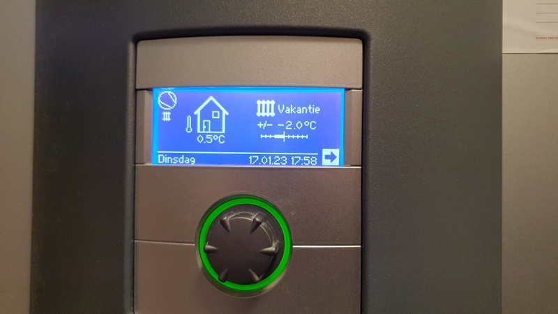

Vraagje: zijn er kenners/ervaren Tweakers met een Alpha Innotec WZS-41-H-KS? Zou wat hulp kunnen gebruiken.
Ma heeft een huis van 80m² uit 2012, hoekwoning. Woning is full-electric, WP zorgt voor SWW en verwarming (vloerverwarming). Enkel begane grond. In de woonkamer hangt een thermostaat met verder geen mogelijkheden, op een draaiknop met een blauwe en rode kant na. De pomp zelf heeft een interface met draaiknop waar je van alles kan instellen.
De pomp werkt met een stooklijn en heeft een buitenvoeler. Bij afwezigheid vind ik het stroomverbruik nog vrij groot (sluipverbruik ZONDER de warmtepomp aan is 2kWh). Op een dag zoals deze waar het 12c buiten is, verbruikt de pomp 5kWh met SWW uitgeschakeld. Dan is er ook echt 24 uur niemand thuis.Dat vind ik echt belachelijk hoog voor zo'n klein huisje met goede isolatie en weinig warmtevraag.
Bij afwezigheid zou het top zijn om de warmtepomp gewoon op 17c te zetten, bij aanwezigheid is de temperatuur 19c. Bij vloerverwarming heb ik gehoord dat de temp. niet meer dan 2c moet afwijken bij nachtschakeling.
Is er iemand die kan verder helpen? Nu staat de vakantiemodus aan en heb ik de temperatuur met "-4" gewijzigd. Uberhaupt heb ik geen idee wat de "richttemperatuur" is, want die zie ik nergens. Proberen al maanden een installateur te laten komen die de pomp van onderhoud kan voorzien en wat kan uitleggen, maar drie bedrijven laten het na x-maanden wachten afweten, alles via verplicht onderhoudscontract en "geen mensen". Word daar zo moe van, is er hier iemand die kan helpen?
Uit de handleiding haal ik vrij weinig info m.b.t. de richttemperatuur en het principe van een kamerthermostaat. Specifieke handleiding van de controller zegt ook niet veel. Toen het in december met -5 vroor was het binnen 20 graden, en als het buiten 15 graden is, dan is het binnen toch opeens 18. Weet niks van stooklijnen, maar waarom kun je niet gewoon temperatuur X instellen met het liefst een klokschema erachter?

@Processorkoeler Wat je zou kunnen doen is de cv pomp op vast toerental kunnen zetten, alles waterzijdig correct inregelen en dan op een vaste retourtemperatuur gaan regelen. Dan hoef je niet over een stooklijn na te denken want dat zit al in de vaste retourtemperatuur, immers aanvoer gaat vanzelf omhoog als de vraag groter wordt. Ik weet ook niet op welke hysterese de wp afschakelt.
Bij vaste retourtemperatuur kan je ook nachtverlaging toepassen. Ik kan de handleiding niet openen maar er zit ook een luxtronic bij die wp? Zo ja, dan is dit makkelijk in te stellen.

Cpt.Chaos schreef op zondag 15 januari 2023 @ 22:17:
CV? het is een water-water warmtepomp met vloerverwarming, hoe zou je die waterzijdig inregelen zonder radiatoren?

Ik heb 'm helemaal doorgelezen, maar kom er toch niet echt uit. Vind dat er erg veel energie wordt verbruikt, 7kWh voor een heel klein huis uit 2012 waarvan 1/2 van de groepen niet eens open staat om te verwarmen (slaap/badkamer bijv.) nu bij afwezigheid.
Ook valt het op dat er enkel grote pieken zijn en dat de pomp 100% lijkt te draaien. Moduleert dat ding niet ofzo? Foto's:
Afbeeldingslocatie: https://tweakers.net/i/O3F3r9x9YKSsqQK7hB-JAkzHVWw=/800x/filters:strip_icc():strip_exif()/f/image/5AcDRw0YCedPyg8FQT6tJN9F.jpg?f=fotoalbum_large
Afbeeldingslocatie: https://tweakers.net/i/TxtvYjKKTcR7vP0FqP-o8qfvcco=/x800/filters:strip_icc():strip_exif()/f/image/v9jI4Xj1LwGPXXdAVauqPrqv.jpg?f=fotoalbum_large
Afbeeldingslocatie: https://tweakers.net/i/VQJajUbs9dgUx76ppfo5qe-nQKk=/x800/filters:strip_icc():strip_exif()/f/image/r3GMJH9tjyeydAIF3ql3Ynm8.jpg?f=fotoalbum_large
Weet niet hoe ik ze kleiner moet croppen, maar hierbij. Wat ik me afvraag:
Hoe regel ik de temperatuur? Het moet gewoon 15c zijn ivm x-tal weken afwezigheid.
Is dit een aan/uit pomp? Alpha Innotec WZS-41-H-KS. Kon de specs zelf niet vinden, handleiding is vaag / geeft niet de info weer die ik zoek.
Blijkt met een stooklijn te werken. Geen idee hoe dit werkt
Installateurs nog altijd niet te vinden, moet het echt zelf uitzoeken. Met CV's ben ik redelijk, maar W/W warmptepompen begrijp ik niet veel van. Diagnostics staan ook op 0, zie overal bij bijv. energieverbruik "0kwh" sinds 1-1-1970.

Ik denk het niet nee. Het is een Luxtronik 2.0 besturing, volgens mij is de pomp(en) modulerend aansturen iets dat pas vanaf versie 2.1 gebeurt.
Wat ik me afvraag:
Ja, volgens mij zijn types die beginnen met WZS inderdaad aan/uit modellen. De modulerende modellen eindigen met een V.
Je zegt dat het een klein huis is, en dat er ook nog groepen dichtstaan. Heeft je afgiftesysteem wel voldoende buffering? Is er ook nog een buffervat?
Daar is echt genoeg over te vinden.
