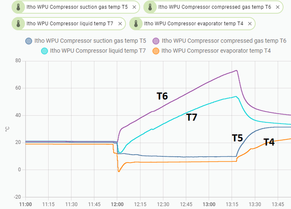

Zoals jullie wellicht weten hebben wij een Itho WPU3i (dacht 4e generatie).
Nadat deze een jaar of 5 prima gedraaid heeft zijn er januari 2022 problemen met het maken van warm water ontstaan.
Hierbij warmde de vloer op en het maken van warm water duurde eeuwig.
Destijds is een klep vervangen en waren de problemen opgelost.
Nu hebben we een vergelijkbaar probleem, namelijk dat:
- Het opwarmen van het boilervat vreselijk lang duurt. Dit was altijd iets van 1.5 uur ofzow,. Afgelopen week duurde het 12 uur, waarna ik de stekker eruit heb getrokken. Het vat was daarna nog niet op temperatuur.
Je vraagt je af waar die warmte blijft. Deze keer lijkt die niet in de vloer te verdwijnen, maar in de bron.
- Bij het starten van warm water maken is de deltaT over de bron 1.5 tot 2 Kelvin. Prima dus. Brontemperatuur is rond 12 graden Celsius. Ook prima. Over de loop van de tijd loopt de T-bron-in op totdat deze gelijk is aan T-bron-uit, of zelfs hierboven. Ik ben dus effectief de bron aan het opwarmen.
(Opemerking: bij verwarmingsmodus heb ik beschreven problemen niet. De gevraagde watertemperatuur bij verwarming is natuurlijk ook een stukje lager).
Is dit (wederom) een driewegklep die blijft hangen/kapot of is hier wat anders aan de hand. Ik kan er geen kaas van maken...
Hieronder een screenshot van vanmiddag, waarbij de WPU als een aantal 2,5 uur aan het stampen was om de boiler op te warmen. Let op: ik heb hier de spiraal maar even aangezet om de WPU te helpen. Je ziet duidelijk dat de T-bron-uit warmer is dan T-bron-in.
Pompen draaien allemaal goed.
Hoe kan dit?
Hoe kan dit?

  • vliegnerd
  • Laatst online: 07:05
vliegnerd
Nintendo fan.
Kets_One schreef op vrijdag 27 januari 2023 @ 17:28:
Hoe kan dit?
Mijn compressor temperaturen tijdens een SWW run (12u-13u15):
Afbeeldingslocatie: https://tweakers.net/i/sD5cdh6AfeRqpfkOGNzLT6ejlgA=/full-fit-in/4000x4000/filters:no_upscale():fill(white):strip_exif()/f/image/zx8fMdvWHJYPpmxCQjr7URiC.png?f=user_large
Temperaturen zie principeschema hieronder.
T4 en T5 zitten aan de verdamper en die wisselen de warmte met de bron.
T4 en T5 volgen eigenlijk behoorlijk strak de bron temperatuur. Slechts 1 graad verschil ofzo.
Je kunt dus T4 en T5 met de bron in en bron uit (T8, T9) vergelijken.
Kloppen die niet dan zijn ofwel de sensoren ofwel 1 van de twee driewegkleppen stuk. (Zie principeschema).
Omdat je ook geen warm water maakt moet het wel de klep zijn.
Afbeeldingslocatie: https://tweakers.net/i/k5sTF4s6zDP-fDtQ5CH08irxSjU=/x800/filters:strip_exif()/f/image/SaKOTTsA4Ue13OwfLJfW48Rr.png?f=fotoalbum_large

  • Kets_One
Gwaihir schreef op zondag 29 januari 2023 @ 20:32:
In elk geval ca. even warm. D.w.z. dit zit m.i. nog wel binnen de marge van niet helemaal goed gekalibreerde sensoren. Maar goed.. je ziet dat de compressor wel draait.
Moest hier op de een of andere manier aan denken onder de douche..
Wat is 'wel goed'?
Ik zie nl. in @vliegnerd's post dat het apparaat (waarschijnlijk) losse pompen voor CV en SWW heeft. Gegeven dat de compressor wel degelijk draait, lijkt de warmte teruggegeven te worden aan de bron. En dat lijkt alleen te kunnen als tenminste ook de CV pomp draait, terwijl dat niet zou moeten. (Een verkeerd staande / kapotte klep in een circuit zonder stroming volstaat daarvoor niet, lijkt me.) Dan denk ik software glitch.. en ik weet niet of dat goed of slecht nieuws is t.o.v. klep kapot.
Dank allemaal voor het meedenken.
Inmiddels is de monteur geweest.
Toevallig op de dag dat hij langskwam ging een van de pompen kapot (rood-kipperend lampje en een raar geluid). De monteur heeft deze pomp en twee kleppen vervangen.
Nu draait hij weer als een zonnetje en heeft binnen twee uur de 60 graden bereikt! :)
Ik denk dat het probleem zoals ik dat beschreef toch aan een brakke pomp te wijten is geweest.
Als deze pomp niet draait wordt er geen warmte overgedragen van uit de bron naar de boiler...
