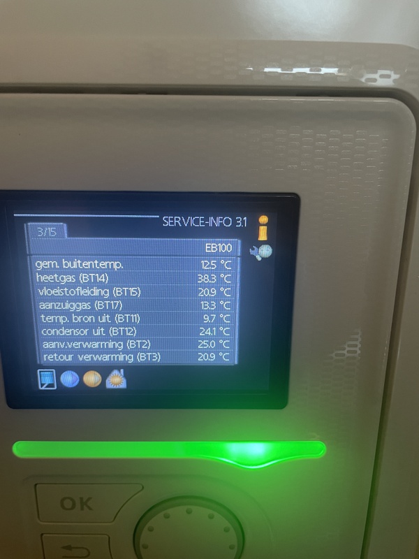

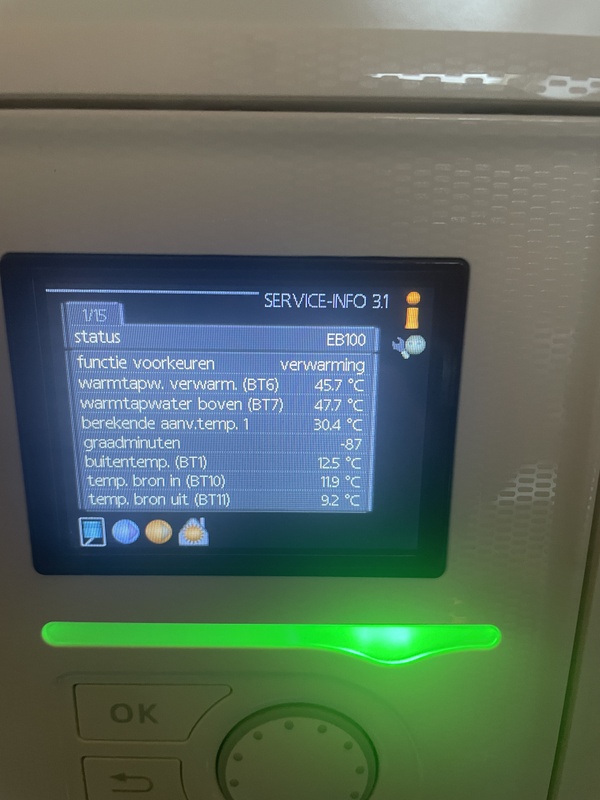

Plaats anders eens een foto van menu 3.1, daar zal je nu heel wat anders zien.

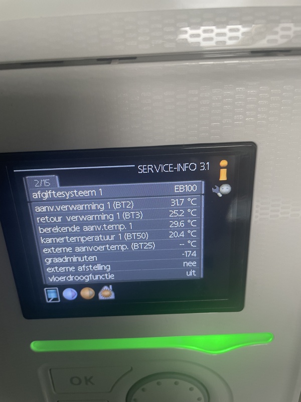

Zeker!
In de app staat nu ook het verwarmingsicoontje! En zoals onder te zien, stuurt de verdeler gelukkig alleen het warmere water naar de woonkamer, waar ik de vraag heb ingesteld op hoger dan huidige temp.
Afbeeldingslocatie: https://tweakers.net/i/oH0vCHSn40Im7PKR7Sd7EpxiC3g=/x800/filters:strip_icc():strip_exif()/f/image/AmC1XrrpDCiMdSPsM1f1xDlm.jpg?f=fotoalbum_large
Afbeeldingslocatie: https://tweakers.net/i/dCfKX-vQibAfko3OLULltpko9PY=/x800/filters:strip_icc():strip_exif()/f/image/BeJjPvrb58rbRSD2cpRorZzJ.jpg?f=fotoalbum_large
Afbeeldingslocatie: https://tweakers.net/i/fkWh152kO2MIuEZPUQvEArCzcSY=/x800/filters:strip_icc():strip_exif()/f/image/OjyvwMyQK74ubLI8piCJMoGK.jpg?f=fotoalbum_large
Afbeeldingslocatie: https://tweakers.net/i/tFKK5ipgSaa3Dd6gLSh0LT2z984=/x800/filters:strip_exif()/f/image/sriJyXP7gik6SxxJSqhkrrzP.png?f=fotoalbum_large

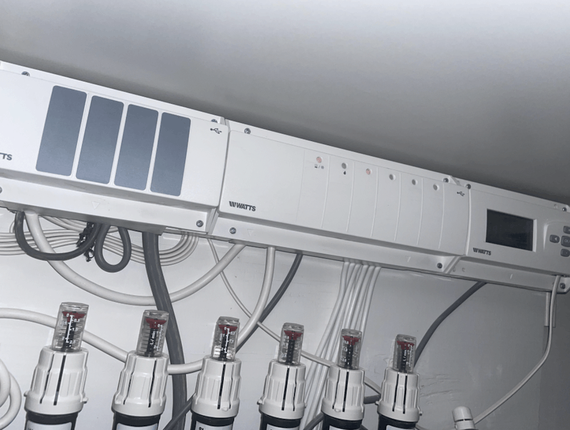

Gwaihir schreef op zondag 6 november 2022 @ 12:27:
En welke groepen zijn nageregeld? (D.w.z. op de verdeler voorzien van een motortje dat ze opent/sluit. Liefst ook welk merk/type.)
Volgens mij dan toch dat elke kamer apart geregeld kan worden? WK en slaapkamers 1,2 en 3. Zolder heeft eigen naregeling op zolder.
Zoals op de Watts te zien wordt er nu alleen verwarmd naar de WK. Als ik het goed heb:) (slecht te zien excuus, maar lampje verwarmen en WK brand.)
Afbeeldingslocatie: https://tweakers.net/i/WjxRVRYStY6U67FZtPijKS64UgY=/800x/filters:strip_exif()/f/image/mPqpwNUwWVirPSgsLl4jYZdF.png?f=fotoalbum_large
Afbeeldingslocatie: https://tweakers.net/i/5tKzHSTmGQOk7sbdgGu49VFiFlk=/800x/filters:strip_icc():strip_exif()/f/image/l9pXMRq7sobs9MZYJYeqAxQq.jpg?f=fotoalbum_large
[ Voor 7% gewijzigd door Dma0254 op 06-11-2022 12:50 ]
  • Gwaihir
Ik meen op die foto 6x een flow meter op nul te zien, verder niet (display is dus niet leesbaar, als het daarom ging).
Watts maakt een rijk assortiment van die dingen.. Het lijkt me dat je geen voeler per kamer hebt als die nergens voor dient. Dus het lijkt me veilig aan te nemen dat tenminste op slaapkamers, zolder en badkamer (tijdens koeling) de VVW door de verdeler gesloten kan worden.
Als dat ook in de woonkamer kan, kan het tricky worden, d.w.z. een installatie alléén voor een installateur die hier echt in thuis is en je startpost hierboven doet vermoeden dat dat niet het geval is. Dus: zie je ook maar enig verschil tussen de woonkamer-groepen en de anderen? Zit daar bijvoorbeeld geen motortje op, of staat in de verdeler ingesteld dat deze nimmer gesloten mogen worden? En staat er iets van een typeaanduiding op de motortjes? Tevens: van welk merk is de voeler/regeling in de woonkamer?
[ Voor 6% gewijzigd door Gwaihir op 06-11-2022 12:58 ]

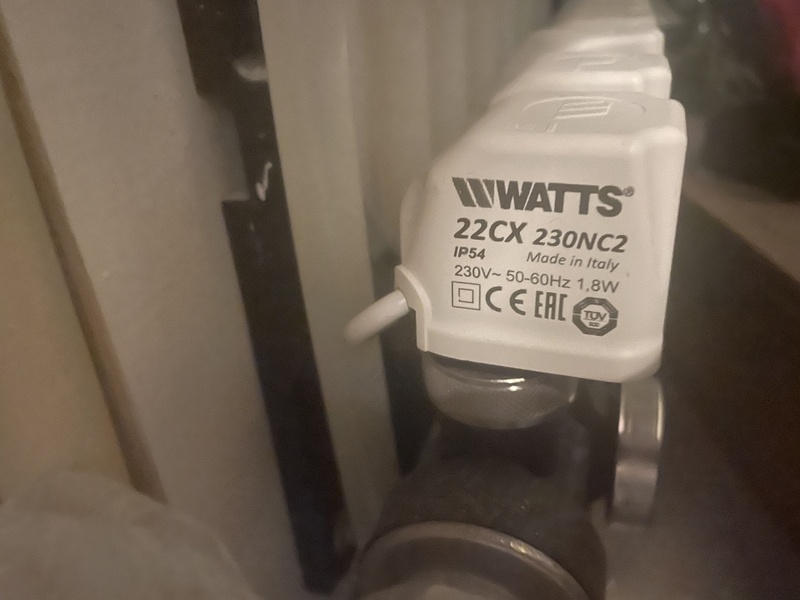

Ah, nieuwe foto zie ik. Allemaal motortjes dus..
Ik zie al meteen iets wat ik jammer vindt: deze motortjes zijn zo te zien allemaal NC = normally closed. Je woonkamer staat even wel 'normaal gesproken open'. Dus die thermische motoren voor je woonkamer staan (vrijwel) het jaar rond elk hun 1,8 Watt te gebruiken. Da's jammer.
En deze thermische motoren kunnen dus alle zones tegelijk afsluiten, wat een WP echt niet leuk vindt.. Ik hoop maar dat ze zo niet zijn afgesteld en dat je wel degelijk een Nibe regeling in de woonkamer hebt hangen..

Oh wacht.. BIJNA allemaal motortjes: m.u.v. die laatste groep, helemaal rechts. En dat is de badkamer :(.
Heb je geen koeling dan? Anders moet je installateur sowieso terugkomen, want de badkamer mag je niet koelen. Dat geeft nare condensproblemen.
[ Voor 55% gewijzigd door Gwaihir op 06-11-2022 13:05 ]
Dus niet zo energiezuinig als zou kunnen;)
Gwaihir schreef op zondag 6 november 2022 @ 12:56:
Afbeeldingslocatie: https://tweakers.net/i/C20doLpPNLnPrhmtFWCe57Q4S4M=/800x/filters:strip_icc():strip_exif()/f/image/qQ1QUGcX2loxLWhDu5ra1oTb.jpg?f=fotoalbum_large

De flowmeters staan idd allemaal op 0 denk ik? De motoren op de WK zijn wel warm en de leidingen erodner zijn inderdaad warmer dan de gesloten leidingen.
Afbeeldingslocatie: https://tweakers.net/i/rC2gejq2UOU0QbdRfgwR71rBfiA=/800x/filters:strip_icc():strip_exif()/f/image/P0EZvBtDbaRyDadCfToD1Voj.jpg?f=fotoalbum_large

Hmm.. ik vind 'm erg ver onder die berekende 30,4 graden zitten. Wat weerhoudt hem ervan die te halen (en inderdaad, waarom staat die zo hoog)?
De WP heeft het ook over een Kamertemperatuur 1 (BT50) van 20.0. Dat BT50 geeft mij de indruk dat het de huidige temperatuur zou moeten zijn, zoals gemeten op die sensor ingang. Klopt dat? In de woonkamer zit een unit van Watts, doet die dan die sensor na, of..?
En dit lijkt nogal 'n (na)regeling. Dus vraag ik me onderhand ook af wat Externe afstelling - nee dan betekent bij dit type warmtepomp.
[Mocht er geen kamertemperatuur de WP bereiken, dan is ook die eerder aangepaste instelling van 18 -> 20 graden niet relevant. Betekent de beschikbaarheid van dat menu óók al dat er wel degelijk een kamertemperatuur wordt gemeten?]

Aanvullende vraag en dan stop ik voor vandaag om van jullie tijd te pikken;)
Bij menu 1.1.1 gewenste temperatuur op de warmtepomp heb ik nu 21 gezet. Dan gaat het systeem in ieder verwarmen als ik in de kamer de vraag geef.
Nu is het in de woonkamer al 21, als ik daar nu de thermostaat gewoon op 21 zet stop ik de vraag daar lokaal.
Nu blijft de verarming ingeschakeld. Ik neem aan omdat de sensor die de Nibe gebruikt (de BT50) op de eerste verdieping staat en het daar 20.4 is.
B;lijft de warmtepomp nu denken dat hij moet verwarmen? Terwijl er eigenlijk nergens vraag is? (Tenminste, de vraag is er wel omdat ik bij 1.1.1 21 graden anageef en bt50 20.4 is)
Afbeeldingslocatie: https://tweakers.net/i/npPAPPn48p3NszBahoX5JX0Ch18=/x800/filters:strip_icc():strip_exif()/f/image/6BD8nNxz4YwzRmQBHiZ5twNB.jpg?f=fotoalbum_large

Haha, wat een vreemd systeem zeg, als BT50 op de bovenverdieping hangt zal hij inderdaad dat als kamertemperatuur zien :?
Je kan BT50 ook uitschakelen in de Nibe, dan regelt hij enkel op buitentemperatuur.

Ja, daar lijkt het wel op. En dat is dus 't probleem van zo'n regeling. Dat gaat voor overbodige, zeer korte runs zorgen, héél héél korte als je geen (noemenswaardige) buffer hebt. En dat is echt wel slecht voor je WP.
Daarom noem ik 't alvast alvorens op nog een aantal punten te reageren / door te vragen. Want zo'n situatie zou ik persoonlijk geen weken voort willen laten duren.
Het zou kunnen dat die combinatie met die 18 graden instelling bewust was, om deze situatie te vermijden. Dus mijn advies: let erop dat je nu niet regelmatig zéér korte runs ziet. Zie je die: laat zo'n experiment dan slechts een dagje duren (zo nu en dan). Zet bij twijfel de instelling terug.

- Twee verdelers, waarvan je de grootste liet zien? De zolder heeft dus ook zo'n verdeler met motoren en kamerthermostaat?
- Heb je enig idee op welke wijze het Watts systeem aan de Nibe gekoppeld is?

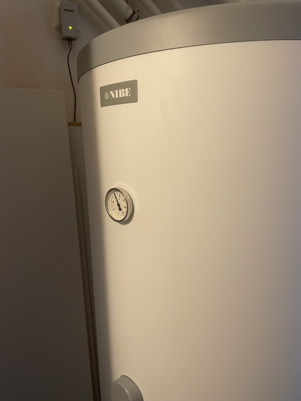

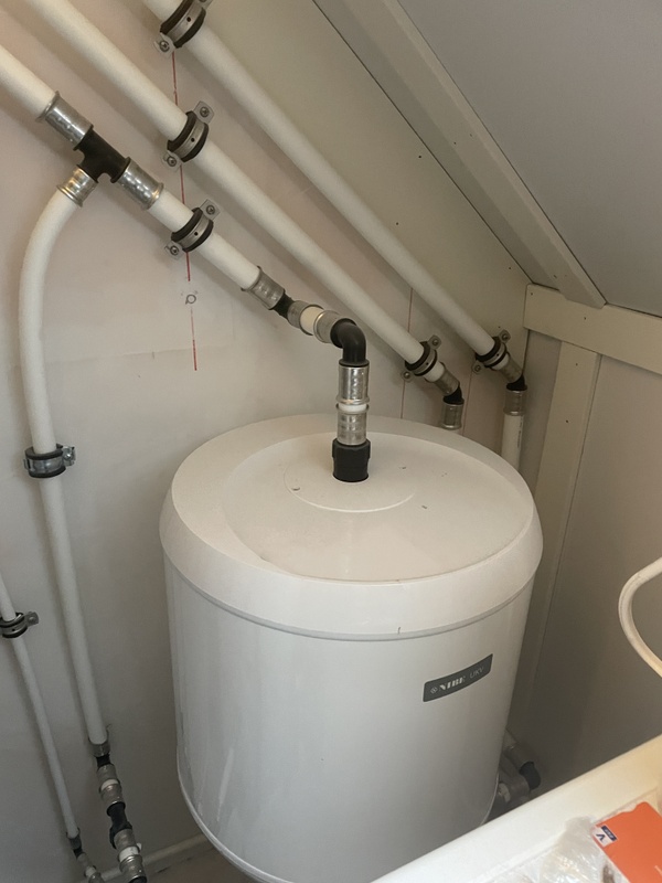

Gwaihir schreef op zondag 6 november 2022 @ 14:43:
- Heeft je installatie een buffer (voor CV-water, dus NIET je warmwatervat)? Zo ja, hoe groot en hoe is deze aangesloten? (Met name makkelijk te zien: is er een losse circulatiepomp voor de verwarming, buiten de WP?)
Werkelijk geen idee....Zie foto's onder van de technische ruimte.
Inderdaad. Zie ook foto onder.

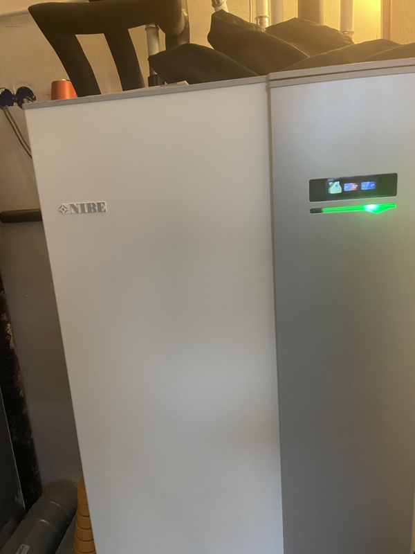

Ik heb het systeem even terug op 18 gezet bij 1.1.1. En nu, ondanks de vraag vanuit de woonkamer, slaat het systeem weer uit:)
Afbeeldingslocatie: https://tweakers.net/i/NC0JyxfgsqFzhlEaVx-p0QYTXkA=/x800/filters:strip_icc():strip_exif()/f/image/6L83dRNdfB4nwIsqqPVr9H6P.jpg?f=fotoalbum_large
De bt50 op de eerste verdieping/overloop.
Afbeeldingslocatie: https://tweakers.net/i/gzFCipBghFchb-DjaWuaqQq3bHQ=/x800/filters:strip_icc():strip_exif()/f/image/2Kiah4Wri2VDmdI1YrfKu3PJ.jpg?f=fotoalbum_large
Afbeeldingslocatie: https://tweakers.net/i/uSmN4ZXrPn_rps3o4Ds2zXOpowk=/x800/filters:strip_icc():strip_exif()/f/image/bJowZlyrfVNycafU91r0a3Kq.jpg?f=fotoalbum_large
Afbeeldingslocatie: https://tweakers.net/i/c3FgxOpyB1JblJGzh1zcQL680aY=/x800/filters:strip_icc():strip_exif()/f/image/yZK1wpumOFrZ6gMTOyruBjWj.jpg?f=fotoalbum_large
Afbeeldingslocatie: https://tweakers.net/i/Z0VXuKpLBQTJXuVx5O-0gavISgQ=/x800/filters:strip_icc():strip_exif()/f/image/l0AxAgP8jrQRZs52yjTJwYVc.jpg?f=fotoalbum_large
Afbeeldingslocatie: https://tweakers.net/i/_uPfQm7-xT1UlxByby8wN4gROCM=/x800/filters:strip_exif()/f/image/1LWAn6QdhbVnpDa7NKPrYq3m.png?f=fotoalbum_large
Verdeler op zolder, ook daar hangt een eigen ''thermostaat''

In de weinige stukken die ik heb vanuit de installateur lees ik dit:
Als er een RMU 40 (kamer-display) is opgenomen in de installatie, kun je de instelling handmatig ‘heating’ of ‘cooling’
ook via de RMU instellen. Daarnaast is het mogelijk om tijdens verwarming de ruimtetemperatuur te gebruiken voor
automatische aanpassing van de stooklijn; Zet dan in menu 1.9.4. (Instelling ruimtesensor) een vinkje, de factor
verwarming op 2.0 en koelen op 0.0. Een verschuiving van de koelcurve is immers niet gewenst, koelen doen we met
18°C door de vloer, niet kouder en niet warmer.
Wat is de invloed van de ruimtesensor (BT50 of RMU 40) tijdens verwarmen?
Stel dat de curve (stooklijn 5) zegt dat bij een buitentemperatuur van 10°C een aanvoertemperatuur van 27°C
gewenst is, en je hebt de gewenste ruimtetemperatuur (menu 1.1 of de thermometer in uw RMU) op 20°C staan,
en het is binnen 18°C, dan zit er dus 2 graden verschil tussen gewenst en gemeten ruimte temperatuur.
Met een factor van 2.0 (menu 1.9.4.) wordt dan de gewenste aanvoertemperatuur 2 graden x de factor 2 = 4 graden
verhoogd, dus geen 27 maar 31°C. Dit menu werkt 2 kanten op: als het te warm in de referentie ruimte is dan zal
de gewenste aanvoertemperatuur omlaag gaan.

Ik zie een krachtstroomaansluiting. Die had ik niet verwacht voor nieuwbouw. Welk type is deze WP? Vermoedelijk geen -6 (kW).
Verder een klein buffervat, die UKV, vermoedelijk in serie aangesloten. Heel gebruikelijk voor een modulerende Nibe pomp op VVW. (Sommigen doen het zelfs zonder, maar het lijkt dat Nibe er toch nog graag eentje ziet.) Maar: NIET gebruikelijk of afdoende voor een multi-master regeling.
Wat zit er in die leiding direct links op de foto van die UKV? Ik hoop een overdrukventiel dat aanvoer en retour verbindt? (Evt. foto van dat stukje, liefst incl. de leidingen die nu onder 't vaatje verdwijnen.)

Ok, dit is de standaard manier om een WP (in elk geval W/W) aan te sturen, en dat lijkt prima voor jouw situatie:
1. Er is een duidelijke hoofdzone. Deze heeft een behoorlijke omvang (in verhouding tot de totale woning) en de VVW staat hier altijd aan. Hier hangt meestal ook een temperatuurvoeler voor terugkoppeling naar de WP (die BT50), soms doet men het zelfs geheel zonder.
Best vaak hangt er een uitgebreidere unit (bij Nibe die RMU). Maar dat is vooral omdat men gewend is dat er daar een kastje hangt. Dat is nog altijd géén kamerthermostaat maar meer een afstandsbediening van een deel van de functies van de WP.
Juiste temperatuur wordt bereikt door een goede stooklijn + de terugkoppeling uit de woonkamer (bijv. zoninval, veel gasten, of juist gure wind) + evt. de bijstelling die gedaan is. (Bij Nibe dus via die 1.1.1 die je kunt aanpassen op je WP en/of RMU.)
N.B. Sluiten van de hoofdzone is NIET toegestaan (en al helemaal niet met een PWM sturing), want de beschikbare buffer is in zo'n systeem veel te klein om de WP onder die omstandigheden nog goed te laten functioneren. Doe je dat toch, reken er dan op de compressor in je WP - het duurste onderdeel - in bijzonder korte tijd af te schrijven.
2. Overige ruimtes kunnen nageregeld worden. D.w.z. zet er een kamerthermostaat neer en een motortje dat bij bereiken van de gewenste temperatuur de groep sluit. (Voor wie luxe wil doen: ik heb motortjes die ook tussenstanden kennen in gebruik.)
3. Waarbij opgemerkt dat de badkamer altijd naregeling behoeft: bij verwarmen staat hij wellicht altijd open (scheelt je mogelijk vochtgevoelig kastje in die vochtige ruimte), maar bij koelen MOET hij altijd dicht.
Wat dit betekent voor jou installatie:
Ik kan niet volgen waarom de woonkamer ooit dicht zou moeten, of wat dit tot anders dan gevaarlijk maakt voor de WP. Dan is goede koppeling met de WP keiharde noodzaak en die heb je klaarblijkelijk niet (tenzij het experiment nog anders vertelt*). Dus op basis van wat ik tot dusverre hoor, lijkt me dat:
  • de BT50 in de woonkamer thuis hoort. (RMU heb je niet nodig; je weet de instelling toch al te vinden en blijft er echt niet lang mee spelen.)
  • de naregelingsmotoren van de woonkamergroepen af moeten. Deze groepen moeten altijd open staan
  • de woonkamerthermostaat naar keuze kan blijven hangen - geeft de temperatuur weer - maar bedient dan echt niets meer
  • de badkamer een motor moet krijgen. Deze moet in koelbedrijf gesloten zijn, in verwarmingsbedrijf open. Dit is op 't oog het enige waar je echt de kennis van je installateur voor nodig hebt (kennis van die Watts spullen)
  • je vervolgens met de nu gevonden instelling (en evt. de stooklijn) jij je huis prima naar wens krijgt
Aanvullend zou ik geneigd zijn voor de koeling nog wat verder met die ventielen te spelen: in koelbedrijf wil je eigenlijk juist / óók het plafond benutten. Dus voor koeling van je eerste verdieping ook je zolder open, en voor koeling van je woonkamer ook je eerste verdieping. Ik betwijfel sterk dat Watts zelf dit ondersteunt, maar een paar tactisch ingezette relais zouden dit als nog kunnen regelen. (En dan heeft die woonkamerthermostaat ook weer nut :).)
Wellicht biedt de installateur aan verder te sleutelen aan die naregeling voor de woonkamer. Heeft hij tenslotte verkocht. Ik zou daar uiterst kritisch op zijn: welk potentieel gewin? Ik zie alleen nodeloos risico.
*Laat 't lekker op 25 staan zo: er zitten veel vertragingen in zo'n systeem en het kan zo geen kwaad. Krijg je het hierdoor toch nog veel te warm, dan heb je iets belangrijks geleerd (en is 't daarna snel teruggezet).

@Gwaihir , na alles een paar keer gelezen te hebben ga ik het steeds meer snappen:)
Inmiddels een paar dagen met dezelfde instellingen op de Nibe en begrjip ik ook waarom hij aanslaat en wanneer niet. Nogmaals dank daarvoor!
Heb uiteraard nog wel een vraag;)
(Als ik het goed he) De instelling op de NIbe heb ik staan op 20 graden, met een stooklijn die tot nu toe uitstekend werkt. De BT50 is het referentiepunt waar de Nibe naar kijkt. Die BT50 hangt zoals je weet op de overloop. De eerste verdieping en de woonkamer schelen ongeveer 1.2 C.
Nu is het huis zo goed geisoleerd dat het op de eerste verdieping, waar de slaapkamers zitten, te warm naar onze wens. De kamerthermostaten staan daar laag, en de verdelers gaan niet open als het warme water door het CV systeem gepompt wordt. Behale ind e badkamer, die heeft geen naregelaar.
Nu hebben we dus vaak de ramen open op de eerste verdieping, wat zorgt voor een lagere temperatuur, en wellicht in de komende koudere periode, dat de Nibe vaker gaat verwarmen dan gewenst. Nu is het goed te managen, maar blijft dat zo?
Zou het niet veel handiger zijn om de BT50 in de belangrijkste kamer te plaatsen, de woonkamer? Dat is voor ons de belangrijkste ruimte. Zou dat kunnen? Alle leidingen zijn nu zo aangelegd dat de BT50 mooi op de overloop hang. Zomaar verplaatsten zal vast een klusje zijn.
Hoor graag je mening:)
  • Gwaihir
Dma0254 schreef op woensdag 9 november 2022 @ 12:07:
Inmiddels een paar dagen met dezelfde instellingen op de Nibe en begrjip ik ook waarom hij aanslaat en wanneer niet. [..]
Fijn dat het al tot flink meer duidelijkheid en een goede workaround heeft geleid :).
Uiteraard, daar hoort hij.
Gwaihir schreef op zondag 6 november 2022 @ 16:37:
Je hebt vanaf de woonkamer de leiding vanaf de kamerthermostaat naar Watts verdeler, toch? Ik zou 't gek vinden als vanaf daar geen enkele communicatieleiding naar de WP is voorzien. Dus ik gok / hoop dat 't wel mee valt.
Maar hoe dan ook: het is aan de installateur om op te lossen en die moet je toch aan het werk zetten (met 't lijstje waarnaar de quote hierboven terug linkt). Dat van die koeling op de badkamervloer kan in elk geval niet zo blijven en het lijkt me voor zo'n nieuwbouw installatie (met al wat verwarde installateur) in dit stadium niet handig er zelf (deels) wat aan te gaan doen; voor je het weet gaat de vinger juist naar jou..
Dus.. tja.. inderdaad moet je nu waarschijnlijk per weertype de instelling aanpassen, om de redenen die je hierboven noemde. Maar da's best in goed comfort op de installateur wachten, toch?
  • Dma0254
  • Registratie: Maart 2021
  • Laatst online: 22-10 22:38
De installateur heb ik inmiddels een bericht gestuurd. Nu even afwachten:)
Ik houd je op de hoogte!
Dank.

Harry_Nak schreef op zondag 6 november 2022 @ 11:51:
Hmm, wat vreemd dat je in menu 1.1.1 18 graden hebt staan, volgens mij gaat het dan niet goed.
Inderdaad regelt de Nibe aan de hand van de buitentemperatuur de aanvoertemperatuur. In de stookkromme kan je bij de buitentemperatuur zien wat de aanvoer temperatuur moet zijn. Deze wordt dan weer gecorrigeerd (o.a. met kamertemperatuur) naar een berekende aanvoertemperatuur.
In jouw geval telt de kamertemperatuur voor een factor 2. De gewenste kamertemperatuur is 18 graden, je huidige kamertemperatuur is nu 20.4 graden.
De correctie op de stooklijn wordt dan 20.4-18= -2,4 * factor 2 = -4,8 graden.
De berekende aanvoertemperatuur = waarde stooklijn bij huidige buitentemperatuur - 4,8 graden.
Stel dat bij 10 graden buitentemperatuur volgens de stookkromme de aanvoertemperatuur 25 graden moet zijn, hier gaat dan 4,8 vanaf = 20,2 graad.
Je zou de temperatuur in menu 1.1.1. op de gewenste kamertemperatuur moeten zetten.
(sloom systeem dus gewoon op 20/21 graden zetten en morgen weer eens kijken)
Beste Harry,
Ik zit het met het volgende, met een NIBE F253. Ingestelde temperatuur 22, daadwerkelijke temperatuur binnen schommelt tussen 22.6 en 23.6. Stooklijn 3/0 en de RMU sensor uitgezet, maar sinds dat ik dat heb gedaan en buiten nog zo een zacht weer is voelt het thuis gewoon fris terwijl te de temperatuur binnen tussen de 22.6 en 23.36 is. Moet ik de RMU misschien op factor 1.0 zetten of iets met de offset doen met zo een zachte weer? Of even wachten met deze instellingen en dat het kouder wordt?
