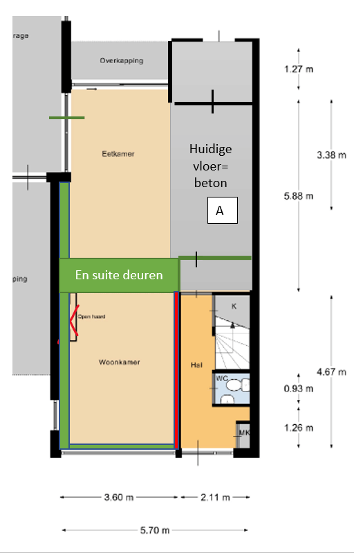

- plek voor boiler: bij warmtepomp (zie foto hieronder; kan mogelijk in trapkast (ruimte ernaast kan erbij getrokken worden) of in garage die wordt omgebouwd tot werk/speelkamer voor kind (wordt geïsoleerd (dak / voorzetwand) (groene deel) + vloerverwarming; hele garage)

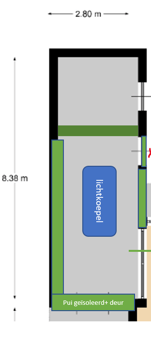

Waar zouden jullie de binnen/ buiten unit plaatsen? Ik ga het dak v.d. garage nog isoleren (wordt speelkamer). De achtertuin lijkt mij wat klein, die is nu al vrij klein (6x6). Ik denk dan aan of de voortuin (die moet nog worden aangepakt met o.a. hegje erom heen), op t dak v.d. garage of wanneer de binnenunit op de cv plek komt op zolder, de buitenunit daar naast of op de nog te plaatsen dakkapel.
De binnenunit zou op 3 plekken kunnen, incl 300 liter sww vat; in de garage (zie 2e foto), onder de trap + ruimte ernaast (ziet foto 2) of op zolder. (Berging op laatste foto van deze post).

  • Andrehj
Hubobo schreef op zaterdag 29 oktober 2022 @ 10:42:
Waar zouden jullie de buiten unit plaatsen?
Gezien de diepte van je voortuin: In de voortuin.
