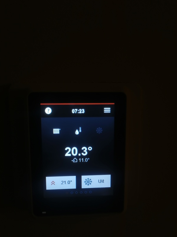

  • AlexanderCP
  • Registratie: April 2018
  • Laatst online: 18-05-2025
@DutchKel en @Vaevictis_ dankjewel.
Ik dacht dat ik de stooklijn moest wijzigen om tot een hogere retourtemperatuur te komen bij een warmtevraag. Daardoor verwarmt een ruimte sneller, daar ging ik iig vanuit.
En, ik heb nu de temperatuur in het beginscherm een halve graad hoger gezet. Als het nu comfortabel wordt de komende week laat ik het zo staan. Anders gewoon een halve graad bijdraaien? Wat doet deze wijziging met de warmtepomp? Op welke manier heeft het invloed op de temperatuur?
Er hangt inderdaad een RBE in de woonkamer. Die heb ik op 21 graden staan, maar soms zit ie er ruim onder zoals hier. Is dit 'normaal'?
Afbeeldingslocatie: https://tweakers.net/i/YiGjLL06bu39idjfn6rhIe_QESs=/x800/filters:strip_icc():strip_exif()/f/image/rkM0GFFQhieUiYTdFnOglueK.jpg?f=fotoalbum_large
En begrijp ik het goed dat als de woonkamer op temperatuur is, de slaapkamers niet worden verwarmd? Ook als die ruim onder de gewenste temperatuur zijn?
Thanks!
  • DutchKel
  • Laatst online: 22:09
AlexanderCP schreef op maandag 26 september 2022 @ 15:52:
Deze wijziging zorgt ervoor dat het water een halve graad warmer wordt dan wat die oorspronkelijk met de instellingen zou zijn. Hierdoor is de vloer dus een halve graad warmer dan voorheen.
Thanks!
Zo begrijp ik de werking van een RBE wel, ik heb geen RBE maar een buffervat die op temperatuur gehouden wordt.
Je hebt een master-master systeem waarbij elke thermostaat zelf bepaald of er warmte (of koelte) nodig is of niet, dit onafhankelijk van 1 thermostaat. De tegenhanger heb jij (master-slave) dat is waar 1 thermostaat bepaald of er warmte beschikbaar is of niet en de kamers alleen kunnen verwarmen of koelen als die ene thermostaat aangeeft dat er warmte of koelte nodig is.
Overigens is een buffervat niet perse verplicht bij een master-master systeem, het kan ook zonder buffervat.

  • AlexanderCP
Ik heb in de woonkamer een RBE en in ieder vertrek een thermostaat.
De buitenvoeler hang voorzijde huis op het oosten.
Ik heb in het menu dit gevonden over de hysterese. Wat betekent deze beide waarden? Ik kan het overigens in dit menu niet aanpassen.
Afbeeldingslocatie: https://tweakers.net/i/AWmy7T4awjdjU3B6nqpKghitels=/x800/filters:strip_icc():strip_exif()/f/image/HO8VijIMF7ixpXDYFJ6MbluN.jpg?f=fotoalbum_large
Ik ga in de koude maanden wel een kleine aanpassing doen in de stooklijn en dan het verschil ervaren. @Cpt.Chaos

HR = verwarming vs tapwater. Hysterese is het "achterblijven" dus vertraging bij inschakeling warmtepomp. 2K is goed anders gaat ie vaak aan/uit of moduleren. Als je vind dat het te veel afkoelt in de woonkamer voordat de verwarming aanspringt moet je de HR verlagen of stooklijn aanpassen maar zou dit niet zelf doen. Heb je trouwens ook een installateurscode voor nodig. @AlexanderCP

  • Hippe Lip
  • Laatst online: 00:38
Hippe Lip
Er valt altijd wat te leren
VerrekteZakStro schreef op zondag 2 oktober 2022 @ 21:18:
Ik heb ook nog een buffervat van 100 liter,
Parallel hoop ik?
[…] weet niet zeker hoe hard die echt nodig gaat zijn aangezien de WP (S1155-6 PC) modulerend is (1.5 kW in laagste stand). Ongeveer 10 a 12 ruimtes die een aparte zone hebben en zo'n 320 m2 verwarmde vloeropp. in totaal.
Ik heb vrijwel dezelfde WP: S1255-6 PC, dus met ingebouwde boiler. Dat gaat prima. Een externe boiler lijkt me zelden echt nodig.
@Hippe Lip : Ik ben wel benieuwd wat je aan 'thermostaten-apparatuur' hebt. Wat heb je zoal van Evo home?
Het centrale touch screen uiteraard. En op de BG en 1e heb ik elk een HCE80 om de verschillende zones van de vv-verdeler aan te sturen. Op zolder gaat alles (gang + 1 kamer) tegelijk en daar wordt de kleinere verdeler met een zoneklep aangestuurd.
Als thermostaten gebruik ik de draadloze Honeywell Round. Bij elkaar een fijne combinatie.
En ook nog een nibe rmu s40 of iets dergelijks?
Nee, waar zou ik die voor nodig hebben?
Gebruik je de WP ook voor koeling?
Jazeker, afgelopen zomer heeft die gedraaid, maar ik heb nog niet echt tijd gestoken in de programmering daarvoor, waardoor niet alle zones konden koelen, meer een deel in elk geval wel.
Je kunt evohome in één keer in koelmodus zetten.
Heb je op de site van Resideo gekeken?
En op het evohome forum hier?
