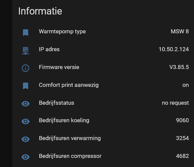

Mijn koeluren zijn veel groter dan verwarmingsuren. Installatie is nu 6 jaar in gebruik, eerste 3 maanden zonder ingeregeld te zijn (aannemer failliet).
En ja er is een budgetbron opgeleverd. 125m enkele lus, gelukkig heb ik zelf wel nog wat beter kunnen isoleren dus kan nu denk ik net uit met deze bron.

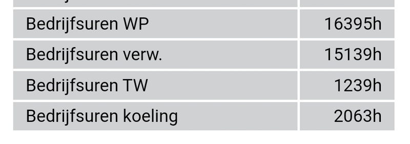

  • KC27
Vaevictis_ schreef op dinsdag 20 september 2022 @ 19:41:
@Gwaihir
Interessant die tabel met diverse bedrijfsuren.
Bij mij is het juist andersom:
Afbeeldingslocatie: https://tweakers.net/i/0OJjN9TanuHwdDyzr-VlE9qaXWo=/800x/filters:strip_icc():strip_exif()/f/image/6gHN2aoAouvsbQUHsVkoLtZM.jpg?f=fotoalbum_large
Dat zal enerzijds komen omdat ik heel veel en lang op laag vermogen verwarm (20 Hz). Dus dan draait u hier 4 uur met dezelfde opbrengst als bij jou op vol vermogen (jij hebt toch een aan/uit wp ?).
Anderzijds heb ik triple glas met een coating die veel straling tegenhoudt en aangevuld met luiken en screens op het zuiden, geïsoleerde spouwmuren met extra isolatie en geventileerde spouw aan de buitenkant (afgetimmerd met douglas). Dus veel bouwmassa binnen en lage warmtelast.
WP: Alpha Innotec MSW2-6S | PV: 20 x 300 Wp AEG | ACCU: 2x16x280Ah LiFePO4 3 x Multiplus II 48/3000 | DYN: Tibber | Gasloos | Day Ahead Optimizer
  • Vaevictis_
  • Laatst online: 21-10 17:02
KC27 schreef op dinsdag 20 september 2022 @ 20:51:
Ik heb een aan/uit compressor dus dat zal zeker het verschil verklaren ook lage warmte last ook triple glas met coating, screens en zonnedoek. Spouw en vloer RC 5 en 6. Ook nog eens redelijk luchtdicht n50 is 1,1 met WTW kan ik ong.20% verwarming besparen.
Onder de 10 graden buiten T koelt het huis langzaam af. Momenteel nog 21 graden gaat nu nog goed. In de winter verlies ik 0,5 graad per dag zonder verwarming dus wel redelijk passiefhuis niveau.
