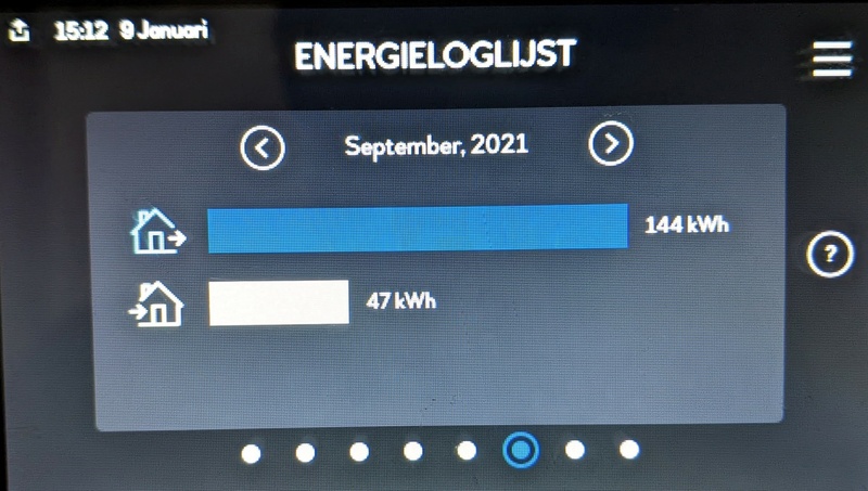

Thanks! ik had inderdaad in de specs al eens gelezen dat de warme kant boven moet zitten. Samen met de reactie van @marc0_ lijkt het logisch dat dit effect er inderdaad voor zorgt dat de onderste panelen aan de westzijde het zwaarder hebben én dat dit ten koste kan gaan van het rendement. Ik ga na 1 April de SCOP uitlezen / berekenen, dan hangt het spulletje er 1 jaar in. En dan beoordelen of het zinvol is om de installatie aan te passen.
Afbeeldingslocatie: https://tweakers.net/i/2FuWutk_SvdWPpIbCAFTpT3ZBE8=/800x/filters:strip_icc():strip_exif()/f/image/8z9rSRmQC8znMshIvXmN8L24.jpg?f=fotoalbum_large
Qua rendement begint het jaar in elk geval goed.
Ter referentie September en November hieronder:
Afbeeldingslocatie: https://tweakers.net/i/nW9B8lLysOQ6jO7Gw-AjBuazTDI=/800x/filters:strip_icc():strip_exif()/f/image/DZSNhfxLw8vS7zxxuCuljzxW.jpg?f=fotoalbum_large
September
Afbeeldingslocatie: https://tweakers.net/i/R06LGY6auxHqNAqKiArrGVlIjNU=/800x/filters:strip_icc():strip_exif()/f/image/8WStcQG30EimJvJ4ixc60bJO.jpg?f=fotoalbum_large
November

Bastardi schreef op zondag 9 januari 2022 @ 15:26:
September
November
Heb het idee dat de afbeeldingen met "Energie loglijst" alleen voor SWW is, tenminste bij mijn S1155 als ik het van december goed heb nagerekend. Is dit bij de andere NIBE S-serie gebruikers jullie wel SWW + CV?
+@Hippe Lip
  • Bastardi
  • Registratie: Mei 2015
  • Laatst online: 15-09-2025
x_erik schreef op zondag 9 januari 2022 @ 15:49:
+@Hippe Lip
Dan zou ik in de winter wel erg lang douchen :*) Even gecheckt, maar de geleverde warmtehoeveelheid klopt met SWW + CV in de warmtemeter grafiekjes.
Volgens mij is die weergave aan te passen in de instellingen ergens.
[ Voor 6% gewijzigd door Bastardi op 09-01-2022 16:01 ]
  • x_erik
  • Laatst online: 19-01-2025
Bastardi schreef op zondag 9 januari 2022 @ 16:00:
Tsja, dat was mijn berekening van december.. Maar ik ga het nog eens nakijken en in de gaten houden...

@Bastardi Die energieloglijst van de Nibe ziet er mooi uit, maar je moet wel beseffen wát er gemeten (gelogd) wordt. Dit is wel mooi weer spelen met deze waardes. De verbruikte energie (onderste balk) is mogelijk alleen de energie van de compressor. Alle andere energie (o.a. elektronica, pompen, e.d.) worden niet meegerekend. Ik heb een modubs tussenmeter op de groep waarop mijn Nibe is aangesloten en die geeft substantieel meer aan dan wat die onderste balk zegt.
Bij mij is het nu 42 kWh input in januari en 301 kWh geleverde warmte. Dat zou een COP van meer dan 7 opleveren. Dat lijkt me wel heel erg rooskleurig voor een W/W WP met grondbron, denk je niet?

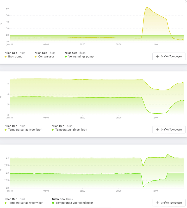

  • deejeebv
  • Laatst online: 08:11
Ik heb een Homey app geschreven voor mijn Nilan. Via Homey insights heb ik nu inzicht in het gedrag. Mooi om zo het moduleren van de compressor te zien.
Afbeeldingslocatie: https://tweakers.net/i/UeVCDGNNE8WzwhopRH8gHsjUYQA=/x800/filters:strip_exif()/f/image/x8tDYQSotAELXs4jqqmfp2Rm.png?f=fotoalbum_large
Rond 11 uur wordt door een ruimtethermostaat een extra groep ingeschakeld, waardoor de aanvoertemperatuur daalt. De compressor gaat van 15% naar 63%, zodra ook de retour weer niveau is gaat de compressor weer terug naar uiteindelijk 13%. Ook de bron temperatuur hersteld zich dan weer.
Zowel de bron pomp als de vloerverwarmingspomp draaien continu 20%.
Stroomverbruik met compressor op 13% 413W, inclusief ongeveer 100W voor ventilatie WTW.

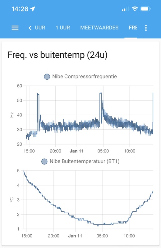

  • Hippe Lip
  • Laatst online: 23:43
Hippe Lip
Er valt altijd wat te leren
KC27 schreef op dinsdag 11 januari 2022 @ 08:34:
Als jouw wp nu niet boven de 35 Hz komt (bij ca. 0°C buitentemperatuur) heb je dan niet een te grote wp (qua vermogen)?
Hij is idd een beetje overbemeten, maar Nibe maakt geen kleiner model. Ik ben zeer in mijn nopjes met de keuze voor Nibe (S-serie), zeker ook als gadget freak vanwege de vele meet- en regelpunten en de uitstekende interface daarmee. Ik zou niet weten welke kleinere W/W WP voor mij zou voldoen (lees: ook modulerend is en ook zoveel meetpunten en open interface heeft).
Ter illustratie een plaatje met temperatuur versus compressorfrequentie. De hik ergens onderweg is een SWW-run. Bij anderhalve graad buitentemperatuur (vroege ochtend) komt-ie op zo’n 35 Hz.
Afbeeldingslocatie: https://tweakers.net/i/hVEk-5-GD4K5ou_iq3fiQgL4M9o=/x800/filters:strip_icc():strip_exif()/f/image/nNfwSd7ICkeDHLCZR3P8wdW5.jpg?f=fotoalbum_large
[ Voor 41% gewijzigd door Hippe Lip op 11-01-2022 14:41 ]

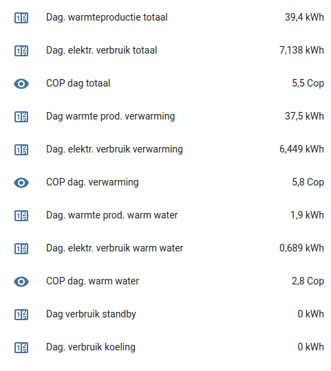

  • KC27
Ik heb in Home Assistant het elektriciteitsverbruik van mijn warmtepomp uitgeplitst naar de status van de warmtepomp: verwarming, warm water, koeling en standby. Omdat de warmtepomp zelf de warmte productie voor verwarming en koeling apart registreert kan ik nu ook de COP van verwarming en koeling apart berekenen.
Het uitsplitsen gaat m.b.v. een utility meter:
YAML:
utility_meter:
  daily_wp_consumption:
    source: sensor.youless_meterstand
    cycle: daily
    tariffs:
      - no_request
      - heating
      - hot_water
      - cooling
Daarmee worden automatisch vier extra sensoren aangemaakt.
Met behulp van een automation wordt dan het verbruik toebedeeld aan de betreffende sensor:
YAML:
- id: '1641504652914'
  alias: split wp consumption
  description: ''
  trigger:
  - platform: state
    entity_id: sensor.status_wp_new
  condition: []
  action:
  - service: utility_meter.select_tariff
    target:
      entity_id: utility_meter.daily_wp_consumption
    data:
      tariff: >-
        {% if (states('sensor.status_wp_new') == "no request") %}
         no_request
        {% elif (states('sensor.status_wp_new') == "heating") %}
         heating
        {% elif (states('sensor.status_wp_new') == "hot water") %}
         hot_water
        {% else %}
         cooling
        {% endif %}
  mode: single
En dat levert dan het volgende overzicht op:Afbeeldingslocatie: https://tweakers.net/i/BjtpIH9UQ9_OUxyMV6Iqi5ZTwVw=/full-fit-in/4000x4000/filters:no_upscale():fill(white):strip_exif()/f/image/PScYokFBjVXHF2fftpwyICHz.png?f=user_large
