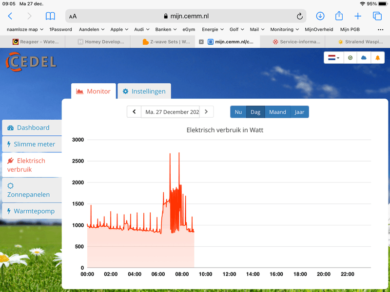

Grafiek komt uit de CEMM, ik heb een aparte kwh meter op de groep van mijn warmtepomp geplaatst die ik met de CEMM uitlees. De slimme meter en de zonnepanelen lees ik ook uit met de CEMM, waardoor ik een compleet beeld heb van mijn energieverbruik. Werkt prima.

Eduardo M schreef op maandag 27 december 2021 @ 08:45:
Hier de grafiekieken van vandaag, rond 6 uur een SWS run en om 7 uur de elektrische radiotor op de badkamer die aanslaat.

Als een warmtepomp in de basis moet bijverwarmen met het elektrisch element dan lijkt mij dat het vermogen van de warmtepomp niet voldoende is in relatie tot de warmtevraag van het huis. Bij mij (wel een zeer goed geïsoleerd nieuwbouwhuis) staat het elektrisch element standaard geblokkeerd voor verwarming. Deze springt alleen even bij met de wekelijkse anti legionella run, hetgeen prima is.

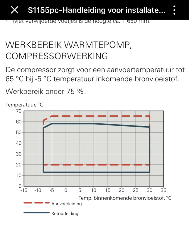

@Hippe Lip ik vraag me ook af of de compressor dan de aanvoer temperatuur hoog genoeg kan krijgen (sowieso niet voor legionella run).
Dit haal ik uit het volgende van de installatie handleiding (wel van s1155, maar compressors zijn gelijk volgens mij):
Afbeeldingslocatie: https://tweakers.net/i/EIrHH3Ycy4dq2U6uC4iECWA-YSA=/x800/filters:strip_icc():strip_exif()/f/image/eb95BGW5ZE8rs8p09s493hOT.jpg?f=fotoalbum_large
Maar ik denk dat ik te weinig verstand heb can compressoren om dat goed te bepalen. 😁
En kan dan overigens wel de woning warm krijgen? Op 50Hz maak je van een 6kW wp een 4~5 kW wp.
Alles afhankelijk van je bron temperaturen.

x_erik schreef op maandag 27 december 2021 @ 18:18:
De S1155 en 1255 zijn volkomen identiek op de boiler na. De 1155 heeft een externe (of geen) boiler, de 1255 heeft de (200 liter) boiler ingebouwd.

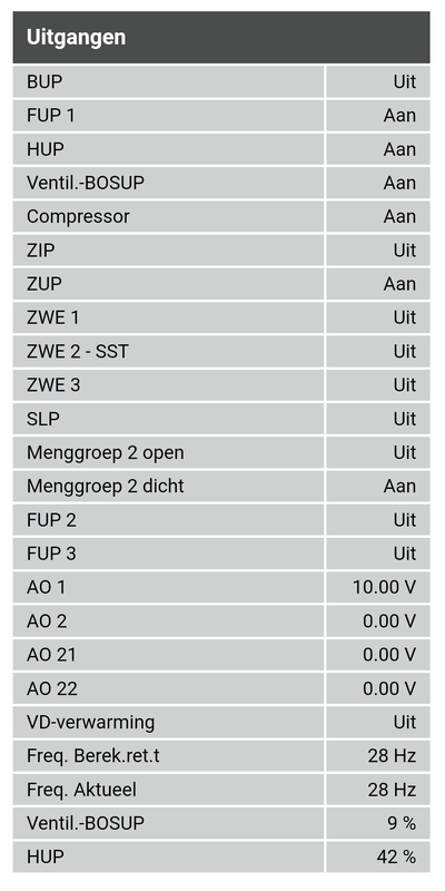

  • KC27
@Tetsuo55
Welke instelmogelijkheden zijn er op de verdeler(s) naar de zones?
Heb je daar een foto van? Liefst tijdens een loopactie van de wp.
En heb je ook shots van deze twee schermen?
Afbeeldingslocatie: https://tweakers.net/i/e2nyp9oUMkcPT1Vq9lxzd7kwwvE=/x800/filters:strip_exif()/f/image/Bmh1J4JGoiU1SF16GFWnti08.png?f=fotoalbum_large
Afbeeldingslocatie: https://tweakers.net/i/mnVc_1iZKjsIlagsWAVlFxkbmJk=/x800/filters:strip_exif()/f/image/Eq0FEIwZkMQOgueTZnoAfJNQ.png?f=fotoalbum_large
WP: Alpha Innotec MSW2-6S | PV: 20 x 300 Wp AEG | ACCU: 2x16x280Ah LiFePO4 3 x Multiplus II 48/3000 | DYN: Tibber | Gasloos | Day Ahead Optimizer
  • Cpt.Chaos
  • Laatst online: 06:53
Welke regeling zit er op dan? Met Alpha home kan je in de luxtronic onder instellingen-smart de delta T van de menggroepen instellen. Hier nu 4K voor verwarming en 2K voor koeling.

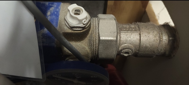

  • Tetsuo55
  • Laatst online: 28-10-2025
Tetsuo55
*~*GrahF Emperor of Darkness*~
Ik ben er inmiddels ook achter dat er niks klopt van de labels, de enige die overeen lijkt te komen is de badkamer, wat zullen ze nog meer verprutst hebben?
[ Voor 15% gewijzigd door Tetsuo55 op 31-12-2021 17:33 ]

@KC27 hier de foto's
Afbeeldingslocatie: https://tweakers.net/i/sVMUt9I_NQpfYhtqua_u4U-7viA=/800x/filters:strip_icc():strip_exif()/f/image/gZ0o2E3AycXFuV4X19wteHH5.jpg?f=fotoalbum_large
Afbeeldingslocatie: https://tweakers.net/i/5MD-XHlIJykW4McXXut19L4nlFI=/800x/filters:strip_icc():strip_exif()/f/image/3Pwq745FS5Hsh9duDlyLlGhL.jpg?f=fotoalbum_large
Afbeeldingslocatie: https://tweakers.net/i/sHAtrm-XN6JY2KB3o0eOSbYen1Y=/x800/filters:strip_icc():strip_exif()/f/image/mu7dvh7oCnHpefqR5POlvHmm.jpg?f=fotoalbum_large
Afbeeldingslocatie: https://tweakers.net/i/wF0MTlz4GhTYxGachW5BlM_Hsno=/x800/filters:strip_icc():strip_exif()/f/image/8mSLrkLyK351GubE6a0XNRoS.jpg?f=fotoalbum_large
Afbeeldingslocatie: https://tweakers.net/i/NykHf5m_gXPeK4KUzPJpfpSGUko=/x800/filters:strip_icc():strip_exif()/f/image/ebaSheAwatb5ga3HBNF9gbbW.jpg?f=fotoalbum_large
[ Voor 43% gewijzigd door Tetsuo55 op 31-12-2021 18:32 . Reden: Regelafsluiter foto toegevoegd ]
  • Gwaihir
Tetsuo55 schreef op vrijdag 31 december 2021 @ 17:12:
Ik kan de flow glaasjes open en dicht draaien voor meer of minder flow, ongeacht of ze open of dicht staan blijven die vlotters op dezelfde plek zitten.
Dus zelfs als ik er 7 dicht draai blijft de laatste vlotter op diezelfde hoogte.
Dat kan toch niet juist zijn! Alle verschillende dingen die je post lijken aan te duiden dat ergens de flow fors gehinderd wordt. Vermoedelijk niet in de vloerverwarming groepen zelf, want het lijkt me gek dat die allen exact hetzelfde probleem hebben.
*Iets* zorgt er kennelijk voor dat die pomp op z'n max nog bij lange na niet in de buurt weet te komen van de 4 graden (toch?) delta-T uit je instellingen.
Zie ik rechts van beide thermometers ook elke een flow-regeling, voor de VVW als geheel? Het oogt 'n beetje als 'n voetventiel. Zo ja: staan beiden (en soortgelijke dingen elders) helemaal open?
[ Voor 11% gewijzigd door Gwaihir op 31-12-2021 19:27 ]

Gwaihir schreef op vrijdag 31 december 2021 @ 19:25:
Een lagere delta t dan 8 heb ik nog niet gezien, het schommelt tussen de 10 en de 8.
Bedoel je dat die witte dingen dingen lijken op een voetventiel?
  • Tetsuo55
Tetsuo55
KC27 schreef op vrijdag 31 december 2021 @ 19:54:
Zitten de verdelers "boven" de wp? Dan moeten de verdelers handmatig ontlucht worden met de witte nippels boven op de aanvoer en/of retour.
Nee die verdelers zitten ter hoogte van de grond, de ontluchter dingen zitten helemaal boven in.
Afbeeldingslocatie: https://tweakers.net/i/82JNdJv0L-jN7NS20AobJp1Z7xw=/x800/filters:strip_icc():strip_exif()/f/image/z8e3ZZaK3jtFW86HG5aaXcIv.jpg?f=fotoalbum_large
Dit is 1 van de 2 ontluchters, de witte buizen zijn het hoogste punt dat het verwarming water bereikt.
Elke ontluchter zit precies boven de in/uit van de warmtepomp

  • Gwaihir
Tetsuo55 schreef op vrijdag 31 december 2021 @ 20:41:
Nee, dat zijn ontluchters. Ik bedoel rechts naast de thermometers, in de aan-/afvoerbuizen. Maar als 't een knijper voor de flow is (wat ik daar niet bijster logisch acht), dan lijken ze ver open te staan. Het lijkt me veel waarschijnlijker dat het afsluiters zijn, zodat je de VVW-verdeler evt. kun loskoppelen met water in de rest van het systeem.
Maar goed.. we zijn ondertussen naar iets onwaarschijnlijks op jacht, toch?

Gwaihir schreef op zaterdag 1 januari 2022 @ 13:03:
Ja zeker op jacht naar iets onwaarschijnlijks, ik zal die afsluiters eens een draai geven om te zien wat er gebeurt.
Die verdeler is een Nathan komfort 4010.
Maar kan geen handleiding of instructies van vinden.
Nog een interessant detail is dat de aanvoer en retour thermometers geen verschil in temperatuur aangeven

  • Hippe Lip
  • Laatst online: 27-10 14:12
Hippe Lip
Er valt altijd wat te leren
Tetsuo55 schreef op zaterdag 1 januari 2022 @ 13:50:
Hmm, zijn dat thermometers die je eruit kunt pakken? Soms zitten ze in een bus geklemd. Verwissel dan de thermometer van aanvoer en retour eens om te zien of je er daarna nog steeds geen verschil tussen ziet.
Als dat zo is, dan lijkt me dat er wél flow is (waarom geven ze anders dezelfde waarde aan en niet de omgevingstemperatuur?), maar dat er geen warmte-afgifte is. Dat kan bijvoorbeeld gebeuren als de flow veel te groot is. Dan heeft het water de tijd niet om warmte af te geven?

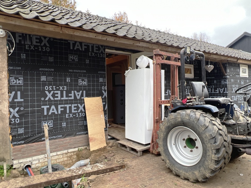

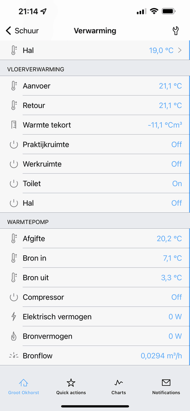

Hierbij nog een update over mijn deels doe-het-zelf warmtepomp projectje. Wij zijn sinds april bezig geweest met het verbouwen van een schuur tot werk- en praktijkruimte op ongeveer 70 vierkante meter oppervlakte enkelvloers. Bij de keuze voor de verwarming heb ik gekozen voor een tweedehands water/water warmtepomp. Ik vond het jammer om de woning te verwarmen met een w/w-waterpomp en voor de schuur alsnog een lelijke en luidruchtige buitenunit te moeten gebruiken. Lucht/lucht leek me ook niets en en bovendien wilde ik graag zuinig kunnen koelen om de temperaturen in de zomer aangenaam te houden. Alle vertrekken bevinden zich direct onder het dak dus dat warmt snel op in de zomer.
Omdat er een nieuwe vloer moest omen was het logisch om meteen vloerverwarming in beton te leggen (dat kan hier overigens gewoon direct op zand zonder moeilijk gedoe). De isolatie bestaat uit 10cm PIR in de vloeren, 10cm PIR + 8cm steenwol in de wanden en 8cm EPS in het dak. Niet extreem goed maar wel ok. Verder zit er een tweedehands Stork WTW in (50 euro op Markplaats) die uitstekend werk doet om energiezuinig te ventileren.
Op Marktplaats wist ik kon een 15 jaar oude IVT Greenline D5 vinden voor onder de 1000 euro die verkocht werd door een mede-eigenaar van een bedrijf in WKO-systemen. Dat gaf enig vertrouwen bij een aankoop die ik niet in werking kon zien. De warmtepomp heeft een opgegeven vermogen van 5,2 kW bij B0/W45. In de tijd dat hij werd gebouwd ging men blijkbaar nog uit van 45℃ temperatuur voor het afgiftesysteem. Er is niet veel aanbod van (functionerende) tweedehands w/w-warmtepompen en al helemaal niet met wat lagere vermogens.
Om de kosten in de hand te houden heb ik gepoogd zoveel mogelijk zelf te doen. Zelf de bron aanleggen en zoveel mogelijk zelf de installatie doen. Voor de bron heb ik een combinatie gebruikt van 200 meter buis in een poel met 150.000 liter water, 200 meter horizontale collector op anderhalve meter diepte in de bodem en 100 meter buis in een oude gierkelder. Als bronverdeler kon ik de oude bronverdeler gebruiken van de WP in huis die vrij kwam toen vorig jaar de bron werd uitgebreid met een extra horizontale collector. De poel ligt 10 meter achter de schuur en was makkelijk bereikbaar. Het is weinig werk om een collector voor oppervlakte water te bouwen en de warmteoverdracht in water is natuurlijk super goed dus dit was laaghangend fruit voor een budgetcollector. Wat de prestaties gaan zijn moet ik nog zien. Je kunt uitrekenen hoeveel warmte je kunt onttrekken om 150 kuub water tot het vriespunt te koelen maar wat lastiger is in te schatten is hoeveel warmte zo'n afgekoelde waterpartij vervolgens aan de omgeving onttrekt en wat er via regenwater weer bijkomt.
Afbeeldingslocatie: https://tweakers.net/i/mQyZmVeVy8QsoPf_nYYHOsrjmWE=/800x/filters:strip_icc():strip_exif()/f/image/yplq7PD22zGN3gYL9QTSB0Iq.jpg?f=fotoalbum_large
Afbeeldingslocatie: https://tweakers.net/i/5XrFtS1YPlhxCvaD3c7EJBxNw8I=/800x/filters:strip_icc():strip_exif()/f/image/43crLQ0VXa7a1l7GsZPnarTo.jpg?f=fotoalbum_large
Afbeeldingslocatie: https://tweakers.net/i/kuB5F8eBzLZg4E8R3U_XMMThSQ8=/800x/filters:strip_icc():strip_exif()/f/image/kRo5BH21k4JKDG7vSFSQepI7.jpg?f=fotoalbum_large
Afbeeldingslocatie: https://tweakers.net/i/sAouoQzq0Z5YLdLitFSyv0ue5aU=/800x/filters:strip_icc():strip_exif()/f/image/CVlKfwE4T3C8CM0vPFxXiJBm.jpg?f=fotoalbum_large
De warmtepomp installeren bleek nog wel een complexe klus. Het is veel uitzoekwerk om de juiste spullen te vinden en kliederen met hennep en pasta om waterdichte schroefverbingen te maken gaat ook niet meteen succesvol bij de eerste poging. Om geen bijzonder gereedschap nodig te hebben en fouten makkelijk te kunnen herstellen heb ik alles met knelkoppelingen gedaan. Uiteindelijk is er alsnog een professional ruim twee dagen bezig geweest om de vloerverwarmingsverdeler en circuits dicht te maken en de warmtepomp in bedrijf te stellen.
Afbeeldingslocatie: https://tweakers.net/i/7xNTALd0ozDf2GNF_wAlSME0KRc=/800x/filters:strip_icc():strip_exif()/f/image/bqIhzz02vHa3cuOnxatgYIcG.jpg?f=fotoalbum_large
Afbeeldingslocatie: https://tweakers.net/i/wk3SC2GpeDT_EV-hHAWj224C5TU=/x800/filters:strip_icc():strip_exif()/f/image/aQC5CZ2P6s1PucVJRbSWi1KB.jpg?f=fotoalbum_large
De warmtepomp draait nu ruim twee weken probleemloos afgezien van een keer een hoge druk storing die het gevolg zal zijn geweest van teveel lucht in het systeem. Qua bediening is de Greenline D5 nogal archaïsch met een LCD-display van twee regels waar alle instellingen op gemaakt moeten worden. Simpele dingen zoals het kunnen begrenzen van de uitgaande temperatuur zitten er niet in en de pompsnelheid moet fysiek ingesteld worden op de pompen. Er zat geen koelfunctie bij, dat heb ik er zelf opgebouwd met behulp van een driewegklep en een mengklep om de aanvoertemperatuur te kunnen regelen van de gebouwbesturing.
Om controle te hebben over de warmtepomp had ik gehoopt er een Husdata H60 op aan te sluiten. Helaas bleek de firmware van de Rego 600 besturingsunit in de Greenline D5 te oud om met de H60 te kunnen communiceren. Om de firmware te upgrade moeten er twee EEPROMs geprogrammeerd worden. De software is online te vinden. Misschien ga ik dat nog eens proberen via een online service. Er zijn sites waar je de betreffende chips kunt bestellen en kunt laten programmeren.
Om toch inzicht te krijgen in wat de warmtepomp doet heb ik vijf stuks 1-wire sensoren op de bron, afgifte van de WP en aanvoer en retour van de vloerverwarming gezet en gekalibreerd met behulp van een referentietemperatuursensor. Om nauwkeurig te meten blijkt het wel belangrijk om de sensoren goed contact te laten maken met de buizen en goed te isoleren. Ik heb metalen buisklemmen gebruikt, aluminiumtape en daarover buisisolatie. Om het bronvermogen te kunnen meten zit er een watermeter met pulsuitgang in het circuit. De elektrische onderverdeler in de schuur heeft energiemeting op alle groepen waaronder die van de warmtepomp. Hiermee heb ik de belangrijkste metingen die een Husdata H60 me ook zou bieden behalve controle over de ruimtetemperatuur en de stooklijn. De temperatuur per ruimte wordt geregeld vanuit de gebouwbesturing met behulp van 1-wire sensoren in de ruimtes en stelventielen op vloerverwarmingsverdeler.
Afbeeldingslocatie: https://tweakers.net/i/mJbPYjN_B292eK-aBRNf0giusgg=/x800/filters:strip_exif()/f/image/YhCkuGHhJnYfRgkPSh62D134.png?f=fotoalbum_large
[URL="https://tweakers.net/i/pNC2szx4Bgv9WWzv5dUano3AFJw=/full-fit-in/4000x4000/filters:no_upscale():fill(white):strip_exif()/f/image/yJZ8gTDcqip0TtJwQoHywsho.png?f=user_large",,"1"]
Afbeeldingslocatie: https://tweakers.net/i/32vqigP5j3MpQEmYv2l19uoY8Zw=/x800/filters:strip_icc():strip_exif()/f/image/LnPU64Jey7pltLUf7PuOjkhN.jpg?f=fotoalbum_large
Over de prestaties ben ik tot nu toe zeer te spreken. Runs van een uur eindigen momenteel op een temperatuur van rond de 7,0℃. Aan de bronkant wordt een vermogen van rond de 6,5 kW gemeten en het elektrische vermogen is circa 1,6 kW, een COP van bijna 5. Op dit moment draaien we overigens nog zonder glycol in de bron.
Afbeeldingslocatie: https://tweakers.net/i/pNC2szx4Bgv9WWzv5dUano3AFJw=/full-fit-in/4000x4000/filters:no_upscale():fill(white):strip_exif()/f/image/yJZ8gTDcqip0TtJwQoHywsho.png?f=user_large
Ons budget voor de verbouwing was € 25K. Ik denk dat het uiteindelijk meer richting 30K is geworden maar uiteindelijk geen slecht resultaat voor 70 vierkante meter inclusief keuken, badkamer, gebouwbesturing en verwarming. Tapwater komt overigens wel uit de boiler van de WP in de woning, ondersteund door een doorstroomverwarmer. Dit maakte de installatie van de WP in de schuur een stuk eenvoudiger.

  • Tetsuo55
Tetsuo55
Hippe Lip schreef op zaterdag 1 januari 2022 @ 19:57:
Ik zal kijken wat er mogelijk is
Wat de flow betreft is deze juist te klein.
Hoe verhoog ik de flow alles alles open staat en de pomp op hoogste stand zit?

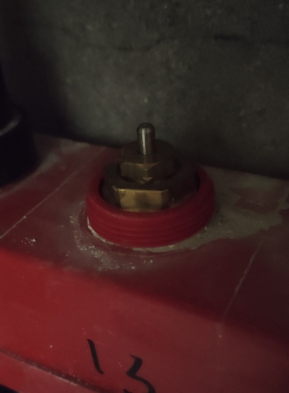

  • gtv6
  • Registratie: April 2019
  • Laatst online: 09:56
Afbeeldingslocatie: https://tweakers.net/i/y6mHMwX1i9lw9be_tkCwqxdb1eo=/x800/filters:strip_icc():strip_exif()/f/image/BgaIgn5qx76Ql7d1Quw5CsHq.jpg?f=fotoalbum_large
Staat dit inregelventiel niet compleet dicht?
