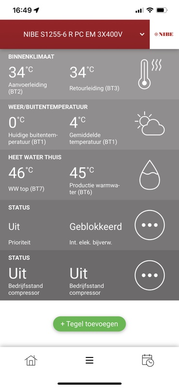

Naar aanleiding van de vragen over het verbruik van de wp: hierbij het verbruik van mijn NIbe F1155-06 PC over deze maand. Goed geïsoleerd nieuwbouwhuis met 220m2 gebruiksoppervlak. Verwarming uit op slaapkamers. Ingestelde temperatuur is 21,5 graden.
Afbeeldingslocatie: https://tweakers.net/i/DMs8cYwFBEHp2EmvoWEUb579MBY=/x800/filters:strip_exif()/f/image/ymVfhm2DSRNbov05Z4hCR42n.png?f=fotoalbum_large
  • Hippe Lip
  • Laatst online: 23:43
Hippe Lip
Er valt altijd wat te leren
Eduardo M schreef op donderdag 23 december 2021 @ 22:52:
Hee, welke app is dat? Is dat de “Nibe Uplink” of is dat de “myUplink”? Voor mijn S1255 werkt alleen de myUplink en die geeft deze info niet zo helaas.
Ik krijg hier helemaal geen grafieken maar alleen een heel saai en eenvoudig beeld:

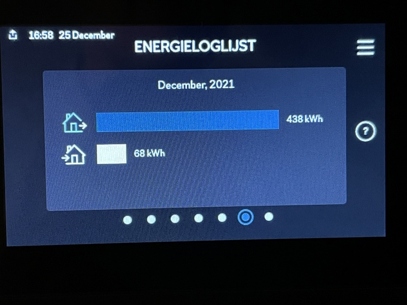

x_erik schreef op donderdag 23 december 2021 @ 18:07:
Duidelijk. Nu er alleen nog achter zien te komen als mijn Nibe S1155 deze waarde bijhoudt - want ik kan dit nergens vinden (ook niet in de modbus registers)..
Je kent dit scherm vast wel:
Afbeeldingslocatie: https://tweakers.net/i/B4pjlN45GjjkybyAI92IV02CNs4=/800x/filters:strip_icc():strip_exif()/f/image/AHmLyR9CUKrsPl3GvgCmd6vP.jpg?f=fotoalbum_large
Scrol dan naar rechts naar het eennalaatste scherm. Daar staat je opgenomen en afgegeven warmte:
Afbeeldingslocatie: https://tweakers.net/i/42wCni5XRHkiI2N4XPvsUh-MmSM=/800x/filters:strip_icc():strip_exif()/f/image/C2H9nsciGaSit0NHGa0QYzkp.jpg?f=fotoalbum_large
Alleen staat hier bij mij dus 68 kWh opgenomen vermogen, maar de tussenmeter van de WP geeft 108 aan. De 40 kWh verschil zullen dan wel het warme water zijn? Maar hoe je díé dan weer uit kan lezen…? 🤷‍♂️
En mijn COP zou nu dus 438/68 = 6,44 zijn, wat me nogal hoog lijkt….
Ik draai nu iets meer dan een week. Maakt dat uit?
[ Voor 4% gewijzigd door Hippe Lip op 25-12-2021 17:08 ]

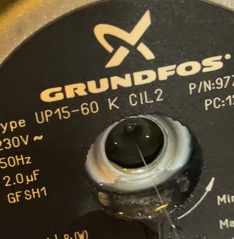

  • PvdH
  • Laatst online: 10-02-2024
PvdH schreef op maandag 20 december 2021 @ 18:49:
Klopt 8 graden uit de bron -> Wp in
Krijg toch het vermoeden dat het lucht is. Nu zie ik inderdaad dat men regelmatig de bronpomp(en) laat draaien zonder compressor in bedrijf om zodoende de bron lekker rond te laten pompen en evt luchtbellen te verplaatsen naar de ontluchtingspijpen. Even afkloppen. Hij draait nu al weer een hele tijd zonder storing. Nadeel is dat je niet zo makkelijk deze warmtepompen uit kan lezen. Ik heb ooit eens gelezen dat er iemand iets had gemaakt hier op het forum.
Toch nog steeds soms uitval. Wat opviel is dat op de leiding richting de bron 2 pompen zitten achter elkaar. De eerste na de wisselaar leek met dat deze het koudste moet zijn, de tweede ook koud. Voelen aan de pompen en de onderste van de 2 en dus eerste in lijn na wisselaar was warm(ig). Schroef/bout er uitgedraaid en draait soms en soms niet. Bovenste koude pomp draait wel gewoon. Ik denk dat de eerste pomp dus kapot is en hierdoor de flow op de retour naar de bron stokt het het geheel in storing gaat. Afbeeldingslocatie: https://tweakers.net/i/3Wz_i89lKxVkX1N7fokfy0T-jCM=/x800/filters:strip_icc():strip_exif()/f/image/2Mgo2oDmiqt2F71xGgE21Nib.jpg?f=fotoalbum_large
Onderste pomp rechts is de “warmere” van de 2. De bovenste rechts zit direct op de pomp er onder en aan de bovenzijde op de leiding richting de bron.
Goede verklaring?
  • Hippe Lip
Hippe Lip
Twee pompen gewoon na elkaar, zonder een T-stuk ertussen? Of lees ik niet goed?
Anders lijkt me dat toch een vreemde constructie… 🤷‍♂️
En dat die tweede pomp niet goed loopt kan nog steeds betekenen dat je lucht in je leiding hebt of dat de druk niet voldoende is. Die pompen zijn watergesmeerd en bij onvoldoende smering (lees: onvoldoende water) smeert-ie niet goed en loopt-ie dus ook niet goed.
Heb je ergens een drukmeter in je broncircuit zitten? Zal wel, anders weet je niet wanneer je moet bijvullen!
Goede verklaring?

  • PvdH
Zitten inderdaad gewoon achter elkaar zonder t stuk. Druk op de bron is goed 1.8bar. Totdat ik begin te schroeven dan zakt deze. Onderste pomp doet ook dit bij het verwijderen van de schroef. Afbeeldingslocatie: https://tweakers.net/i/lKS7-er_D_glmwUhUmlZjjYsqsA=/x800/filters:strip_icc():strip_exif()/f/image/SQu7cOO7VVEoza7TYRWK8PD3.jpg?f=fotoalbum_large
Foto’s van de pompen

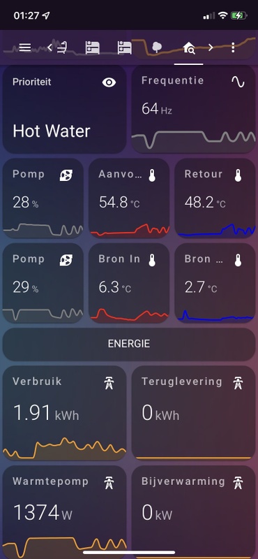

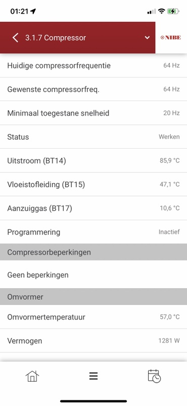

  • x_erik
  • Laatst online: 19-01-2025
N.a.v energie verbruik:
Na het lezen van het energie verbruik van sommige hier, ben ik toch maar eens wat verder gaan zoeken waarom mijn S1155 zo heel veel meer energie verbruik. Ik kan een aantal zaken niet verklaren, wellicht dat jullie kunnen helpen..
Ik zie namelijk dat het maken van 50~65 graden water voor de boiler minder stroom verbruikt, dan het maken van 30~35 graden water voor de vloerverwarming.
Een aantal gegevens wanneer de boiler wordt verwarmt (dus 50~65 graden wordt gemaakt) - energie verbruik is rond de 1400 W, compressor frequentie 64Hz:
Afbeeldingslocatie: https://tweakers.net/i/9rw-wEKJY2GEDgYLFlidw1uG9-A=/x800/filters:strip_icc():strip_exif()/f/image/6gCnZSGf6nX6zO7zwadANVye.jpg?f=fotoalbum_large
Compressor details (geen rare dingen volgens mij?):
Afbeeldingslocatie: https://tweakers.net/i/gg0lOPL_6pOsfCaKh5Bta2rwsMU=/x800/filters:strip_icc():strip_exif()/f/image/mCQPot4yz4k1uz6n0ROwg0N0.jpg?f=fotoalbum_large

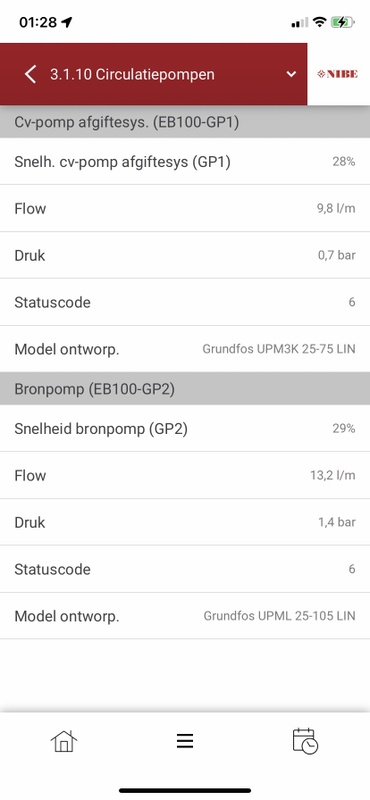

Circuatiepomp details:
Afbeeldingslocatie: https://tweakers.net/i/aZTbT-mbNSsEDL8lTjC5a285PEM=/x800/filters:strip_icc():strip_exif()/f/image/54vpIaHynM6KI3uRsY6ugu7W.jpg?f=fotoalbum_large

Circulatiepomp details:
Afbeeldingslocatie: https://tweakers.net/i/D1q1DyHCU7-0qFSTJdwltJBLTcc=/x800/filters:strip_icc():strip_exif()/f/image/AiCdMfxGQIUWWsTqDjjXi2l9.jpg?f=fotoalbum_large
Wat mij zelf opvalt is natuurlijk het water dat door de pomp wordt gecirculeerd 9.8 l/m vs 27 l/m, maar is dit dan ook gelijk de reden dat hij zo hard moet werken om het water op 35 graden te krijgen?
Of is de woning gewoon te groot voor de WP?
p.s. woning is goed geisoleerd, 255 m2, waarvan een groot deel zonder verdiepingsvloer (vide's).

  • x_erik
Gwaihir schreef op zondag 26 december 2021 @ 14:43:
Dus.. probeer allereerst te loggen wat je elektrisch element doet.
Die is gelukkig niet zo lastig... 😁 Dat wordt netjes bijgehouden.
Afbeeldingslocatie: https://tweakers.net/i/HraYhAbS4JmjwCGhXSO__Mi_VKY=/x800/filters:strip_exif()/f/image/yj15zu9X8c7W9oxrCyjuhu8x.png?f=fotoalbum_large
  • fishman
  • Laatst online: 23:22
x_erik schreef op zondag 26 december 2021 @ 09:36:
Lijkt niet op Home Assistant, ook niet op Homey. Dus ik denk een ander, maar in ieder geval niet met een Nibe App. :-)
Hoeveel vermogen heeft je warmtepomp? Als het zo koud is en hij moet mega veel water van 35 graden maken voor een enorm oppervlak vloerverwarming, dan is het niet zo gek dat de compressor naar 117hz gaat. Zeker als het bijvoorbeeld maar een 6kw warmtepomp is.
  • x_erik
fishman schreef op zondag 26 december 2021 @ 20:16:
Volgens de EU regelgeving (of NL, dar weet ik eigenlijk niet - iets met geluid geloof ik) een 6KW pomp. Maar zodra je de standaard frequentie blokkade er af haalt (90-118Hz) dan een 8KW pomp. Ik heb de blokkade er van af, dus een 8KW pomp.
Voor de volledigheid, het is een: Nibe S1155-6 PC EM 3x 400v.

  • fishman
x_erik schreef op zondag 26 december 2021 @ 20:37:
Mijn pomp heeft 1 letter verschil, ik heb de voorloper, de F1155. En ik heb ook de blokkade eraf gehaald, dus nu ook een 8kw. Ik heb ongeveer 180m2 in een jaren 60 huis, wat wel goed is nageisoleerd. Ik heb de pomp dit jaar nog niet boven de 100hz gezien. Vorig jaar wel in die koude ijs/sneeuw week.
Hoeveel M2 vloeroppervlak heb je? En nieuwbouw of bestaand?
  • x_erik
fishman schreef op zondag 26 december 2021 @ 21:02:
Het is oud en nieuwbouw. Oudbouw (1910) na geïsoleerd. Nieuwbouw (HSB) alles RC7, behalve betonvloer RC4,5.
Vierkante meters uit m'n hoofd:
Nieuwbouw is denk ik ongeveer een 120m2 begane vloer, waarvan dan een 70/80m2 vides (dus geen plafond). Gaat om totaal (oudbouw + nieuwbouw), over ongeveer 200m2 begane grond met vloerverwarming. Verdiepingsvloeren geen verwarming van de wp, maar elektrisch bij verwarmen als dat nodig is.
Ingestelde temperatuur = 21 graden.
Bijna geen deuren, dus alles staat met elkaar in verbinding. 🙂
