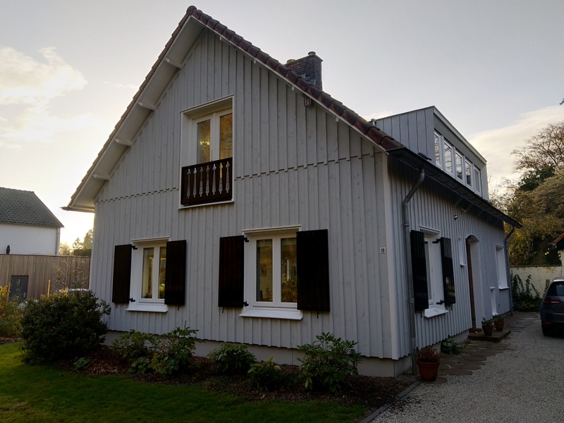

Ik heb mijn huis aan de buitenkant nageisoleerd met 12 cm pir-platen (Rd=6 m2.K/W) en die weer afgetimmerd met douglas planken (Zweedse stijl). Ik hoop en verwacht dat dat hout meer dan 10 jaar meegaat ;) .
Met Douglas zit je goed, is goed weerbestendig, zegt mijn vader (expert in houtsoorten). Hij spreekt zelf van veel langer.
Je PIR platen zijn ook beter dan de mijne, met 12.6cm had ik maar 5.7 Rd.
[ Voor 7% gewijzigd door ouhaha op 12-01-2022 18:45 ]
  • KC27
Zo ziet het eruit met 5 m³ Douglas planken tegen de buitenmuren:
Afbeeldingslocatie: https://tweakers.net/i/yPlhX8f3D7dtxgWV8-FiK_8OEWI=/800x/filters:strip_icc():strip_exif()/f/image/chRIcGuvvtknY0jR9SVmc1Gi.jpg?f=fotoalbum_large
Van de koolstof daarin wordt de eerste 50 jaar geen CO2 gemaakt.
[ Voor 7% gewijzigd door KC27 op 12-01-2022 19:09 ]

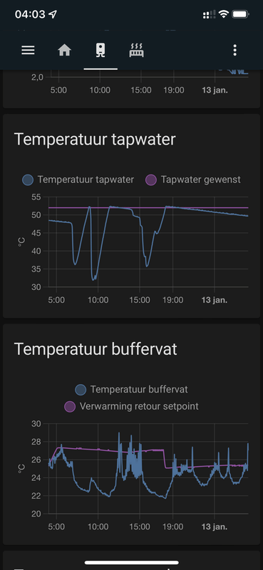

Pas afgelopen dinsdag P1 monitor aangesloten (raspberry pi, had nog wat liggen):
Afbeeldingslocatie: https://tweakers.net/i/NyN5uFWrLjSzgbVnqfc4h2ff_PM=/800x/filters:strip_icc():strip_exif()/f/image/rAXmjY8ZzKZ821l4avubixFu.jpg?f=fotoalbum_large

  • DutchKel
  • Laatst online: 24-10 20:39
Fermion schreef op donderdag 13 januari 2022 @ 01:57:
Ben aan het twijfelen, mijn terug verdien tijd is over een periode van 15+ jaar met de huidige gas tarieven.
Daarbij komt kijken dat ik 3x 25A niet genoeg heb. En de huis 1/2 moet wordt opgebroken voor het plaatsen van een warmte pomp, want mijn CV staat op zolder. Ik zie het voordeel niet van in om 30k a 40k euro uit te geven als ik zie dat ik op gas nog rek in zit om nog zuiniger mee om te gaan.
Mijn voordeel, alles is qua radiatoren hier all voor een warmtepomp op voorbereid, op een kamer na. Het is ook belangrijk wat voor type radiatoren in je huis hebt, vloerverwarming als 24x4 op een laag pitje wilt stoken (afgelopen week geleerd) en de uitvoer temperatuur van je CV ketel.
Ben deze week gaan experimenteren, de uitvoer temperatuur van mijn CV ketel verlaagd van 80c naar 35c (kan mijn 42kW CV per graad instellen) en tot mijn verbazing is mijn huis nog steeds warm. Wel draait het systeem nu 24x7, maar het verbruikt minder gas dan dat ik op gezette tijden liet stoken tot 80c.
Mijn CV is ongeveer 12 jaar oud. Dat 42kW is destijds (vorige eigenaar) gekozen voor een stort douche en het snel vullen van een bad. Zal is kijken of dit allemaal niet slimmer kan voor de toekomst: lichtere CV, warmtepomp boiler, de ene kamer voorzien van een LT radiator.
Zojuist rond 01:00 de temperatuur met 0,5 verlaagd en nu ingesteld op 18,5 graden in de woonkamer gemeten (met een gevoelige meet apparaat meet ik 19,8). Dit gedaan om te zien of de fluctuaties die je overdag ziet na het instellen op 35c, gladder kan krijgen. Ik vermoedt dat de temp voor de woonkamer net iets te kort komt.
Zet hem eens op 30 graden, dat is een betere temperatuur voor een warmtepomp, al is die ook aan de hoge kant.
Ter vergelijking:
Afbeeldingslocatie: https://tweakers.net/i/dX8r9D0S1DQFrhPnKpTahzNrVfM=/x800/filters:strip_exif()/f/image/01yuYCK7ycWHPuZiWqjIlvKv.png?f=fotoalbum_large
Bij mij is die nu overdag op 27 graden en ‘s nachts 25 graden. Dat is als de buitentemperatuur rond de 0 graden is. Daarmee hou ik dus het huis warm.
Don't drive faster than your guardian angel can fly.

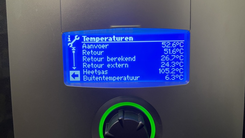

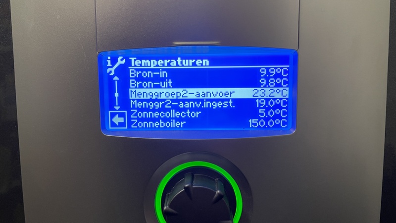

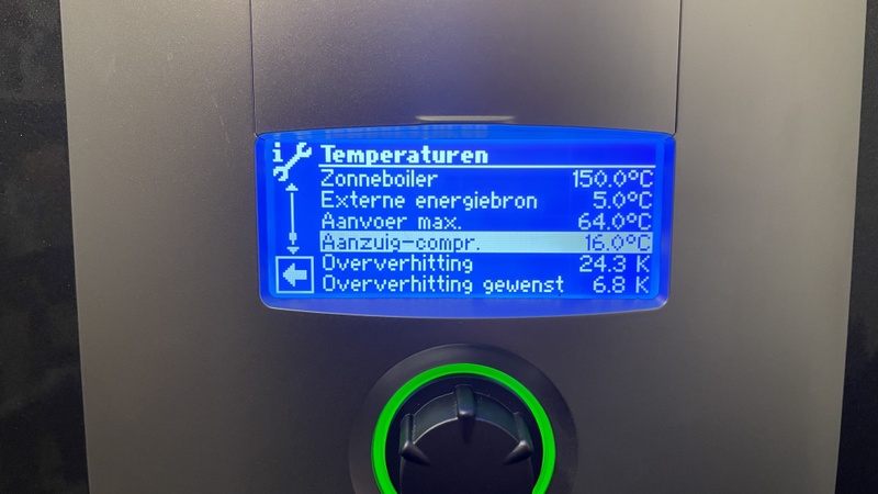

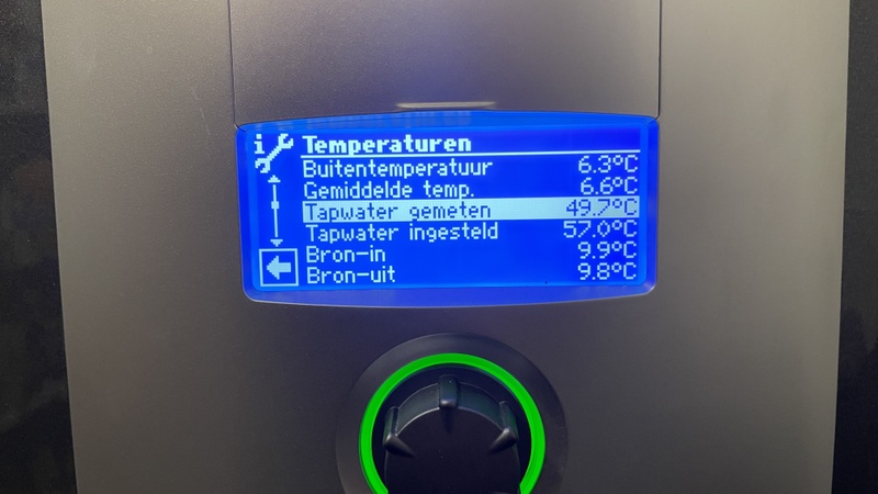

Heeft iemand een idee waarom de paarse lijn zo fluctueert tijdens de lange verwarming periode? De andere retour temperaturen zijn redelijk stabielAfbeeldingslocatie: https://tweakers.net/i/OQ7jJBw0H20YOWvVGAD0_Ddwo34=/800x/filters:strip_icc():strip_exif()/f/image/82X3rvGZx0IhYo6PbSQRQaSZ.jpg?f=fotoalbum_large
[ Voor 8% gewijzigd door Tetsuo55 op 15-01-2022 07:32 ]

Damn, sinds vanmiddag storingsmeldingen:
‘ Storingsnummer & Beschrijving: 721 (Lagedruk afschakeling)’
Glycol is 2 maanden geleden bijgevuld tot -18 graden beveiligd qua concentratie.
Druk bronzijde: 2,1 bar
Druk cv zijde: 2,1 bar
Ik vermoed dat cv pomp in de Alpha Innotec de geest heeft gegeven, of een klep vast zit. Dan nog vind ik het bar snel dat na 5 jaar een defect optreed. Iemand ervaringen hiermee?
Update:
Nu net een langere run qua verwarming, geen problemen, geen afschakelingen…toch een luchtbel of zoiets?
[ Voor 12% gewijzigd door austin_77 op 23-01-2022 17:05 . Reden: Aanvullingen met update ]
  • austin_77
  • Laatst online: 01:25
Update nr 2:
Momenteel een WW run…bron in en uit zijn zelfde temperatuur…crap…das niet goed 😑Afbeeldingslocatie: https://tweakers.net/i/GhHL5klvbceqZCAweNlqTFZS_hc=/800x/filters:strip_icc():strip_exif()/f/image/abT5QkHWmweGH9D9STW2lJuK.jpg?f=fotoalbum_large
Afbeeldingslocatie: https://tweakers.net/i/d84LDKykq2T-p1b2i1Z6s5Q1Ytg=/800x/filters:strip_icc():strip_exif()/f/image/5nuyKPZir43AmXYjJthoRQKp.jpg?f=fotoalbum_large
Afbeeldingslocatie: https://tweakers.net/i/W-XcwtVoy57dCQMV46KQBjfjofg=/800x/filters:strip_icc():strip_exif()/f/image/SSSII1tjyLy8B4rGi9aJoLj3.jpg?f=fotoalbum_large
Afbeeldingslocatie: https://tweakers.net/i/8YJLGO-h3Jcuk1rcTFQUsvIsqaw=/800x/filters:strip_icc():strip_exif()/f/image/by1nZRzWJpTVxQAsGNFyc5Bt.jpg?f=fotoalbum_large
[ Voor 88% gewijzigd door austin_77 op 23-01-2022 19:50 ]

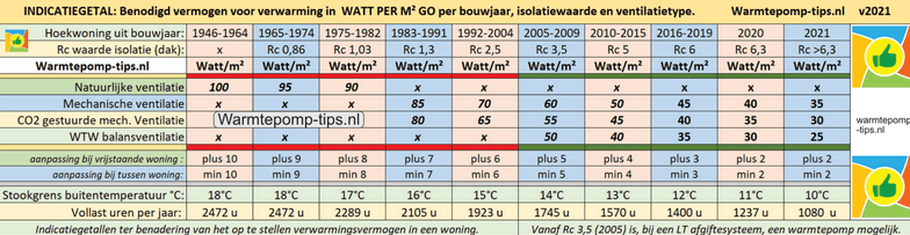

Neem aan dat je gekeken hebt naar dit tabelletje? Geeft een indicatie m.b.t. bouwjaar huis etc waar je voor zou kunnen gaan qua dimensionering warmtepomp:
Afbeeldingslocatie: https://tweakers.net/i/7qtDHK45TwGXXrPfrZ_14Y7qO80=/full-fit-in/4000x4000/filters:no_upscale():fill(white):strip_exif()/f/image/MeUqFwDL6ZHhKSuyMOSyXDAh.png?f=user_large
in mijn geval: 150m2 * 60 = 9kW (vrijstaand uit 2008, mechanische ventilatie zelf Co2 gestuurd gemaakt). Eigenlijk is mijn dak echter rc=4.0 dus denk dat ik zelfs kan rekenen met iets van 150*57 --> 8.5kW. Daarom dan voor de 8kW variant. De opvolgende van Nibe is volgens mij meteen 12kW en dat is dan weer overkill. Begrijp dat ik beter wat lager kan zitten en dan eventueel bij -10 elektrisch bijstoken (in ergste geval) of I guess, zolder verdieping uitzetten, scheelt weer 30m2 en dan zit ik op <8kW wat voldoende zou moeten zijn.
Hoe dan ook, ga denk ik binnenkort hier maar eens een installateur vragen om te kijken wat de mogelijkheden zijn om mijn warmtepomp te upgraden.
[ Voor 6% gewijzigd door Yaldair op 24-01-2022 08:54 ]

@austin_77
In de manual staat dit:
Afbeeldingslocatie: https://tweakers.net/i/_WzBWK-9-AhGpSV1vQs-OLkdjKU=/800x/filters:strip_exif()/f/image/WZ9BRzxiAVENtoB9wuaAcXCu.png?f=fotoalbum_large
Dit duidt erop dat de druk in de verdamper te laag is. Dus je compressor zelf draait goed, maar er is te weinig verdamping van het koelmiddel.
De druk in je bron-systeem is hoog genoeg. Waarschijnlijk is er te weinig flow vanuit de bron, Als je een modulerende wp hebt kun je bij informatie zien hoeveel % je bron pomp (Ventil BOSUP) draait.
Het zou ook kunnen zijn dat het smoorventiel tussen HD (condensor) en LD (verdamper) dicht zit.
Heb je een onderhoudscontract dan zou ik via de installateur Nathan inschakelen.
Ik denk dat het een kleinigheid is.

Wat gegevens over ons huis:
bj: 2008
Oppervlakte (alle verdiepingen vloerverwarming): 150m2
Als ik de bouwtekeningen mag geloven zijn de isolatiewaarden als volgt:
rc-dak: 4
rc-vloer+rc-muren: 4.5
bron: 4x100m
Kijkend naar het tabelletje van warmtepomp-weetjes.nl kom ik dan eigenlijk uit op:
bj 2005-2010 --> 60 + 5 (vrijstaand) - 5 (zelf ventilatie moduleren op basis van CO2) - ~3 (rc 4 vs 3.5) = 57 W/m2.
Eventueel kan je zelfs zeggen dat ik WTW heb, dus dan nog eens 5 eraf. Maar denk dat dat de meer klassieke WTW is in de zin van lucht opwarmen die binnenkomt ;)
hoe dan ook: 57*150 = 8.55kW
in geval ik wel WTW mag tellen is dat: ~52*150 = 7.8kW.
Dus denk dat ik 8kW wel echt nodig heb om (een -10 winter) door te komen. Hoe zit dat met die +2kW die op deze Nibe zit in dit geval? Rendement kakt dan in? of levensduur compressor?
