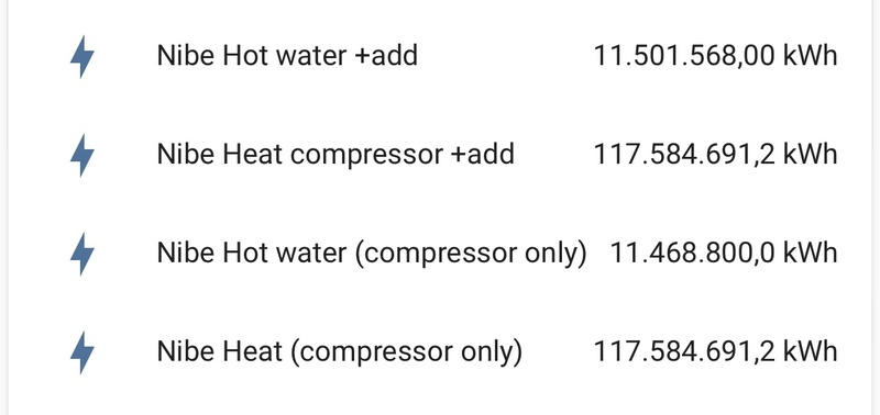

Is hier iemand die de TCP/IP-modubuskoppeling met zijn Nibe Sxxxx voor elkaar heeft? Er zijn een paar puntjes waar ik niet uitkom.
Ten eerste de Pulse energy Meter. Ik krijg daar geen waarde van terug. Weet iemand wat dat is of hoe ik dat moet configureren?
Het tweede punt is dat ik bij de metingen in kWh wat vreemde grote waarden krijg. Volgens de specs worden de meetresultaten weergegeven in kWh en dus niet in Wh, maar zelfs dán zijn ze zo groot. Ergens zal ik wel iets verkeerd doen, maar wát…?
Afbeeldingslocatie: https://tweakers.net/i/TzYHV1WxbjCYZgyqEBOy8sDV2rE=/x800/filters:strip_icc():strip_exif()/f/image/UB1kOp3tPkRdGnYJISuuVhOS.jpg?f=fotoalbum_large
En dit is het relevante deel van mijn configuration.yaml

@Hippe Lip
Kunnen het geen oplopende meterstanden zijn vanaf dat je de wp in gebruik hebt genomen en in Wh (of misschien J = Ws), zonder een scale?
Met utility_meter maakt je daar dan uur-, dag-, week-, maand- en jaarverbruiken van.

KC27 schreef op zaterdag 29 januari 2022 @ 11:25:
@Hippe Lip
Tja, was het maar zo, dan was ik er al uit. Het zijn idd oplopende meterstanden, maar als je weet dat de WP er pas staat vanaf de tweede helft december, dan weet je ook dat dit nooit grote waarden kunnen zijn. Bovendien zijn de waarden door Nibe gedefinieerd als kWh.
Zo is register 1575 bijvoorbeeld als volgt gedefinieerd:
FunctionIDType of registerSizeUnitFactorMode
Flow measurement hot water (compressor incl. add)1575FC04 Input Registeru32kWh10R
en dat staat in mijn config dus als

@Hippe Lip
Je zou met een utility_meter de dagverbruiken kunnen berekenen en dan kijken op welke manier je er chocola van kunt maken; een soort van reversed engineering met trial and error.

Hippe Lip schreef op zaterdag 29 januari 2022 @ 12:00:
[Het zijn idd oplopende meterstanden, maar als je weet dat de WP er pas staat vanaf de tweede helft december, dan weet je ook dat dit nooit grote waarden kunnen zijn.
Kun je de correcte waarden niet opzoeken via de interface op de WP (het display)? Met een duidelijke referentie moet eruit te komen zijn, toch?

@KC27 en @Gwaihir
Dat vergelijken had ik ook al eens gedaan, maar nu heb ik maar eens van beide tegelijk een momentopname gemaakt: eentje van de waardes op het display van de Nibe, eentje van wat HA weergeeft.
Let op: de volgorde is niet gelijk bij de twee.
Ik denk dat het gezocht moet worden in hoe het getal opgebouwd is. Het is een 32-bits getal (zie tabel hierboven). Maar hoe er nou zulke enorme getallen uit kunnen komen…. :?
Afbeeldingslocatie: https://tweakers.net/i/uDEcJj35l_RLYI-mXFex0DzaszI=/800x/filters:strip_icc():strip_exif()/f/image/akpjLYJNxUXHRigfg5Q4smfv.jpg?f=fotoalbum_large
Afbeeldingslocatie: https://tweakers.net/i/XOzqIPT4Oyq0xQT8-uzt142yTQM=/800x/filters:strip_icc():strip_exif()/f/image/eC0OXE8zQ5sQ06sTjXVPkiho.jpg?f=fotoalbum_large

@Hippe Lip er zit een factor 65536 = 2^16 tussen, dus het is misschien een msw/lsw omkering.

Proton_ schreef op zaterdag 29 januari 2022 @ 19:55:
Ah, dank je @Proton_ ! Een stukje op weg. :)
Nou zie ik op de HA-pagina over modbus iets over swap staan en dacht het daarmee op te lossen; dat is toch waar je het over hebt?
swap string (optional, default: none)
Swap the order of bytes/words, options are none, byte, word, word_byte.
Heb je een suggestie welke van de drie opties (byte, word, word_byte) het moet zijn? Ik ben daar niet zo’n held in.
Alle drie heb ik geprobeerd, maar ik blijf dezelfde output zien staan. Doe ik iets verkeerd?
YAML:
      - name: "Nibe Hot water +add"
        device_class: energy
#         state_class: measurement
#        state_class: total_increasing #########
        unit_of_measurement: 'kWh'
        address: 1575
        data_type: uint32
        swap: byte
#           # Swap the order of bytes/words, options are none, byte, word, word_byte.
        precision: 1
        input_type: input
        scale: 0.1
        scan_interval: 60
        lazy_error_count: 10

@Hippe Lip En / of iets met signed vs. unsigned dat je opbreekt? En / of hoe twee registers aan elkaar geplakt moeten worden.
Ik denk dat je eens twee van die waardes binair bij elkaar moet zetten en dan ook nog eentje van beide omdraaien (msb/lsb). Dan zie je het probleem waarschijnlijk direct.
  • Gwaihir
Verwarming, alleen compressor
0100 0110 0001 0110
0100 0110 0001 0110 0000 0000 0000 0000
Oftewel: wat @Proton_ al zei: je trekt er 16 (lege) bits extra achter.
Als het inderdaad een uint32 is, dan wil je inderdaad een swap: word doen. Dus misschien staat dat per ongeluk ergens aan als default en moet je dus juist swap: none hebben?
  • Gwaihir
En zijn de waarden die wel werken ook uint32? Of geldt bijv. voor alle uint32 dat het register ID+1 is (of ID-1)?
(Als ik het goed begrijp is zo'n modbus register altijd 16 bits en wordt behoorlijk creatief (= niet gestandaardiseerd) met het over twee registers heen schrijven omgegaan. Je lijst kan best "kleine lettertjes" daarover hebben? Misschien kom je hier pas echt achter wanneer de eerste waarde het 17 bit bereikt..)
  • KC27
@Hippe Lip
Als je deelt door 65536 krijg je precies de goede waarde. Kun je dit niet opnemen in de scale factor?
Dus 0,1 / 65536 = 0,00000152587890625

Mijn advies na heel wat geklooi met verschillende modbus TCP implementaties: kijk echt met wireshark wat er gebeurt, want de documentatie biedt vaak niet genoeg info. Zowel endianness als high word / low word gaat vaak fout.
It's time to play the music, it's time to light the lights
  • Hippe Lip
  • Laatst online: 23:14
Hippe Lip
Er valt altijd wat te leren
Dit is het document van Nibe dat de modbus beschrijft en het zijn de registers van pagina 8, 13 en het bovenste stukje van 14 dat voor mij van toepassing is.
Het zijn alleen de A’s en de kWh’s die uint32 zijn en die ampères zijn helaas nul, dus daar kan ik het niet aan zien.
Wacht ff. Ik heb een test gedaan met alle versies van ‘swap’, zodat als dat het is, er minstens één normale waarde uitkomt.
Edit2:
‘Swap: word’ was de uitkomst. Veel dank voor alle meedenken!
Wel waardeloos dat zoiets essentieels niet in het manual beschreven staat. Of heb ik er overheen gelezen?
Afbeeldingslocatie: https://tweakers.net/i/XrTnSIKgLnqrMShlaxSjvh6vYQo=/800x/filters:strip_icc():strip_exif()/f/image/49g3kagDjjemP4QACl67A8W2.jpg?f=fotoalbum_large
Afbeeldingslocatie: https://tweakers.net/i/UoMLV2Qwd8sXs2OdxTAWejCFHtQ=/800x/filters:strip_icc():strip_exif()/f/image/lx6dz9miyLHn1WvVshRw7QXM.jpg?f=fotoalbum_large
[ Voor 61% gewijzigd door Hippe Lip op 29-01-2022 22:35 ]

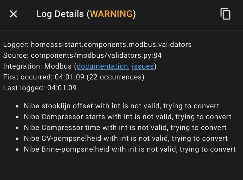

Dit is de foutmelding die ik krijg. Zie ook het plaatje onderaan.
Nibe stooklijn offset with int is not valid, trying to convert
Nibe Compressor starts with int is not valid, trying to convert
Nibe Compressor time with int is not valid, trying to convert
Nibe CV-pompsnelheid with int is not valid, trying to convert
Nibe Brine-pompsnelheid with int is not valid, trying to convert
Die stooklijn staat in de documentatie als een “FC03 Holding Register” (geen idee wat dat betekent) met een ‘size’ s8, ik neem aan 8 bits dus. En het minimum dat je kunt definiëren is 16 bits. Je kunt ‘int’ definiëren, maar dat wordt automatisch geconverteerd naar int16.
Dus wil ik van die foutmeldingen afkomen, dan zal ik die ingelezen waarden op de een of andere manier naar 16 bits moeten converteren. Ik heb al geprobeerd met een ‘add’ om er 0 (nul) bij op te tellen, in de hoop dat het resultaat 16-bits zou zijn, maar dan klaagt-ie nog steeds.
Afbeeldingslocatie: https://tweakers.net/i/O60pQyBhy_xD5sFikLvB5KQfchE=/800x/filters:strip_icc():strip_exif()/f/image/qamvkI5WWj84ivv1kD22pwR1.jpg?f=fotoalbum_large
