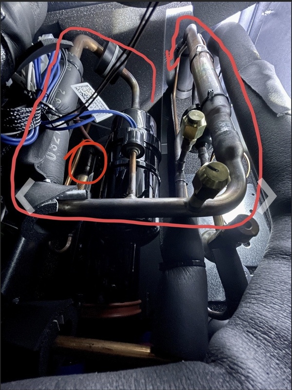

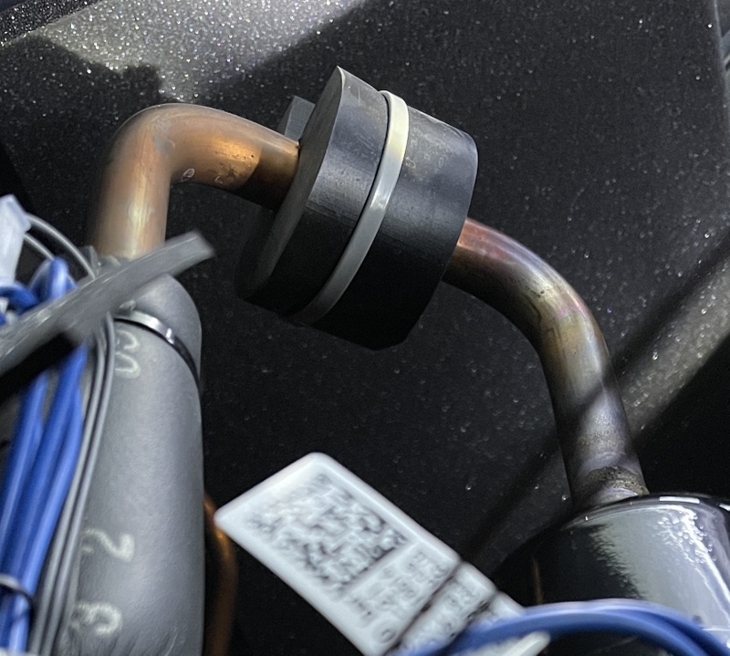

Update 6:
Nathan hier om de boel te repareren. Wat blijkt, in huidige pomen zit een 180 graden bocht aan de compressor. Door onvermijdelijke trillingen van de compressor gaat die leiding uiteindelijk scheuren. Nu wordt een modificatie doorgevoerd -> 2x 90 graden, waardoor de krachten op de leiding veel meer verdeeld worden.
Afbeeldingslocatie: https://tweakers.net/i/Cv1COYan5FDkTEcruI_GRJ1pR58=/x800/filters:strip_icc():strip_exif()/f/image/cqPqDJn8QN8In7OnSjI8TuMh.jpg?f=fotoalbum_large
Toch handig zo’n uitneembare cassette van Alpha Innotec _/-\o_
Afbeeldingslocatie: https://tweakers.net/i/RYSCylkHqmLgscbmJnljMVEzkXc=/800x/filters:strip_icc():strip_exif()/f/image/O4wMXR4Ku1hDzo4zsdLcOPXr.jpg?f=fotoalbum_large
Links oude leiding, rechts nieuwe leiding.
Lekkage zit bij u-bochtje linker oude leiding.

Wat waren de klachten en valt dit onder garantie? Bij mij gaf Nathan aan dat ik geen aanspraak kon maken op garantie bij klachten bij de bron of wp omdat de de failliete aannemer geen onderhoudscontract had afgesloten en in bedrijfsstelling pas paar weken na oplevering heeft plaatsgevonden. Dus ik hoop dat mijne het blijft doen.
  • austin_77
  • Laatst online: 11:30
Vaevictis_ schreef op dinsdag 8 februari 2022 @ 10:47:
Klachten waren initieel 9 uur lange runs voor warm water respectievelijk CV, gevolgd door een paar LD alarmen en uiteindelijk een foutcode 757 waarbij alle koudemiddel weg is gelekt.
Het valt onder coulance (geen idee of het garantie is, want die is 2 jaar. Kunt uiteraard discussieren of dit onder economisch levensduur geclaimd kan worden want mijn warmtepomp is net 5 jaar oud).
De installatie is maart 2017 geinstalleerd door mijn installateur die meteen een onderhoudscontract via Nathan heeft afgesloten, Nathan heeft hem ook in bedrijf gesteld. Dat maakt dat ik nu dus geen kosten heb.
In die zin is het koffiedik kijken vwb dit defect. Sommige pompen houden het 20 jaar uit zegt de monteur. Kwalitatief is alles onderhuids qua techniek inmiddels veelal onder de vlag van Danfoss.
Zou je niet alsnog een onderhoudscontract af kunnen sluiten bij Nathan via een andere installateur? Nathan zelf dealt niet met eindgebruikers, maar gaan alleen via installateurs. Ze zijn er dan ook steeds meer op aan het leiden zodat deze zelf de apparaten kunnen servicen.
Ik snap dat Nathan daar een grens trekt, blijft wel vervelend voor jou! Aannemer heeft dan toch echt een flinke steek laten vallen…
Mss een troost, deze warmtepompen zijn geen prullen wat dat aangaat. Uiteraard kan altijd wat stuk gaan, maar de mate van servicability is erg hoog door die verwijderbare cassette.

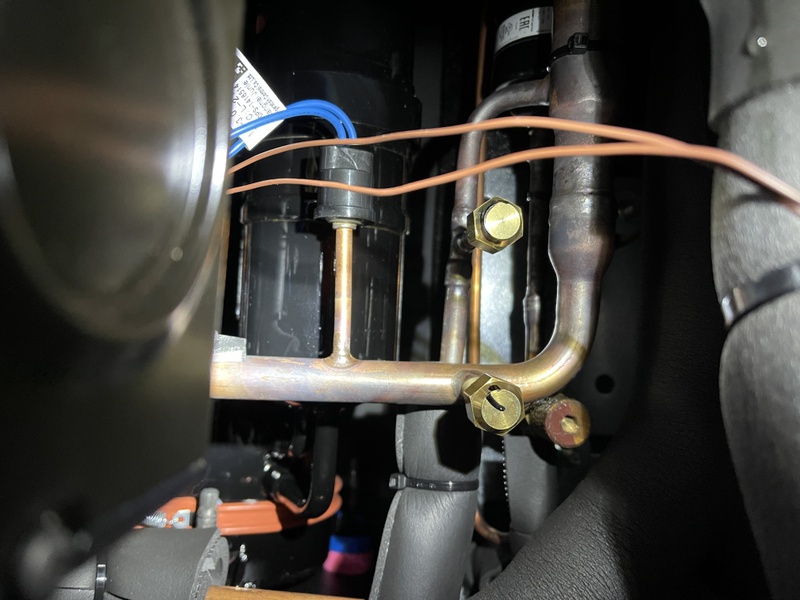

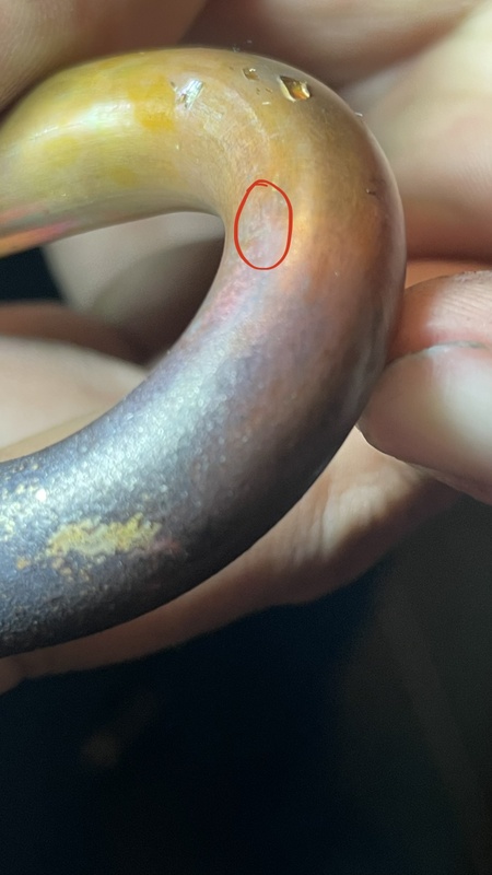

Afbeeldingslocatie: https://tweakers.net/i/OUOf497zk8jVZA33LrWqEcjS_10=/x800/filters:strip_icc():strip_exif()/f/image/6YK0vRXtig2pcqWrQmhOSb6C.jpg?f=fotoalbum_large
Lekkage bijna niet zichtbaar.
Afbeeldingslocatie: https://tweakers.net/i/ea_NJNnjIHTe5qV5s3aojVIaLrE=/x800/filters:strip_icc():strip_exif()/f/image/2kdh3tqpq4ZV3eZWVYvL7qpD.jpg?f=fotoalbum_large
Inmiddels alles weer up and running en bezig met een warm water run. Austin_77 is weer blij 😄

austin_77 schreef op dinsdag 8 februari 2022 @ 09:32:
Mijn Nibe S1255 heeft dat ook. Onderin zit een kubus met de eigenlijke WP. Die kan eruit, niet alleen voor service, maar ook om het ding hanteerbaar te maken tijdens installatie.
Je zou toch zeggen dat dit een overduidelijke ontwerpfout is?

Hippe Lip schreef op dinsdag 8 februari 2022 @ 23:52:
Nibe en Alpha Innotec zijn zusterbedrijven, horen tot hetzelfde moederconcern. Zij hebben waarschijnlijk nog identieke wp cassette.
@KC27 benoemde het al, Alpha Innotec valt onder Nibe, is 5 jaar geleden overgenomen.
Qua techniek schijnt veelal leentjebuur bij Danfoss en Mitsubishi gespeeld te worden.
Ontwerpfout lijkt mij ook. Te compact willen maken. De modificatie die monteur bij zich had was ook kant en klaar, dus dit is iets wat meer voorkomt.

austin_77 schreef op woensdag 9 februari 2022 @ 13:34:
De WP is bij mij ruim een week vóór installatie in twee delen door het dakraam getakeld; kast en kubus (WP) apart. Die stonden toen op zolder en ik heb een aantal dingen opengemaakt en gefotografeerd.
Maar O, wat heb ik een spijt dat ik die kubus niet heb opengemaakt! Ik heb er nog wel aan gedacht om dat te doen en te zien wat erin zit en hoe. Had ik alle tijd en gelegenheid voor. Dan had ik kunnen zien of daar nog steeds zo’n buis met 180 graden bocht in zit. Ik hoop eerlijk gezegd dat die verbetering (andere loop van de buis) daarin is doorgevoerd.
Ik kan het natuurlijk nog steeds doen, want hij kan redelijk makkelijk losgekoppeld worden, maar het ding is loodzwaar en onhandig, dus de kans is klein dat ik dat nog ga doen.
[ Voor 8% gewijzigd door Hippe Lip op 09-02-2022 22:00 ]

Hippe Lip schreef op woensdag 9 februari 2022 @ 21:59:
Je kunt em aan voorkant open schroeven zonder demontage. Dan kun je vlgs mij tussen alles door de bocht zien zitten!

austin_77 schreef op donderdag 10 februari 2022 @ 00:18:
Nou, vanmiddag heb ik dat maar eens gedaan. Fluitje van een cent inderdaad. Maar die bocht kon ik niet zo gauw vinden. Dat ding zit zó volgepropt, dat je er van voren af niet echt ver in kunt kijken. Bovendien is de voorkant iets lager dan wat meer naar achteren, waardoor ik het bovenste deel van die ‘machinekamer’ niet echt goed kan bekijken.
Deze buis lijkt het om te gaan. Kun je dat bevestigen?
En als daarin die 180 graden bocht zit, zit die dan rechts of links?
Edit
Bij nadere beschouwing lijkt deze buis niet op die van jouw foto’s. Zal verder zoeken.
Kun je met een pijltje aangeven waar die buis zit in je foto?[Afbeelding]

Hippe Lip schreef op donderdag 10 februari 2022 @ 23:03:
Edit
Afbeeldingslocatie: https://tweakers.net/i/WRfpQkCsQ8Yhvk1fTonXHjRI1hw=/x800/filters:strip_icc():strip_exif()/f/image/8zYJBvS6rlkyFQU6Fh5ATvlc.jpg?f=fotoalbum_large
Dit is em. Als ik jouw foto bekijk dan dien je meer naar links te kijken, achter (wat ik denk dat het is) de Grundfosspomp
  • Hippe Lip
  • Laatst online: 01-09 23:43
Hippe Lip
Er valt altijd wat te leren
@austin_77
Leuk om zo in het binnenste van de WP te kijken, zeker terwijl de compressor intussen op 20-25 Hz staat te draaien. Al was het makkelijker geweest en had je een beter zicht op de inhoud gehad als ik de bovenkant eraf kon halen. Die plaat die op jouw foto nog te zien is, ligt net een stukje lager dan de rest van de bovenkant, waardoor je vanaf de voorkant lastig zicht hebt op de inhoud daarboven.
Maar het is me toch gelukt een beetje een redelijke foto te maken. Als het de buis is die naar de bovenkant van de compressor loopt, dan zit daar in elk geval niet meer zo’n strakke 180 graden bocht in als op jouw foto te zien was. Het zijn nu 2 bochten van 90 graden met een recht stukje ertussen waarop een gewicht als trillingsdemper geklemd lijkt te zitten. Met jouw verhaal in het achterhoofd lijkt dit een doorontwikkeling, een verbetering van de kwetsbare plek. Dan kan ik weer gerust slapen vanavond… :+
Afbeeldingslocatie: https://tweakers.net/i/DMq8E6kDNShN4tiW5TD5lhR_FF8=/x800/filters:strip_icc():strip_exif()/f/image/Cz2aIeMeD7bvLaaSxdXrGDeM.jpg?f=fotoalbum_large
Afbeeldingslocatie: https://tweakers.net/i/zD0B1YZAURIx9cRPfSo2MAM52CA=/800x/filters:strip_icc():strip_exif()/f/image/MwSxwqxeiQVE2th7l4U4ISxd.jpg?f=fotoalbum_large

  • Hippe Lip
Hippe Lip
Ik zie bij jouw buis echter twee zijbuisjes, eentje met een drukschakelaar (?) en de ander met ???
Bij mij zie ik alleen die schakelaar erop zitten. Of zie ik het niet goed?
[ Voor 51% gewijzigd door Hippe Lip op 11-02-2022 11:29 ]

Hippe Lip schreef op vrijdag 11 februari 2022 @ 11:23:
@austin_77
Maar het is me toch gelukt een beetje een redelijke foto te maken. Als het de buis is die naar de bovenkant van de compressor loopt, dan zit daar in elk geval niet meer zo’n strakke 180 graden bocht in als op jouw foto te zien was. Het zijn nu 2 bochten van 90 graden met een recht stukje ertussen waarop een gewicht geklemd lijkt te zitten. Met jouw verhaal in het achterhoofd lijkt dit een doorontwikkeling, een verbetering van de kwetsbare plek. Dan kan ik weer gerust slapen vanavond… :+
Yep, you’ve got it! 😁
Bevestigd de coulance regeling waar ik onder val.
Het gewicht zal vibraties doen verminderen. Sowieso bizar hoe goed die Compressor volledig gedempt hangt in de cassette.
  • austin_77
Hippe Lip schreef op vrijdag 11 februari 2022 @ 11:28:
Afbeeldingslocatie: https://tweakers.net/i/k_UMlaK_nXkPmhE5WeRHHPFL0K8=/x800/filters:strip_icc():strip_exif()/f/image/IXyO9Is5hSmT6DRqHNVVZLBQ.jpg?f=fotoalbum_large
Bij jou zit ie ook, links ervan zie je een zwart kapje iets dieper gelegen. De een is sensor de andere hogedruk pressostaat.
Daarbij doet Alpha Innotec veelal alles handmatig lassen in hun productiefaciliteit. Het is van oorsprong een familiebedrijf. Nu werken er zo’n 200 mensen. Binnenkort breiden ze enorm uit en stappen ze over op robotisering, zo heb ik van horen zeggen.

  • Hippe Lip
Hippe Lip
austin_77 schreef op vrijdag 11 februari 2022 @ 11:54:
Nou, als je dat blok openmaakt hoor je de compressor toch echt goed. En die draaide dan nog maar op 20-25 Hz. Bij de Vaillant monoblock die we ook hebben is de compressor dik ingepakt in datzelfde isolatieschuim dat je hier rond de leidingen ziet. Dat maakt 'm een stuk stiller. En als die binnen het blok al stiller is, dan is die dat buiten het blok helemaal. Want bij een warmwaterrun hoor je de WP toch wel heel duidelijk.
Er is dus nog ruimte voor verbetering.
