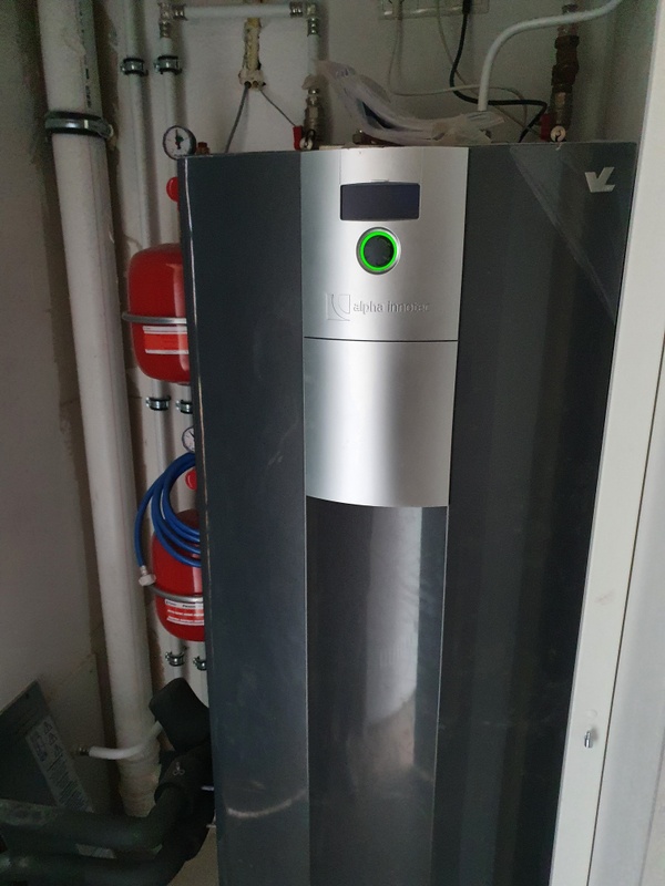

Afbeeldingslocatie: https://tweakers.net/i/zsxoORUdDOzkAW-_E8JzMWUQ2E4=/x800/filters:strip_icc():strip_exif()/f/image/25pciEGGevK42kZV9IxhMA4j.jpg?f=fotoalbum_large
Ik krijg deze in mijn N.O.M. woning. Oplevering 10 maart. 16 zonnepanelen. Iemand ervaringen met deze Alpha Innotec? We krijgen tijdelijk een router van het bouwbedrijf (hij is aangesloten op internet) en daarna komen zij onze router van KPN aansluiten op de warmtepomp en zonnepanelen.

Bteq schreef op donderdag 17 februari 2022 @ 08:23:
Als je weer in de woning kunt dan moet je proberen van de rechterkant een foto te maken, daar staan de specificaties op.

DutchKel schreef op donderdag 17 februari 2022 @ 08:24:
Zal ik doen! Zag wel allerlei video's op YouTube en daar kwam een soortgelijk model/afbeelding met naam: "Alterra" en in video's met het symbooltje rechtsboven " V-Line". Zal volgende week (laatste kijkmoment voor oplevering) inderdaad eens dubbelchecken door een foto te maken.

Bteq schreef op donderdag 17 februari 2022 @ 08:27:
Zal ik doen! Volgende week vrijdag de voorschouw/laatste kijkdag en dan zal ik een foto maken. Zag wel allerlei video's op YouTube en daar kwam een soortgelijk model/afbeelding met naam: "Alterra" en daar het symbooltje rechtsboven " V-Line".
Ik kan je hier ook een foto laten zien van een Alpha Innotec die er van de buitenkant exact hetzelfde uitziet. Maar de verschillende modellen hebben voornamelijk het binnenwerk iets anders.
Overigens is het wel een erg bekend merk voor W/W warmtepompen. Je komt ze hier veel terug in het topic. Hij is via Home Assistant ook helemaal uit te lezen (leuk als je van statistieken houd).

DutchKel schreef op donderdag 17 februari 2022 @ 08:30:
Haha ja zeker leuk! Ben heel benieuwd hoe zuinig dit nou in de praktijk is en wat de ervaringen/reviews zijn na enkele jaren.

  • Recoil
Ik vraag me heel erg af hoe het kan dat bij mijn buffervat zowel de cv aanvoer/retour- als warm- en koudwaterleidingen heet worden bij stilstand. Zelfs tot een meter vanaf het vat.
Kan ik daar iets aan doen? Overal zijn terugslagkleppen gebruikt.
Afbeeldingslocatie: https://tweakers.net/i/EAMVolMoUPDyXd9tASb2qwqFzDE=/232x232/filters:strip_icc():strip_exif()/f/image/mdQGtpez6e9LtvJdHepdsNNy.jpg?f=fotoalbum_tileAfbeeldingslocatie: https://tweakers.net/i/KlNkYzT0mK0hXEXqaX8lLPVVuLY=/232x232/filters:strip_icc():strip_exif()/f/image/B19aKSLyZPoNW8srYupBimLX.jpg?f=fotoalbum_tile
  • Gwaihir
Recoil schreef op zaterdag 26 februari 2022 @ 08:57:
Dat heet microcirculatie. Komt doordat koud water t.o.v. warm water omlaag zakt, door de hogere dichtheid.
Dat zal neem ik aan niet door een veergesloten terugslagklep heen gaan (ongeacht stroomrichting ervan), maar wel tot aan zo'n klep. Dus dan moet de klep om effectief te zijn heel dicht bij je vat zitten (en dan draagt hij nog wel warmte over).
De 'normale' manier om zo'n warmteslot aan te brengen is een thermosifon. D.w.z. dat de leidingen die uit je vat komen altijd eerst naar beneden lopen. 10x de leidingdiameter volstaat.

Een duidelijk verhaal! Is dit iets waar ik de installateur op aan kan spreken, of zijn de thermosifons eerder een 'nice to have'?
  • Gwaihir
Tja.. grijs gebied, het proberen waard? Het verschijnsel is op zich bekend en een heet vat zal best serieus staan te stralen op die (nog?) ongeïsoleerde leidingen. Dus het hoort er m.i. eigenlijk wel bij, maar wordt denk ik best vaak gemist.
Maar eerst even: wat voor vat is het? Je noemt het een buffervat, gezien het topic voor een W/W WP. Maar het is kennelijk erg heet en er gaat (ook?) SSW doorheen? Een buffervat op SWW temperatuur kan ik vanuit deze context niet meteen plaatsen..
  • Recoil
Ah excuus. Ik heb een Alpha Innotec WZSV 62K3M. Vanuit de bouw was een grotere tapwatervoorraad niet mogelijk, dus is er later een extra 200L tapwatervat geplaatst met een vrij 'domme' aansturing. (het is hydraulisch gebalanceerd met het interne vat in de WZSV door middel van Tacosetters)
  • Hippe Lip
  • Laatst online: 10:50
Hippe Lip
Er valt altijd wat te leren
@Recoil De dikke buis bovenaan het vat (rechter foto) is ‘verkeerd’ aangesloten. Zo’n leiding hoort niet meteen omhoog te gaan. Hierdoor gaat namelijk de warmte omhoog, daar koelt het in die koperen buis af en dat koudere water stroomt langs een andere kant van diezelfde buis weer naar beneden, het vat in, wat daardoor dus extra afkoelt. Je krijgt dus twee langzame stromingen tegen elkaar in in dezelfde buis. Dat is de microcirculatie die @Gwaihir noemt. En daardoor heb je grotere verliezen dan de standaard stilstandsverliezen. Zoek maar eens op ‘microcirculatie’ en ‘thermosifon’.
<John O`Mill>
  • KC27
@Recoil
Wat ook niet helpt zijn de niet geïsoleerde koperen buizen die de warmte goed geleiden. Met een goede isolatie voorkom je niet dat ze warm worden, maar daarmee beperk je wel het warmteverlies.

@Hippe Lip , @KC27 Ik heb de installateur een vriendelijk mailtje gestuurd over de microcirculatie. Isoleren gaan ze m.i. echt niet doen dus dat wil ik zelf aanpakken, maar mijn perfectionisme remt me een klein beetje af. Hoe om te gaan met alle beugels en dikkere elementen die om de haverklap in de leidingen verwerkt zitten? En bijvoorbeeld de uitgangen van de boiler?
Is er daarnaast een goede online leverancier van armaflex of thermaflex die tegen goede prijzen ook een compleet assortiment met t-stukken, tape en bochten heeft? In mijn zoektocht is het altijd maar één van de twee. Ziet er bij jou erg netjes uit @Eduardo M!!

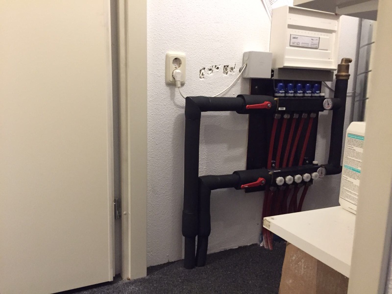

Eduardo M schreef op zondag 27 februari 2022 @ 11:23:
Klopt, bij mij zijn ook alle leidingen netjes geïsoleerd, zie foto.
@Eduardo M Goh, dát is netjes geïsoleerd! Is dat door de installateur gedaan of is daarvoor een apart iemand gekomen?

Hippe Lip schreef op zondag 27 februari 2022 @ 14:59:
@Eduardo M Goh, dát is netjes geïsoleerd! Is dat door de installateur gedaan of is daarvoor een apart gekomen?
De installateur heeft daar iemand apart voor laten komen die daarin gespecialiseerd is.

Recoil schreef op zondag 27 februari 2022 @ 11:40:
Bij mij is alles ook zo geisoleerd, daar kwam een gespecialiseerd bedrijf voor langs. Die man die dat deed sneed alles handmatig en verlijmde alles. Niks met van die armaflex met plakstrips, want die laten schijnbaar heel snel los. De T-stukken en bochten, alsook de buishouders heeft ie customized verpakt. Is echt een specialistisch werkje. Foto is ouder, linker stukje bij expansievat is ook volledig geisoleerd ;) Afbeeldingslocatie: https://tweakers.net/i/kRYB2pxa5KuODUqBYp9Yypizbow=/800x/filters:strip_icc():strip_exif()/f/image/b7IQLTMjEHzZxDHi9dnmFSXl.jpg?f=fotoalbum_large
Afbeeldingslocatie: https://tweakers.net/i/9AF9RgTV8JhZocbmiPxoTzwvgQA=/800x/filters:strip_icc():strip_exif()/f/image/qRLQ3zilKHJO8XXMpJIcttfJ.jpg?f=fotoalbum_large

austin_77 schreef op maandag 28 februari 2022 @ 10:28:
[...] Niks met van die armaflex met plakstrips, want die laten schijnbaar heel snel los.
Dat de zelfklevende strips van de armaflex makkelijk loskomen kan ik beamen. Bij mij is het afgelopen december aangelegd maar al snel kwamen stukken bij verdikkingen (lassen) en in bochten wat los. Ik heb een potje lijm, dus hoop binnenkort eraan toe te komen om daar eens mee aan de slag te gaan.
