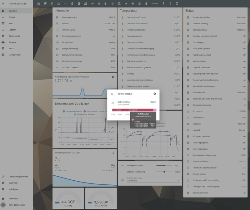

  • Vaevictis_
  • Laatst online: 09:24
Afbeeldingslocatie: https://tweakers.net/i/-j48xwhC0LsdJgS9JHsIgovDN68=/800x/filters:strip_icc():strip_exif()/f/image/MZAYTxcFxH99XL0Q3cfFI9zd.jpg?f=fotoalbum_large
Vandaag eindelijk vv aangegaan.

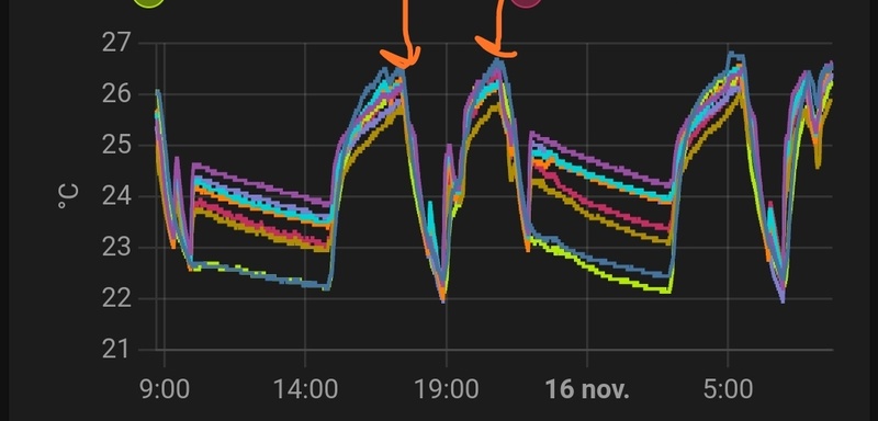

Ik heb 8 lussen van ieder 90 of 100 meter, alleen de badkamer heeft een korte hartafstand en dus meer warmte per M2.
De 3 lussen van begane grond staan altijd open, huiskamer + open keuken+ hal/wc.
De huiskamer is altijd warmer dan de andere kamers, en de moeilijk in te regelen retour van de badkamer zorgt ervoor dat de pomp vaak al af slaat voor de andere ruimtes opgrwarmd zijn.
Sinds ik vorig jaar ben begonnen met waterzijdig inregelen is het temperatuur verschil al een stuk kleiner geworden maar het is er nog wel. De huiskamer is in de winter warmer dan de overige kamers and in de zomer andersom.
Afbeeldingslocatie: https://tweakers.net/i/89suZlLNZIGnNRlHpYh6ZE76IFQ=/800x/filters:strip_icc():strip_exif()/f/image/KEnzVtgokZLw97dX2JjP8a31.jpg?f=fotoalbum_large
Hier zie je de grafiek van de cyclussen en hoe snel en voorspelbaar de temperaturen uit elkaar lopen.
Lichtblauw en oranje staan dicht (mijn naregeling is kapot en die kamers vragen nog geen warmte)
Dit zijn de kamertemperaturen over dezelfde periodeAfbeeldingslocatie: https://tweakers.net/i/SV8oLq3PYh7BVuJB0sR_EzJjW0w=/800x/filters:strip_icc():strip_exif()/f/image/QD5ffFZAMgasc5Qk012FFwbv.jpg?f=fotoalbum_large

@Tetsuo55 Zo te zien lijk je Home Assistant te gebruiken voor je logging. Welke temperatuuropnemers gebruik je voor je VV-temperaturen en waarop zijn die aangesloten?
<John O`Mill>
  • Tetsuo55
  • Laatst online: 28-10-2025
Tetsuo55
*~*GrahF Emperor of Darkness*~
Hippe Lip schreef op vrijdag 5 november 2021 @ 11:38:
DS18B20 in waterdichte behuizing met tiewraps aan de retour buizen en verbonden met een esp32 met esphome erop

Warmtepomp: Alpha Innotec MSW2-6S
Vraagje, Eind juli opgeleverd nieuwbouwhuis. We hebben zelf kwa verwarmen/koelen nog niet echt veel gedaan. Verwarmen doet de pomp pas de laatste maand wat zo nu en dan. Wat vinden jullie van de bron temperatuur? Mij lijkt 8 graden zo weinig, of niet?
Afbeeldingslocatie: https://i.imgur.com/6IMIN62.png
Afbeeldingslocatie: https://i.imgur.com/vbv3aDF.png

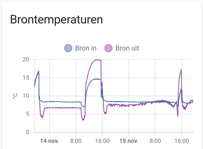

De volgende 2 grafiekjes komen uit Home-assistant.
ID_WEB_Temperatur_TWE
friendly_name: Bron in
Afbeeldingslocatie: https://i.imgur.com/4lTs9ly.png
ID_WEB_Temperatur_TWA
friendly_name: Bron uit
Afbeeldingslocatie: https://i.imgur.com/ophmnNe.png

  • DutchKel
  • Laatst online: 01:52
@Dacuuu Dat zijn anders toch normale temperaturen, bij mij is die ook 7,6 graden op dit moment.

@Dacuuu wat voor captatienet heb je? verticale boring of horizontale buizen in de tuin?
  • Dacuuu
  • Laatst online: 09:43
ouhaha schreef op maandag 15 november 2021 @ 16:10:
Vertikaal, ieder (rijtje van 5 huizen) een eigen boring. EN dat hij "links achter in de tuin" zit..
Meer info zou ik moeten mailen, leuk hè projectbouw. :+

Je warmtepomp is in elk geval een 6kW versie qua vermogen (dat is uit het type te halen).

Omdat ik er niet uit kom met het waterzijdig inregelen ben ik overnieuw begonnen.
Volgens mij doe ik het verkeerd.
Het gaat om een open verdeler met 8 lussen.
Delta t wordt door de pomp zelf tussen 8 en 10 graden gehouden.
Ik ga er vanuit dat als ik retour temperatuur van de 8 lussen meet dat ze alle 8 dezelfde temperatuur moeten hebben.
Als ik op de piek van de temperatuur curve instel dan moet ik 2 lussen bijna helemaal dicht draaien, deze lussen worden alsnog warmer dan alle anderen maar die ruimtes blijven heel koud.
Op welke punt in the run moet ik de temperaturen vergelijken?
Ik doe het nu vooral op welke de hoogste temperatuur heeft bereikt
Afbeeldingslocatie: https://tweakers.net/i/J3APdf1ChjWBAtgfDh6Gvi2BhAo=/800x/filters:strip_icc():strip_exif()/f/image/TweQ2nbD2Np7xXSfradLG1vn.jpg?f=fotoalbum_large
De de blauwe en groene lijnen zijn de 2 geknepen ruimtes
[ Voor 5% gewijzigd door Tetsuo55 op 16-11-2021 08:45 ]

@Tetsuo55
Ik heb bij het inregelen van de vvw alleen gekeken naar de ruimtetemperatuur. Die moet uitkomen waar je hem wil hebben. Wordt het te warm (of veel afschakelen door de naregeling) dan daar de flow knijpen. Krijg je het ergens niet warm: flow verhogen. Als dat laatste niet meer kan: de flow van alle anderen iets knijpen en je stooklijn iets verhogen.
WP: Alpha Innotec MSW2-6S | PV: 20 x 300 Wp AEG | ACCU: 2x16x280Ah LiFePO4 3 x Multiplus II 48/3000 | DYN: Tibber | Gasloos | Day Ahead Optimizer

  • Tetsuo55
Tetsuo55
KC27 schreef op dinsdag 16 november 2021 @ 09:21:
@Tetsuo55
Ik heb bij het inregelen van de vvw alleen gekeken naar de ruimtetemperatuur. Die moet uitkomen waar je hem wil hebben. Wordt het te warm (of veel afschakelen door de naregeling) dan daar de flow knijpen. Krijg je het ergens niet warm: flow verhogen Als dat laatste niet meer kan: de flow van alle anderen iets knijpen en je stooklijn iets verhogen.
Thanks.
Heb dat laatste advies gevolgd.
Dus plaats van de warmste kring te knijpen alle groepen een klein beetje verlagen behalve de koudste kring.
Het lijkt te werken want het is een sauna geworden hier
