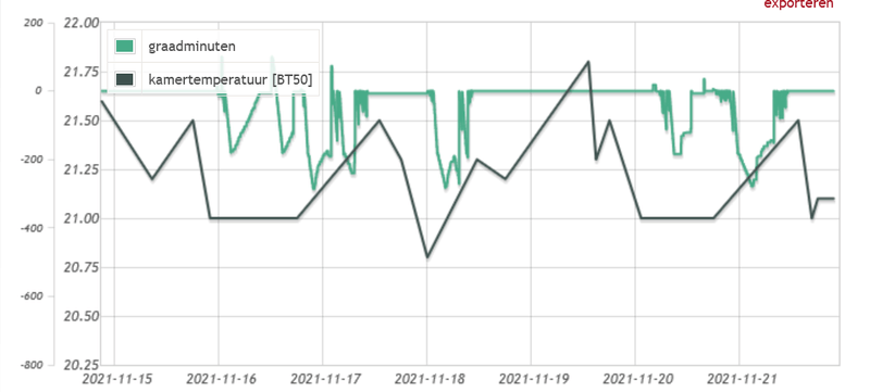

Geen idee,bijgevoegd een grafiek waar ook %pomp en %compressor in staan. Je ziet dat de pompen vaak draaien zonder dat de compressor draait.
De meeste runs zijn maar kort, de gevraagde temperatuur wordt snel bereikt, hij daalt daarna echter ook weer snel, maar volgens de instellingen moet er minimaal 45 minuten tussen twee compressor starts zitten.
Afbeeldingslocatie: https://tweakers.net/i/CKtNu9_yyZeTZM-ZsyLXE7GChio=/800x/filters:strip_exif()/f/image/NNdTSQiwztmb45YqDn0qI9Z8.png?f=fotoalbum_large
Ik ben nog op zoek naar een onafhankelijke deskundige die kan aangeven of de regeling en de bron in orde zijn. Deze grafiek is over dezelfde periode als de eerder geplaatste grafiek.

Je hebt tussen half twaalf en half drie een redelijk lange run gehad. Die anderen lijken meer op "pendel gedrag".
Stonden er vanmiddag meer groepen open zodat er meer warmte vraag was?
Heb jij een aan/uit warmtepomp of kan ie moduleren?
Ter vergelijking: ik draai momenteel een of twee runs per dag met een modulerende wp die bij de huidige buitentemperatuur terug moduleert naar 25 %.
Misschien heb je het al gedeeld maar heb ik het gemist: welk merk en type wp heb je?

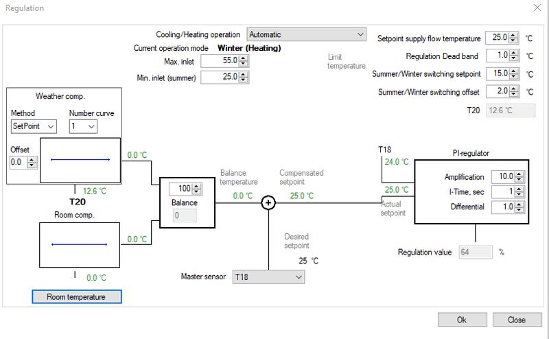

Het lijkt dat mijn warmtepomp niet reageert op de retour maar op de aanvoer. Als die de ingestelde temperatuur bereikt schakelt hij af. Hij gaat wel moduleren maar hoe dichter hij bij de ingestelde temperatuur komt hoe meer de compressor gaat draaien, stond net op 30% bij T18 van 23.3, nu 64% bij T18 24. En zie hem nu zelfs naar 83% gaan bij T18 24.4.
Afbeeldingslocatie: https://tweakers.net/i/r2Sn2IgKRckc_RcIV5aRmgZ-vJA=/800x/filters:strip_exif()/f/image/Hp2R2NxhFvK0tm3l49c2Lnks.png?f=fotoalbum_large
Ik heb al een externe adviseur gevonden die de waarschijnlijk installatie gaat beoordelen.
  • Gwaihir
Ik zie in die plaat niet dat / hoe de (na)regeling de WP uit houdt wanneer er geen vraag is. Dat zorgpunt blijft dus wijd open.
De Regulation dead band lijkt me een hysterese instelling. Die zou je 'ns kunnen verdubbelen.
En je kunt zo te zien erg direct op het regelgedrag ingrijpen; je stelt zelf de PID-regelaar in. Mits je eenmaal weet dat het niet (vooral) het samenspel met je naregeling is, kun je daar ook zeker wat mee. (Absoluut de standaardinstellingen eerst noteren voor je experimenteert!!)
Is dat zo? Of is dat het 'ongeduld' van de I in de PID dat een steeds grotere factor geeft?
[ Voor 18% gewijzigd door Gwaihir op 19-11-2021 10:34 ]

@KC27 Vanochtend heeft @deejeebv hierboven een schermafdruk gezet waar hij de stooklijn kan instellen :).
deejeebv schreef op vrijdag 19 november 2021 @ 11:38:
De groepen van de woonkamer (en daarop zit ook de hal en toilet) staan eigenlijk standaard open, ook de badkamer staat open.
Eigenlijk? Wat bedoel je met eigenlijk? Klinkt als zou moeten, maar is dat ook zo, heb je dat gecontroleerd op die dag waarvan je die curves toont? Gaat dit mis, dan is je grafiek in één klap verklaard..
M.i. moet zodra er enige regeling is die de woonkamer kan sluiten, er ook een koppeling met de WP zijn die de WP uit houdt bij (te) lage vraag. (Wat die naregeling op de woonkamer veelal overbodig en onhandig maakt.) De WP heeft hiervoor vaak een te open / sluiten contact.
Dus: ofwel een aantal flinke groepen (doorgaans de woonkamer) gaan nooit dicht, óf er moet een koppeling tussen zoneregeling en WP zijn.
  • deejeebv
  • Laatst online: 21:26
Gwaihir schreef op vrijdag 19 november 2021 @ 11:57:
Ik denk dat ik dan ook een sensor aan kan sluiten in de woonkamer, zie zelfde schermafdruk T20 die voor ruimte compensatie kan zorgen.
De installateur gaat de nargeling (Danfoss Icon) koppelen aan de Nilan, ik weet niet of dat zo kan dat die alleen op de thermostaat in de woonkamer reageert.
  • Gwaihir
deejeebv schreef op vrijdag 19 november 2021 @ 12:03:
Ja. En dat gaat er nog steeds vanuit dat de betreffende ruimte altijd 'open' staat qua verwarming / koeling.
Hoeft ook niet alleen daarop te reageren. Maar een zoneregeling hanteert altijd een drempel alvorens 'de ketel' aan te spreken.
Aanvullend kan zijn dat die zoneregeling zelf met een "binnentemperatuur" komt; een soort van representatief gemiddelde waar de WP op kan sturen. Of dat deze zelf het setpoint berekent en doorgeeft. Dat laatste doet de mijne nu.
Ik vermoed dat je toch echt ofwel een stooklijn, of een bruikbare meting van de binnentemperatuur nodig hebt, om echt jaar rond een prettig gedrag te krijgen. Met geen van beide wordt 't erg lastig.
  • deejeebv
Gwaihir schreef op vrijdag 19 november 2021 @ 12:14:
De Nilan kan ook via de ventilatielucht verwarmen. Ik kan een setpoint instellen voor de gewenste luchttemperatuur, als die niet bereikt wordt wordt via de lucht/lucht warmtepomp de ventilatielucht verwarmd tot de gevraagde temperatuur. Dit betekend wel dat in alle verblijfsruimtes lucht met dezelfde temperatuur wordt ingeblazen. In de slaapkamers staat de vloerverwarming niet aan, maar worden op deze manier toch enigszins op temperatuur gehouden.
Overigens lijkt het advies om de deadband te verhogen te werken, ik heb naar 3°C gezet, nu heb ik een veel rustiger beeld. De compressor moduleert naar rond de 25%, en ik heb de brine pomp niet meer naar 100% zien gaan, deze wordt als de temperatuur bereikt is iets later uitgeschakeld. Voor er weer warmte gevraagd wordt duurt het nu langer als met de 1°C deadband en mag de compressor weer aan en schakelt dus niet allaen de brine pomp aan.

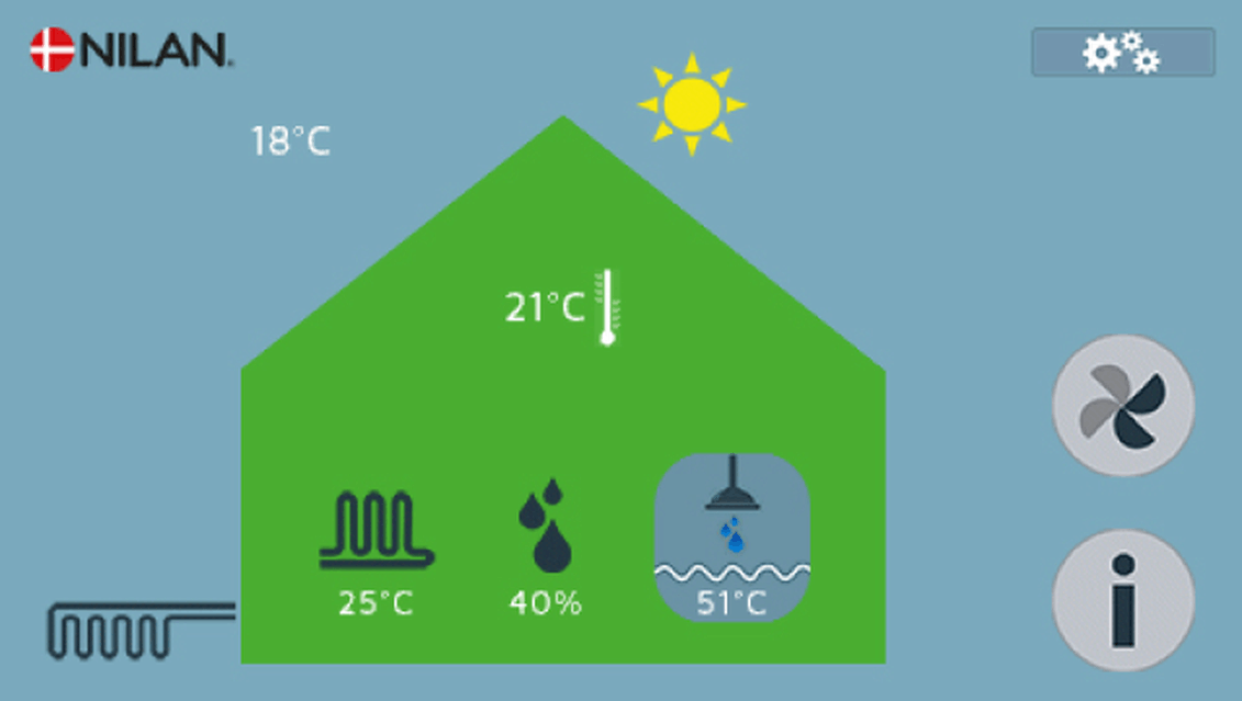

  • deejeebv
Gwaihir schreef op vrijdag 19 november 2021 @ 10:07:
@deejeebv Hoe wil je dat in de praktijk doen dan? Zelf de 'stooklijn' spelen door elke weersomslag wat nieuws in te stellen? Ik zie dat niet praktisch worden..
Het instellen is net zo simpel als het instellen van de thermostaat van een CV.
Afbeeldingslocatie: https://tweakers.net/i/WUnLKJF_MPYr0prU6GsEA8sx258=/full-fit-in/4000x4000/filters:no_upscale():fill(white):strip_exif()/f/image/pNGxeUPQFKMHxxVuyzgDp8Po.png?f=user_large
Links stel je de gewenste aanvoertemperatuur in voor de vloerverwarming, in het midden de luchttemperatuur. Het scherm is een touchscreen.
Ook de gewenste SWW temperatuur kun je op dit scherm instellen.

@deejeebv Als ik de figuur van je regeling hierboven zie vallen me een paar dingen op:
1. Dat blok ‘Wheather comp.’ aan de linker kant lijkt me de stooklijn. Die staat nu met een horizontale grafiek ingesteld, waardoor de aanvoertemperatuur niet zal wijzigen met de buitentemperatuur. Wat zijn de keuzes bij ‘Method’ daar? Dat lijkt me een interessante hoek om eens te onderzoeken. Ik verwacht dat als je daar de juiste instellingen kiest, je de rest van het jaar er niet meer aan hoeft te zitten.
2. Aan de rechterkant staat ‘Summer/winter switching setpoint’ op 15 graden en midden boven staat ‘Cooling/heating’ op ‘automatic’. Het lijkt erop dat dit het punt is waarop er van verwarmen naar koelen overgeschakeld wordt. Klopt dat? Dan kun je die beter op 22 of 23 grafen zetten, of dat omschakelen helemaal niet op automatic maar handmatig instellen. Dan weet je zeker dat je rond dat punt straks in het voorjaar niet telkens heen en weer schakelt tussen verwarmen en koelen. Dat gaat je dan namelijk onnodig veel energie kosten. En anders kun je die ‘Summer/Winter switching offset’ mss beter wat hoger zetten?
En wat is T18 en wat is T20 ook alweer? Om dat schema beter te begrijpen.
[ Voor 3% gewijzigd door Hippe Lip op 19-11-2021 21:27 ]

Die ‘Weather comp.’ is dus nu zéker de WAR.

  • Gijs007
  • Laatst online: 00:50
Gijs007 schreef op zondag 31 oktober 2021 @ 00:15:
Ik heb nog een vraagje over mijn NIBE F1255. Deze gaat eigenlijk met continue dezelfde interval automatisch verwarmen, zoals te zien op onderstaande grafiek:
De afgelopen week was het vrij zonnig en de binnentemperatuur die de NIBE meet was constant boven de 21 graden (ook gecheckt met netatmo thermostaten, die aangeven dat de temperatuur tussen de 21c en 23c schommelt). Verwarmen is nu niet nodig en alleen maar zonde van de energie.
[knip]
1. Hoe kan ik er voor zorgen dat er bij een te hoge binnentemperatuur (veroorzaakt door bijv. zonnestraling) niet of minder wordt verwarmd? Ondanks dat de buitentemperatuur laag is.
2. Is het mogelijk om bij lage buitentemperaturen de vloerverwarming wel rond te laten pompen?
Achterliggende idee is om de temperatuur verschillen tussen de zuid en noord kant van de woning te beperken. Heb echter ook balansventilatie, dus wellicht is dat niet nodig?
Even een kleine update, om mijn eerdere vragen hierboven te beantwoorden:
1. Heb dit opgelost door de in menu 1.9.5. (instelling koeling, 8)7 )
De koel/verw- sensor in gesteld. (stond op geen. Staat nu op RMU-BT50.)
De inst pt-wrd koel/ver sensor staat op 21c. Helaas wordt het daarmee soms toch net iets te koud binnen.
Als ik deze instelling op 22c instel, dan gaat het systeem door met verwarmen naar 22c binnen. Dat is weer iets te veel van het goede. (Kennelijk wordt ingestelde temperatuur op de thermostaat, die op 21c staat, genegeerd.)
Helaas geen mogelijkheid om hem op 21,5 in te stellen. Als iemand nog tips heeft, dan hoor ik het graag :)
Grafiek ziet er nu zo uit:
Afbeeldingslocatie: https://tweakers.net/i/qIQmoftdcvoBMeqhnSqdt536LRk=/800x/filters:strip_exif()/f/image/S1GlCWFhtXXXTuGWPShQnhZd.png?f=fotoalbum_large
Heb wel de minimale compressorstart terug moeten zetten (van -360 naar -180), anders ging de warmtepomp helemaal niet meer aan, omdat de binnentemperatuur overdag weer opliep naar boven de 21c. Het werd dan na een paar dagen toch echt te koud binnen.
2. Dit gebeurt soms, dus niet continue bij koude temperaturen. Als de binnen temperatuur te laag wordt, dan gaat het systeem de graadminuten berekenen, op dat moment gaat de vloerverwarming wel rondpompen. (mogelijk komt dit door wat ik hierboven heb ingesteld.)
In de praktijk blijkt het verschil in kamertemperatuur gelukkig klein, tot nog toe is de koudste kamer nog niet onder de 20c gekomen, zal ook door de balansventilatie komen. Dus continue de vloerverwarming rond laten pompen is zonde van de stroom.

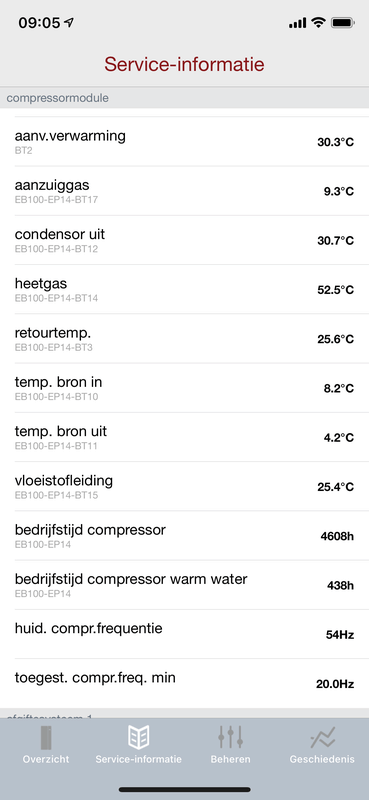

  • Eduardo M
  • Registratie: Mei 2014
  • Laatst online: 29-08 16:09
Afbeeldingslocatie: https://tweakers.net/i/0c4Npj0WIYafG4mU5o4qKV8as64=/x800/filters:strip_exif()/f/image/9OR3TTzGqf1YZR85TLKzVPcR.png?f=fotoalbum_large
Afbeeldingslocatie: https://tweakers.net/i/B8Bdbrgp7ZlidMEssrdYed2Ww5s=/x800/filters:strip_exif()/f/image/lcia2AcpZ5EgEEo10slgCEe4.png?f=fotoalbum_large
Afbeeldingslocatie: https://tweakers.net/i/iMw8xr2qsEm25jR11Qr2BCpDOTs=/x800/filters:strip_exif()/f/image/L60ni6dJjrSHQ6O3inHeoVDU.png?f=fotoalbum_large
Afbeeldingslocatie: https://tweakers.net/i/-XIDJwQPWvx5aBM-5PF5KPRJj14=/x800/filters:strip_exif()/f/image/k2VMyeoqKX07wto8HlMe34sf.png?f=fotoalbum_large
Op deze koude zaterdagmorgen hier even wat actuele data van mijn warmtepomp. Het lijkt mij dat ie het prima doet, eens?
  • KC27
@Eduardo M
Je bron temperatuur blijft goed overeind.
Aanvoer en retour hebben een goeie delta T.
Lijkt me prima allemaal.
Hoe lang zijn je runs?
Ik heb hier nu een run van 65 uur (en hij loopt nog steeds). Na een SWW gaat hij direct verder met zachtjes pruttelen (25 - 50 Hz), wel ander merk met andere regeling.

KC27 schreef op zaterdag 27 november 2021 @ 11:24:
@Eduardo M
Afbeeldingslocatie: https://tweakers.net/i/RCaey9WyfI72BYNNPQVsPCv7MeY=/x800/filters:strip_exif()/f/image/XnzHBAsukMiWM68XJUDKDmSV.png?f=fotoalbum_large
Afbeeldingslocatie: https://tweakers.net/i/cJmAkNXHsyhHzdTRTwdq-rWa_Uw=/x800/filters:strip_exif()/f/image/FdNwr5oY1CjXgK6HlYjfJTPC.png?f=fotoalbum_large
Runs van 65 uur zijn bij mij ook geen uitzondering. Hierboven het verbruik van gisteren en vandaag. Meestal tussen de 20 en 50 Hz. Gisteren rond de middag een SWW run.

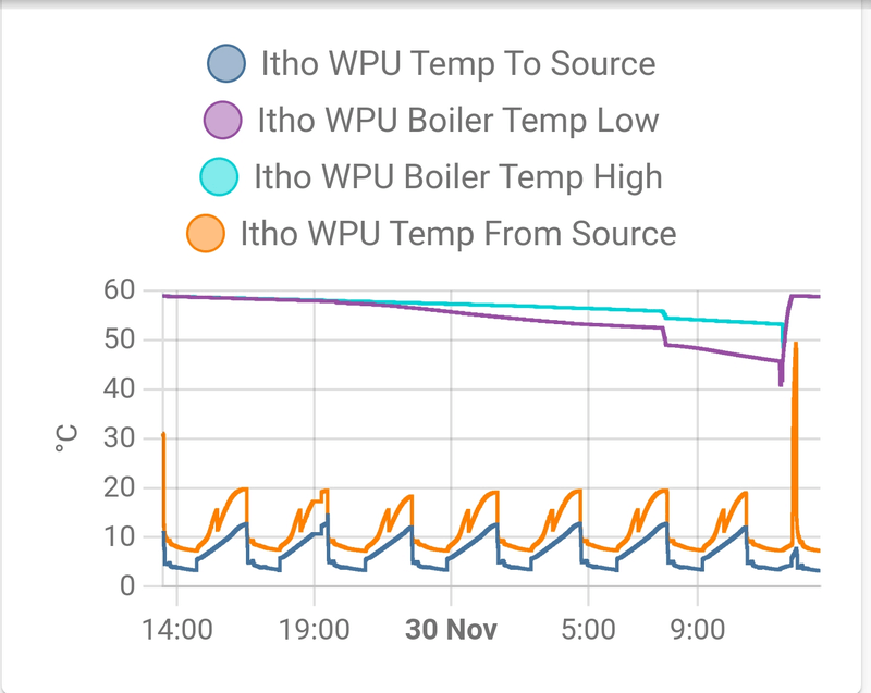

Brickman schreef op maandag 18 januari 2021 @ 09:11:
Voor de Itho gebruikers (@GeeMoney, @Leejow(saait), @Atlas) er is een mogelijkheid om logging aan te sluiten op de WPU.
***members only***
Het werkt redelijk en ik heb momenteel verbonden aan Domoticz om er grafiekjes uit te maken.[Afbeelding]
@wouter.N @GeeMoney en eventueel andere die een Itho Daalderop WPU (5G) hebben en niet willen solderen. Er is nu ook een andere manier om de warmtepomp uit te lezen. Draait bij mij inmiddels al een dikke twee weken stabiel.
Afbeeldingslocatie: https://tweakers.net/i/BgyDbxB4KCXr2L1_1aubgvpbW2I=/800x/filters:strip_exif()/f/image/C5AfZhZYu0DYkVZAt0Ajae9K.png?f=fotoalbum_large
Afbeeldingslocatie: https://tweakers.net/i/cQuT8fZZICkX2DQt1IQChSAEV3E=/x800/filters:strip_exif()/f/image/iQAa7fJSbUXGu9dehHQ1cNRJ.png?f=fotoalbum_large
Dit kan via de module die een mede tweaker via zijn website (https://www.nrgwatch.nl/product/itho-non-cve-wifi-module/) aanbiedt. Het is begonnen om de itho lucht wtw's uit te kunnen lezen, maar de warmtepomp kan er ook mee uitgelezen worden. (Ik heb zelf inmiddels zo'n dingetje aan de warmtepomp, de vloerverwarmingverdeler (uitlezen slaapkamer temperaturen) en de lucht wtw hangen. Persoonlijk lees ik dit uit met Homeassistant en ontvang ik de signalen via MQTT.

Begrijp ik uit jouw grafiekje dat de Itho niet moduleert?

KC27 schreef op dinsdag 30 november 2021 @ 13:59:
@MLPN
Dat ziet er goed uit!
Ik zie dat ook ja, hij gaat aan voor ongeveer een half uurtje, weer uit en weer aan als de temperatuur in de woonkamer te ver onder de ingestelde waarde komt.
Doordat ik de grafiekjes nu uitlees en ik in dit topic wel eens rondneus ga ik wel steeds meer twijfelen of dat nou handig/bevorderlijk voor de levensduur is, het elke keer aan/uit schakelen.

korte opzoekactie: Itho Daalderop WPU (5G) lijken geen modulerende pompen te zijn volgens specificatie.

MLPN schreef op dinsdag 30 november 2021 @ 13:41:
Dit kan via de module die een mede tweaker via zijn website (https://www.nrgwatch.nl/p...cve-wifi-module/)aanbiedt. Het is begonnen om de itho lucht wtw's uit te kunnen lezen, maar de warmtepomp kan er ook mee uitgelezen worden. (Ik heb zelf inmiddels zo'n dingetje aan de warmtepomp, de vloerverwarmingverdeler (uitlezen slaapkamer temperaturen) en de lucht wtw hangen. Persoonlijk lees ik dit uit met Homeassistant en ontvang ik de signalen via MQTT.
Ik gebruik al een jaartje dit: https://github.com/pommi/python-itho-wpu
Mijn itho WPU kan ook niet modeleren (helaas).
