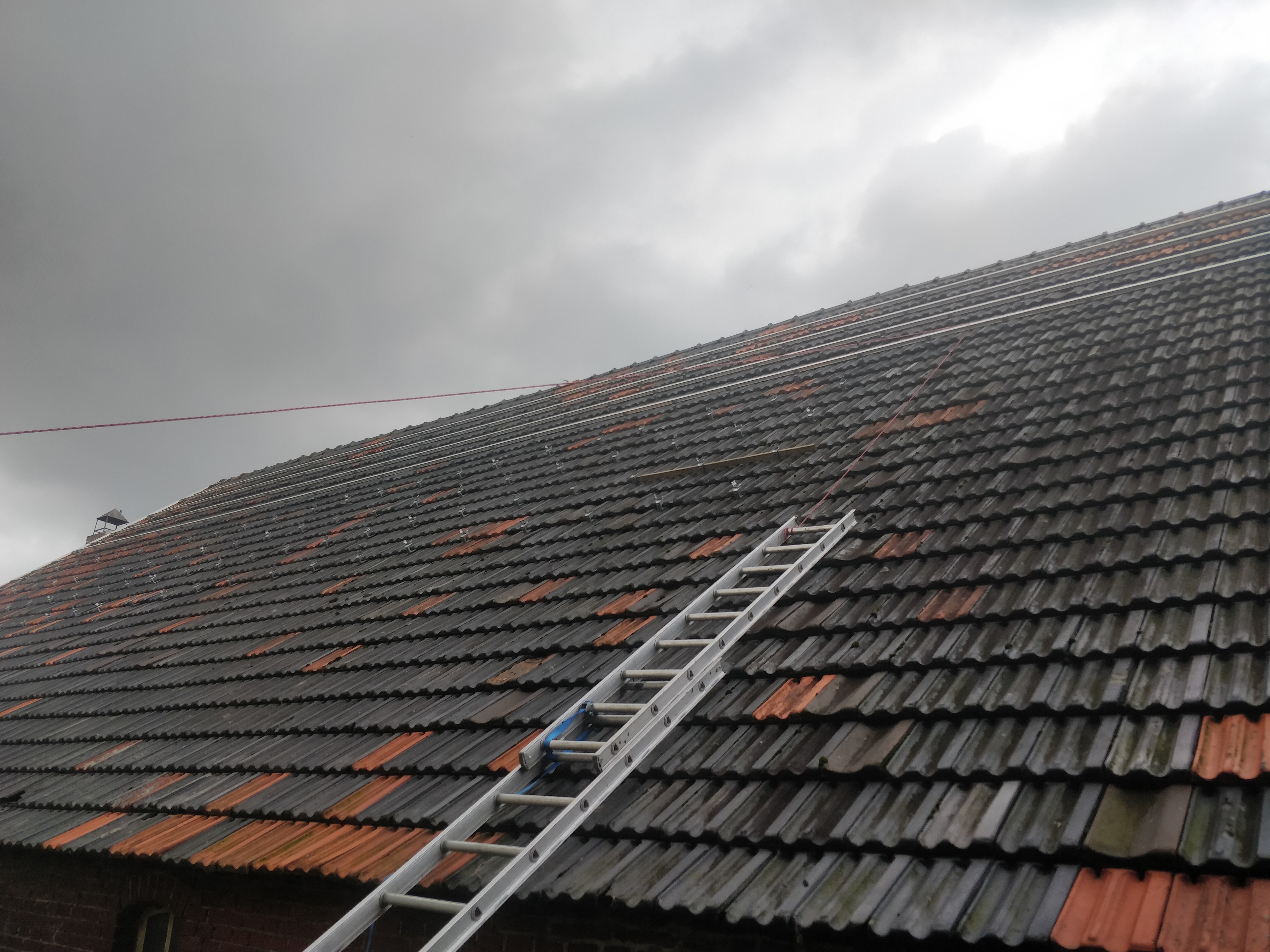

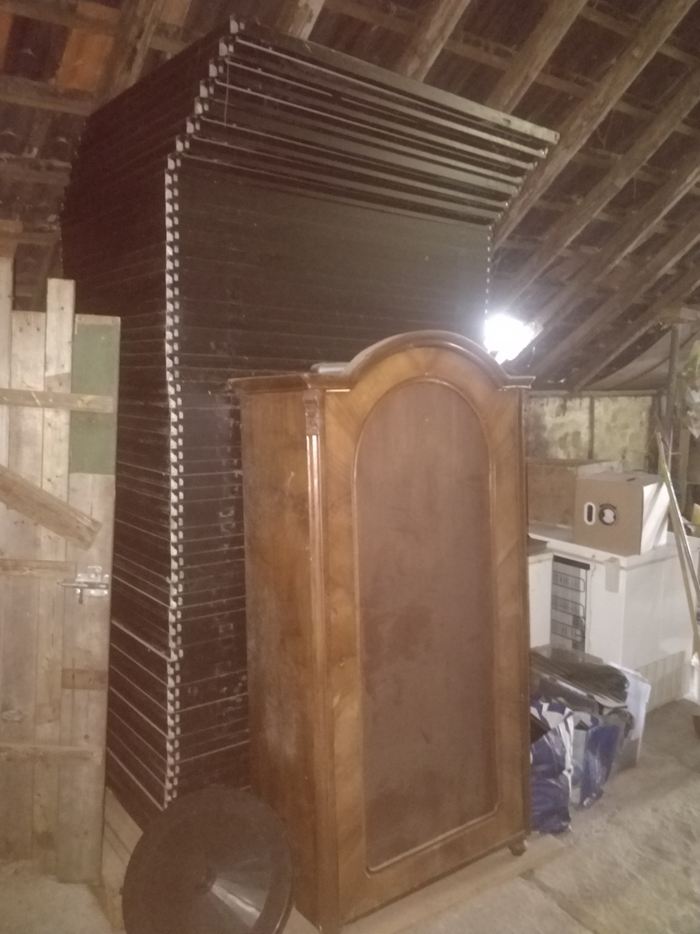

Nog vandaag en morgen en dan kunnen de panelen eindelijk omhoog. Wat is dat haken en profielen bevestigen een hoop werk. Maar dan straks wel 60 panelen te pronken. :)
Zonder foto's zijn het maar woorden

Afbeeldingslocatie: https://tweakers.net/ext/f/50yYKSimZKQKdhhe72yE55hj/thumb.jpg
Afbeeldingslocatie: https://tweakers.net/ext/f/4oukhuHWjlmvbKkPy2QUfV3a/thumb.jpg
Stapeltje panelen (achter de kast)

@tafkaw Woei, ik had waarschijnlijk gelijk gebruik gemaakt van de gelegenheid om het dak weer in dezelfde kleur en hetzelfde type dakpannen uit te voeren :o
Maar dat is natuurlijk niet zo duurzaam als bestaande dakpannen laten liggen. Ga je nog wel de gebroken pannen vervangen?
Ja alle stukke pannen ook maar direct doen. En ik hou wel van een niet egaal dak ;)
  • JeroenE
@tafkaw Ja en het ligt natuurlijk ook aan de rest van het gebouw en omgeving. Je kan er altijd nog een tekst in maken.

JeroenE schreef op vrijdag 2 augustus 2019 @ 18:43:
Zonde van alle ruimte voor zonnepanelen 😊

Met 2 kleuren panelen ;)
Mijn eerste associate was een andere...

  • tafkaw
  • Laatst online: 03-11 22:02
Noordwest is nog vrij... :)

Maar waarom ben je van boven af begonnen? Van onder naar boven werkt makkelijker, kan je op de rails gaan staan (niet boven een haak maar er tussen in). en je hebt geen last van dat de pan boven je al vast zit door een haak die erop zit.

Andre1973 schreef op vrijdag 2 augustus 2019 @ 20:56:

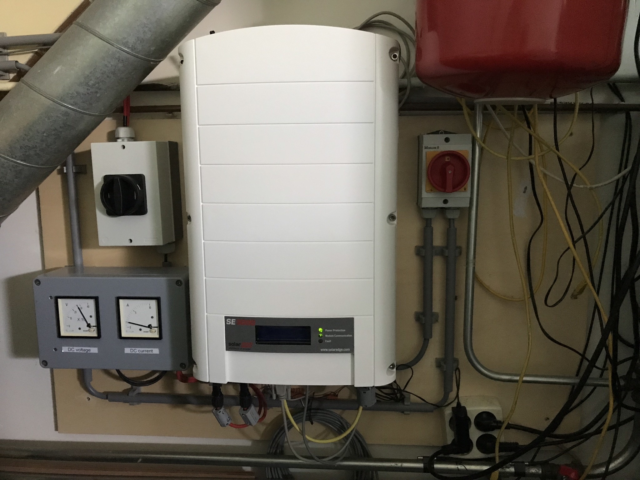

Hier, een foto uit 2012 :)
En de rest van het relaas staat hier
He, wat grappig. Ik gebruik dezelfde soort meters om de V en A te meten van de panelen. Alleen mijn meters komen uit m'n "junkbox". Er staat een productiedatum op gestempeld van 1972... 8). Ze doen het nog prima. Zo hebben ze nog een leuke bestemming gekregen :) .
Afbeeldingslocatie: https://tweakers.net/ext/f/rcJCIAVyeZdSaesn2PoNs7fX/medium.jpg
Let overigens niet op de bekabeling rechts van de omvormer. Dat is een hoop netwerkzooi wat gefatsoeneerd met worden.
