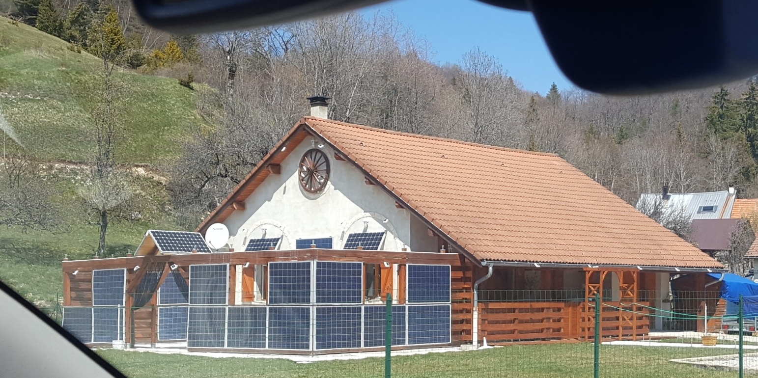

Zonnepanelen als schutting. In de buurt van Grenoble, vandaag gefotografeerd.
Wel jammer van dat grote lege zuid dak met een helling van 35 a 40 graden.
grenoble
  • Rol-Co
  • Laatst online: 03-09 23:40
Rol-Co
3,8kWpZ 4,98kWpO-Z-W 2,86kWpN
@busscherski
En niet alleen als schutting hahaha, duidelijk een hobbyist met hoogtevrees :)
Wel raar dat dat grote dak niet vol ligt inderdaad, zo'n mooi vlak.
