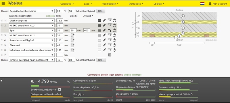

kleine vraag over voorzetwanden die ik niet echt beantwoord vind:
ik heb een woonkamer met 1 grote zijmuur (7m lang bij 2,6m hoog) op noord-oost. Stenen muur met spouw die in de jaren 70 geïsoleerd is met UF-schuim. Ga er van uit dat het half vergaan is dus misschien nog RC-waarde totaal van ~1.
Nu is de wand redelijk vlak op 1 stuk na waar de schoorsteen heeft gezeten, daar zit geen stucwerk en wat onregelmatigheden. Ik wil het graag isoleren met voorzetwand, ook om het meteen weer mooi vlak te krijgen. Wil ongeveer RC van 2 toevoegen, bijv met 50 mm PIR met daarop 12.5 gipsvezelplaat (fermacell).
De vraag: is het nou nodig/logisch om bijv. een houten frame van 2"x3" te maken op ~ 1cm uit de wand met 60cm tussenruimte en dat opvullen met PIR om daarna er gips voor te schroeven?
Ik zie ook veel glaswol en metalstud enzo, maar dan moet ik wel weer 2 extra folies gebruiken en haal je met 5 tot 7cm isolatie toch echt wat minder isolatiewaarde.
Dus: regelwerk, metal stuf, PIR of glaswol? ruimte is max 7cm

Fr33z schreef op maandag 12 oktober 2020 @ 20:55:
"wij" gebruiken vaak de kingspan k17 achtige oplossingen ivm de beperkte ruimte , makkelijk werken en bijna geen koudebruggen, kan je ook zelf een soort namaken uit gewoon pirplaten en gipsvezelplaat. en een berg pu schuim en montage kit.
Als je het meer regelwerk achtig wil dan kan je dat regelwerk ook een paar cm los houden van de muur en dat opvullen met een strookje pir of resol. fixeren eventueel met een paar afstands schroefen, dan heb je veel minder last van koude bruggen naden gewoon tapen , dan hoef je niets te doen met folie. (2 dikte platen combineren en naden overlappen werkt ook positief voor koude bruggen en mogelijk krimp van pir, het is helaas wel duurder)
https://www.kingspan.com/...17-binnenisolatie-element
Persoonlijk zou ik hout gebruiken voor het regelwerk, en voordat je afwerkt met gipsplaten eerst nog platen OSB van 12 of 18mm dik. Dan heb je namelijk meteen vlees wil je wat in je muur vast schroeven.

mkleinman schreef op dinsdag 13 oktober 2020 @ 11:42:
OK, thanks voor de toevoegingen (ook van @twain4me ). Waar ik eigenlijk mee zit merk ik:
Ik zie voorbeeld waar men alleen houten rachelwerk op de wand maakt en daar bijv. PIR+Gips op lijmt. Dit lijkt me mooi snel werken maar ook lastig om precies vlak te krijgen. Ik zie daarom meer in een oplossing van rachelwerk weer ikde isolatie tussen doe en dan de eindlaag echt vast kan schroeven op een compleet rechte wand. Is dat logisch of zie ik problemen die er niet zijn?
Stap 2: stel dat een regelwerk met isolatie ertussen beter is - is het dan logischer/wenselijk om daar PIR tussen te doen vanwege hogere isolatiewaarde of is glaswol veel handiger omdat het beter verwerkt/makkelijker op zijn plaats valt?
  • twain4me
  • Laatst online: 11:22
twain4me
Fr33z schreef op dinsdag 13 oktober 2020 @ 15:54:
Het makkelijke van alle "wol" is dat het samensdruk baar is en dus aansluitingen makkelijker gaan. het nadeel is een lagere isolatie waarde. dat zie je dus correct
vooral bij waar je geen keus heb wat betreft het hout, denk bv aan dakbalken. Dan zijn die balken en de randen naast die balken een isolatielek die door de jaren heen meestal kleiner is bij wol achtige producten. bv pir kan krimpen waardoor de toch al moeilijk om goed passend te snijden randen naden groter worden. kit, pur etc helpen, maar zijn zeker niet altijd ideal, maar de veder veel betere isolatie waarde is moeilijk te verslaan
Ik zou de volgende opbouw doen als je de muur wil gebruiken om dingen aan op te hangen ofzo is een osb plaatje wel zo handig en kan je die toevoegen. En als de muur niet recht is kan je de "stijlen" dus met afstandsschroeven heel makkelijk stellen. de eerste laag kan je zo op de muur kitten met een paar dotten action kit
daarna de "stijlen" er dwars doorheen vast zetten met afstandschroeven boven en onder gewoon een lat op de vloer en aan het plafond. dan opvullen tussen het hout en gips(vezel)platen ervoor alle naden dicht tapen en klaar. Gewoon achter het hout opvullen met pur en een dikke plaat tussen de "stijlen" werkt ook prima
, maar dan heb je wel meer last van het rand probleem wat ik net omschreef.
Als de muur prima recht is kan je gewoon direct op de rechte muur rechte pirplaten lijmen en daarvoor osb en dit door en door vast maken. en daarna gipsen. Nadeel is wel dat het allemaal vrij recht moet zijn, wil het geen gehannis worden :+
Mocht er vinyl behang op de huidige muur zitten zou ik even de moeite nemen om het eraf te trekken..
Afbeeldingslocatie: https://tweakers.net/i/qlE8K5RagNfiilxXT8p-qvjsWfY=/800x/filters:strip_icc():strip_exif()/f/image/QgkuW73v6VvPpFb2lYJZSOq9.jpg?f=fotoalbum_large
afstandsschroeven
YouTube: 100% SPANNINGSVRIJ MET EEN EI! (Afstandschroeven)
[ Voor 4% gewijzigd door twain4me op 13-10-2020 18:03 ]

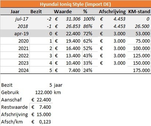

  • Laatst online: 10:37
JeroenH schreef op vrijdag 16 oktober 2020 @ 13:35:
Mag ik vragen naar je berekening van die € 325 per maand? Ik rijd een Prius uit 2006. Voorheen reed ik daar ± 22kkm/jaar mee, met een nieuwe baan ging dat naar zo ± 15kkm/jaar en nu nog maar ± 11kkm/jaar.
Ik moet eerlijk zeggen dat dit maar een ruwe schatting is gebaseerd op mijn gecalculeerde TCO van €350/maand voor 25kkm/jaar i.c.m. gratis laden.
Eerder noemde ik 15kkm maar zal eigenlijk eerder 12,5kkm zijn. Verder heb ik lage verzekering door schadevrijejaren, een beetje naar mijn eerdere inschatting toerekenend kom ik ongeveer op het volgende:
  • Afschrijving €240 (€2.880)
  • Onderhoud €30 (€350)
  • Wegenbelasting €0 (€0)
  • Verzekering €25 (€300)
  • Energie €30 (€360)
  • Totaal €325 (€3.890)
Driekwart van de kosten is afschrijving en dat blijft toch een beetje koffiedik kijken. Ik denk eerlijk gezegd dat mijn inschatting qua afschrijving redelijk pessimistisch is tenzij er iets groots verandert op leverbaarheid EV's. Basis afschrijving sinds aanschaf (2019) nog op basis van 25kkm/jaar en uitgaande van 5 jaar eigendom:
Afbeeldingslocatie: https://tweakers.net/i/6qDD-8gTItANin3Bkg4e9GeXcHs=/full-fit-in/4920x3264/filters:max_bytes(3145728):no_upscale():strip_icc():fill(white):strip_exif()/f/image/9LQsuNdxqIMeLF1y3NosACUy.jpg?f=user_large
Boetes/parkeren/wasstraat zitten niet in de berekening, dat zie ik als secundaire kosten.
[ Voor 20% gewijzigd door assje op 16-10-2020 14:40 ]
