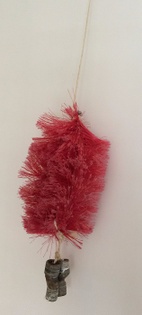

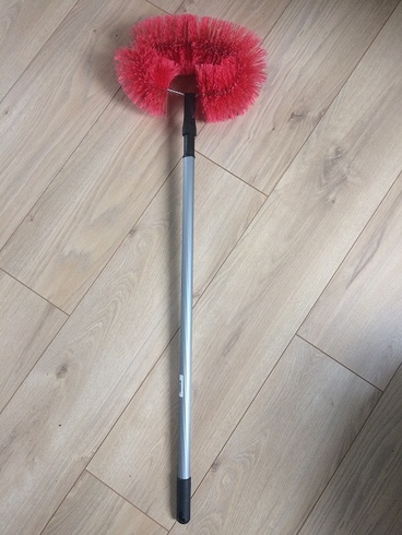

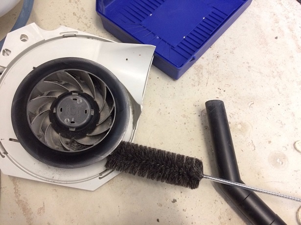

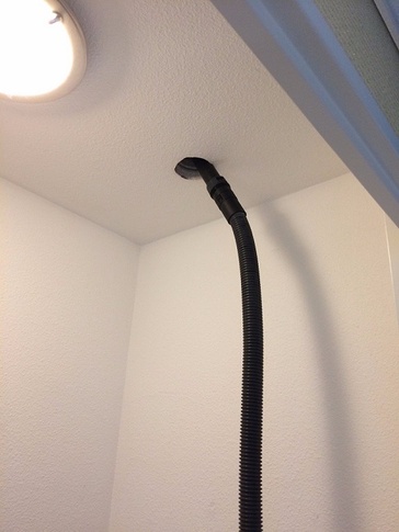

Seafarer schreef op dinsdag 30 januari 2018 @ 21:47:
Zelf gedaan.
Met onderstaande "Highly Sofisticated manual air floating brush". 8)
Vanochtend ook eens aan de slag geweest om de buizen schoon te maken:
Eerst met een endoscoop camera eens gekeken hoe de leidingen liepen:
Afbeeldingslocatie: https://tweakers.net/ext/f/tEvowym62Uhf93waowxOzsuE/full.jpg
(Batterij voor het gewicht)
Bij de Action een ragebol gekocht (2-3 euro)
Afbeeldingslocatie: https://tweakers.net/ext/f/bvB1iBXZ3c6TNoGK8UQg25IY/full.jpg
Die slopen we uit elkaar en maken we wat gewicht aan zodat hij de buis in zakt uit zichzelf. Tevens dubbelgevouwen zodat hij breed genoeg werd.
Afbeeldingslocatie: https://tweakers.net/ext/f/HlBrN2pTZ8hRM6q3RbGUDDZy/full.jpg
Bouwstofzuiger beneden in het kanaal gedrukt, zodat die de rommel opzuigt
Afbeeldingslocatie: https://tweakers.net/ext/f/qkLw5OvGycmNzltbkzzkSSko/full.jpg
Vervolgens de ventilatiebox zelf ook nog schoongemaakt:
Afbeeldingslocatie: https://tweakers.net/ext/f/xl8EpmweSvmFgrBpUqYBOXFK/full.jpg
De bouwstofzuiger kon ook blazen, dit was wel handig om de ventilatiebox schoon te maken.
  • Seafarer
  • Laatst online: 22:54
Seafarer
XXX
ThinkPadd schreef op zondag 19 augustus 2018 @ 11:41:
Creatief.
Heb je toevallig foto's gemaakt van die vieze kanalen?
Ik ben wel benieuwd wat voor cameraatje dat is en hoe je ervaringen ermee zijn.
Prijs mag je ook vermelden. ;)

Seafarer schreef op zondag 19 augustus 2018 @ 21:52:
Creatief.
Dankje. Jouw methode is handiger als je er niet van bovenaf bij kunt, of als je een horizontale buis hebt denk ik. Bij mij is het eigenlijk een rechte buis van beneden naar zolder, met onderweg twee keer een hele korte horizontale zijtak (toilet en badkamer). Borstel aan een gewichtje werkte prima om de boel van boven naar beneden schoon te vegen.
De kanalen waren niet heel erg zichtbaar vies, als in dat ik dikke brokken stof ofzo zag.
Het was meer her en der wat pluisjes en overal een dun laagje op de binnenkant van de kanalen (m'n vingers werden wel grijs als ik de binnenkant van de buis aanraakte op plekken waar ik er bij kon).
Camera is deze. De connector kan zowel op telefoon als op laptop. Ik heb de 10m variant, die komt op zo'n 16 euro totaal. Verwacht geen wonderen van de beeldkwaliteit, het is maar 640x480. Camera is dan ook dunner dan een potlood.... Het snoer is aardig flexibel, dit was wel beetje lastig, want als hij blijft steken dan krult het snoer op. Vandaar dat ik er een gewichtje aan heb getaped zodat hij naar beneden zakte.
Camera is overigens waterdicht volgens de specs, dus je kunt hem ook in een afvoer ofzo steken als je zou willen.

@ThinkPad je paar euro reiniging, .ik vond op een china website een setje +/- 30 tot 50 euro voor schoorsteen reiniging (of Hvac) voor op de boormachine die ga ik tzt eens proberen.
Tja vanalles
  • ThinkPad
  • Laatst online: 21:44
ThinkPad
vso schreef op donderdag 18 oktober 2018 @ 08:58:
Heb je een linkje?
  • vso
vso
tja...
schoorsteen reinigings set voorbeeld
er zijn meer setjes dit is 1 van de gene die ik vond maar kan niet bij alle linkjes .. scheelt aanmerkelijk met de mensen die thuis komen.
overgens ik zit ook nog te denken om overige gaten dicht te maken en met een trechter (oid) een afzuig ding te maken. (trechter setje bij de action ofzo) en ik heb ook een anometer met wat modificatie zodat die op een trechter past kan ik hopenlijk ook de afzuiging daarna afstellen.
[ Voor 25% gewijzigd door vso op 18-10-2018 09:31 ]
Tja vanalles
  • ThinkPad
ThinkPad
Dat ziet er wel OK voor dat geld. Een borstel en 6*61cm stangetjes (366cm) en dat voor $20.
Enige jammere is dat hij 10cm diameter is. Mechanische ventilatie is vaak >= 125mm
Wel spannend met die schroefdraadkoppeling. Je moet dan niet bedenken om je boormachine even in de reverse te zetten, dan schroeft hij zichzelf los :D
[ Voor 14% gewijzigd door ThinkPad op 18-10-2018 09:31 ]
  • vso
vso
tja...
ThinkPadd schreef op donderdag 18 oktober 2018 @ 09:31:
ik heb dus (thuis) links waarbij de set 5,10 of 12 m is en met een inbus je wel in reverse zou kunnen + een andere kop .. als ik tijd heb vandaag zoek ik hem nog wel ff op. anders vanavond keep you posted
erhm onderaan de pagina was de link |:(
https://nl.aliexpress.com...38.114052.000000000000000
[ Voor 30% gewijzigd door vso op 18-10-2018 09:36 ]
