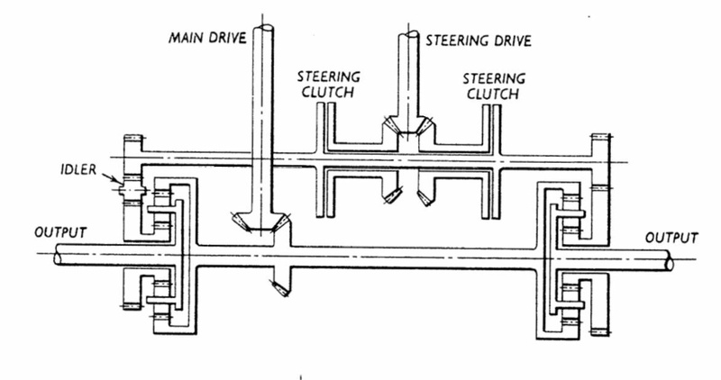

Terug dan. Dergelijke stuursystemen zorgen ervoor dat je tank zeer goed kan sturen, maar zijn ook complex. Het is niet het enige element dat telt voor de bestuurbaarheid. Een ander belangrijk gegeven is het voertuig relatief korter en breder te maken. Op die manier heb je een minder lang contactoppervlakte langs de lengte van je rupsbanden. Hierdoor ervaren deze minder zijwaartse weerstand en kan de tank scherper draaien. Wat je dus wil in een tank is een meer "vierkant" profiel met een relatief laag zwaartepunt. Zo blijft je tank stabiel (menig tank draait wel eens op zijn kop) en stuurt deze beter.

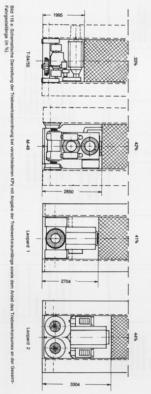

De Duitsers begrepen dit eerder en veel beter dan wie dan ook in WO2. Vergelijk Duitse tanks maar eens met andere landen hun tanks. Ze zijn opvallend vierkant qua profiel en ja, dit is een van de belangrijkste redenen waarom de transmissie vooraan in de tank was geïnstalleerd. Dat samen met het veel makkelijker kunnen schakelen, gewichtsverdeling alsmede de toren centraal in de romp installeren zodat die ook gebalanceerd was en er dus minder verticale beweging werd ervaren door de bemanning. Dat maakt observatie weer makkelijker in een tijd voor gestabiliseerde vizieren. Zijn nog meer redenen, maar dit zijn waarschijnlijk wel de belangrijkste.
Nu was een andere factor de motor. Veel tanks hadden een vliegtuigmotor of een afgeleide hiervan. Die zijn om aerodynamische redenen meestal vrij nauw en lang. Dat is dus precies niet wat je in een tank wil hebben. Een ideale tankmotor is juist vrij kort en wat breder. Al die Duitse Maybach motoren waren zo ontworpen. Dat is weer belangrijk omdat de Sla 16 specifiek ontworpen was om te passen in het motorcompartiment van een Panther of Tiger II. Ook moest deze luchtgekoeld zijn en was er dus erg veel massa nodig voor koeling. Hierdoor krijg je een enorm motorblok met een erg compacte opstelling van 16 cilinders.
Afbeeldingslocatie: https://oldmachinepress.files.wordpress.com/2018/01/sgp-sla-16-x-16-general-arrangement-rear.jpg
Dit ding was 1,68m lang, 2,5m breed en 1,15m hoog. Maximaal 770PS op 2200 toeren en 685PS met verlies van ventilatoren die ook aangedreven werden door de motor.
Je kan het probleem ook oplossen zoals de Sovjets het deden. De Sovjets installeerde hun motor vanaf de T-44 gewoon zijwaarts zodat het voertuig korter werd. Zo bleven ze ook die stokoude V2 die ze maar gebruiken en opwaarderen. Zelfs T-90 heeft nog min of meer deze lay-out.
Deze is van T-54/55.
Afbeeldingslocatie: https://tweakers.net/i/bDDy1PxB4lNLbJ43rr14gZBPliU=/full-fit-in/4920x3264/filters:max_bytes(3145728):no_upscale():strip_icc():fill(white):strip_exif()/f/image/cxe0mPzptsQh0oBBqD2hAr4h.jpg?f=user_large
Westerse tanks (oke met name Duitse en Amerikaanse) gingen over op het gebruik van vrij brede motorblokken met turboladers om meer vermogen eruit te halen. Neemt zeker meer ruimte in, maar vermogen was dan ook veel hoger/ Belangrijk voordeel hiervan was ook dat je het hele blok inclusief transmissie en stuursysteem in een geheel kan maken en uit de tank kan halen als pakket. En dat kan ook vrij snel. Krijg je zoiets als dit:
Afbeeldingslocatie: https://tweakers.net/i/vwDuNrs_98uErRtOf0naFuXWVqs=/x800/filters:strip_icc():strip_exif()/f/image/oWeY6Q2C9ndQKXCDG3U6asgG.jpg?f=fotoalbum_large
Ultieme voorbeeld hiervan is natuurlijk de Leopard 2 haar MTU MB873.
Afbeeldingslocatie: http://www.maquetland.com/upload/phototeque/images/4173/leopard2_moteur1.jpg
Nu voor de T-14. Tja ik denk dat de Russen een compact motorcompartiment wenste te behouden, eindelijk de hele aandrijflijn wenste te combineren tot een pakket dat snel uit de tank gehaald kan worden en niet zo makkelijk het vermogen uit een traditionele V opstelling konden halen. Dus zijn ze gaan kijken naar meer exotische oplossingen en kwamen ze op de X lay out uit. En op zich is de X lay-out ook logisch voor een tank, als die motor werkt. Want die ruimte die je bespaard kan je bijvoorbeeld steken in meer ruimte voor het laadsysteem in de toren van de T-14. Dat is ook nodig omdat T-14 niet meer haar munitie in twee delen laad. Hierdoor kunnen ze eindelijk langere KE projectielen gaan gebruiken die veel effectiever zijn dan waar de Sovjet tanks nu mee opgezadeld zitten. Verder is de T-14 door haar hele ontwerp met de bemanning voorin en onbemande toren in het midden, eigenlijk erg lang en hoog. De tank nog langer maken helpt niet met de wendbaarheid of het gewicht.
De motor lijkt alleen dus niet te werken en dan zit je wel met een enorm probleem. Want de tank aanpassen voor een meer conventionele V type motor betekent echt het halve voertuig herontwerpen. Zeker omdat menig V type motor niet zo hoog is als een X type. Met een X stapel je als het feite namelijk twee cilinders bovenop elkaar en zit je krukas in het midden. Met een V motor heb je maar verticaal maar een cilinder en zit je krukas onderaan de motor. Niet alleen maakt het je romp lager, maar ook sluit je de versnellingsbak en het stuursysteem anders aan op je motor.
En als je de motor een stuk lager alsmede langer maakt alsmede de versnellingsbak en stuursysteem herontwerp, tja waarom is de T-14 haar romp dan nog zo hoog? Dat kost veel gewicht en geeft je tank een onnodig groter profiel bovenop dat die nu nog langer is. Dan kan je net zo goed een nieuwe tank ontwerpen.

Had dan de motor van de Leo2 gebruikt, of was dat al onhaalbaar? :+
Nee, alle gekheid op een stokje, er zijn betere moteren te krijgen die de Russen kunnen bouwen.
Wat ik vermoed is dat het ontwerp van de motor niet eens zo'n probleem is, maar dat ze enkele "verbeteringen" hebben toegepast, misschien mede om wat de russen zelf in huis hebben qua onderdelenproduktie.
Verder heb ik zo m'n twijfels bij het hele verhaal. Ten eerste omdat de motoren in de huidige tanks niet zo verkeerd zijn, ten tweede omdat de Duitsers in WW2 zwoeren bij benzinemotoren omdat diesels nog niet op een al te best niveau waren, ze hadden er zelf al geen vertrouwen in.
Waat de reden ook is, ik denk dat de rest armata ook al niet naar behoren werkt, dat íe om de haverklap stilvalt is misschien het grootste probleem niet.
En "triggered". ;)
Want ik heb hier op zijn zachts gezegd wat problemen mee. Als er een land was dat tijdens WO2, haar gehele leger had kunnen uitrusten met exclusief dieselmotoren, dan was het Duitsland geweest. Immers was Duitsland net zoals nu, toen al onbetwist wereldleider in dieselmotoren. De voorsprong was destijds waarschijnlijk groter dan die nu al is.
Het Duitse materieelverwervingssysteem, dus niet eens de troepen, nee de bureaucratische machine had een zeer specifieke voorkeur voor een bepaald type benzinemotor. De wens was namelijk voor een zeer compacte motor die een aantal uur per dag, zeer goed zou presteren en vooral weinig ruimte innam in de tank, want meer vierkant profiel. Tweede was dat het recht werd gekocht om de motor bij verschillende fabrikanten te laten bouwen. Dat was belangrijk voor standaardisatie en een oorlogscenario.
Om een krachtige motor te maken die ook compact is, moet je wel kiezen voor relatief kleine cilinders met een hoog toerental. Dat levert alleen weer een probleem op in de tijd dat elke tank nog tot stilstand moest komen om accuraat te schieten. Vermogen van een motor is koppel x toerental. Met een hoog toerental en een bepaald vermogen, weet je dat je dus minder koppel gaat halen. En juist daarmee kan je een zwaar voertuig zoals een tank in gang krijgen. Dit is waarom Duitse tanks versnellingsbakken met 6-8 versnellingen hadden. De tanks moesten snel kunnen optrekken, dus waren er veel versnellingen nodig om afdoende tractie te behouden.
Dit kan niet met diesels omdat dieselmotoren meestal op lagere toerentallen werken en dus veel grotere cilinders nodig hebben voor hetzelfde vermogen. Voordeel is wel dat ze veel meer koppel genereren en dus ook een simpelere versnellingsbak toestaan. Dat was de afweging waarbij werd gekozen voor benzine totdat bleek dat afstanden in Rusland toch wat ver waren en de Luftwaffe eigenlijk die benzine wou hebben terwijl er wel diesel was. Oh en het HL230 debacle waarbij een slecht geteste en doorontwikkelde motor maar in tanks werd geïnstalleerd met voorspelbare gevolgen.
Maar buiten Maybach om waren er constant pogingen en argumenten tegen deze benzinemotoren. Om maar eens een goed voorbeeld te nemen, de MB507.
De MB507 lijkt behoorlijk geïnspireerd te zijn door de DB603 (via de MB503) waarbij de V weer rechtop was gezet (Duitse vliegtuigmotoren waren naar beneden gedraaid voor onderhoudsredenen) en de motor was aangepast voor diesel. De DB603 is alleen in "ontwikkelhel" terecht gekomen omdat ze bij het Duitse luchtvaartministerie het een goed idee vonden om letterlijk tientallen verschillende motoren te laten ontwikkelen en zich afvroegen waarom er geen maar volwassen werd. Afijn. :z
Doorsnee van de cilinder was 152mm, slag 180mm waarmee je op 42,3L komt. Maximaal vermogen 850PS met 2300 toeren en 700PS constant vermogen en deze woog een slordige 850kg. Dit zeg ik omdat de V-2 van de T-34, 150mm/180mm (links) en 150mm/186,7mm rechts, 2000 toeren, 38,88L was en 520PS behaalde. Qua formaat was de V-2 1590mm lang, 840mm breed en 1064mm hoog. De MB507 1680m lang, 800m breed en 1060mm hoog. Nou welke van de twee lijkt je nou beter. De Mercedes die ruim 60% meer vermogen produceert of het Sovjet product. ;)
En nu het vervelende stukje. Ik weet dat ik ergens heb gezien dat de MB507 motor al voor het begin van WO2 is getest door de Duitse militaire bureaucratie als mogelijk inzetbaar, maar ik kan niet meer vinden waar. :/
edit: Gevonden @ZenTex
Daimler-Benz did not give up and began working on even more powerful engines in 1936. Two A-shaped engines were designed for aircraft, the gasoline DB 603 and diesel DB 607. There were also V-shaped engines for use on tanks and motorboats developed on their basis: the gasoline MB 503 and diesel MB 507. The "junior" MB 507 42.3 L engine put out 850 hp at 2350 RPM, and the "senior" MB 507 44.5 L variant put out 1000 hp at 2400 RPM. In 1937 Department #6 of the Ordnance Directorate responsible for motorization of the Wehrmacht ordered the MB 503 and MB 507 for trials, which were successfully held in the spring of 1938. However, interest waned quickly. Perhaps Department #6 considered them to big and too powerful.
https://www.tankarchives.ca/2021/06/germany-and-t-34.html
En dan was er ook nog een variant van deze motor met een compressor, de MB517. Tja die kon constant 1,200PS leveren of korte tijd maximaal 1,375PS. En ja, deze is geïnstalleerd in een tank. Een heel "speciale" tank. :+

Jiffy schreef op zondag 23 april 2023 @ 22:39:
Die YPR's, hoewel oud, zijn ook gewoon prima spul.
Het geheim is denk ik ook de versnellingsbak en het stuurmechanisme.
Iets dat zoveel Sovjet ontwerpen gewoon negeerden. Je voertuig moet gewoon fatsoenlijk kunnen draaien, makkelijk te besturen en snel achteruit kunnen rijden in moderne oorlogvoering. Als er iemand op je schiet, dan moet je gewoon niet als bestuurder hoeven na te denken over wat voor manoeuvres je kan uitvoeren en wat niet. :)
  • YakuzA
YakuzA
Wat denk je nou zelluf hey :X
DaniëlWW2 schreef op dinsdag 25 april 2023 @ 14:19:
En dit geld natuurlijk dubbel voor een APC/IFV, die heeft niet de pantsering om daar nog even te blijven chillen nadat die onder vuur genomen wordt. :)
