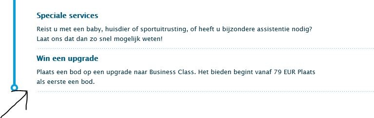

upgrade
staat er bij mij zo tussen, maar kan het bv alleen op terug vlucht doen zo te zien
steam: mr_sar1 / Battle.net : mrsar#2189 / xbox : mrsar1

mrsar schreef op donderdag 08 september 2016 @ 15:19:
'Win een upgrade' is vervangen door Taxfree winkelen of er staat niks hierzo. ;)
