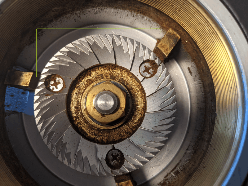

Ik heb problemen met de koffiesmaak constant te houden. Zelfs de 1e kop koffie smaakt anders dan de 2e kop een kwartier later. Soms heb ik de smaak echt perfect (60% van de tijd), maar een dag later krijg ik bijna een soort filterkoffie-achtige smaak met een vervelende nasmaak.
Ik krijg altijd rond 8 seconden de 1e uitloop, dus naar mijn idee zit het met de druk van de zetter wel goed.
Ik heb een Quickmill senago 3000 en demoka m203, beide ruim 15 jaar oud. Jaar geleden geheel schoongemaakt, nieuwe zetgroep + ringen gegeven.
Een aantal dingen waar ik rekening mee hou:
  • Er blijft nog een rest koffie in de uitgave mond van de maler zitten, dat haal ik weg zodat er geen dag oude gemalen koffie als eerst in mijn 1e maling terecht komt
  • Ik time de koffie op 30 seconden
  • Ik weeg de koffie + bak op 42 gram
  • Ik egaliseer de koffie met een distributer
  • Ik gebruik altijd dezelfde bonen
  • Ik pas soms de maler aan (om dit probleem tegen te gaan), maar hij staat vaak dagen hetzelfde
Waar het naar mijn idee fout kan gaan
  • De maler is al een oude, wellicht verspringt de instelling tussendoor?
  • De bonen zijn niet constant?
  • Klimaat verschil, vocht/temp?
Of de 30 seconden en aantal gram goed is maakt naar mijn idee niet zoveel uit, dan zou je verwachten dat ik op z'n minst elke keer dezelfde smaak koffie krijg. Ik probeer echt alles constant te houden, maar de smaak schommelt naar mij smaak te veel.
Hebben jullie enig idee?

Consistentie is key hier. Tampen zou nog verschil kunnen maken, maar het meest waarschijnlijke lijkt me toch je maler. De toleranties zijn gewoon groter in een goedkopere maler en door de kleinere schijven is consistentie daar denk ik het grootste probleem (al heeft de demoka wel een wormwiel dacht ik voor de maalgraad, dus die is in ieder geval redelijk in te stellen). Maar een verschil in maalgraad moet zich uiteindelijk toch ook vertalen in een kortere of langere doorlooptijd.
Mocht je echt bij gelijke hoeveelheid in en gelijke hoeveelheid uit en zelfde extractietijd toch zulke verschillen krijgen dan blijft temperatuur over. Temperatuurverschil van een graad of 3 is duidelijk te proeven. 5 graden verschil kan van zuur naar bitter compleet omslaan. Mijn eerste koffie van de dag is altijd ruk omdat ik eigenlijk de tijd niet neem om het ding volledig te laten doorwarmen.
Ow ja, gebruik een naked porta om te controleren of je geen channeling krijgt. Bij channeling krijg je een deel van de koffie die te snel doorloopt (bitter) en het overgrote deel dat te langzaam doorloopt (omdat het water een andere route neemt, zuur). Dat verenigt zich in het kopje waardoor je een merkwaardige combinatie krijgt die kan smaken naar scherpzuur met autobanden. Not nice.
Mocht je een gewone portafilter gebruiken dan kun je channeling wel herkennen door een plotseling snellere en lichtere flow.
Dan als laatste nog de roast v.s. je setup. Je maler heeft niet zulke grote schijven en niet zo'n consistente grind als een duurdere maler. Het heeft geen zin om licht gebrande single origin specialty bonen uit het hooggebergte te kopen en die erin te doen, want die smaken krijg je er toch niet uit. De precisie die je nodig hebt om daar een goeie koffie van te zetten is er niet, waardoor je 90% van de tijd bocht zult maken.

Nou ik had vroeger met een minder krachtige maler wel eens dat als je 'm verstelde met bonen er nog in, dat daarna de maler weigerde te werken... Dus toen moesten alle bonen eruit, verstellen, en weer vullen. Dat zou ook niet gebeuren als je versteld met een draaiende molen.
Bij deze machine heb ik het probleem dat ik 'm fijn kan stellen tot de burrs elkaar opeten, met permanente schade aan de schijven tot gevolg. Als iemand daar nog een goede tip voor heeft houd ik me aanbevolen!
De meeste schijven mogen elkaar raken zonder dat het schade veroorzaakt. De platte delen raken elkaar, voor de snijkanten in elkaar grijpen. Dus zolang je maar direct teruggaat als ze elkaar raken is er weinig aan de hand.

Daar zit iets in, de vlakke rand aan de buitenkant is in principe het hoogste gedeelte. Als ik naar de schijf kijk zie ik veel reflecties van de snijranden, wat betekent dat het niet meer scherp is en deels beschadigd. Hoe zou je kunnen testen of je schijven 'op' zijn? Heb zelf te weinig ervaring en referenties om dit te beoordelen. Deze schijven waren een ~4 jaar geleden nieuw, en ik zet nou ook weer niet zoveel koffie dat ze door normale slijtage al op horen te zijn (met ~1 kg per maand dus grofweg 50 kg tot nu toe, lijkt me weinig voor de levensduur van maalschijven). Weet nog niet zo goed hoe ik dan toch aan zulke best forse beschadigingen kom.
Afbeeldingslocatie: https://tweakers.net/i/NpmXDh5GzB0Cf_Xnmw2JH9jpS28=/800x/filters:strip_exif()/f/image/BRoeM63gVFAekZXgIcv9RZxK.png?f=fotoalbum_large
Dit soort malers is gebouwd voor gebruik in cafés. De levensduur van dit soort burrs is honderden, zo niet enkele duizenden kg bonen. Niet iets om je zorgen over te maken bij thuisgebruik.
Edit: 800kg volgens Compak.
Volgens mij maakt scherpe randjes helemaal geen reet uit. De bonen worden door de geometrie van de schijf steeds verder naar de buitenkant geduwd waar het steeds smaller is en dus steeds fijner "gebroken" wordt. Waar het om gaat is dat die route gelijkmatig en grippy is, waardoor dat transport zo goed mogelijk gaat. Naar mate ze slijten blijven bonen langer achter en is de gradient niet meer mooi gelijkmatig, waardoor het langer duurt om te malen en meer warmte ontwikkeld wordt en de korrelgroottte meer gaat varieren, maar daar heb je de eerste 500kg met de K8 echt nog niet zoveel last van. Een flinke beschadiging van een steentje ofzo kan ze wel ruineren, maar dat zie ik nou zo snel niet. Lekker laten zitten, 50kg is niets.
