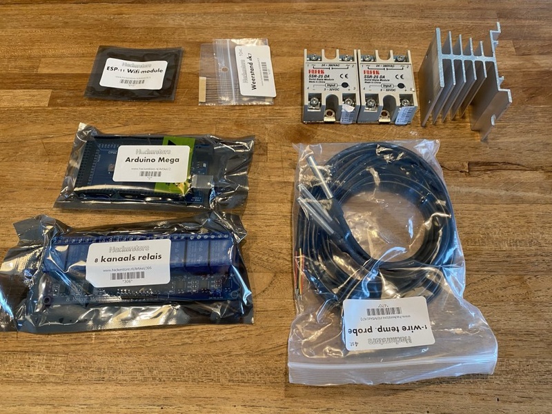

Ik zit hier ook met smart te wachten op mijn eerste onderdelen voor mijn espressomachinemod, maar mijn packetje met arduino, temperatuursensors en wifi-board, SSR etc ligt al dagen bij postnl. Elke dag schuift de bezorging weer een dag door.
Afbeeldingslocatie: https://tweakers.net/i/_7ZhJASA7-4HkGPlvBV8lKsAas4=/full-fit-in/4000x4000/filters:no_upscale():fill(white):strip_exif()/f/image/AkbZiSsPMcpWe0uC6kzm4r72.png?f=user_large

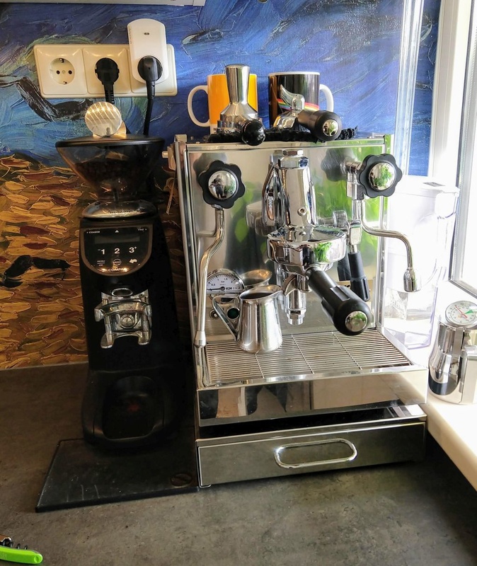

Vandaag onze Expobar Leva EB61 weer ophalen van reparatie. Vulventiel was losgeschoten waardoor de spoel kortsluiting had gemaakt.
Gelijk maar een groot onderhoudsbeurt laten uitvoeren. Dus vanmiddag weer een blinkende machine op ons aanrecht :)

Wat een leuke uitkloplade onder die molen! Dat past echt heel mooi zo.
Onder mijn afgeronde zwarte Compak staat zoiets helemaal niet, dus ik heb maar gekozen voor de grote lade voor onder de machine zelf.
Jouw setup is met die kleinere molen en die kleine uitkloplade wat subtieler. Bij mij wordt het wel erg aanwezig zo:
Afbeeldingslocatie: https://tweakers.net/i/nKKxHfUwfonJLI6nSbWm_EDfQi4=/x800/filters:strip_icc():strip_exif()/f/image/lPQowy9eRklpndNvJkZWDbFs.jpg?f=fotoalbum_large
Ach, ieder nadeel heeft zijn voordeel: deze lade is nu een kleine 'gft-lade' voor in de keuken geworden. Tijdens het koken verdwijnen er ook gewoon wat snij- en schilresten in en 's avonds na de koffie gooi ik de hele boel in de gft-container. Dus geen rotzooi op het aanrecht of extra bakjes met afval.
  • PdeBie
  • Laatst online: 19:26
@Ravhin Thanks :)
@dreamscape
Ja, wij vonden dit wel een mooie combo zo bij elkaar. Liepen er per toeval tegenaan toen we voor een maler aan het kijken waren. Verkrijgbaar bij Van Pommeren in Utrecht overigens.
Ons snijblok ligt op een ander keukenblok, dus wij hebben helaas nog wel een apart GFT bakje. Kunnen natuurlijk wel dit laatje eruit trekken en dat gebruiken, maar ach... dit gaat ook prima.

Blog is online voor mijn modprojectje: https://mac-digital.blog/
Daarnaast zijn mijn eerste spullen binnen, zijnde de arduino en wat sensoren en relais:
Afbeeldingslocatie: https://tweakers.net/i/8PshWxL_owCN_zccNZ122VbXNU4=/800x/filters:strip_icc():strip_exif()/f/image/u6MGVfFH5VS5hDJ63BvfzEZC.jpg?f=fotoalbum_large
Wat leuks om mee te spelen dit weekend.

Nice, ben benieuwd hoe mooi het straks werkt allemaal. Mocht je er nog niet aan gedacht hebben: bouw wat fail safes in je software in. Bijvoorbeeld: als pomp aan maar weegschaal blijft gelijk na 5s: stop+error want blijkbaar was de maling te fijn.

Nieuwe post: wat tekeningetjes van de User Interface: https://mac-digital.blog/...nitial-software-sketches/

  • __fred__
  • Laatst online: 29-10 20:30
RoosW schreef op zaterdag 6 februari 2021 @ 16:34:
Je ontwerpen kietelen mijn 'hebben' zenuwen, volgens mij is er een markt voor een dergelijke machine!
Haha, dit wordt een one-off. Ik zou dan voor een de1+ gaan ofzo.
Wat ik wel ga doen is alles open sourcen. Dus als je een Nuova Simonelli op de kop weet te tikken en handig bent 😉

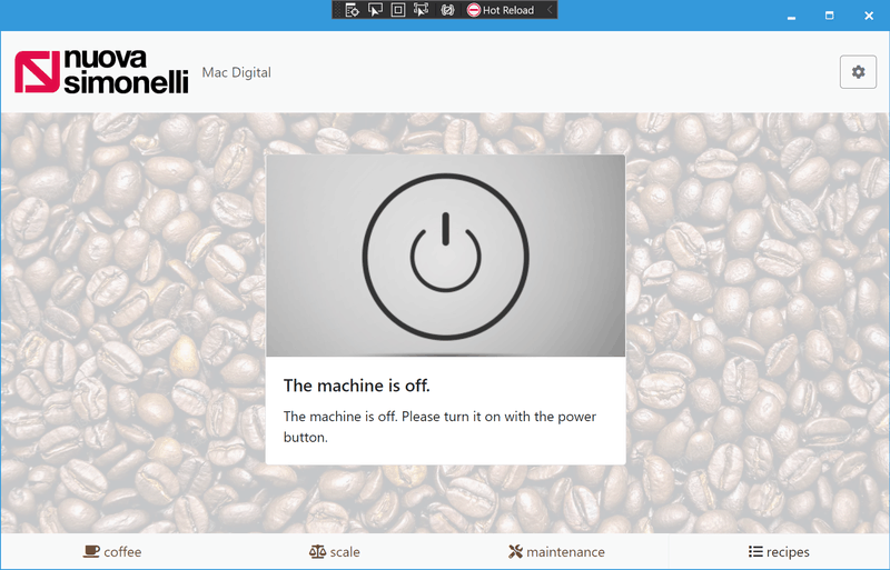

  • __fred__
Afbeeldingslocatie: https://tweakers.net/i/YCP6Mw_UL4GAAGClWAftbn0zgKo=/800x/filters:strip_exif()/f/image/awqT7mnVFFSJNsXqk39X1Ga3.png?f=fotoalbum_large
En we hebben een eerste idee van de user interface. Omdat ik een behoorlijke bijdrage heb geleverd aan Mobile Blazor Bindings, zal ik dotnet core, Mobile Blazor Bindings, Blazor, Html en css als technology stack gebruiken voor de App. Is weer eens wat anders dan een standaard mobiele app. Zeer binnenkort zal ik de repo public maken, als er wat meer is dan deze mockup.
