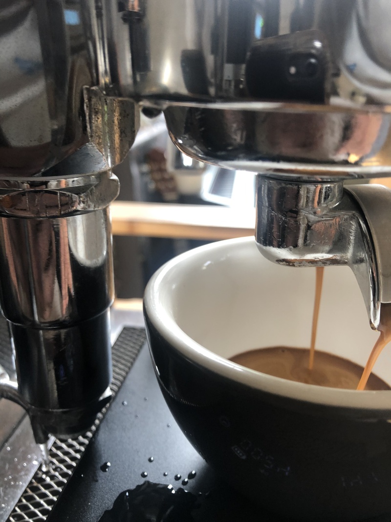

Afbeeldingslocatie: https://tweakers.net/i/4b0aYXAMRqx-KvDYTj5vFTkaDmc=/800x/filters:strip_icc():strip_exif()/f/image/7r3aCaylZ90ZqPQX3A8luU0g.jpg?f=fotoalbum_large
Even een vraagje: mijn e61 machine lekt tegenwoordig aan de zijkant wanneer ik een espresso aan het maken ben. Ik heb hier een foto van geprobeerd te maken. Die druppels die naast het kopje liggen komen daar vanaf
Wanneer het apparaat aan het opwarmen is, dan heb ik daar geen last van. Heeft iemand een idee voor een eventuele oplossing? Mijn idee is dat ik de rubberen ring in de kop moet vervangen, maar ik weet het niet zeker.
[ Voor 3% gewijzigd door monsees op 28-09-2020 19:55 ]

Dat is ook mijn eerste idee. Zo te zien draait je filterhouder ook wel een eind door (verder dan 90 graden), en dat is ook wel een indicator dat je ring aan vervanging toe is.

Voor 95% zeker inderdaad de rubberen ring (piston rubber) vervangen. Daarna zal hij niet meer lekken. Let er wel op dat je hem er op de juiste manier inzet, de rubberen ring heeft een boven en onderkant.
  • MGSNK
  • Laatst online: 28-10 20:28
99% rubberen ring. Ik moest de mijne na 11 maanden al vervangen, max 3 kopjes koffie per dag. Kijk of je een Cafelat kan kopen, die zijn van siliconen en zouden langer mee gaan.
