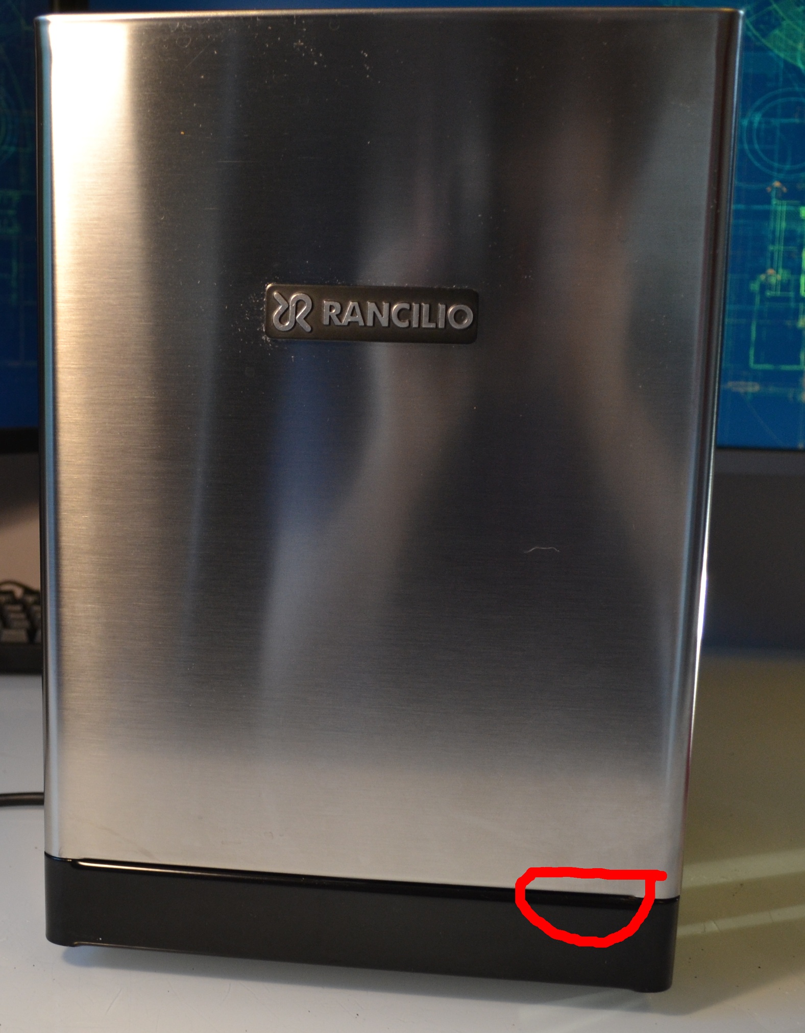

Ik heb sinds Juni een Rancilio Silvia, ik ben er altijd tevreden over geweest, maar ik heb sinds ongeveer een week enkele problemen:
  • na het back-flushen lekt/loopt er achteraan de machine water uit, ongeveer op de plaats waar de pomp zit:
    Afbeeldingslocatie: https://tweakers.net/ext/f/BKC5QBNY0XVFiAT474PtLS0j/thumb.jpg
    Dit is echt proper water, en kan onmogelijk uit de lekbak komen.
  • sinds ongeveer enkele weken maakt de machine soms (niet altijd) veeel meer lawaai dan anders, precies alsof de pomp ergens tegen trilt.
  • sinds dinsdag: als je de machine opzet klinken er een soort plofjes vooraan de machine. Het lijkt alsof er luchtbellen in de boiler zitten.
    Ik heb toen de machine direct uitgezet en de procedure doorlopen als je deze de eerste keer aanzet. Dus stroomkraan open, knop voor warm water aan en dan de machine aanzetten.
    Hierbij lijkt het voor mij ook alsof er eerst lucht uit de stoomuitlaat komt.
    Uiteraard zit de waterbak helemaal vol en de aanzuigslang is ook mooi gevuld met water.
Van de laatste twee heb ik twee filmpjes gemaakt.
Ik heb reeds een RMA aangevraagd bij de winkel en die gaat de machine volledig nakijken, maar dat kan pas over 10 dagen.
Heeft iemand dit probleem al eens gehad met een Silvia, of komt dit misschien vaker voor? Of is dit "normaal", ik snap dat als je back-flusht er meer druk op de machine komt, maar deze zou toch nooit mogen lekken?

Het klinkt mij in de oren dat de bypass of de slang die erop zit lekt.
Het kan dat een deel van het gelekte water op de kop blijft liggen en dat de plofjes die je hoort het koken van dat water is.
Je kan de vier schroeven bovenop los maken, bovendeksel eraf halen en vervolgens de machine gebruiken en back flushen. Dan kan je zien waar de lekkage ontstaat.
***Legt wel op dat je dan ineens bij de onderdelen komt waar 230 Volt op staat.***
En ontluchten van de machine is sowieso een goed idee zo eens in de week. Ook als je de stoomfunctie niet gebruikt ontstaat er langzaam aan een luchtbel bovenin de boiler doordat het water zo dicht tegen kook temperatuur zit.
<knip>
Teus.espresso schreef op donderdag 17 oktober 2019 @ 10:07:
<knip>
Er was inderdaad een lek in een slang (van de pomp naar boiler), machine is hersteld door de winkel en werkt terug naar behoren *O*
