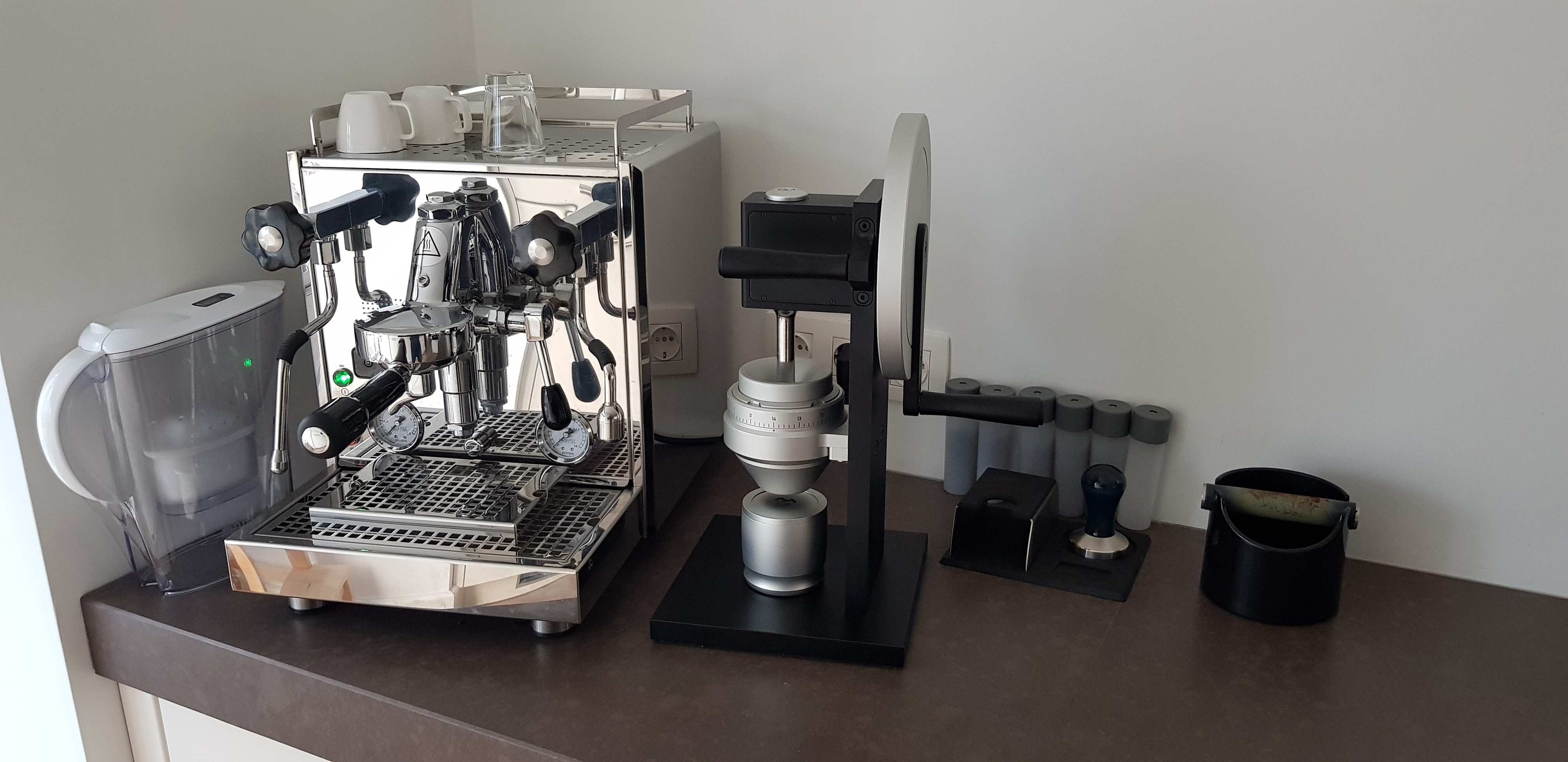

MrJ schreef op vrijdag 21 december 2018 @ 13:52:
Hier mijn Macap M4 grinder vervangen door de HG-1 handgrinder. Deze was de 'zwakste schakel' na het vervangen van mijn Rancilio Sylvia voor een Profitec 700. (Beide van een vriend overgenomen die zelf overging op een lever machine en weer een auto grinder.)
Mijn espresso is een stuk beter nu! :9 Veel meer nuance in de smaak.
Koop de laatste tijd mijn bonen bij Boot Koffie. Ben er nog niet uit welke ik de lekkerste vind. :)
Hierbij een foto van bovenstaande espresso hoek. :)
Espresso thuis
Nu op advies eens hier bonen besteld: https://thebarn.de/collections/beans
Iemand ervaringen met deze roaster?

MrJ schreef op dinsdag 9 april 2019 @ 13:05:
[Afbeelding: Espresso thuis]
Heel fancy setup! Profitec vind ik ook een cool merk met wat ontwikkeling en focus op moderne tijden, ipv puur nostalgie zoals sommige andere merken meer lijken te doen :P
Wat ziet die maler er tof uit! :o
Welke is het ?
  • Thralas
  • Laatst online: 01:25
Kraz schreef op vrijdag 12 april 2019 @ 23:45:
Welke is het ?
HG-1
  • gr8slayer
  • Laatst online: 11-09 21:16
1000 dollar voor een grinder? Dat is vrij uitzonderlijk neem ik aan?

gr8slayer schreef op zaterdag 13 april 2019 @ 00:59:
Ik wilde schrijven dat het uitzonderlijk duur is, maar mijn Compak E5 was ook 850 euro. Dat is dus ook bijna 1000 dollar. :X
Heb hem tweedehands overgenomen van een maatje voor iets minder. ;)
Die had weer een Mahlkonig (EK43) laten customizen. 3k+ ofzo. (Heeft nu ruzie met zijn vrouw aangezien de nieuwe auto moet wachten, maar dat terzijde. :X )
