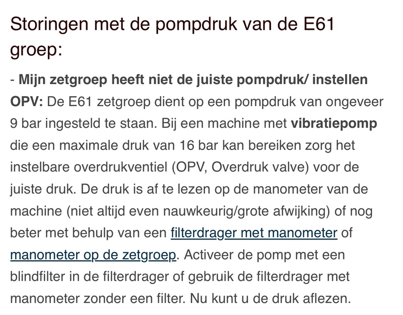

Wie weet het? Met mijn E61 setup gebruik ik een IMS Big Bang basket en een standaard tamper die wat ruimte laat aan de zijkanten van de basket. Nu na enige tijd merk ik dat ik te vaak last heb van channeling, en dan met name aan de zijkanten. Het spuit er echt uit en de uitstroom verwatert. Hangt ook beetje af van de koffie. Gevolg: rommelig maar ook een mindere espresso.
De Big Bang basket heeft kleinere en minder gaatjes waardoor de druk ook toeneemt. 10bar is gebruikelijk.
De Big Bang had ik gekozen omdat deze (marketing?) de zoete smaken in de koffie zou versterken. Waar of niet maar het bevalt wel beter dan de standaard basket. Tegelijkertijd adverteren ze dat hun gaatjespatroon minder channeling geeft.
19gram in, 57gram uit in 23sec op 88 graden. 1:3 vind ik lekker en de temperatuur is een beetje afhankelijk van de boon. Ik gebruik nu boven van Brandzaak en die zijn vaak wat donkerder dus zet ik het minder heet.
Ik krijg het niet onder controle en lijkt erger te worden. WDTen heeft nauwelijks effect.
Waarin zou ik het moeten zoeken?

Boeryepes schreef op zaterdag 3 mei 2025 @ 07:31:
Wie weet het? Met mijn E61 setup gebruik ik een IMS Big Bang basket en een standaard tamper.
Van oudsher zijn E61 gemaakt om met een bepaald volume koffie poeder in de basket te werken. Door met grammen te werken, kan het zijn dat de basket niet optimaal gevuld is en dat daardoor channeling ontstaat.
De oldskool methode uit de jaren 50 is; vul de basket helemaal, strijk af zoals bij een biertje. Nu is de basket 100% gevuld. Tamp dit zoals je gewend bent. En zet vervolgens koffie. Op deze manier is de kans op channeling heel klein.
De basket moet qua optimaal gevuld volume in de buurt blijven van hoe hij gevuld is op basis van gewicht. Naarmate maalschijven slijten, kan het volume verminderen ten opzichte van het gewicht.

Teus.espresso schreef op zaterdag 3 mei 2025 @ 09:40:
Nu heb ik 19.5 gr in een 18-20 gr basket. Dus zou ik dan moeten experimenteren met meer of juist minder? Molen is nog een jaar oud dus zege niet versleten.

Met mijn stock basket idd. zo maar niet met de ims big bang, die loopt door naar 10bar zelfs met stelknop op minimum. De mijne, een Quickmill Carola Evo (960) is begrensd op 12 bar (gemeten met blindfilter).
Overigens heeft DR Trading wat genuanceerdere info over de opv en maakt onderscheid tussen vibratiepomp en rotatiepomp.
https://www.drtradingshop.nl/c-2440185/e61-zetgroep/

Ik snap je punt, maar bij zowel vibratie en rotatie wil je de druk begrenzen op Max 9 bar, ook met blindfilter. Bij rotatie zet je de bypass open en een OPV zet je op 12 bar om hogere druk af te voeren bij opwarmen. Bij een vibratie pomp wil je de OPV gewoon op 9 bar hebben. In jouw geval zou ik dus zeggen, de OPV moet lager. Ook met een andere basket zou je max 9 bar moeten zien, niet hoger :).
  • Boeryepes
  • Registratie: Januari 2016
Hercul3s schreef op zaterdag 3 mei 2025 @ 20:59:
Ik snap je uitleg maar opv staat al op minimum, ik kan de stelschroef niet verder terugdraaien.
Edit: heb een extra ontkalking gedaan en volg altijd instructievideo van DR Trading (laatste was 1 mnd geleden) en heb ook de opv stelschroef een aantal keer van min naar max gedraaid. Nu begrensd de druk in de min. stand op 10bar, gemeten met blindfilter, wat het voorheen 12bar was.
Ah kijk, fijn dat dat geholpen heeft! Wel apart dat de stelschroef dan tot 10 bar gaat. Helpt dit met de channeling?
  • Boeryepes
Hercul3s schreef op zondag 4 mei 2025 @ 09:37:
Jazeker succes. Denk dat het opv verkalkt was. Nu met opv op min kwam de druk tijdens koffiezetten maar tot 6bar en uiteraard op die druk geen channeling.
Voor vandaag koffie ze gehad maar morgen eens zien waar ik uit kom zodra de druk op 9bar gelimiteerd is.
Mooi te horen dat het is opgelost.
Staar je overigens niet blind op de metertjes op je machine. Bij mij geven die snel 10 tot 11 bar aan, terwijl er met een geijkte meter dan maar 9 bar op de groep blijkt te staan.

Dat is precies wat DR Trading ook zegt. Deze 'what if' zette me aan om nog een keer te ontkalken 😀
Afbeeldingslocatie: https://tweakers.net/i/uIhMHEmyWvkQJzuGCYEU5gNom6U=/800x/filters:strip_icc():strip_exif()/f/image/NoiMIB7I2uLtFgc1tkxHc81U.jpg?f=fotoalbum_large
