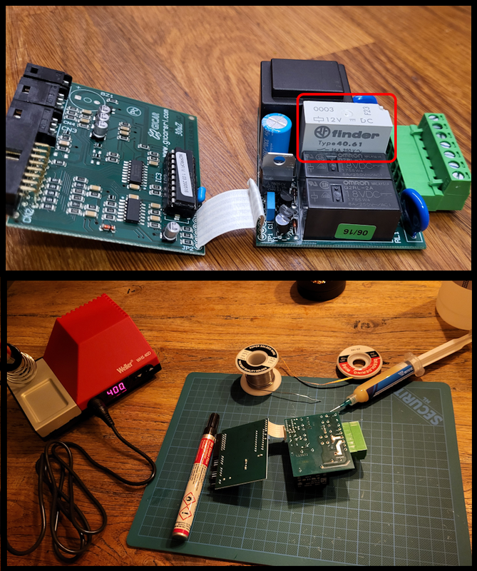

Update:
2 Dagen nadat ik de pressostaat heb vervangen schoot de druk wederom naar 2.5 bar en hoorde je het overdrukventiel de stoom afblazen. #GloeiendeGloeiende }:|
Dus ik heb de machine weederom opengemaakt en ben met een multimeter gaan testen of de nieuwe pressostaat schakelaar wel netjes een signaal doorgaf. Dit bleek zo te zijn.
Ondanks dat, bleef het apparaat het water verwarmen nadat de 1.5 bar was bereikt, waardoor de druk te hoog op liep. De *klik* die je normaal gesproken hoorde nadat de boiler op druk was, hoorde ik niet.
Na wat extra zoekwerk op internet kwam ik onderstaande link tegen met eigenlijk hetzelfde probleem;
https://www.home-barista....essure-issues-t89741.html
Daar gaf iemand aan dat het zeer waarschijnlijk het relais in de Control Box was die defect is.
Most likely the relay in the control board, these and all ECM using the m2004/P4007 board without the external relay are known for it here.
En in een andere link heeft iemand weer een goed werkende machine na het vervangen van de relais. Er w
https://www.home-barista....-with-problem-t66247.html
Een nieuwe Control Box kost ongeveer ~200-250 euro dus ik ben online op zoek gegaan naar een vervangend relais. Deze heb ik uiteindelijk kunnen vinden bij Conrad.
Helaas werden ze per 4 stuks verkocht :') , maar alles beter dan een vervangende Control Box á ~200 euro.
Details:
  • Merk: ECM Elektronika II
  • Leeftijd: 7 jaar
  • Probleem: Boilerdruk loopt op tot 2.5 bar en stoom 'lekt' weg via beveiliging van het overdrukventiel
  • Waarschijnlijke oorzaak: Defect relais in de Control Box (GICAR P4007)
Gisteren zijn alle onderdelen binnengekomen en begon.....
Operatie Espresso:

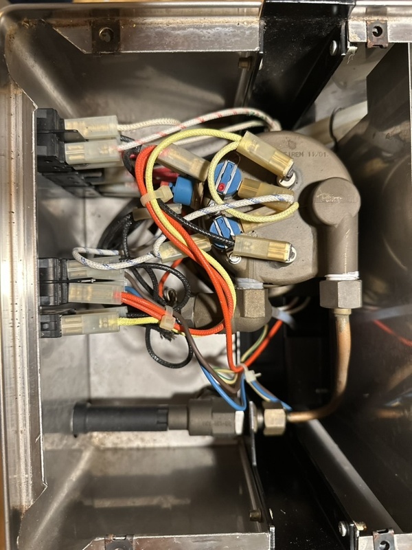

Machine uit elkaar en alle kabels gelabeld zodat ik weet waar ze terug moeten :+
Afbeeldingslocatie: https://tweakers.net/i/B5dDqCdyzfe2TD5SRv_Zsm7NlKA=/fit-in/4000x4000/filters:no_upscale():strip_exif()/f/image/PWJvxtU5vcoqNlsg2wvaxrZv.png?f=user_large
Printplaat uit de Control Box gehaald en op de 'pijnbank' (lees: keukentafel).
Rood omcirceld het relais wat verantwoordelijk is voor het aan/uitschakelen van het verwarmingselement in de boiler.
In de eerder genoemde links, geven ze aan om beter het relais te vervangen door een van het merk Omron en met een hoger amperage, zodat ik over een jaar of 2/3 niet weer aan de slag hoef.
Afbeeldingslocatie: https://tweakers.net/i/D8sgiUZA_jZsK_3gRawGbteMI6s=/x800/filters:strip_exif()/f/image/1PMn8aBn803UrQLy3LHE6OOU.png?f=fotoalbum_large
Het was wel een klusje om het relais normaal los te krijgen. Ik had de pinnen aan de onderkan afgeknipt, maar zelfs na het toevoegen van Low-Melt solder en het weghalen van het bestaande soldeer met desoldeer 'wick', zat het relais nog redelijk vast.
Uiteindelijk is het gelukt met wat ... doorzettingsvermogen mbv een waterpomptang en een beetje wikken. :9
Oude relais eraf, alles netjes schoonmaken en de nieuwe er weer op.
Afbeeldingslocatie: https://tweakers.net/i/9BEQ2D6zgN32MtsI1JWwM1-0xps=/x800/filters:strip_icc():strip_exif()/f/image/Ow7LoYInIVPpa8GevIZcTdEO.jpg?f=fotoalbum_large
En nu we toch bezig waren met elektronica, heb ik ook gelijk de stekkertjes vervangen. Deze waren he-le-maal naar de getver zoals je ziet. Misschien ook heel logisch, na 7 jaar in de hitte.
Ook heb ik gelijk het vacuumventiel vervangen aangezien deze ook onder druk nog redelijk bleef sputteren. Volgens DR-Trading sluit de RVS variant beter en daar lijkt het inderdaad ook op.
Afbeeldingslocatie: https://tweakers.net/i/9sxfAOW05IecBUmFbeql6rmo3Bg=/800x/filters:strip_exif()/f/image/toakPUFv8P1MVYjvB2CM9puZ.png?f=fotoalbum_large

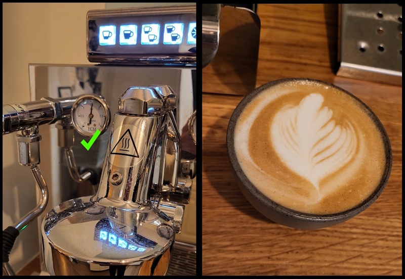

En dan EINDELIJK, na 1,5 week weer geen koffie, doet ie het weer! _/-\o_ *O*
De druk blijft nu netjes op 1,5 bar en het warmte element schakelt perfect uit als de boiler op druk is.
Afbeeldingslocatie: https://tweakers.net/i/XYjrDCUFt9jsfYtmYMjna1iUqWE=/800x/filters:strip_icc():strip_exif()/f/image/my1L9KOJoPQhpJxphjqCTmTf.jpg?f=fotoalbum_large

Al-met-al was het weer een nieuwe Tweaker-klus-ervaring met (gelukkig!) goede afloop en heb ik mijn ECM ter waarde van onbetaalbaar , kunnen reparen voor 5 euro. (Excl het overdrukventiel en de plastic connectortjes)

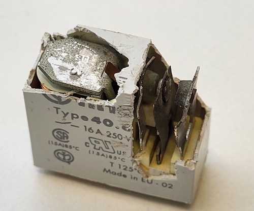

En hoe zag het relais er nou aan de binnenkant uit?
Nou.... zo: :+
Afbeeldingslocatie: https://tweakers.net/i/vpQ04bM4wo-VdrP6fAuL5m8WpsQ=/fit-in/4920x3264/filters:max_bytes(3145728):no_upscale():strip_icc():strip_exif()/f/image/uXBCljr1TEEQ6jwepNtyMGCg.jpg?f=user_large

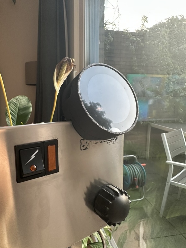

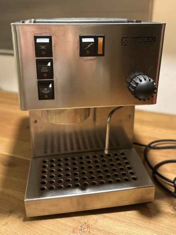

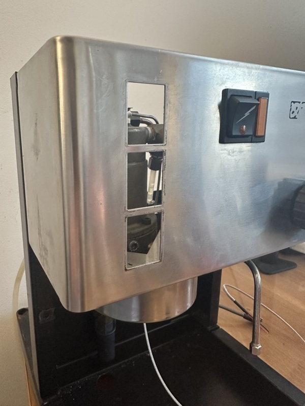

Mavamaarten schreef op zaterdag 1 maart 2025 @ 18:43:
Zitten hier ook mensen die hun eigen koffie branden? Nadat ik mijn espresso routine helemaal onder de knie had, kriebelde het om de hobby nog wat verder te zetten. Ik kwam uit op wat DIY'ers die een eigen apparaat hadden gebouwd om koffie te branden, en haalde hieruit wat inspiratie. Uiteindelijk heb ik zelf het hele apparaat ontworpen en gebouwd.
Dit is de machine die ik bouwde. Gebaseerd op een heteluchtpistool, een stofzuigermotor, een glazen theekan, 2 cocktailshakers en een cycloon om alle chaff (vliesjes, wat een rommel is dat haha) op te vangen. Aan de electronicazijde gebruikte ik 2x een ESP32, 2x pt100 sensoren, een triac dimmer en een SSR. Met de Artisan software kan ik via PID de temperatuur netjes een curve doen volgen.
Heel gaaf dat je dit zelf gebouwd hebt en dat het ook zo goed werkt voor je _/-\o_

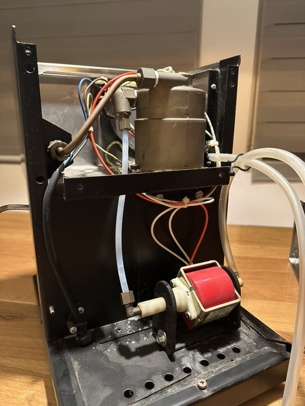

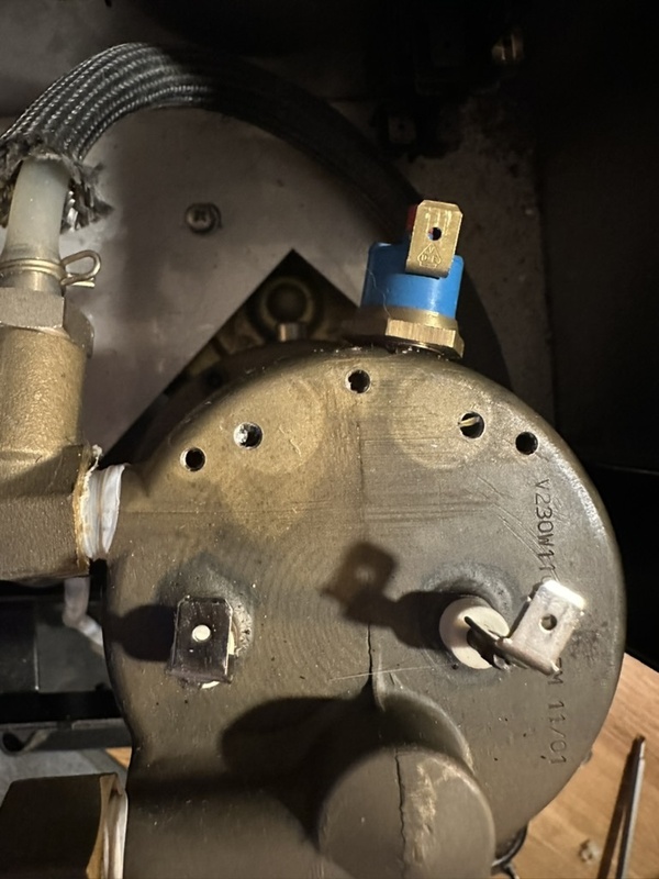

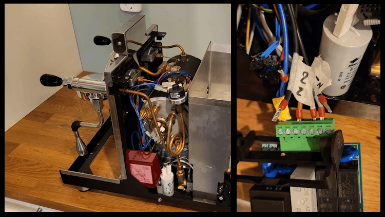

  • Jfwiet
  • Laatst online: 15-10 15:36
Dan toch maar even mijn project laten zien. Begonnen als idee om de huidige Siemens bonen machine te vervangen. Maar dan wel met een zo laag mogelijke 'drempel' voor mijn vrouw. Met dat laatste viel Gagguino voor nu even af en kwam ik Gaggimate tegen. https://gaggimate.eu/
Rancilio 'Miss Silvia' uit 1997:
Afbeeldingslocatie: https://tweakers.net/i/px-5kvmJJwNKQV5gwKWpxWO64DU=/x800/filters:strip_icc():strip_exif()/f/image/oFecBLAWeEpBX3tOQsIjdmld.jpg?f=fotoalbum_large
Op marktplaats gevonden in een dorp verderop. Van binnen was de machine erg netjes, wel wat warmte schade aan de connectoren rondom de boiler en de stoompijp is aan vervanging toe. Die gaat vervangen worden door een V3+ variant eventueel zelfs nog met een ‘no-burn’ variant. Ga eerst dit stuk afronden en dan haal ik de machine nog een keer helemaal uit elkaar om alles te ontkalken, roestige boutjes vervangen en de eerder genoemde stoompijp.
Afbeeldingslocatie: https://tweakers.net/i/AP9YkgADP0UnOfttiyJ10jT596E=/x800/filters:strip_icc():strip_exif()/f/image/rpzWCsJWu63eZZrHLFGaWwX8.jpg?f=fotoalbum_largeAfbeeldingslocatie: https://tweakers.net/i/ZmZtaMMCTuZtF2SsjDusEM0par4=/x800/filters:strip_icc():strip_exif()/f/image/OlAmJV3Hhge8ZxqSjHCzH9Lw.jpg?f=fotoalbum_large
Afbeeldingslocatie: https://tweakers.net/i/PDUmTNdJcZzQN7WZhkxD_Qyz4nw=/x800/filters:strip_icc():strip_exif()/f/image/XBc8VXRCUIFUxkKZBlIHCIRc.jpg?f=fotoalbum_largeAfbeeldingslocatie: https://tweakers.net/i/i5GC7op8FSH6qG9Koq4Za6G8oiM=/x800/filters:strip_icc():strip_exif()/f/image/ZZ69SMdgAAfyCuCmkJtOweWa.jpg?f=fotoalbum_large
Afbeeldingslocatie: https://tweakers.net/i/uI_gRorXD4FNz3MLmcVBwPpsYxU=/x800/filters:strip_icc():strip_exif()/f/image/fzdmmkYl9h4AFpU8bCEHGQXX.jpg?f=fotoalbum_largeAfbeeldingslocatie: https://tweakers.net/i/GWqNV_a1kecBEXI3ZFtQljK61AQ=/x800/filters:strip_icc():strip_exif()/f/image/3fz7n50l97gir1sLlHL1Q5fR.jpg?f=fotoalbum_large

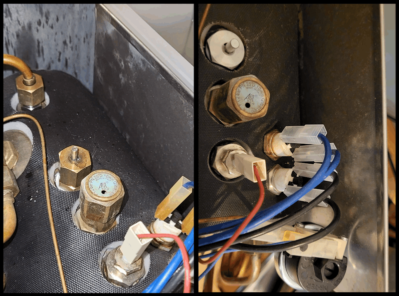

Gaggimate
Ondertussen begonnen met het volledig opnieuw bedraden van de machine. Heb PCB’s besteld via PCBWay en de overige verkocht via het discord kanaal van Gaggimate. Kon het natuurlijk niet laten om het scherm al even aan te sluiten en te monteren op de machine zelf. Ook aan het kijken of de 230V aan/uit knoppen om te bouwen zijn naar puls drukkers door het toevoegen van een LED en een veer.
Afbeeldingslocatie: https://tweakers.net/i/ldmMGAZeT04kSU2D8R0V5lou3rA=/x800/filters:strip_icc():strip_exif()/f/image/4e2DpCispaSXyqw6iMUwkUX1.jpg?f=fotoalbum_largeAfbeeldingslocatie: https://tweakers.net/i/fz7Tyu2-tfW80H-LlWBGumANQ6M=/x800/filters:strip_icc():strip_exif()/f/image/VLYNGS5wuAqwqJHSVmElmjpF.jpg?f=fotoalbum_large
Afbeeldingslocatie: https://tweakers.net/i/G8U8a_1UCwbIMPpQUg3ollwm_MU=/x800/filters:strip_icc():strip_exif()/f/image/oCKkAQKD0H76PLfExCPIOFuq.jpg?f=fotoalbum_largeAfbeeldingslocatie: https://tweakers.net/i/O1OcJ74kNdIx21BGOnWUaQNkJWk=/x800/filters:strip_icc():strip_exif()/f/image/nuC7tuKnHpPL62ZGVDyf2mOR.jpg?f=fotoalbum_large
Afbeeldingslocatie: https://tweakers.net/i/i3SlIFtmTos3tsxJpWV8DwoMJw8=/x800/filters:strip_icc():strip_exif()/f/image/DyKBZWzFOjAmwoLK3eG642KK.jpg?f=fotoalbum_largeAfbeeldingslocatie: https://tweakers.net/i/p_Z-SSpossnpwAoQldTVy6AUaTw=/x800/filters:strip_icc():strip_exif()/f/image/aBqHRs8vqSwdkTLxPLpyKvwC.jpg?f=fotoalbum_large
Verder moet ik op dit moment niet teveel kijken op de creditcard rekening want naast dit moois natuurlijk een hoop andere aankopen. Een DF54, Bomber 3 accessoires zoals een blind shaker, tamper, melkkan. En waarschijnlijk voor de overgang ook nog een Severing melkschuimer zodat mijn vrouw lekker vlot haar drankjes kan maken.
Afbeeldingslocatie: https://tweakers.net/i/AWDrqOYn9hiUQXurPDHy-SP1tp8=/x800/filters:strip_icc():strip_exif()/f/image/BOHBUnG1KEVdEHSKoSSPrCmL.jpg?f=fotoalbum_large
Cool! Ik heb ook nog even getwijfeld of ik een Gaggiuino of Gaggimate zou doen. Het Gaggimate project is vrij nieuw begreep ik en er worden nog steeds features toegevoegd. Heel mooi project!

Volgens de laatste inzichten vanuit Lance zou ik moeten werken met alleen een shaker. Daarmee zou ik een beter resultaat moeten krijgen. Dus ik heb wel zo'n tool gekocht om het plat te strijken en heb ook een simpele WDT mee laten komen. Maar ik ga wel oefenen/proberen om de workflow zo makkelijk mogelijk te maken.
mphilipp schreef op woensdag 5 maart 2025 @ 12:12:
Ik vraag mij (als it'er) af of het niet mogelijk is om een soort open-espresso-uino te maken. Een universeel systeem dat je (in principe) in elk apparaat kunt inbouwen. Want in de basis hebben ze allemaal boiler(s), verwarmingselement(en), pomp(en) en/of thermoblocks, heatexchangers. Je kunt mbv modules voor de verschillende apparaten een systeem samenstellen. Het moeilijkste is natuurlijk het inregelen. Daar zal het wel zo'n beetje op stokken denk ik. Verschillende merken/types boiler of pomp zullen wel op een iets andere manier moeten worden aangestuurd. Dus moet je daar iets voor verzinnen om dat na te gaan en die parameters in te voeren. Zal wel erg ingewikkeld worden vrees ik.
Gaggimate had totdat deze een aantal keer pontificaal bij Lance in beeld kwam een heel open karakter. Maar de ontwerper heeft dollar tekens gezien (mijn mening). Er stond een link naar PCBway om zelf wat te bestellen, dat heeft hij nu weg gehaald onder het mom van een versie 2.
Heb nu 5 PCB laten maken bij PCBway en kwam uit op ~€30 per bord. Als je er 200 laat maken gaat dat omlaag naar ~€20 per bord en hij wil nu kits gaan aanbieden voor €150 incl kabels en een thermocouple. Dus ik ben benieuwd, er is wel aangegeven dat mijn bordje ondersteund blijft. Dus ik ben 'in before the lock'...
