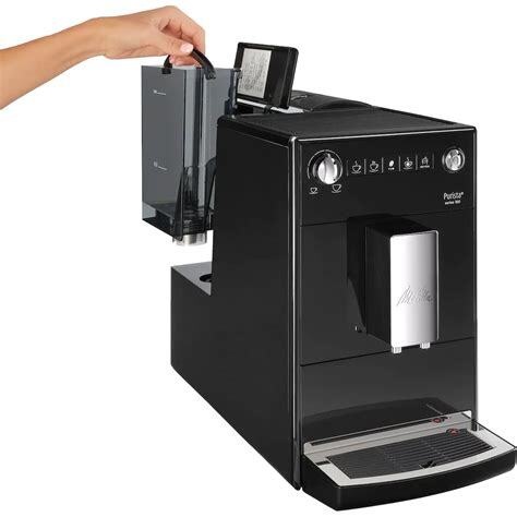

Weet iemand toevallig wat de exacte afmetingen van de Melitta Purista zijn?
Op de site zie ik alleen LxBxH.
Ik ben op zoek naar de afmeting van de watertank, of vooral hoeveel ruimte je boven het apparaat nodig hebt om de tank er uit te halen. De tank zou namelijk tegen de muurkant staan, en moet dus helemaal omhoog er uit.
En hoe diep/lang het apparaat is, en hoe diep/lang het traytje/lekbak. Die afmeting wordt op de site bij elkaar geteld namelijk.

bartvl schreef op zondag 10 november 2024 @ 15:39:
Valt wel mee toch?
