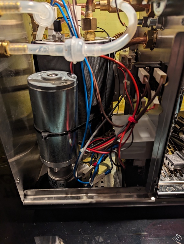

Mooie klus. Kleine opmerking; de stroom draden van de pomp kan je beter niet aan de rvs flex slang vastzetten met een tiewrap. De slang trilt omdat het een vibratie pomp is. Uiteindelijk zal hij door de mantel van de stroom draden heen gaan.
Vorige week heb ik dezelfde pulsor van Quickmill op een ECM Puristika gezet. Het helpt met het geluid. Om te experimenteren stond ik op het punt de Olab Silent Green pomp die in de Lelit hoort te bestellen. Toen bedacht ik me dat ik een best kleine rotatie pomp heb liggen. Twee uur later had ik denk ik de enige ECM Puristika rotatie pomp die er is. De bedoeling is dat er een ander type motor komt zodat ik het pakket horizontaal kan inbouwen maar de ECM is zoooo klein. De pomp is expres op 12 bar ingesteld zodat ik met de bypass voorop kan kiezen of ik met volle druk of minder koffie wil zetten.
Voor gebruik de komende weken werkt deze constructie met tiewraps.
Afbeeldingslocatie: https://tweakers.net/i/1VcO3saz5QiQ1blggHAhA9lQn8U=/x800/filters:strip_icc():strip_exif()/f/image/nvpITEUjmC1ztqHd2MgsWn1T.jpg?f=fotoalbum_large
[ Voor 0% gewijzigd door Teus.espresso op 01-02-2024 14:27 . Reden: Typo ]

Thanks, ik verwijder de tie wrap

https://spare-parts-coffe...p?codice-articolo=9V00102
Het super toffe van deze pomp is dat ook het toerental is aan te passen. Semi flow control door pomp control. Ik heb dat in een andere machine zitten en is super.

Die laatste pomp met controle box gebruik ik nu in een prototype met Arduino. Een PWM uitgang doet de sturing. Arduino stuurt ook twee ssr-en aan. Net als jouw home automatisering is het tijd steken in hoe aan te sluiten en hoe te programmeren.

ik kreeg het zondag voor elkaar om mijn nieuwe pomp om zeep te help. Gelukt vandaag nieuwe binnen en mijn Silvia werkt weer.

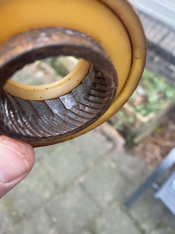

Nou de Jura is nagekeken. Viel me eigenlijk best mee. Laatste beurt leek van 2020 te zijn.
Alles schoongemaakt, schijven schoongemaakt en opnieuw gesteld maar (ook na fijner afstellen) krijg ik nog steeds vrij grove brokken (zie laatste foto). Ik vermoed dus nog steeds dat nieuwe schijven een goed idee zijn. Kun je hier aan zien welke het zijn of moet ik het serienummer even sturen?
Afbeeldingslocatie: https://tweakers.net/i/dLsJHe2TbGxXk_RwYRhVqtSIcmw=/x800/filters:strip_icc():strip_exif()/f/image/ieSgBEmL9Vo9qyNv6TmfZiYV.jpg?f=fotoalbum_large
Afbeeldingslocatie: https://tweakers.net/i/c0K3ZmXHg1Uuffcz4-dsphXL_iM=/x800/filters:strip_icc():strip_exif()/f/image/rAW9ZVfBkC8jy5XgVT2N27vA.jpg?f=fotoalbum_large
Afbeeldingslocatie: https://tweakers.net/i/f4jZJdZXlXuIzuaRrPzaVe6rPmw=/x800/filters:strip_icc():strip_exif()/f/image/zdanRopX1XLMoNu9w0LWWUCT.jpg?f=fotoalbum_large
Afbeeldingslocatie: https://tweakers.net/i/hEtM2PnL4--1MPSAo3x8wUhdP-s=/x800/filters:strip_icc():strip_exif()/f/image/EKH0M5hwCGzq1SIbEfPIa823.jpg?f=fotoalbum_large

@Hercul3s Je hebt zo te zien de gewone (type 005) molen.
Daar heb je deze maalschijven voor nodig;
https://www.koffie-onderdelen.nl/Reparatieset-Maalwerk-V5

Teus.espresso schreef op dinsdag 23 januari 2024 @ 22:43:
Top, besteld. Dank!

  • CubicQ
  • Registratie: September 1999
  • Laatst online: 22:08
geencookies schreef op vrijdag 12 januari 2024 @ 00:41:
Die schakelaar kan je voor een euro veranderen als het goed is.
YouTube: Gaggia Classic Pro Power Switch Mod
2 draadjes om de timer te omzeilen, en de veer uit de schakelaar halen. Of je koopt een sjieke schakelaar voor 5 euro.
Onder het mom van: "Geef een man een vis en hij heeft een dag te eten. Leer een man vissen en hij heeft zijn hele leven eten.", in plaats van die kit bij shadesofcoffee de losse spullen gekocht.
Met 47 euro misschien een beetje duurder, maar nu heb ik in ieder geval nog 9.4 meter kabel, een krimptang, en 276 krimpdingetjes en een extra switch over (ik kan een handeltje beginnen...), dat komt vast wel eens van pas.
Aanpassing was eigenlijk net zo simpel als het filmpje doet lijken.
Voor diegenen die een switch zoeken (dat was het meeste werk...), Ik heb "Heschen - Rocker switch, DPST 4 terminals, 16 A, 250 VAC, black, 2 pieces" gekocht (2x raden waar...), die is echteraf misschien een halve milimeter te laag, maar dat is alleen zichtbaar waar je op moet letten
Afbeeldingslocatie: https://tweakers.net/i/zNRuOGARB9LJjFczCj6AfWzBtGM=/800x/filters:strip_icc():strip_exif()/f/image/p4EfH1e2ohx1QjWT3Zy5io2Z.jpg?f=fotoalbum_large
Dus, @geencookies, dank voor het linkje!
