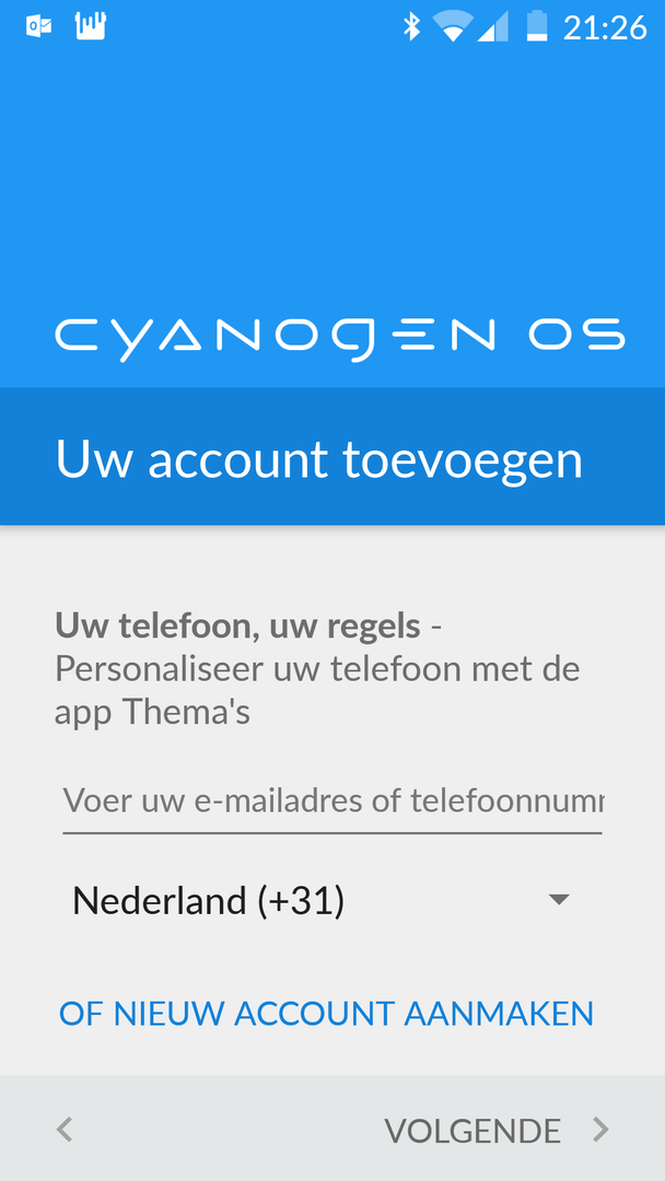

Ook van juli 2014 met de originele accu.
Afbeeldingslocatie: https://www.mupload.nl/img/pnlub09s3ap2o.png

  • nokiaan958GB
Vanochtend melding op mijn telefoon.
Er staat "1 thema-update", tik om Hexo bij te werken. Ik heb geen App die Hexo heet.
Als is op de melding tik krijg ik onderstaand scherm.
Iemand enig idee of dit veilig is.
screenshot

Hexo kun je terugvinden bij de thema's. Kijk maar eens in het applicatie menu bij de thema app.

Die melding die je krijgt is van Cyanogen account. Is op zich wel handig, omdat je via dat account ook je toestel kan locken, wipen en tracken. Zelfs wanneer je GPS uit hebt gezet, kan je via dat account de GPS weer aanzetten. Inloggen kan overigens hier.
Waarom er specifiek om een login gevraagd wordt tijdens het updaten van het Thema, ontgaat me alleen nog even. Misschien omdat thema updates / aankopen gelinkt zitten aan dat account.
