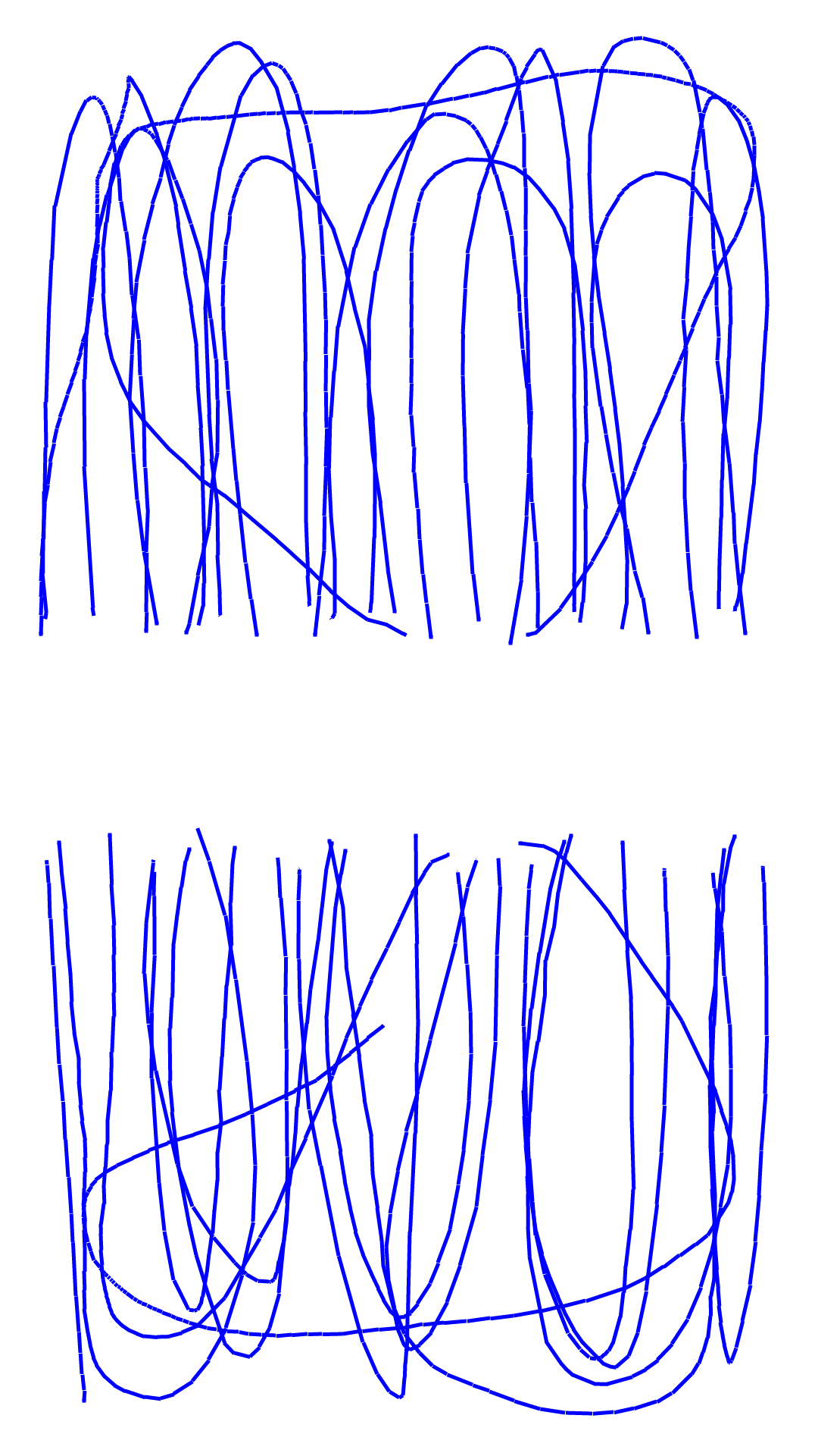

Sinds kort doet de touch het niet meer op een gedeelte van het scherm van mijn OnePlus One. Lijkt te zijn ontstaan na uitrol de laatste update van Cyanogen OS version 12.1.1-YOG7DAS2K1 (Android 5.1.1). Herkenbaar voor meer mensen? Heb ik een software of mogelijk een hardware probleem?
  • Condor70
  • Laatst online: 03-11 08:48
glasbergem schreef op woensdag 27 januari 2016 @ 15:24:
Heel herkenbaar. Het touchscreen werkte niet meer bij een horizontale band van ca 1 cm over de volledig breedte (ter hoogte van de WhatsApp invoerregel; erg irritant).
Ik heb YAMTT geïnstalleerd en in Paint mode kon je duidelijk zien waar het touchscreen niet meer werkte.
Vervolgens heb ik een RMA aangevraagd en is het toestel binnen 6 dagen omgeruild voor een volledig nieuw exemplaar.

Condor70 schreef op woensdag 27 januari 2016 @ 16:08:
Thanks. Ik ben bang dat ik ook niet onder een RMA uitkom. Zie screenshot (gemaakt met Test Your Android):
OnePlus One touchscreen problem
Maar RMA betekent dus eerst opsturen en dan een week zonder toestel, denk ik? |:(

glasbergem schreef op donderdag 28 januari 2016 @ 09:55:
Inderdaad eerst opsturen. Hoelang de RMA precies gaat duren weet ik niet. Maar misschien kun je dat vinden in het volgende topic: [OnePlus One] RMA & Support
Gisteren die app ook eens geinstalleerd, bij mij is er niet zo'n balk zichtbaar. Helaas heb ik wel vaak met swypend typen, dat hij niet de hele swype registreert, maar 1 woord opgedeeld wordt in meerdere onzinwoorden. Ik ben er echt zo klaar mee, net als de altijd maar slecht werkende Wi-Fi verbinding... Heb soms echt zin om de telefoon maar kapot te smijten tegen de muur... Maar dan heb ik geen telefoon meer, dus ik weet me nog in te houden :P

Ossi schreef op vrijdag 29 januari 2016 @ 11:03:
Draai je wel een van de laatste Cyanogen roms met de touchscreen fix?
  • Ossi
  • Laatst online: 13-10 09:05
Condor70 schreef op vrijdag 29 januari 2016 @ 14:53:
Ik krijg de updates OTA binnen. Heb nu: 12.1.1-yog7das2k1.
  • Condor70
Ossi schreef op vrijdag 29 januari 2016 @ 18:37:
Jammer. De touchscreen fix van 3 of 4 versies geleden loste dat probleem bij mij op.
Heb trouwens wel alle "Gebaren" in het instellingen menu uitgezet. Dat helpt ook.
