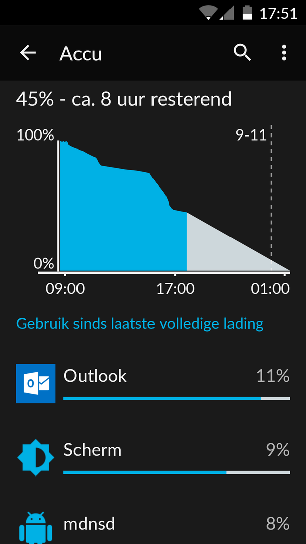

Hier gaat het accuverbruik 's nachts (als ik slaap) evenhard als overdag.
Momenteel Google Services met 14% bovenaan.
Daarna komt mdnsd met 13%. Geen idee wat dat is.

nokiaan958GB schreef op vrijdag 06 november 2015 @ 19:08:
mdnsd is de multicast DNS deamon voor kleine netwerken zonder DNS server.
Toevallig iets geïnstalleerd dat het netwerk wil doorzoeken of heb je iets aan je lokale netwerk veranderd?

  • nokiaan958GB
Condor70 schreef op vrijdag 06 november 2015 @ 19:59:
Bedankt voor het reageren.
Ik heb relatief weinig Apps geinstalleerd. Heb geen speciale netwerkapps. Open VPN of ES File Explorer misschien?
Als details van mdnsd wordt weergegeven:
cpu-totaal 1s
ontvangen mobiele pakketten 823
verzonden mobiele pakketen 824
mobiele radio actief 2u 7m 43s
ontvangen wifi-pakketten 157
verzonden wifi-pakketten 154
Na vannacht opgeladen te hebben staat de teller nu op Outlook 12%, Google Services 6%, Norton Mobile Security 5%, mdnsd 4%, Android-besturingssysteem 3%, etc etc.
Ik start hem nog wel weer even opnieuw op. Hopelijk ben ik mdnsd dat kwijt :?
edit :
het schiet mij te binnen dat ik gisteren problemen had om met ES File Explorer de met de OPO gemaakte filmpjes naar mijn NAS te kopieren. Mijn NAS kon hij niet vinden. Misschien dat het opstarten van mdnsd hier iets mee te maken heeft.
[ Voor 12% gewijzigd door nokiaan958GB op 07-11-2015 19:10 ]

anessie schreef op zondag 08 november 2015 @ 16:24:
Lijkt me dat de topic op xda lezen voldoende antwoord biedt: force closes, errors en andere probleempjes.
Verder best tevreden van 5.1.1

  • anessie
  • Laatst online: 18-10 00:38
Bartske schreef op maandag 09 november 2015 @ 10:33:
Dat screenshot zegt niet zoveel als je je SOT er niet bijzet.
Natuurlijk niet, SOT was ook slechts 1 uur, maar toont toch aan dat die 5.1.1 android versie verder toch goed is om de OPO tot 4 dagen niet op te laden terwijl je 8 uur spotify hebt draaien, bluetooth en radio/4g nooit af zet en verder wat chat/sms/telefoontjes doet. Zeer licht gebruik dus, normaal gaat hij ook in airplane mode in de nachtelijke uurtjes maar dat had ik afgezet.
SOT zegt ook lang niet alles, genoeg mensen die een SOT van 10 uur tonen terwijl de telefoon en de helderheid feitelijk onwerkbaar zijn. Verder vraag ik me toch af wie 10 uur van de 24 op een schermpje zit te kijken of die niet beter (medische) hulp kan zoeken.

  • Bartske
  • Laatst online: 14:15
anessie schreef op maandag 09 november 2015 @ 12:51:
Ik merk dat je je een beetje aangevallen voelt, zo was het verder niet bedoelt. Tuurlijk zegt SOT ook niet alles maar ik neem aan dat iedereen die hier zijn batterijduur linkt z'n telefoon werkbaar heeft ingesteld en niet alles heeft lopen min/maxen voor maximale batterijduur.
10 uur SOT ben ik nog nooit tegengekomen, maar dat zal inderdaad van mensen komen die het er om doen om een zolang mogelijke SOT te halen. Of die mensen medische hulp nodig hebben lijkt me irrelevant.

Mijn Oneplus One is de laatste tijd wel erg snel leeg. Zit hem in de Google services die het toestel de hele dag wakker houdt. Op internet lijken de oplossingen een beetje met hagel te schieten. Iemand een idee hoe ik dit specifieke probleem op los?
