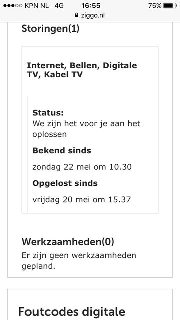

  • neeecht
  • Laatst online: 10:34
Ziggo Connect Box: Compal CH7465LG
Gebundelde upstream-kanalen
Kanaal Kanaal soort T1 Timeouts T2 Timeouts T3 Timeouts T4 Timeouts
1 2.0 0 0 5 0
2 2.0 0 0 1 0
3 2.0 0 0 8 0
4 2.0 0 0 8 0
5 2.0 0 0 11 0
6 2.0 0 0 14 0
Netwerk historie
22-05-2016 05:23:02 critical No Ranging Response received - T3 time-out; etc...
Volgende week komt er een monteur, maar zijn er mensen die verstand hebben van deze errors?
Allemaal T3 timeouts dus.
Signalen, alles is goed. Oude Cisco EPC3212 modem werkte perfect en heeft jaren online gedraaid zonder enig probleem.
Mijn grootste probleem is dat ik remote services in mijn netwerk draai. Een remote radio server die ik nu niet kan benaderen en nog veel vervelender een FlightRadar24 ontvanger die 24/7 online moet zijn.
En als ik nu naar de FR24 statistics kijk, zie ik dat er de afgelopen dagen meerdere moment zijn geweest dat de ontvanger offline was. Zeer onwenselijk.
Zou elke Compal modem zo zijn of heb ik er net weer ééntje die defect is?
T3 timeouts zijn recent heeeeeel uitvoerig besproken in dit topic o.a. door Archie, moet je even terugzoeken is leerzaam. Ongeveer hier ArChie in "[Ziggo] Ervaringen Topic - Deel 9"
In neig eerder naar een slecht gemonteerde coax kabel, heb je alles al eens her-aangesloten? Wat zijn je upstream waardes en je downstream waardes?
[ Voor 14% gewijzigd door stormfly op 22-05-2016 08:34 ]

  • toro
Eeuh, oké 8)7
Afbeeldingslocatie: http://tweakers.net/ext/f/9bK3Hhr7ogaj2P8FRGUoG7Qu/thumb.png
Het werkt trouwens nog steeds niet jammer genoeg.

Goede service dus van Ziggo? Ze lossen het al op 2 dagen voordat het bekend is _/-\o_
Wat ze dan nog aan het oplossen zijn is dan wel weer een raadsel ;)
