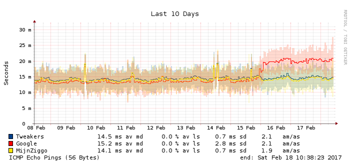

Google is in feite een CDN netwerk. Waardoor ze met slimme technieken net als Akamai routes dynamisch wijzigen om verkeer te sturen.UltraSub schreef op zaterdag 18 februari 2017 @ 10:41:
Hmm... wat is Google aan het doen, of de route van Ziggo naar Google
Ik heb hem uit de meeting gehaald vanwege teveel dynamische aanpassingen. Tweakers.net pingen is stabieler

De resolutie is op zich redelijk en acceptabel, de op het oog lage framerate zorgt er toch voor dat het allemaal nét niet helemaal soepel loopt. Ik vermoed dat dit een algemene 'beperking' is van Fox Sports Go en dat iedereen dit ervaart (tenzij je wat minder kritisch bent
