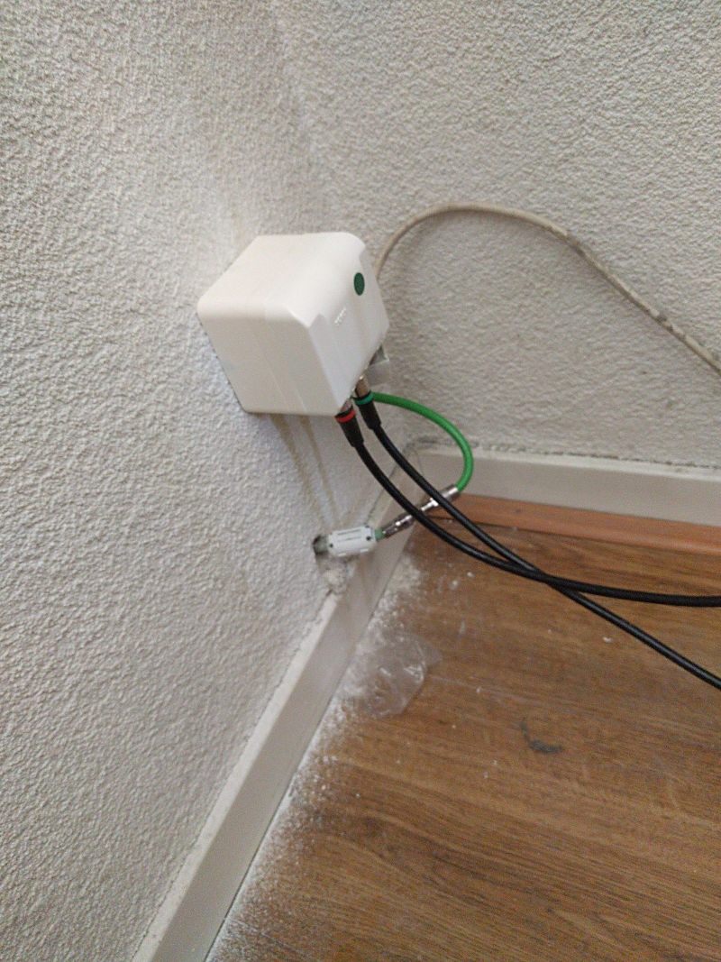

Ik ben al tijdje in bezit van 2 TV icm quantis ci+ 1.3.
Nu is er laatst een update van de modules geweest en krijg ik problemen met het signaal dat zo nu en dan ineens erg instabiel is. Soms zo erg dat TV signaal kort uitvalt en weer terug.
Ik zie dat de bit foutmarge veel meer waardes geeft dan hiervoor.
Al mijn kanalen hebben altijd signaalsterkte van 100 % en signaalkwaliteit tussen de 85 en 95 + %.
In mijn huis ligt door jullie gecertificeerd ziggo kabel dubbele afscherming etc.
In meterkast en bij woonkamer outlet duurdere en hoogwaardige clicktronic TV kabels aangesloten (Afscherming rating (dB): 95 ) om alle invloeden van buitenaf te onderdrukken.
Bij problemen die dan zo nu en dan komen is signaalkwaliteit 75 - 80% en soms helemaal 0.
Zijn er meerdere mensen die tegenwoordig problemen ondervinden met TV signaal icm quantis ci+ 1.3?

Hier moet een AOP vervangen worden, aangezien het een oude is die verzegeld is èn de groene kabel nogal aan de korte kans is bood de Ziggo helpdesk meteen zelf de monteur aan. Wel handig :)
Hopen dat alles goed gaat morgen.

Monteur is geweest. Hij heeft de groene kabel verlengd, nagemeten dat het OK was, toen het nieuwe AOP gemonteerd en voor de zekerheid heeft 'ie in de wijkversterker ook onze aansluiting vernieuwd.
Nou maar eens kijken of die af-en-toe optredende digitale beeldstoringen verleden tijd zijn.
Ik zie in m'n TC7210 modem nu al wel significant andere waardes: eerst zat de downstream qua power op waardes van ca. 0 dBmV tot 1.6 dBmV. Dat zit nu van 6.3 dBmV tot 8.1 dBmV met ongeveer gelijke SNR. De vier upstream kanalen zaten eerst op een power van 37.2 dBmV tot 39.0 dBmV, dat is nu 40.7 dBmV en 40.8 dBmV (één kanaal op het eerste, drie kanalen op de tweede sterkte).
Dat betekent dat het modem nu sterker moet zenden blijkbaar. Ik had verwacht dat dat met een nieuw AOP en signaalverdeler juist niet veel zou verschillen omdat ik al rond de ideale 0 zat...
--- Edit: zie post hieronder. Downstream power is de sterkte van het inkomende signaal. Dus hoger betekent een sterker binnenkomend signaal. :)

41dBmV op het upstream kanaal is prima, modem kan tot 49dBmV, daarna wordt het problematisch.
Mijn modem:
Upstream Bonded Channels
Channel Lock Status US Channel Type Symbol Rate Frequency   Power
1   Locked  ATDMA   5120 Ksym/sec   36000000 Hz 44.0 dBmV
2   Locked  ATDMA   5120 Ksym/sec   52000000 Hz 45.5 dBmV
3   Locked  ATDMA   5120 Ksym/sec   44500000 Hz 44.0 dBmV
4   Locked  ATDMA   5120 Ksym/sec   58800000 Hz 45.5 dBmV
Voor download krijgt je modem nu een veel sterker signaal binnen;
Dat zou je wat kunnen dempen met een splitter oid ;)

Ah, dus juist een sterker signaal. Tsja, ik denk niet dat ik met splitters ofzo dingen ga lopen dempen. Lijkt me overkill als het zo goed is. :)
Mijn nieuwe waardes:
Afbeeldingslocatie: http://www.briandickens.nl/GoT/tc7210-status.png
Ter vergelijking, hieronder de oude waardes:
Afbeeldingslocatie: http://www.briandickens.nl/GoT/modemwaardes-oud.png
Het nieuwe AOP:
Afbeeldingslocatie: http://www.briandickens.nl/GoT/ziggo-aop-nieuw.jpg
Nadat 'ie geplaatst was heb ik natuurlijk wel netjes gestofzuigd en die radiokabel schoongemaakt, dus het ziet er nu frisser uit dan op de foto :P
De oude AOP (die dus los op de grond lag):
Afbeeldingslocatie: http://www.briandickens.nl/GoT/ziggo-aop.jpg

Wildfire schreef op donderdag 19 mei 2016 @ 12:30:
Als het nodig is (modem valt soms weg, bij ruis op de upstream) dan kan Ziggo een demper tussen zetten [alleen op modem poort].
Zit daar trouwens een ferrietkern? Die heb ik nog nooit gezien bij coax.
Heeft de monteur ook gemeten of er reflecties in de kabel zitten tussen jouw huisaansluiting en de straatkast?
Dat zat bij mij in een "geel kastje"/peli koffertje. Aan die peli koffers herken je dure meetapparatuur :+.

ANdrode schreef op donderdag 19 mei 2016 @ 12:52:
Wat je om de binnenkomende groene kabel ziet zitten is een Hirschmann LTE/4G ontstoorder. Dat ding kon ik onlangs voor een habbekrats meebestellen met m'n Technetix RLA++ coaxkabels.
Afbeeldingslocatie: http://image.allekabels.nl/image/1340554-0/lte-4g-ontstoring.jpg
Als het ding al nut heeft, is dat nu toch niet meer zo gezien de verlenging van de groene kabel. :P
De monteur heeft wel het signaal nagemeten, maar wat precies? Ik kon alleen zien dat 'ie een kastje had met een mooi wit verlicht LCD-scherm.
M'n oude Ubee gaf wel in het statusoverzicht microreflecties weer. Die zaten toen van -35 dBc tot -42 dBc. Maar ja... nu de bekabeling compleet is vervangen, er een nieuw modem is en er ook een compleet nieuw AOP zit, zijn die waardes toch al niet meer van toepassing...
Systeemspecs | Mijn V&A spulletjes | Mijn RIPE Atlas probe
  • ANdrode
Ik kende de 4G dempers niet. Ik dacht dat coax van buiten voldoende afgeschermd was.
Wildfire schreef op donderdag 19 mei 2016 @ 12:59:
Ik heb twee kastjes gezien.
Een soort grote PDA met verlicht scherm. Die verbond met de CMTS en keek welke downstreams er beschikbaar waren en gaf daar informatie over. Welke informatie dat weet ik niet.
Het andere apparaat zat ingebouwd in een koffer en had geen verlicht scherm. Om te meten moest er ook iets in de straatkast aangesloten worden. Waarschijnlijk verstuurde dat pulsen.
Daarmee kan de monteur zien waar er reflecties in de kabel zaten (t.o.v. de huisaansluiting). Daarmee kon hij zien waar/of er slechte stukken/connectors in de groene kabel zitten.

ANdrode schreef op donderdag 19 mei 2016 @ 13:51:
Dat is dan het apparaat wat ik gezien heb.
Dat is hier dus niet gebruikt.
