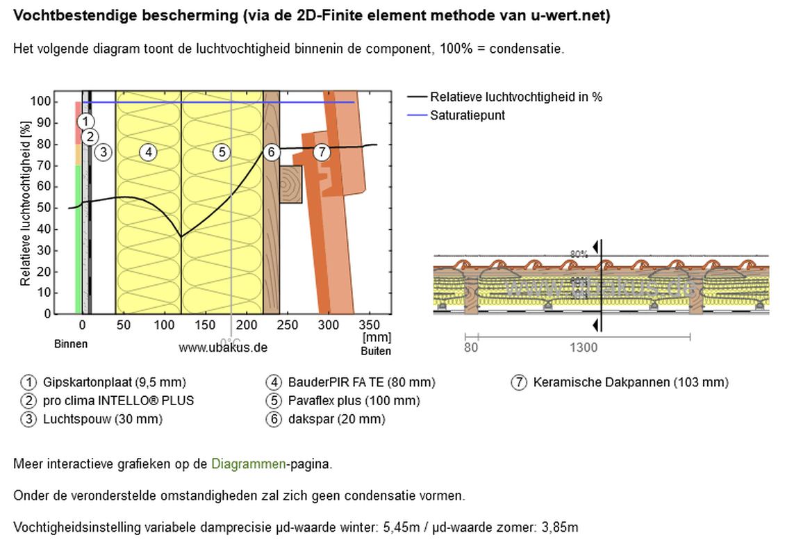

Na een flink aantal simulaties komt het volgens mij simpelweg omdat het binnen warm is, buiten koud met een hele hoge relatieve luchtvochtigheid en de pavaflex nog niet is afgewerkt._Arthur schreef op zaterdag 12 december 2020 @ 22:16:
Voor het vergelijk gewoon de defaults. Dan kunnen ze hier makkelijker met elkaar vergeleken worden. Tenzij je weet dat het op je zolder altijd 60/70% RLV is, dan gebruik je die.
- De relatieve luchtvochtigheid is buiten op het moment erg hoog zo tussen 94-99% in combinatie met een lage buiten temperatuur, zo tussen de 0-7 graden celcius.
- De pavaflex is aan de binnenzijde van de zolder nog niet afgewerkt (komt na de pavaflex nog een laag PIR op, die PIR zit er nu nog niet overal en waar deze zit is nog niet goed afgepurt/getaped.
- De temperatuur op zolder zal wel circa 18(+) graden zijn, luchtvochtigheid circa 50%.
:strip_exif()/f/image/hhbR2M5rFqvgBs6T59qkOKdq.jpg?f=fotoalbum_large)

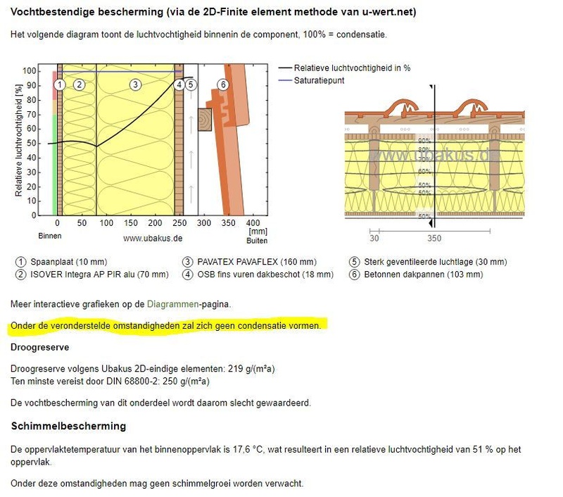

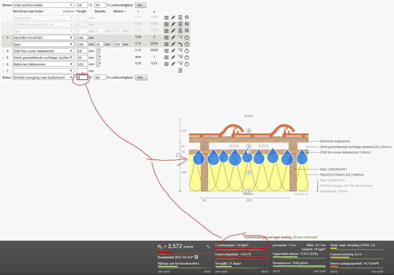

En bij < 7 graden, hier als voorbeeld 0 graden, krijg je dus vocht aan de buitenzijde van de pavaflex/dakbeschot:
:strip_exif()/f/image/OeS4YSMYkYp0izaDNQYMhWh5.jpg?f=fotoalbum_large)

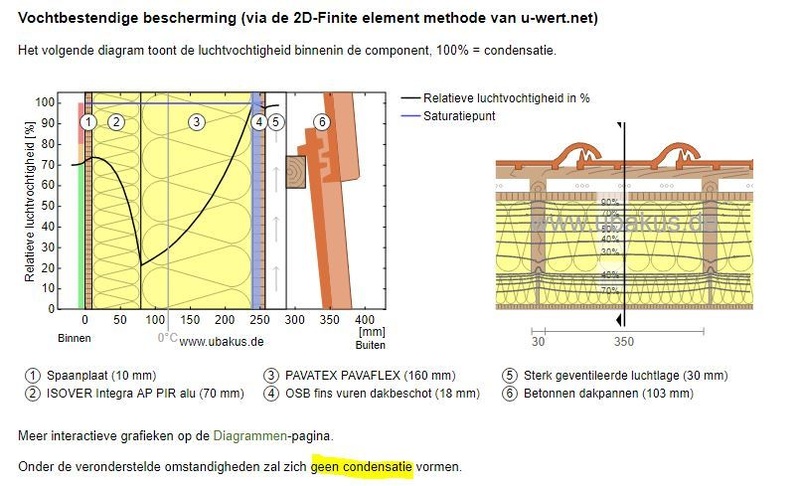

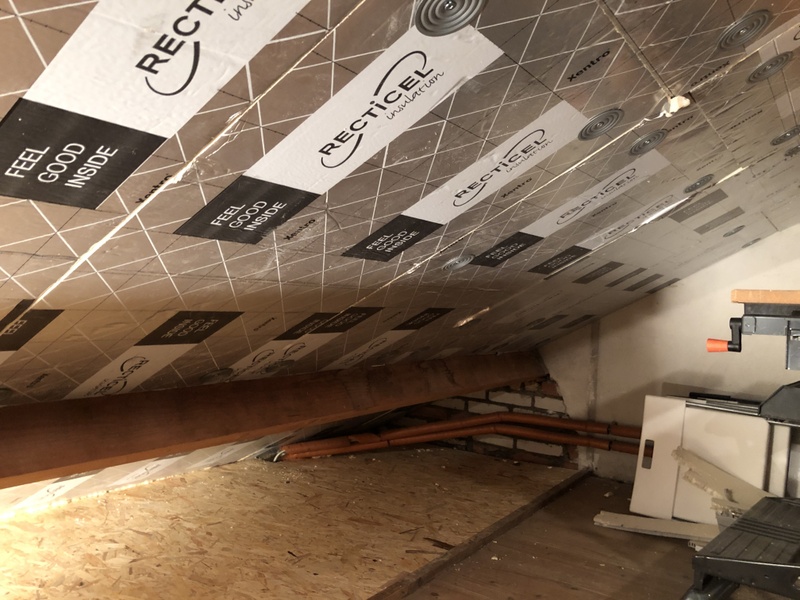

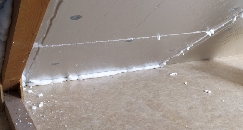

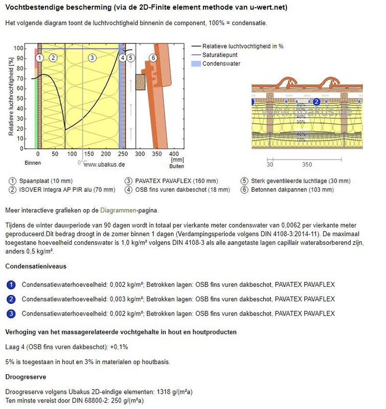

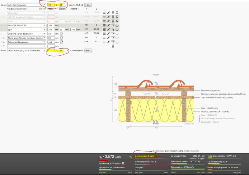

Als ik nu simuleer hoe het gepland is, zou dit geen probleem moeten zijn. Geplande opbouw en opmerkingen:
- #1 Spaanplaat is nu dus nog niet geplaatst
- #2 140 mm PIR plaat is gedeeltelijk geplaatst, maar nog niet afgepurt en getaped.
- #2 140 mm PIR plaat is op een klein gedeelte 70 mm ivm loopruimte, voor worst case scenario ga ik
maar even uit van de 70 mm. - De dunne spar van 140x6 zit er in werkelijkheid niet, dit is alleen nodig om de vocht simulatie in ubakus werkend te krijgen. De PIR platen zitten vastgeschroefd (dus de spar 140 x 6 mm kun je zien als schroeven, natuurlijk wel een koudebrug).
:strip_exif()/f/image/nvuF4NtLCHABTecjzpV0HOc8.jpg?f=fotoalbum_large)
:strip_exif()/f/image/3Fg47aBrq83XQe2N1fi9jpOt.jpg?f=fotoalbum_large)
Zelfs bij de volgende extreme combinatie ontstaat er nog steeds net geen condensatie: binnen 20 graden bij bij 70% luchtvochtigheid, buiten -15 buiten bij 99% luchtvochtigheid:
:strip_exif()/f/image/RgXvsUKytsYVRS5MOZ7UdIoj.jpg?f=fotoalbum_large)
:strip_exif()/f/image/KfojVH41FBJtgtou6LNxYkgD.jpg?f=fotoalbum_large)
Als ik nog iets extremer ga en de binnen temperatuur naar 24 graden zet, kan er wel weer condensatie optreden maar lijkt dit nog steeds geen probleem te zijn omdat dit later week kan drogen (als ik dit goed lees). Bovendien gaan we het binnen geen 24 graden stoken als het buiten -15 is
:strip_exif()/f/image/rSHEJPpAOgtJM31daycgoZk5.jpg?f=fotoalbum_large)
Mijn conclusie is daarom, ja, het voelt klammig/vochtig aan aan de binnenkant van het dakbeschot. Dat klopt ook met de simulatie, maar is geen probleem meer na het plaatsen van de PIR. Goed purren en aftapen is daarbij wel cruciaal om te voorkomen dat dit in de winter kan blijven gebeuren.
Ik twijfel of ik voor de zekerheid ook nog plastic folie moet gaan monteren en/of hoe exact om te gaan met schroeven (koude bruggen-gaten door pir/folie).
Klopt mijn simulatie, redenatie? Wat denken jullie van extra folie en/of gaatjes door de PIR/folie door de schroeven?
Lijkt mij ook logisch, je hebt nog geen dampscherm gemaakt(pur plus afwerking) wel een gave oplossing trouwens dat pavatex achter de pir plaatsen! Waarom kies je voor beide?rube schreef op zondag 13 december 2020 @ 12:46:

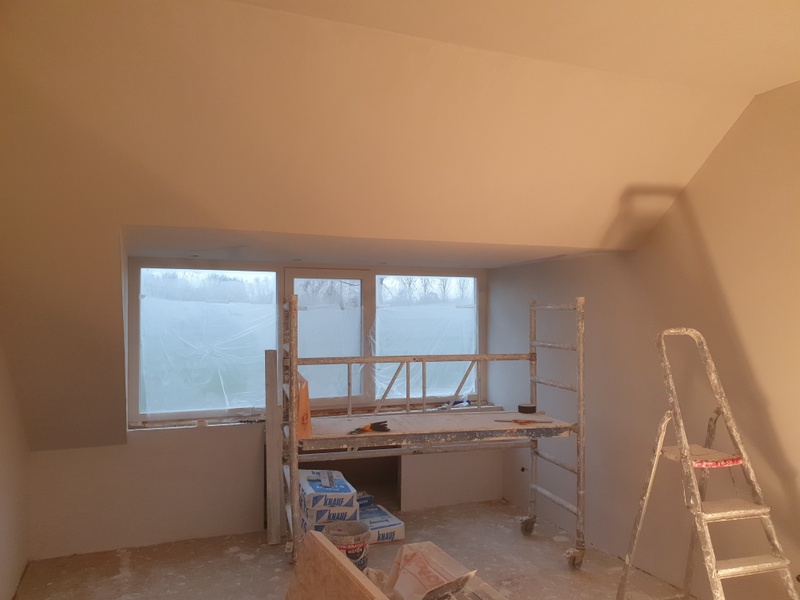

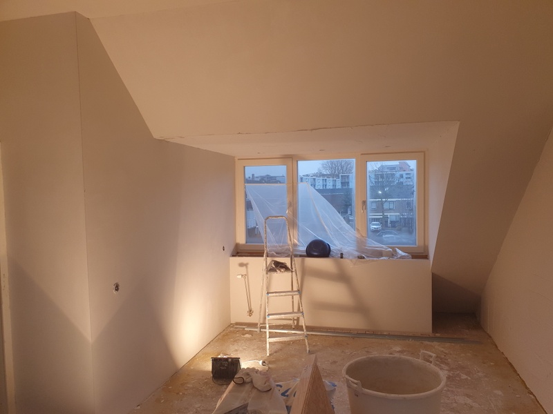

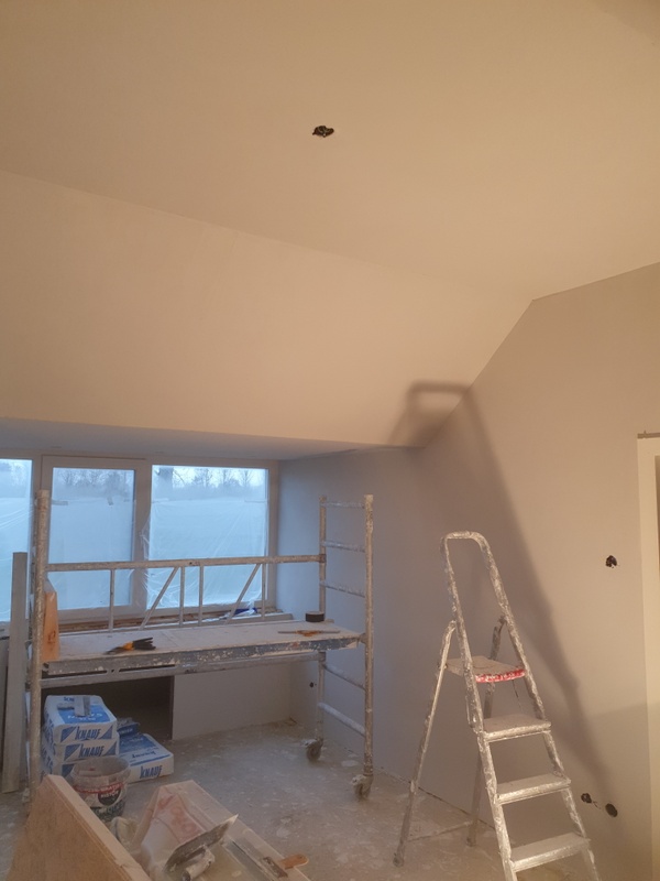

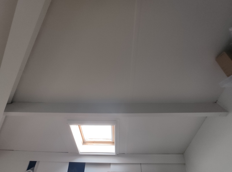

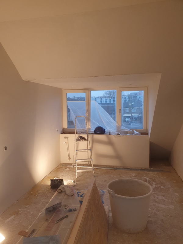

Zo maandag komen de stucadoors,
Extra stopcontacten gemaakt alles geisoleerd en zolder is leeg. Alvast een sneak peak bij deze[Afbeelding]

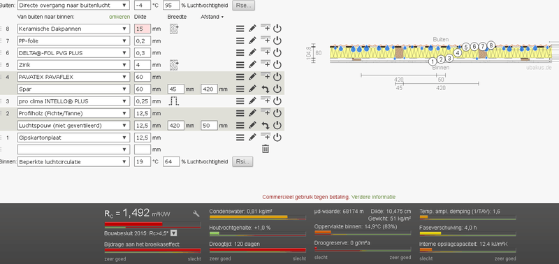

Dus een deel pavaflex en dat deel dan afwerken met PIR platen (die hebben een alu laag aan beide zijde neem ik aan want dat werkt dan al een heel groot deel als dampscherm, ook als zijn de naden nog niet afgetaped e.d.)

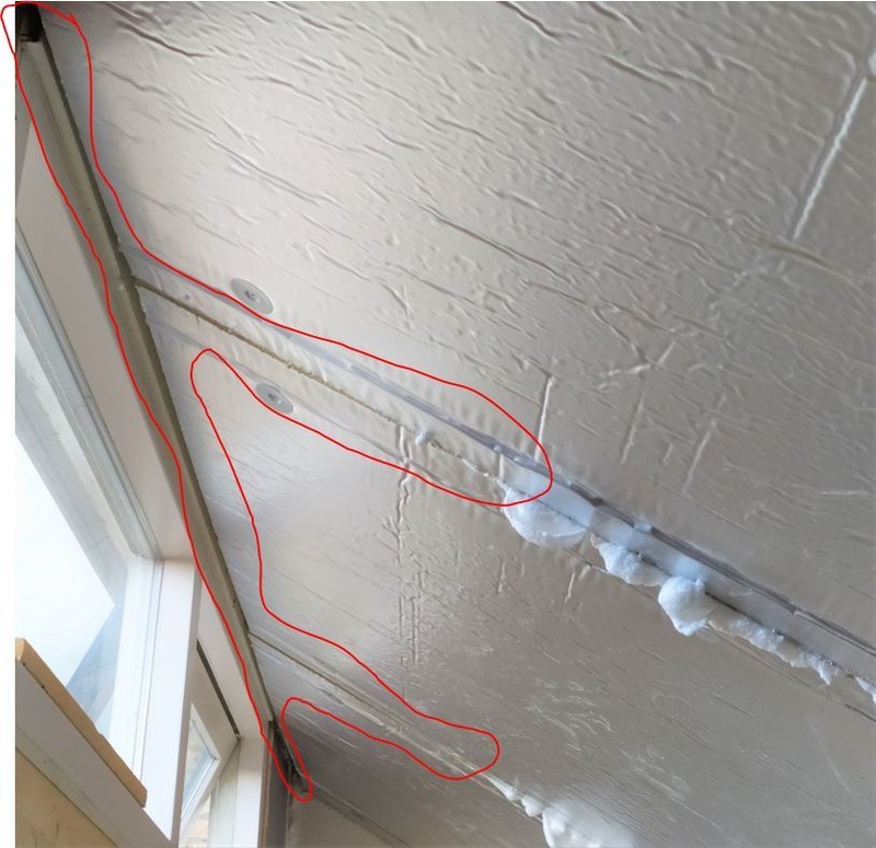

Extra folie lijkt alleen maar geld weggooien. De koppen e.d. van de schroeven / schroefplaatjes tape ik ook af met alu-tape.Klopt mijn simulatie, redenatie? Wat denken jullie van extra folie en/of gaatjes door de PIR/folie door de schroeven?
Lol - sneller werken. Ik ben al zo'n 2.5-3 dagen per week hier 8 uur per dag mee bezig._Arthur schreef op zondag 13 december 2020 @ 17:37:
Enige dat ik dan kan zeggen is sneller werken![]()
Maar ik maak me nu niet zo zorgen om als er een beetje vocht in de pavaflex komt. Dat dampt er wel weer uit als ik klaar ben. Het ging mij er vooral om dat ik toch geen fout maak en over 10 jaar heel mijn dak kan gaan vervangen omdat er permanent vocht in zit en alles rot is. Maar dat lijkt hiermee wel uitgesloten.
Dus maar heel goed purren overal en hopen zorgen dat ik geen stukjes over het hoofd zie.[...]
Dat ga ik ook doen voor de schroeven waar ik het PIR mee heb vastgezet. Maar ik ga ook het spaanplaat vastzetten door de PIR platen heen. Die koppen zitten dan in het spaanplaat en die kan ik niet meer afdekken met tape.De koppen e.d. van de schroeven / schroefplaatjes tape ik ook af met alu-tape.
Het alternatief is is ragel-werk op de PIR platen plaatsen. Die schroeven vervolgens aftapen en dan het spaanplaat op het ragel-werk bevestigen. Maar dat wil eigenlijk niet want dat kost me weer ~ 2.5 cm extra aan ruimte.

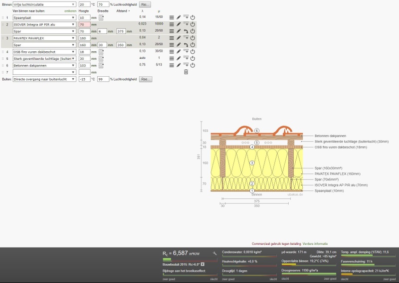

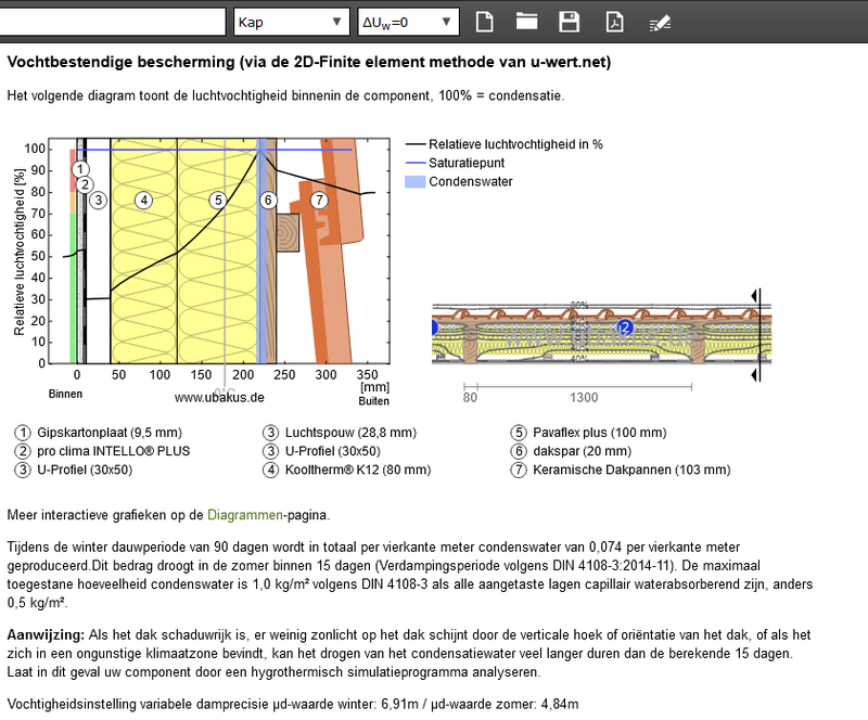

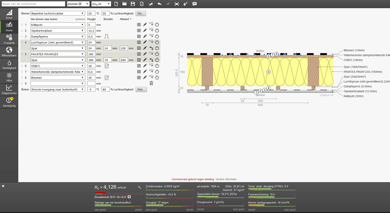

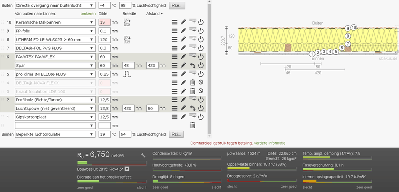

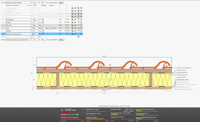

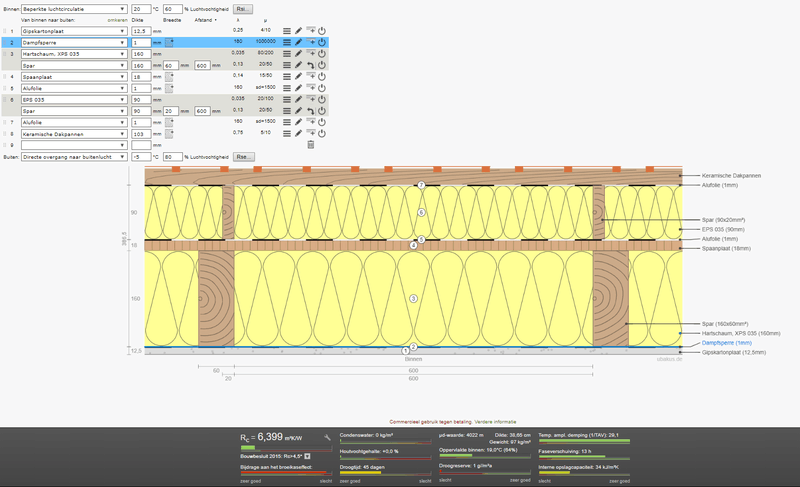

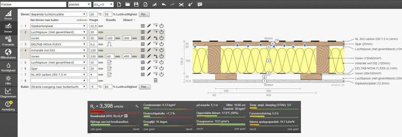

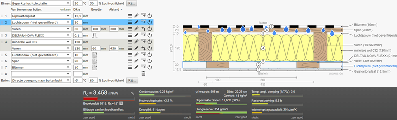

en @LED-Maniak, een tijdje met Ubakus gespeeld. Ik kom nu hier op uit:phYzar schreef op zondag 13 december 2020 @ 10:46:
Een in dit topic al vaker betwist punt: een luchtlaag is namelijk regelmatig (/vaak/altijd?) geen goed idee. Stilstaande lucht isoleert heel goed maar een luchtlaag is geen stilstaande lucht. Doordat beide zijden een andere temperatuur hebben krijg je convectie, dus luchtstroom, en wanneer er ergens in die luchtlaag een kouder punt zit (koudebrug of lek) verspreid die kou zich door de hele laag. Daarmee/daarnaast wordt die luchtlaag dus een plek waar condensatie een hogere kans heeft. Ik sluit me dus aan bij @LED-Maniak : bereken het, dan weet je of die luchtlaag een risico vormt.
/f/image/MY2CloqxjshEigtUGl15Bwmi.png?f=fotoalbum_large)
Komt aardig overeen met mijn beoogde opbouw. Ik heb alleen het idee dat de folie niet de juiste is. Wat kies je voor klimaatfolie?

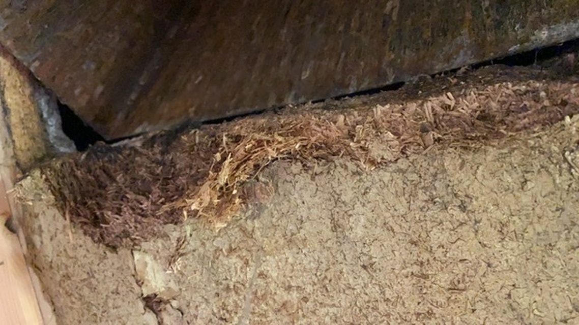

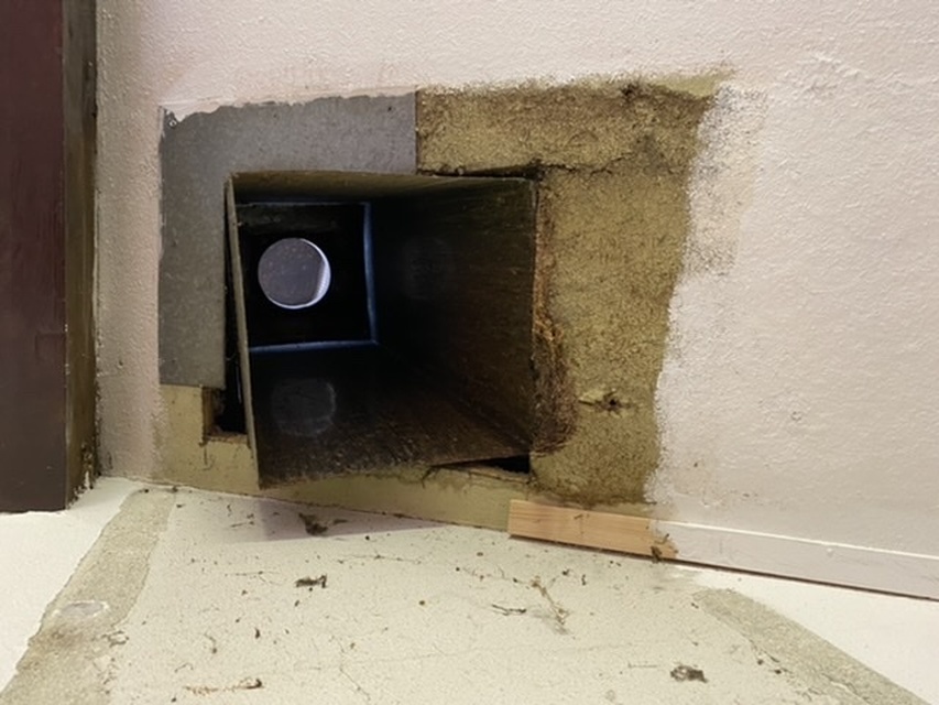

Ook lekker, ik heb van het weekend de ombouw en rookkanaal verwijderd op zolder. Was een sta in de weg (50x50cm), lelijk opgemetseld en ongebruikt. Daarna kwam ik er achter dat het dakbeschot wat rot is daar, lekwater kan via de zijkant van de dakdoorvoer op het beschot lopen.
:no_upscale():strip_icc():fill(white):strip_exif()/f/image/PYqdGkicoRKhEuWZ3DR8fMlO.jpg?f=user_large)
:no_upscale():strip_icc():fill(white):strip_exif()/f/image/qEhgzOG8h7Gimf9yr7aVnlPj.jpg?f=user_large)
Nu zijn er 2 opties volgens mij:
1. Doorvoer dichtmaken en het zo laten
2. Doorvoer laten verwijderen, dakbeschot gedeelte laten vervangen en dak weer dichtleggen (ik heb nog wat pannen liggen)
Optie 2 is het meest duurzaam, iemand een idee van impact/kosten?
Trouwens een mooi trekgat dat ding. Zat niet luchtdicht aangesloten op het rookkanaal.

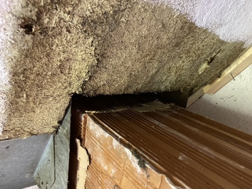

Ik heb exact hetzelfde gehad bij een gemetselde schoorsteen waar een stuk lood ontbrak. Dat is verholpen aan de buitenzijde en binnen heb ik het gewoon daarna afgewerkt. Je dakbeschot vervangen voor zo'n klein stukje hoeft echt niet en is bovendien een tijdrovende (of anders erg dure) klus.
Pannen er plaatselijk af, panlatten ook, beschadigde stuk er uit zagen van gording tot gording en vervolgens weer een nieuwe plaat er tussen monteren, panlatten opnieuw en de pannen er weer op.
Reken op bijna een dag werk voor 2 man.

BMD tape groen:Impry schreef op maandag 14 december 2020 @ 22:09:
Zou dit dan werken voor de aansluiting tussen PIR plaat en grove bakstenen muur? De aluminium tape hecht daar niet op.
Kit zou dus ook kunnen lees ik hierboven. Maar wil alle opties even langs gaan.
https://www.amazon.de/-/e...d=1608024555&s=diy&sr=1-6Ik heb nog nooit ander tape gezien wat zo hard kleeft, ook op ruwe materialen (wel stofvrij)
of rubberkit:
https://www.amazon.de/-/n...fRID=X0DDPK15YDAYGNEVZP0X
Dat spul kleeft ook flink, en na "uitharding" is het blijvend elastisch/rubber achtig
Thanks! Daar eens wat van bestellen.

Okidoki, nu met klimaatfolie. De Novaflexx is de enige die ik én in Ubakus vond, én ook in de webshops waarin ik heb gezocht. De "pro clima" foliën doen het trouwens allemaal vrij slecht.
De onderste latten komen trouwens "haaks" op de balklaag te liggen, maar deze optie is ook onder registratie niet beschikbaar. Weet iemand of dat veel uitmaakt qua berekeningen? Kan volgens mij alleen maar beter worden aangezien het contactoppervlak kleiner wordt.
Over de vraag "luchtlaag of 1 cm extra wol": de Rc gaat met 0,1 omhoog met een cm extra, op de andere indicatoren geen noemenswaardig effect. De functie "wol samenprakken" zit er denk ik niet in

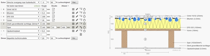

/f/image/JUdwkec8N6YXUi5zOMZUZ3TX.png?f=fotoalbum_large)
Gaat dit goed zo?
Gaat dit goed zo?
Wat vind je zelf? Je constructie is zeiknat....
Hmm, ik hoopte op niet-rood = niet-slecht_Arthur schreef op dinsdag 15 december 2020 @ 14:51:
Heb je een suggestie voor verbetering? Ik kom vooralsnog alleen "beter" uit bij andere bedekking buiten. De NL IKO Carbon doet het veel beter dan andere bitumen. Maar buiten is voorlopig nog niet aan de beurt.
Elke vorm van druppels die Ubakus in de constructie laat zien == foute boel.
De vraag is natuurlijk; hoe zit de constructie er echt uit: ligt de Bitumen echt direct op het hout? Of zit er niet iets extra's tussen.Heb je een suggestie voor verbetering? Ik kom vooralsnog alleen "beter" uit bij andere bedekking buiten. De NL IKO Carbon doet het veel beter dan andere bitumen. Maar buiten is voorlopig nog niet aan de beurt.
Ik vermoed direct op het hout, maar heb er nog niet in geboord. Bij de aangebouwde schuur (vermoedelijk in dezelfde tijd gedaan) in ieder geval wel._Arthur schreef op dinsdag 15 december 2020 @ 15:49:
Het dak is eigenlijk een balkonnetje, dus bovenop liggen ook nog tegels. De bedekking is wel dringend aan vervanging toe. Helaas kan het bovenop niet te dik geïsoleerdworden, hooguit 3 cm ter vervanging van de stoeptegels.
Zo sterk is het ook weer niet. De druppels geven alleen aan dat er condensatie plaats vindt. Ja er condenseert wat. Ubakus zegt zelfs precies hoe veel, hoe vochtig het hout wordt, hoe de kans op schimmel is en hoe lang het opdrogen duurt. Als die waarden prima zijn, is een klein beetje condensatie niet zo erg. Als het maar weer droogt en niet te vochtig wordt waardoor je schimmel en rot krijgt._Arthur schreef op dinsdag 15 december 2020 @ 15:49:
Zonder zou isoleren met een dampdichte laag buiten, isolatie tussen balken en klimaatfolie binnen nooit kunnen. Dat kan bijna niet zonder (een klein beetje) condensatie. Dat bepaald meteen of je in een klimaat folie en dus in een compact-dak isolatie gelooft. Er zijn voorstanders en tegenstanders. Echter wel met bepaalde vuistregels: dak moet in de zon liggen (geen groen dak of zonnepanelen), geen blijvend water op staan, etc etc. zodat het wel de kans krijgt om weer te drogen. Die stoeptegels dus weghalen.
Wat Ubakus zegt in mijn dakkapel met soortgelijke constructie: (bitumen - underlayment - balken/pavaflex - kilmaatfolie - rachelwerk - gipsvezel):
Onder het bitumen een waterkerende dampdoorlatende folie. En aan de warme kant, direct achter de eventuele gipsplaten met stucwerk, een dampsper.Zonder zou isoleren met een dampdichte laag buiten, isolatie tussen balken en klimaatfolie binnen nooit kunnen. Dat kan bijna niet zonder (een klein beetje) condensatie. Dat bepaald meteen of je in een klimaat folie en dus in een compact-dak isolatie gelooft. Er zijn voorstanders en tegenstanders. Echter wel met bepaalde vuistregels: dak moet in de zon liggen (geen groen dak of zonnepanelen), geen blijvend water op staan, etc etc. zodat het wel de kans krijgt om weer te drogen. Die stoeptegels dus weghalen.
Dan kan je elk isolatie materiaal wat je leuk vindt er tussen stoppen, zonder problemen. Behalve dan Pavaflex zoals te zien
Daar ben ik het weer niet mee eens._Arthur schreef op dinsdag 15 december 2020 @ 16:55:
Dan kan je elk isolatie materiaal wat je leuk vindt er tussen stoppen, zonder problemen. Behalve dan Pavaflex zoals te zien![]()
Bitumen buiten = dampdichte laag.
Dampdichte laag binnen en buiten = mogelijke problemen als er ook maar iets van vocht bij kan komen. Dat kan nooit meer drogen. Schroefgaatjes door je folie, afsluiting van plafond met muur, etc. etc.
Ubkaus vindt dat ook. Zodra ik een dampdichte laag aan de binnenkant gooi onder bitumen krijg je deze melding en raadt dan een klimaatfolie aan als je de boel naar buiten toe niet open kan maken. Ook bij andere materialen:
Platte daken zijn zo irritant te isoleren door die dampdichte laag aan de buitenkant die je liever binnen wil.

@_Arthur en @Wuursj Leerzame discussie
De dampremmer aan de binnenzijde ipv de klimaatfolie maakt idd het verschil tussen houtvocht +3,2% of 0%. Wat ik eerder begreep is dat dampremmend alleen werkt als je het ook 100% goed kunt afwerken. Dat vertrouwen heb ik niet in mezelf. Klimaatfolie is vergevingsgezinder, dacht ik.

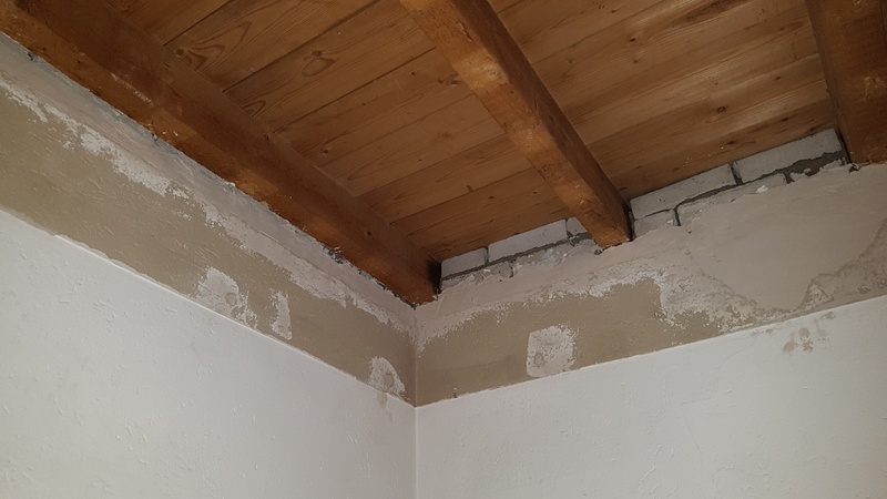

Okidoki, rand gestuct. Daarboven is geïsoleerde spouw. Wol ertussen, en dan de folie tegen het stuc aankitten?technopeuter schreef op zondag 13 december 2020 @ 16:44:
tip 1 eerst ECHT slopen, alles weghalen wat je belemmerd anders kun je niet fatsoenlijk de folie mooi krijgen. Dan de muur tussen de balken dichtsmeren, een gladde muur werkt veel fijner dan dit. eventieel bij de balkeinden flexibele pur gebruiken. Als het goed is lopen de balken door dus dat droogt wel maar heb je het iig kierdicht. Bij mij zag ik de folie bewegen nadat ik alles dicht had, dus toch niet echt dicht. Dat is echt een nachtmerrie die je niet wil
Als er geen kieren meer zijn tussen de stenen en de balken ja! Goed gedaan!Zwartoog schreef op vrijdag 18 december 2020 @ 22:24:

Ik heb vanavond met Ubakus geprobeerd het bestaande dak en een mogelijke na-isolatie te simuleren
Het bestaande dak zijn van die kant-en-klare dakpanelen met dunne sporen en -naar ik aanneem- aan weerszijden van het isolatiemateriaal iets van een aluminium laag.
Dat zou er dan ongeveer zo uit moeten zien. Rc waarde zou aardig moeten kloppen en de dikte komt denk ik ook redelijk in de buurt.
/f/image/ecrcDWy0lrku7GsXOJ5cBhh1.png?f=fotoalbum_large)
Deze dakconstructie rust op gordingen die opgelegd zijn op de bouwmuur en een stalen spant. Daardoor heb ik een maximale diepte van zo'n 20 cm om "iets" mee te doen.
Ondanks hier flink mee te lezen blijft het bij mij duizelen met damp-open en dampdichte folies. Ubakus gaf aan dat ik op onderstaande wijze geen problemen met vocht zou moeten krijgen.
/f/image/3Z64FyPX4d1HXcOd0Gg3YrYz.png?f=fotoalbum_large)
Doe ik dat nu zo een beetje goed?
Ondertussen al wat berekeningen gemaakt op Ubakus en alvast Pavaflex (6 cm) en een Intello Clima Plus klimaatfolie besteld
Ik zit echter met bedenkingen bij het isoleren van de dakvoet waar de zinken bakgoot op geplaatst is. Kan ik zomaar de Pavaflex doortrekken tussen de kepers tot op de muurbalk? Volgens Ubakus komt dit niet goed maar ik vraag mij af of ik gezien de relatief beperkte oppervlakte van de zink in de problemen kom?
:strip_exif()/f/image/tSzft2Of6k4gMSvvq0B9LsIK.jpg?f=fotoalbum_large)

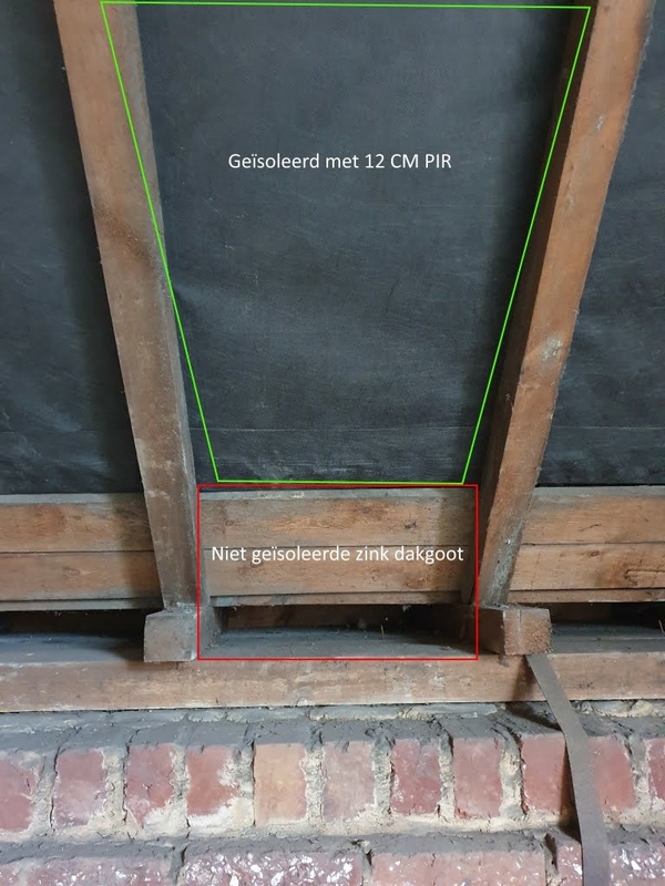

Iemand tips over hoe ik dit best zou kunnen aanpakken? Vul ik de holtes onder de zinken dakgoot op met overschotten glaswol (ligt boven de spouw) of laat ik dit "ventileren"?
Berekening geïsoleerd dakdeel (OK):
/f/image/Q9hy7cyEj8UI4RakflL2suRw.png?f=fotoalbum_large)
Berekening isoleren zinken dakgoot met 6 cm pavaflex (niet OK):
/f/image/jvYjjll2wSeTKIxU4ZBcJ2aN.png?f=fotoalbum_large)

Om even terug te komen op een punt welke ik had. Kan ik deze gaten gewoon dichtmaken met een blokje hout en bijv. wat PUR-schuim? Of krijg ik dan problemen hier mee? Het zijn nu gewoon tochtgaten.NoepZor schreef op donderdag 26 november 2020 @ 22:08:
1) In de aansluiting tussen dak en vloer zitten ventilatiegaten. Wat moet ik hier mee doen? Moeten deze juist open blijven, of juist dicht gemaakt worden? Ze zouden aansluiten op de laag met glaswol. Foto:
Je verwacht nog meer problemen dan nu?NoepZor schreef op maandag 21 december 2020 @ 12:54:
Maar als je alles kier/tochtdicht gaat maken, denk dan ook aan (mechanische) ventilatie of een wtw.
Isoleren = ventileren.

Ja met een dampfsperre van 1 mm dik (?) en een µ-waarde van zowat oneindig, krijg je alles wel vochtvrij. Maar hoe realistisch zijn dergelijke dampremmers? Ik zou de simulatie eens doen met een dampremmer die in de handel te krijgen is en dan naar de uitkomst kijken. Gewoon wat materialen bekijken ipv die fictieve die je nu gebruikt. Die hebt je in behoorlijke verschillen van ~100 tot 1500.PaT schreef op zaterdag 19 december 2020 @ 22:15:
Je nieuwe isolatie laag zit namelijk tussen twee dampdichte materialen in en dat kan kritisch worden. Er zijn mensen die daar in geloven, ik persoonlijk wat minder. Geeft Ubakus geen melding onder de 'aanwijzing' knop? Je moet wel redelijk zeker zijn dat je de boel dicht krijgt van binnen.
Een andere optie is aan de binnenkant isoleren met een klimaat folie, iets dat wel vaker wordt gedaan bij na-isolatie onder een dampdichte laag. Ook hier zijn believers en non-believers.
Al met al: isoleren onder een dampdichte laag is inderdaad niet gemakkelijk om het qua vochthuishouding perfect te doen.

Dank voor de tips. Ik loop in Ubakus best te hannesen met de materialen.Wuursj schreef op maandag 21 december 2020 @ 13:31:

Zelf heb ik de volgende berekening gemaakt. Mijn bedoeling is om de voorste platen te lijmen op de houten balken, echter ben ik nog op zoek of dit sterk genoeg is. Dat worden dan PIR platen met gipskarton als 1 plaat.

Zou het nu in dit geval slimmer zijn PIR+gipsplaten in een te nemen die je dan vastschroeft op de huidige dakplaten?

Dat heb ik gemodeleerd en ben, met dank aan @pascoa341 in wiens post ik ineens de klimaatfolie zag staan, aan de slag gegaan om er 10 CM PIR tegenaan te plakken.
/f/image/enxoWHyHsjNqryQPccpvcBN2.png?f=fotoalbum_large)
Wat mij verbaast is dat het Ubakus niets uitmaakt of ik de klimaatfolie tegen het huidige triplex dakbeschot zet of juist tussen gipsplaat en isolatie. Nou snap ik weinig van klimaatfolie. Kan iemand mij uitleggen waarom dit resultaat logisch is?
Qua vochtigheid lijkt het (net?) goed te gaan met deze modellering. Of heb ik weer ergens een verkeerde waarde ingevoerd (@Wuursj ?)

Die vochtigheid blijft toch wel een dingetje. Ik heb een berekening gemaakt waarbij ik houtvezelisolatie combineer met Kooltherm K12 (allemaal tussen de gordingen). Dan krijg ik de volgende uitlezing uit Ubakus
/f/image/fkV8cNjJMhgYrzR2irV8z4nX.png?f=fotoalbum_large)
Ik zie daar toch wel wat condensatie, waarvan ik me afvraag of ik me daar zorgen over moet maken als er zonnepanelen op mijn dak komen te liggen (waardoor de droogtijd waarschijnlijk verlengd gaat worden.
Als ik de Kooltherm voor PIR vervang, dan is er geen probleem met condensatie. Echter dan is de droogreserve wel weer wat matig (268, terwijl minimum voor Ubakus 250 is. Het is dus voldoende, maar hangt niet over). Ook is de constructie dan dampdicht ipv dampopen en dampopen lijkt me mogelijk beter voor het binnenklimaat:
:fill(white):strip_exif()/f/image/av50uzSfHKVayamShHzUjJmR.png?f=user_large)
Ik kan een dampremmer doen ipv een klimaatfolie, maar dat valt bij de Kooltherm best tegen (dan wordt het 10 dagen condensatie en dan ben ik de dampopenheid ook kwijt, dus is dat voordeel tov PIR weg).
Wat is wijsheid in een dergelijke situatie? Of maakt het geen bal uit en zit ik gewoon te mierenneuken? Mijn buren hebben gewoon glaswol gedaan, wat op een droogtijd van 28 dagen uit komt)

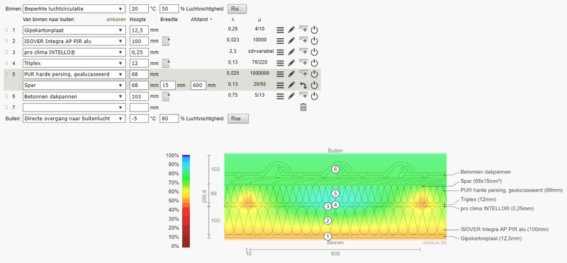

Als ik mijn huidige dakconstructie (PUR-plaat met aluminiumlaagje afgedekt met betonnen pannen en aan de binnenzijde een triplex/spaanplaat), dan heb ik een droogreserve van 5 gr. Ik heb 0,0 last van schimmels oid, dus volgens mij is dat een waarde die niet bijzonder kritisch is.pascoa341 schreef op dinsdag 22 december 2020 @ 22:06:

Hier ook lekker bezig. Deze slaapkamer van 7.5m x 5.5m uit 1990 met 8cm glaswol wordt opnieuw geïsoleerd met 14cm pir en een dampscherm.
Het plafond wordt via de zoldervloer aangepakt.
Mijn pir platen haal ik altijd bij RHisolatie voor €12 tot €15 per m2
Daarna oude kozijn eerste generatie dubbelglas er uit en nieuw schucco kozijn 3 laags glas er in met alles draaikiep ramen, elektro motor rolluiken gescheiden met een tussenstrook van 100mm
:fill(white):strip_exif()/f/image/8T6uIirSB8N6ru6du1CeNDpf.png?f=user_large)
Daar wordt een scheidingswand in het midden geplaatst en uiteindelijk wordt de kamer opgedeeld in 2 slaapkamers en 1 voorraadkast (of kledingkast volgende de vrouw....)
Morgen gaan we purren

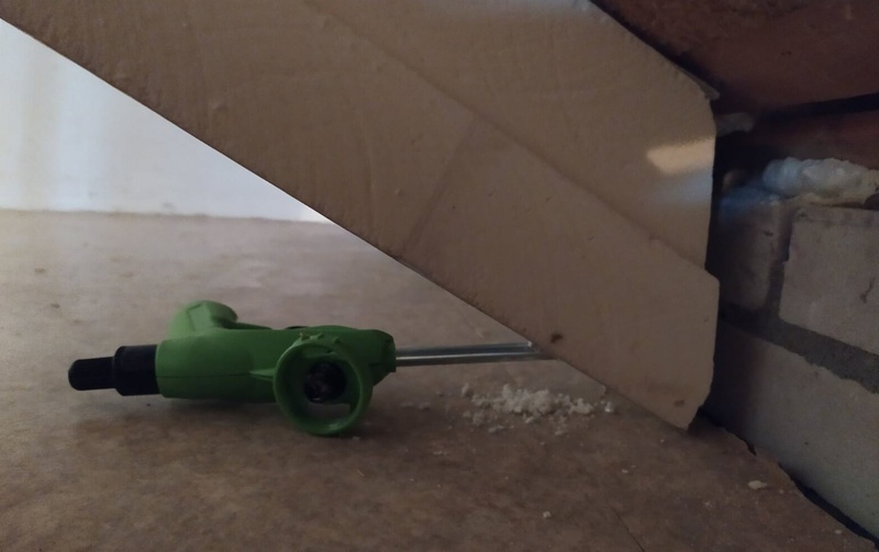

Goed, ik heb de meeste PIR platen er tegen en al redelijk wat gepurt.
Maar hoe krijg ik de pir plaat in de hooek onderin voldoende dicht? Deze sluit (in veel gevallen) niet helemaal aan op de stenen daarachter:
:strip_exif()/f/image/hSKofw3vBqrpUr2ZYTfudn1j.jpg?f=fotoalbum_large)
Ik heb nu bij 1 plaat het purpistool tussen de plaat en de grond gestoken en net zo lang gespoten tot er pur aan de voorzijde uit komt:
:strip_exif()/f/image/b0KiljbRc3kEoWXaSLBc3SwB.jpg?f=fotoalbum_large)
Maar zo kan ik niet echt goed spuiten (bus ligt ipv onderste boven en dus kan ik de bus maar voor een gedeelte gebruiken) en nog belangrijker, is dit voldoende (lucht)dicht? Of hoe kom ik daarachter, of wat zou ik anders moeten doen?
En hoe purren jullie bovenin een situatie als dit? Ik kan hier het pur pistool met de bus met geen mogelijkheid ondersteboven houden. Zelfs horizontaal is bij het bovenste gedeelte niet mogelijk (en zo heb ik nog 11 meter te gaan
:strip_exif()/f/image/4XaGFqEAx3ZUXw8zX8ui6epM.jpg?f=fotoalbum_large)
Ik neem aan dat anderen ook zulke onmogelijke hoekjes hebben dus hoe zijn jullie hier mee omgegaan?
En hebben jullie erop vertrouwd dat dit uiteindelijk voldoende is afgedicht of op zulke punten toch nog dampdichte folie gebruiken?

@Rube: Ik pur tijdens het monteren. Dus eerst een ril pur op de plaat en hem dan hem pas op zijn plek zetten. En ook bij de muur: eerst die ruimte volpurren en dan pas de plaat er tegen. Maar dat is een beetje laat voor jou
En daarna aftapen, desnoods met stukjes folie (met alu laag).
Op zijn kop doen die bussen het inderdaad moeilijk heb ik ook ervaren. Ik doe die stukjes eerst met een nieuwe bus en flink schudden. Dan de rest van de bus later weer gebruiken als je de bus wel weer omhoog kan laten wijzen. Ik had op een gegeven moment 4 half volle bussen staan. Die dingen later weer prima op.

Tja, op die manier kan ik nu niet meer doen. Maar was me denk ik ook niet gelukt met deze platen onder 30 graden in al deze moeilijke hoekjes/boven mijn hoofd. Ik had al moeite genoeg om ze zo met schroeven te bevestigen.
Tape en folie heb ik ook aan zitten denken. Maar zou ik liever zien als "extra".
Die eerste foto heb ik opgelost door in die hoeken eerst glaswol te stoppen en daar de PIR plaat strak tegenaan duwen. De glaswol vult dat gat nu maximaal op.
Maar daar heb je nu niets meer aan.
Kun je het spuitstuk van je PUR pistool niet verlengen? Of met een tang buigen zodat je er wel bij kunt en de bus wel in een goede hoek kunt houden.
Daar heb je bij foto 2 mogelijk ook wat aan.

@rube : je moet toch ook nog afwerken? Dat betekent dat je mogelijk wat meer ruimte hebt om PUR aan te brengen.
Dit is inderdaad de oplossing. Die wegwerpbussen worden met slang verkocht, maar je kunt waarschijnlijk ook wel een slang op het PUR pistool schuiven.Impry schreef op donderdag 24 december 2020 @ 15:48:
[ Voor 38% gewijzigd door Rukapul op 24-12-2020 16:15 ]
Er zit een standaard klein flexibel opzetstukje bij. Niet perfect maar dat gaat. Ik heb ookgeprobeerd om daar zo'n wegwerpslangetje (?) op te zetten maar dat werkt niet echt.
Langzaam purren in de moeilijke hoeken met een volle bus en veelal met opzetstukje op het pistool gaat. Als de bus leger begint te worden gebruik ik hem voor de makkelijkere stukken waar ik de bus rechter op kan houden. Zo krijg in ieder geval overal pur er in en zijn de bussen vrijwel leeg.
Ervaring helpt denk ik ook Ik ben nu bij bus 17 aangekomen...
Er worden ook pistolen verkocht met verlengde 'loop', zoals deze bijvoorbeed:
https://www.kitcentrum.nl...iten/irion-metal-lite-xl/
Voor fijne naden heb je ook opzetstukjes:
https://www.kitcentrum.nl...le-blister-a-10st/&cc=124
Maar iets zegt me dat je toch ergens bussen moet kunnen vinden die je ondersteboven kan gebruiken?
[ Voor 12% gewijzigd door Slonzo op 24-12-2020 16:22 ]
Ja onderaan in de hoeken breng ik waarschijnlijk wat extra rillen (rupsen) pur aan. Dat zie je later toch niet meer na de afwerking.Rukapul schreef op donderdag 24 december 2020 @ 16:10:
Ja, achteraf gezien had ik beter (ook) zo een kunnen bestellen. Maar het lijkt nu wel te gaan.Slonzo schreef op donderdag 24 december 2020 @ 16:21:
Die gebruik ik nu.Voor fijne naden heb je ook opzetstukjes:
Ja, die heb ik eerder wel eens gebruikt. Maar ik wil nu goed, luchtdicht spul gebruiken dus ik heb FM330 besteld. Maar goed, het lijkt nu wel te gaan, rustig aan en met beleid.Maar iets zegt me dat je toch ergens bussen moet kunnen vinden die je ondersteboven kan gebruiken?
Indien nodig (als ik nog meer nodig heb) koop ik nog een ander pistool / slang / andere bussen voor recht op gebruik.
Die kanten bewaren tot je een nieuwe volle bus hebt.rube schreef op donderdag 24 december 2020 @ 13:41:
En hoe purren jullie bovenin een situatie als dit? Ik kan hier het pur pistool met de bus met geen mogelijkheid ondersteboven houden. Zelfs horizontaal is bij het bovenste gedeelte niet mogelijk (en zo heb ik nog 11 meter te gaan)
Alternatief is een flexibele slang aan het pistool maken, dan kan het ook.
Precies stukje of stuk flex slang kan je mooi over de nozzle van je purpistool schuiven. Bij ons in het dorp zit een Wildkamp, die hebben vele soorten en maten. Vooral transparant is niet duur en kan je dus gewoon een nieuwe van maken op het moment dat hij verstopt oid.
Hier in de kruip ruimte heb ik het ook zo gedaan en ik moet zeggen het werkt super. Je kunt het slangetje ook in smalle kiertjes duwen, dan moet je misschien ook even een klein slangen klemmetje mee nemen voor om je nozzle omdat er dan wat meer druk opbouwt.
Ik zou een stuk flexibele slang er op zetten en daar achter weer een zelfde metalen pijpje. Dat is mooi stevig bij het in de gaten duwen en de bocht kun je maken de flexibele slang.
Dit heb ik hetzelfde gedaan, bij mij liepen er soms in die hoeken ook nog verwarmingsbuizen. Ik heb daar steenwol achter gestopt en vervolgens de plaat in de juiste hoek afgezaagd, ook nog flink wat PUR op de afgeschuinde kant van de plaat gedaan voor de zekerheid en toen er tegenaan gedrukt.Impry schreef op donderdag 24 december 2020 @ 15:48:
Nu met de storm buiten viel het mij op dat het in de bijkeuken flink aan het tochten was nabij de centraaldoos (in laag 2 op de tekening) in het plafond. Heb de opbouw zoals ik inschat dat hij is even nagebouwd in Ubakus, dit heet een 'warm dak' als ik het goed begrijp.
:strip_exif()/f/image/htvxC70eCxDADNfcgl9mY2RK.jpg?f=fotoalbum_large)
Ik heb boven de buitendeur een paneel zitten, onderaan zit een ventilatielat.
:no_upscale():strip_icc():fill(white):strip_exif()/f/image/aEAVNMDIX3HElDUJG1DtuVKP.jpg?f=user_large)
Maar eigenlijk blaast er nu gewoon koude buitenlucht (laag 2) boven de gipsplaten. Zo doet de isolatie toch weinig?
De ventilatielat boven de deur dichtmaken is ook geen optie, dan zal warme binnenlucht condenseren onder tegen het underlayment (laag 3) aan lijkt mij.
Vind het maar een vreemde opbouw isolatietechnisch gezien
Zou ik zonder vochtproblemen die openingen achter het paneel dicht kunnen maken?

In je ubakus simulatie moet er op je dakbeschot nog iets van een pu folie komen. Volgens mij word isolatie op een plat dak nooit zo op het hout gelegd omdat je dan vocht problemen krijgt.ThinkPadd schreef op zondag 27 december 2020 @ 12:15:
Vind het maar een vreemde opbouw isolatietechnisch gezienZou ik zonder vochtproblemen die openingen achter het paneel dicht kunnen maken?
Als je dat aanpast is ubakus en van de sterk geventileerde lucht laag/spouw een niet geventileerde luchtspouw maakt. Dan kan je daarna zelf je conclusie trekken of die ventilatie lat zin heeft zo lijkt mij.
Ja met een dampdichte/dampwerende folie tussen EPS en dakbeschot gaat de droogtijd van 132 naar 99 dagen. Nog steeds wat te hoog vind Ubakus, zijn bovengrens ligt op 90 dagen.
Heb de inkepingen in de ventilatielat net even dichtgeplakt met een stukje tape, de tocht is bijna weg, maar niet helemaal. Dus er zal altijd wel wat ventilatie blijven waardoor het wel losloopt qua issues met vocht.
Ik krijg binnenkort de sleutels van mijn nieuwe ouwe jaren dertig woning. Ik heb me in dit topic aardig ingelezen, en stap 1 is de zolder isoleren.
Het huis heeft zo’n mooi heel erg schuin dak dat zich over 2,5 verdiepingen uitstrekt. Buitenkant isoleren is geen optie trouwens, dat vinden we niet mooi, veel prachtige authenticiteit gaat dan verloren. Dus binnen. Geen folie onder de dakpannen dus dikke laag pir en dampdichte folie, zegt ubakus. Prima.
Nou zit ik al een tijd na te denken over het volgende, wellicht heeft een van jullie hier wijsheid voor: als ik op zonder begin heeft altijd de ca 14 cm die tussen vloer en plafond zit geen isolatie/ damscherm. Moet ik daar nog iets mee? En hoe ga ik om met de aansluiting dampdicht op de vloer? Ga ik ervan uit dat de houten vloer zelf dampdicht is?
Doel is hopelijk op termijn NOM, maar in elk geval zo weinig mogelijk verspillen.

Tip: een handige tool als je vragen hebt over wat voor isolatiewaarde een bepaalde maatregel oplevert, mogelijk opsluiten van vocht tussen isolatie en dakbeschot e.d. is de 'U-Wert-Rechner' van https://www.ubakus.de (gratis, geen account nodig). Hiermee kun je een simulatie doen.
